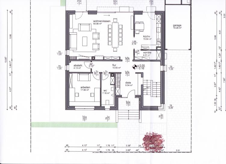

    bei uns sah die Küche ähnlich aus, allerdings "nur" etwa 90cm arbeitsplatte (aus platzgründen) am Herd. Da ist das fett durchaus mal über das "ziel" hinaus geschossen.
    warum ich es aber nicht mehr so machen würde, bzw. nicht mit einer normalen Dunstabzugshaube (von oben hängend): ich konnte aus keinem der 3 Fenster in Blickrichtung wirklich hinausschauen, da ich zu groß bin (und das sind nur 183cm). Hängt die Haube zu hoch... kann man sie fast weglassen.
    Von daher ein Abzug wie auf deinem Link oder den Herd tatsächlich mit der Spüle tauschen.

    Neuster Trend mit dem Abzug in der Arbeitsplatte? Das gibts schon lange und so wirklich gut funktioniert das selten ;). Vom Preis mal ganz ab, aber das scheint ja kein Thema zu sein.
    Allerdings hättet Ihr bei der gezeichneten Lösung kaum Platz zm schnibbeln - erst rechtnicht zu zweit. Da vertu Dich mal nicht - und das Kochen der Nahrung ist der kleinste Teil beim "Kochen" - die Vorbereitung dauert am längsten und da kommuniziert man eher. Beim kochem am Herd meist eher weniger - denk Dich mal genau rein.
    Wir haben übrigens ein Fettproblem bei unser derzeitigen 1m-Insel - koche wir etwas fetthaltiger, merkt man das schon hinter der Insel...
    Wir präferieren derzeit eine Spülinsel, dann hat man auch kein Problem mit einer teuren Inselhaube - aber unser Tischler scheint davon noch nicht ganz überzeugt zu sein. Mal abwarten :).

    Mal ganz abgesehen davon, dass eine Küche von 5x6m nicht in einen Raum von 5x5m passt...
    Welchen Grund sollten Mann und Kinder haben, sich in einem 300qm-Haus gerade in diese mickrige, enge Essnische zu zwängen? Der Tisch ist ja mal wirklich mickrig. Wenn man mal eine Größe je Gedeck von 40x60 zugrundelegt passt das zwar für 4 Personen - aber das Essen selbst darf dann nicht mit auf den Tisch, sondern muss auf dem Herd bleiben. Dumm für denjenigen, der auf der Bank in der Ecke sitzt: der kommt nicht raus und muss sich bedienen lassen... Und das Wort "Ellbogenfreiheit" erwähne ich besser nicht bei 60cm/Nase. Bequem sitzen und Essen geht m.E. anders.
    Ich würde einen Tisch von mindestens 1*1,40 empfehlen, wenn da regelmäßig bis zu vier Personen essen sollen. Schade dass dann der Durchgang zwischen Herd und Theke zu eng wird und da niemand mehr zum Schnippeln hinpasst. Blöd auch, dass derjenige mit Fensterplatz dann vermutlich im Öffnungsbereich der Türe sitzt und die Tür blockiert.
    => Ich fürchte, das funktioniert so nicht. Und ich fürchte, das mit der Gesellschaft beim Kochen wird bei diesem Raum schnell mehr Wunsch denn Realität werden, einfach weil es unbequem ist und andere Stellen des Hauses gemütlicher sind.
    Wenn man das tut blockiert man damit den Zugang zur Essecke. Wenn ein Kind mitkocht, darf sich also der Mann nicht auf seinen Platz in der Ecke begeben. Fänd' ich jetzt blöd.
    Selbst wenn's draußen noch hell ist. Denn Abends könnte die tiefstehende Westsonne beim Kochen intensiv blenden. Beschattung einplanen...

    @Panama: Halte Dich mal nicht allzu fest an Deiner Küchenzeichnung, sowas bremst dann im Kopf wenn man einen Entwurf dann anschaut.
    Ich finde das Vorgehen doch so schlecht nicht. Die TE hat einen Entwurf eingestellt und ist einsichtig bzw. sah selbst einige Kritikpunkte, andere wurde ihr hier aufgezeigt. Jetzt gehts damit weiter und ich hoffe, dass der nächste eingestellt wird. Zudem hätte ich dennoch immer noch gerne den ersten Entwurf gesehen. Wir bemängeln doch so oft, dass hier "fertige" Entwürfe eingestellt werden, die mit Zähnen und Klauen verteidigt werden. Hier ist doch eindeutig Entwicklungspotential.

    Witzig, genau das hat mein Mann vorgeschlagen!!
    Mir fällt gerade auf, bei ner Eckbank steht doch der Tisch etwas über der Sitzfläche? Man rückt ja nicht die ganze Bank vor, so wie bei nem Stuhl.
    Also passt da locker ein 90x 1.40 Tisch. Die anderen Maße sind eher großzügig

    Die anderen Maße sind eher großzügig, der Block muss nicht 1.20 breit werden und der Abstand zwischen Block und der Kühlschrank-Wand ist auch sehr großzügig.
    Auf jeden Fall ließe sich meine Traumküche bei den Maßen realisieren. Ob sich das tatsächlich umsetzen lässt, oder ob es doch auf ein anderes Küchenmaß rausläuft, wird sich dann zeigen. Morgen guck ich dann mal, was ich aus einer 4.50x fünf oder sechs Meter machen könnte.

    Was mir auffällt ist, dass der Kaminkehrer ins WZ muss um an den Kamin ranzukommen. Wir haben ihn deshalb in die Wand gesetzt, dann kann das vom Flur aus gemacht werden.

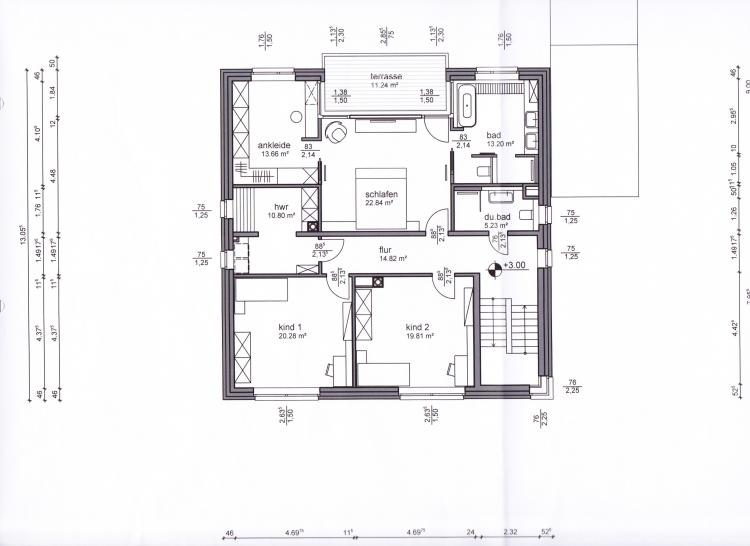

    Selbst ich als Laie finde den Flur noch etwas zu groß, dafpür ein riesiges Gäste-WC. Der Abstellraum im EG ist nicht nutzbar...
    Und irgendwie verstehe ich imme rnoch nicht, wieso man einen HWR ins OG packt - Ihr habt doch einen Keller, oder??? Und halt ein riesiges Elternschlafzimmer - das haben wir z.B. so klein wie es geht geplant, weil da nur zwei Sachen gemacht werden ;). Da halte ich mich ja sonst nie auf...aber gut, ist natürlich Geschmackssache. Ebenso wie eine Terrasse/Balkon, welches man nie nutzt, wenn Garten vorhanden. Fahr mal durch ältere Wohngebiete und schau, wie verkommen die allermeisten Balkone an EFH sind.

    Stimmt - aber dann kam die böse Bauherrin mit ihren Änderungswünschen und dann funktioniert der Entwurf nicht mehr.
    @Lexmaul - bei der Variante könnte man den Abstellraum dem AZ zuschlagen und da einen großen Putz/ Abstellschrank reinbauen, hätte man mehr von.
    Zweiter HWR - weil ich keine Lust hab, Wäsche von vier Personen über zwei Etagen zu schleppen! Und Wäscheschacht find ich unhygienisch, außerdem muss man da immer noch nach oben schleppen.

    Also ich finde Nr 1 auch wesentlich stimmiger. Natürlich hat auch der seine Tücken (siehe z.B. WC), aber das wisst ihr ja selbst.
    @Wäsche auf dem gleichen Stockwerk. Das habe ich auch und ich finde es wirklich praktisch. Allerdings ist bei uns die WM im Bad, Trockner (Tumbler) habe ich keinen, sondern alles auf Wäscheständer. Der steht im Schlafzimmer und dort wird dann alles gleich verräumt, statt dass es erst mal in Wäscheboxen steht. Solche Wünsche kann man bei einem solchen Platz, der möglich ist ohne Probleme berücksichtigen, die Frage stellt sich eher wie und wohin mit der Wäsche /der WM.
    Bei uns ist das Kinderzimmer gleich nebendran, die WM steht an derselben Wand wie das Kinderbett. (Allerdings ne 17,5 er, die lässt soviel nicht durch) Zum Glück lässt sich ne WM ja programmieren, dann wird halt nachts oder gen Morgen gewaschen. Da sehe ich weniger ein Problem.
    Bei Kleinkinder ist die Wäsche tatsächlich öfters mal unappetitlich, aber was ich als Argument sehe, ist weniger der hygienische Aspekt, sondern der arbeitsergonomische. Und wie schon geschrieben, wenn platztechnisch die Möglichkeiten für Wäsche auf einem Stockwerk gegeben sind, dann braucht man m.E. nicht über nen Wäscheschacht diskutieren .
