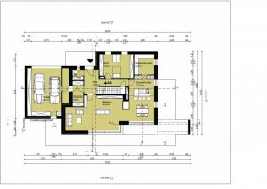

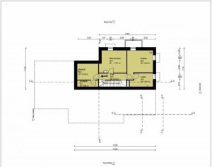

    nachdem ich bereits seit einiger Zeit hier mitlese nimmt unser Neubauprojekt langsam konkrete Formen an und ich wüsste gerne Eure Meinung zum bisherigen Grundrissentwurf.
    Ein paar Vorabinformationen: Wir bauen in einem gewachsenen Wohngebiet in NRW auf einem ca. 1.000m2 Grundstück in zweiter Reihe, der B-Plan sieht eine 1,5-geschossige Bauweise vor, so dass wir uns zu einem Staffelgeschoss mit Flachdach und einer Teilunterkellerung entschlossen haben sowie einer teilintegrierten Doppelgarage.
    Außen ist eine Vollverklinkerung mit einem Wittmunder Torfbrandklinker vorgesehen.
    Angehängt habe ich die Grundrisse der 3 Geschosse EG, OG und KG.
    Wir sind eine vierköpfige Familie, 2 Erwachsene und 2 Kinder (5+7).
    Vielen Dank vorab für Eure Meinungen.

  2. #2 Gast036816, 15.06.2014
    in dein garage kannst du zwar einfahren, aber nicht mehr aussteigen.
    ansichten schnitt und lageplan fehlen!

    Lustig finde ich ja auch den Technikraum, ca. 1,10 breit. Wie soll das funktionieren? Was soll da alles rein? Wer soll da arbeiten (Installation, Wartung, Reparatur)? Und welchen Zweck hat dieser "Flur" zwischen Garage und Garderobe?

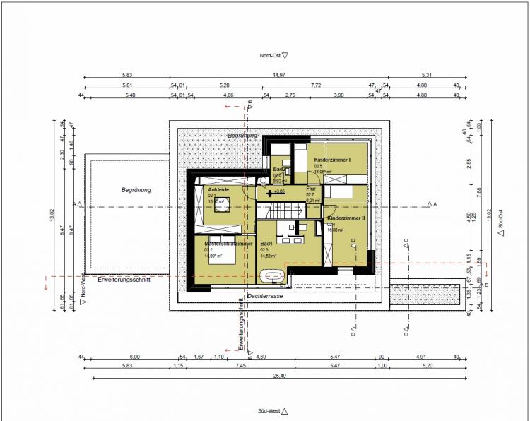

    Ich pflichte bei, die Kinderzimmer und das Bad 2 (Kinderbad?) sind im Verhältnis klein geraten. Nicht dass man mit 16m² keine glückliche Kindheit haben könnte, aber iVm dem 45m² WoZi und der 16m² Ankleide etwas knapp bemessen. Die Garage empfinde ich ebenfalls zu schmal, der Schlauch daneben ist was? Wenn man den weglässt und am WoZi den Meter auch spart kann die Garage größer ausfallen.

    Hallo NRWler1970,
    meine Kommentare/Hinweise:
    * Habe eine ähnlich breite Garage (außen 5,5m) - gut für ein Auto plus das ganze Gerödel (Fahrräder, Mülltonnen etc.). Zwei willst du hoffentlich nicht unterbringen?
    * Gibt es in der Küche außer der Insel noch Schränke - da ist deutlich zu wenig Stauraum und Arbeitsfläche. Die Kombination offene Küche finde ich ansonsten gut.
    * Was soll im HWR passieren? Es ist sehr umständlich über die Küche und die sehr schmale Tür Wäsche rein zutragen. Oder soll das eine Art Vorratskammer werden?
    * 15m2 für ein Kinderzimmer haben wir auch, ist ausreichend auch wenn mehr immer gut ist. Ich würde allerdings empfehlen, nicht zwei Seiten als Fensterfront auszuführen.
    * Die Badewanne im großen Bad ist viel zu klein, oder soll das eine Sitzwanne sein? Wo ist der Eingang?

    Denn bei auch nur etwas näherer Betrachtung offenbaren sich so einige völlig unverständliche Entwurfsansätze, die entweder des TE ganz individuellen Wohnwünschen geschuldet oder einfach nur daben sind.
    Erdgeschoß:
    Zum Eingang geradewegs rein, überdacht. Gut. Die Garderobe dann etwas versteckt.....klandestin? Warum liegt die in völliger Finsternis hinter einer Tür? Unpraktisch.
    Kleines WC. O.K.,...reicht.
    Geradläufige Treppe. Das mögen Architekten. Immer? Naja...eigentlich schon irgendwie. Aber so etwas darf auch nach etwas aussehen. Diese Treppe aber sieht nach nichts aus. Sie liegt in einem finsteren und zumal engen Flur. Der Platz für den Flur fällt sehr spärlich aus. Das dürfen gut und gerne 25 - 35 cm mehr sein.
    Die Küche. Groß an Fläche, klein an Platz. Vier Vorratsschränke (?), dazwischen eine Tür (zum HWR). Oberschränke? Arbeitsfläche? Wo? Alles reduziert auf die Kochinsel. Ist das klug? Der Essplatz in Ordnung, groß genug, aber nicht zu groß. Maßstäblich!
    Aber nun das Wohnzimmer. Was soll das werden? Ein überdachter Tennisplatz (oder für Federball)? Das Mobiliar verrät wie sinnvoll und effizient der Raum zu nutzen ist. Nicht jedes Quadratmeterchen muß immer "sinnvoll" genutzt werden. Gerne darf Raum auch mal nur Raum sein, Abstand schaffen, Luft zum Atmen. Aber hier? Ein Appendix als Nische, dann ein offener Raum, dem eine Nutzung so Recht nicht gelingen will. Was mag die entwerferische Intention hier gewesen sein? Ist das aus der Fassade entstanden, weil es von außen cool aussieht?
    Obergeschoß:
    Hier entgleiten die Dimensionen zur Gänze. Da schmiegen sich zwei langgestreckte, aber durchweg gut belichtete Kinderzimmer an der Fassade entlang nach Norden und Osten, deren Bewohner sich in enem sehr überschaubar großen Kinderbad dessen Nutzung terminlich genaustens einteilen müssen. Hektische oder gar unüberlegte Bewegungen wollen vermieden werden. Dafür fehlt es an Platz.
    Die eltrliche Ankleide hingegen geriert sich als hochherrschaftlicher Raum. Mit Oberlicht und genug Platz um dort als Student das ein oder andere Semester sein Wissen zu mehren. Das Elternzimmer ebenfalls übergroß. Wozu? Und das Bad...ja endlich...eine "Wellness - Oase"? Ein Waschtempel? Und dann doch unglücklich möbliert! Am Waschtisch Licht von hinten (schlechter geht's nicht), auf dem WC sitzend empfiehlt sich entweder eine Stirnlampe oder enben eine entsprechende Ausleuchtung durch Lampen. Dusche trendey an einer T-förmigen Lösung (ist gerade absolut en vogue). Die Badewanne von zwei Seiten belichtet finde ich grundsätzlich interessant (wenn man sie häufig nutzt), aber eben in Abwägung mit den anderen Sanitäteinrichtungen übervorteilt, übermäßig in Szene gesetzt...und dann doch in einer Ecke situiert.
    Die Dachterrasse...ja...ahömm....das steht da, ist wohl aber nicht ganz ernst gemeint, oder? Wer soll da wie stehen, sitzen, hocken können? Warum sollte da jemand hinaustreten wollen (zum Fensterputzen?....O.K., das schon).
    Fazit: Viel, groß, verschwenderisch mit Platz. Leider wird dieser dann aber nur sehr selten sinnvoll genutzt.

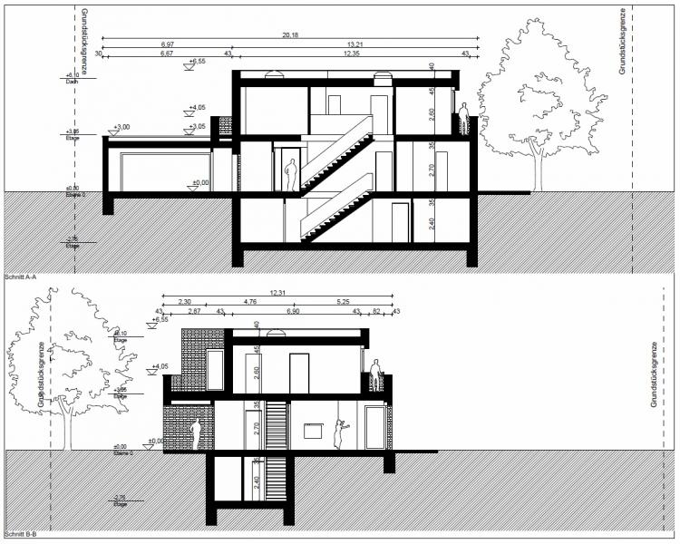

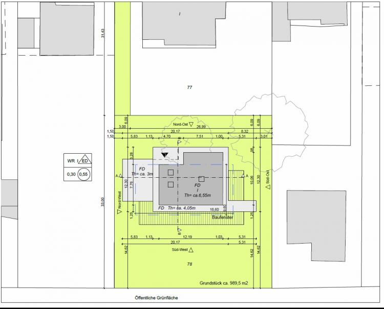

    Also, schon mal danke für die Meinungen - zumindest für die ernst gemeinten.
    Anbei noch Schnitte und Lageplan.

    - In der Küche stehen an der Wand zur Vorratskammer (Hauswirtschaftsraum) 4 wandhohe Schränke
    - Der Flur im EG und DG wird über Dachfenster belichtet
    - Garage wird noch verbreitert
    - Kinderbad wird ebenfalls noch verbreitert
    - Wir wollten die Garderobe hinter einer Tür haben, damit man da schlicht und einfach "auch mal die Tür zu machen kann" (Ordnung)
    - Der Eingang vom Schlafzimmer zum Bad ist durch eine Schiebetür geplant, die Badmöblierung insgesamt wird noch geändert

    durchgangshöhe treppe gleich hinter dem antritt im eg scheint nicht ausreichend zu sein!!!

    Danke Rolf, das könnte in der Tat sein - prüfen wir nochmal.

    Ich bin kein Bauexperte aber ich kann dir sagen, dass die Küche gar nicht funktioniert. Spüle in Herd direkt nebeneinander, überhaupt keine Arbeitsfläche. Wo soll man da was zubereiten? Bei den davor sitzenden auf dem Schoß die übrigens das Fett der Bratpfanne gratis auf sich und dem Teller verteilt bekommen? Die Sitzplätze dort braucht ihr gar nicht, der Esstisch steht doch davor. Aus der Insel müsste zumindest eine Halbinsel seitlich angedockt an die Wand werden um wenigstens etwas Arbeitsfläche zu bekommen.

    Die Küche ist noch nicht final bemöbelt. Wahrscheinlich kommt der Esstisch ins Wohnzimmer und der Küchenblock wird um 90° gedreht.

    Ist das blau-gestrichelte tatsächlich das Baufenster? Habt ihr schon abgeklärt, dass ihr davon abweichen dürft (wenn es denn die Baugrenze ist)?

    Danke für den Hinweis - ja, ist abgeklärt.

    Hallo NRW, ich fürchte die Antworten sind alle ernst gemeint. Das Wohnzimmer fand ich jetzt auch merkwürdig, das dritte Sofa wirkt deplatziert mitten im Raum geparkt.
    Kinder und Eltern bereich wirken extrem unterschiedlich dimensioniert. Sicher, irgendwann seid ihr allein im Haus. Aber die Kinderzimmer sind sehr unglücklich. Möblier sie mal mit realistischen Möbeln. Bett 2, 1 x 1, 1m, die haben nämlich auch einen Rahmen. Schrank mind 1.5m , Schreibtisch, (keinen kleinen grundschultisch) und wo kommt jetzt das Spielzeug hin? Das Bücherregal?
    Selbsr wenn man im Kinderbad den Anschlag der Tür ändert, kann vor das Waschbecken kein Vorleger. Zu zweit benutzen kann man es schon gar nicht.

    Ich weiss - wir werden das Kinderbad noch vergrößern. Das Kinderbad ist nach nachträglich entstanden und daher derzeit noch deutlich zu klein.

    Keine Frage. Die Größe ist okay. Damit kann ein Kind leben - auch wenn die Eltern "mehr" haben. Allein, wie so oft im Leben: Die Größe ist nicht alles. Man muss auch sinnvoll mir ihr umgehen. Ein Raum von 0,5m Breite und 50m Länge hätte 25m² - wäre aber als Zimmer für die meisten Zwecke unbrauchbar. Die Illustration zeigt deutlich: Kleines Bett, kleiner Schreibtisch, kleiner Schrank - und die Stellmöglichkeiten sind erschöpft. Selbst ein angemessen großes Regal für Spiel- oder Schulsachen bringt man schon kaum mehr unter. Die Größe passt - aber die Geometrie lässt kaum Nutzungsmöglichkeiten für den Raum über.
    Und egal wo die Kinder spielen wollen in ihren Zimmern: Nirgendwo kann eine Spielwelt mal über Nacht aufgebaut bleiben, weil der größte Teil der nicht von den zwingend erforderlichen Möbeln besiedelten Flächen Verkehrsfläche ist und daher für den Zugang zu Bett, Schreibtisch, Schrank freizuhalten ist. M.E. wenig kindgerecht.

    17m Waschraum??? 15m Hobby??? .........Was ist euer Hobby, Waschen???
    Wo steht der Fernseher???
    16m Ankleide, 14m Schlafen??? .....Was mach ihr lieber, anziehen???
    Mehr Stellfläche im HWR als in der Küche ???
    Will Kind1 in einem Aqarium wohnen???

    OG: Da hier die meiste Wäsche anfällt, würde ich hier auch die Wäscheversorgung planen.
    Der Zugang zum Schlafzimmer im Kopfbereich des Bettes ist ungemütlich.
