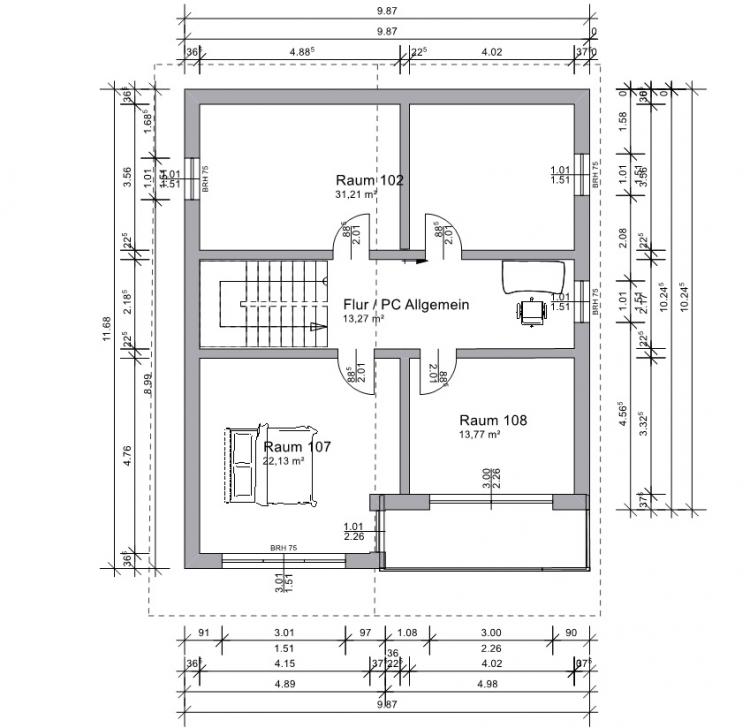

    Ich habe mich mal hingesetzt und auf Grundlage einiger Musterhäuser einen ersten Grundriss für ein Einfamilienhaus entworfen. Dieser soll lediglich zur ersten Diskussion mit Baufirmen dienen und muss sicher noch entsprechend verfeinert werden. Insbesondere die Anzahl und Position der Fenster gehört dringend noch angepasst - hier will ich mich noch beraten lassen. (Nach Süden bzw. Südosten hin haben wir keine direkten Nachbarn, hier sollte das Haus relativ offen sein). Östlich vom Haus soll dann auch noch ein Carport oder Fertiggarage (je nach Budget) platziert werden - entweder direkt anschließend oder in ca. 1,5 Meter Abstand mit "Gang" zum Garten zwischen Haus und Garage. Auch ein Keller kommt noch hinzu, hier fehlt mir momentan allerdings noch der Grundriss. Dach wird vermutlich ein Satteldach, wobei ich dieses im Zuge der Fensterplanung erst fixieren möchte. (Walmdach wäre auch möglich, aber gefällt mir weniger).

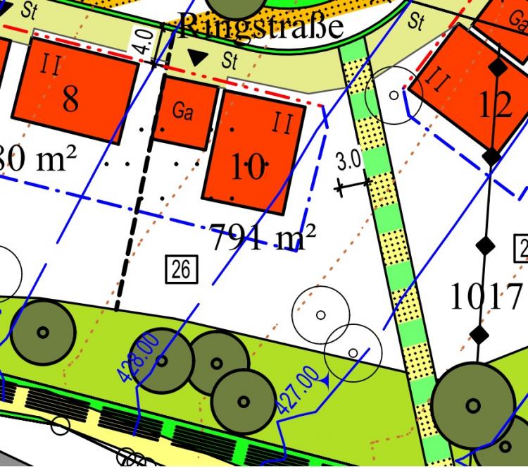

    Das Haus wird auf einem 791 m² großem Grundstück in leichter Südwestlage gebaut werden (Firstrichtung ist frei wählbar, wäre in dem Fall leicht Südwest). Die Baulinie ist ca. 17,5 Meter lang, die Garage darf im Westen des Hauses an die Grundstücksgrenze gesetzt werden. Ein Plan vom Grundstück ist ebenfalls bei den Bildern zu finden. (Haus Nummer 10).
    Mich würde interessieren, wie euch der Grundriss gefällt und ob bzw. wo Ihr Optimierungsbedarf seht.
    Budget fürs Haus liegt übrigens bei ca. 350.000€ (incl. Baunebenkosten, Carport bzw. Garage und beheiztem Keller).

    Na endlich mal wieder ein Grundriss. :D
    Vielleicht könntest Du noch sagen, was sich hinter Raum Nr. 102 oder 108 etc. verbirgt.
    Ach ja, nur zur Sicherheit, warm anziehen. Solche Grundrissdiskussion können manchmal einen "gewöhnungsbedürftigen" Verlauf nehmen. Vielleicht auch mal in alte threads schauen, was dort bemängelt wurde. Viele Dinge kann man auf fast jedes Haus übertragen.

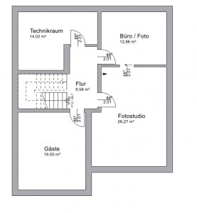

    Gibt´s auch noch das Kellergeschoss dazu? Wo kommen die Anschlussleitungen in´s Haus?

    Sorry, Raum Nummer 102 bzw. 108 sind im hier angehängten Grundriss aktualisiert - soll mal ein Kinderzimmer bzw. das Bad werden.
    Und die Beiträge bzgl. Grundrisse habe ich mir schon durchgesehen - ich weis, was mich erwartet, denke aber nicht dass ich dadurch schlecht schlafen kann.
    Wenn der Grundriss totaler Müll ist, dann möchte ich das lieber jetzt wissen bevor mir jemand auf dieser Basis ein Haus plant über das ich mich die nächsten 50 Jahre (wenns gut geht) ärgere.
    Vieles habe ich auch schon versucht aus den Kommentaren zu übernehmen - allerdings bin ich kein Profi. Sollte sich hier ein Architekt finden den die Aufgabe einer Entwurfsplanung reizt so darf er sich gerne melden! ;-)

    Ganz übersehen - die Anschlussleitungen kommen von der Südseite (auch Kanal ist dort).
    Keller habe ich bisher nur mal ganz grob entworfen (die tragenden Wände liegen noch nicht unter den anderen, da muss ich wohl noch was anpassen - ich zeige daher einfach mal was ich habe).

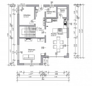

    Also ich empfinde die Eingangssituation an der Haustüre jetzt nicht gerade einladend. Schmale Tür, schmaler Flur, das mus man mögen, meinen Geschmack trifft das nicht.
    Versuche mal die Räume zu möblieren.
    Badezimmer und Kind 1 könnten ein bisschen dunkel werden, vor allen Dingen im Bad bei 4,8m Länge erscheint mir das Fenster ein bisschen klein. Aber das Thema Fenster wolltest Du ja sowieso noch angehen. In der Küche vermisse ich Schränke, Schränke und noch einmal Schränke. Es gibt zwar eine Speisekammer, aber wo wird das ganze Geschirr, Töpfe, und der ganze Kram gelagert? Im Esszimmer hat es keinen Platz für ein Schränkchen oder Vitrine, also muss alles auf jeden Fall irgendwo in der Küche untergebracht werden.
    Keller mit Hausanschlüssen wäre noch interessant, vermutlich auf der Seite wo sich auch die Haustüre befindet. Somit wären die Strecken in´s Bad und Küche auch nicht sehr lang. Ist aber nur eine Vermutung.
    Der Rest, Hausmannskost. (Ergänzung: Das sollte nicht abwertend sein).

    Wo soll die Garage hin?
    Zwischen Büro- und Wozifenster???
    Ich finde einen direkten Zugang von der Garage ins Haus praktisch. Gerade bei dem momentanen Wetter.....

    Flur ist eigentlich breit genug. Aber Haustür auf 114 Breite hoch.
    Es muss ja dir gefallen.
    Würde Treppe und Büro tauschen, so kannst es nachher separieren, unten wohnen, Kiddi oben.

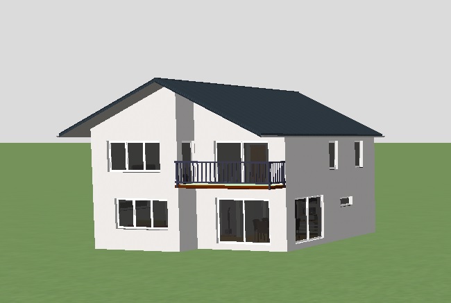

    Wozu ne Treppe mit Podest und wie kein 4 Ecken Haus? Ist Süden unten? Dann würde auch bissel mehr Licht abends reinkommen, wenn Eck verschwindet. Wäre wohl aber eher Kleinigkeit. Und im Eck Fenster im Büro hast ja sowieso keine Sonne, den ganzen Tag.

    @vollmond - Garage soll in den Westen, daher "links" vom Haus hinkommen. Ggf. 1,5 Meter überdacht (Hausbreite 10 Meter, 1,5 Meter Gang, 6 Meter Garage). Dann müsste aber der Eingang auch in den Westen.
    @malgucken - was meinst du mit "4 Ecken Haus"? Süden ist unten, korrekt. Die Idee mit dem Tauschen der Position Arbeitszimmer / Treppe gefällt mir, werde mir das mal genauer überlegen.

    Die Grafik der " Ansicht " sehr fragwürdig..

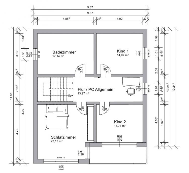

    ich habe schon Schlimmeres hier gesehen. Neben dem Kritikpunkt, der schon genannte wurde, dass Stauraum in der Küche fehlt und man auch mal Bad und Kinderzimmer möblieren sollte, gefällt mir der PC-Arbeitsplatz im OG Flur nicht. Den benutzt doch wirklich niemand dort. Da ist offenbar Platz übrig geblieben. Den sollte man lieber den beiden Kinderzimmern zuschlagen.
    Der Balkon ist ein weiteres m.E. völlig nutzloses und teures Element. Kinder benutzen den Balkon erfahrungsgemäß gar nicht und da vom Elternschlafzimmer drauf um dann vor dem Kinderzimmerfenster zu sitzen? Ne, der kann weg. Spart Geld und Komplikationen bei Bau und späterem Unterhalt.
    Der 14qm große Technikraum im Keller könnte zu klein sein, wenn da auch noch Waschmaschine + Trockner rein sollen und vielleicht die Hausfrau oder der Hausmann dort mal bügeln will.

    Bis aufs SZ sind im OG viel zu wenig Fenster. Und im SZ wiederum verbaust dir damit die bevorzugte Stellfläche für einen großen Schrank. Badezimmer ist viel zu groß. Womit willst du das voll bekommen? Oder planst Du eine freistehende Badewanne auf Podest samt Wohnzimmerähnlicher Einrichtung? Falls nicht, wird das ein extrem halliger, leerer aber ziemlich teurer Raum.
    Balkon muss wirklich sein? Kinder, die gerne mal ins SZ Fenster schauen? Kostenfaktor nicht zu vergessen. Ich würde dafür lieber direkt eine Terrasse mit fester Überdachung planen.
    Im Esszimmer habt ihr keine Stellflächen für Möbel, der Durchgang in den Flur sollte mit einer Tür abtrennbar sein.
    Teure Eckberglasung im Arbeitszimmer und die eigentlich komplett unnötige Speis (da drinnen wird es nicht kühl bleiben).

    Man kann auch Kind 1 und Schlafzimmer tauschen ,wenn der PC-Flur gleichzeitig verkleinert wird !:bierchen:

    Weglassen, im OG Bad und Kinderzimmer tauschen und schon etwas Qualität gewonnen haben.

    allein der flächenverbrauch im schlafraum ist enorm, dagegen muss man an der garderobe schon zur haustür raustreten, um den mantel anzuziehen.

    Ok, die "Einsparung" am Haus werde ich nochmal mit meiner Freundin diskutieren mit dem Ziel diese zu verwerfen. (Balkon, wenn er denn unbedingt sein muss kann man ja auch anders lösen).
    Den Grundriss im OG werde ich auf jeden Fall nochmal überarbeiten. Beim Bad stimme ich euch zu, dass es zu groß geraten ist. Ebenso das Schlafzimmer. Entwürfe müssen ohnehin noch gemacht werden. Ich will nur erstmal einen Bauunternehmer finden und dann zusammen mit seinem Architekten das ganze durchsprechen.
