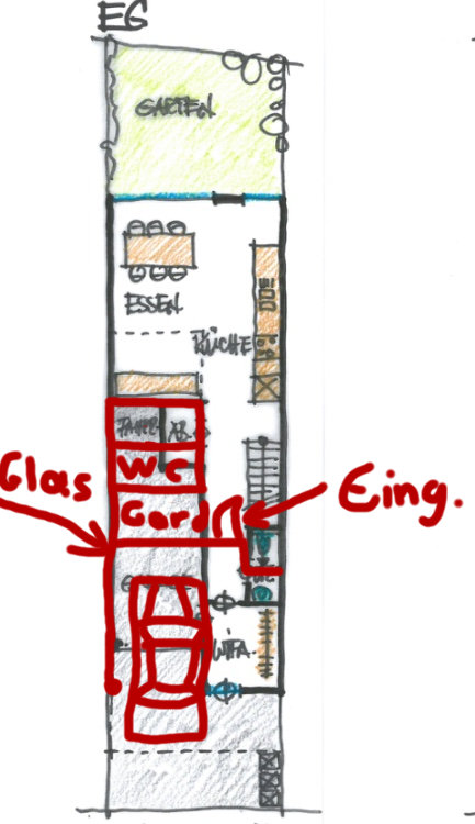

    Ehrlich gesagt....nein!
    Warum nein?
    Nun für eine vernünftige Garage (ich meine jetzt nicht "in Szene" setzen, sondern einfach gut zu benutzen...Türen öffnen ohne anzuecken usw. würde ich 3m veranschlagen.
    Da bleiben von den 4,60m eben nur noch 1,60m übrig. genug für einen Gang/ Flur...von mir aus mit Garderobe. Aber eine Treppe daneben (mind. 90cm) geht eben einfach nicht. Zaubern kann ich leider auch nicht.
    Meines Erachtens müsste das Konzept einfach anders sein. Sorry....

    Da würde ich wieder mal bei Thomas unterschreiben.
    Wunsch: bitte Garage und Grundstück passen hier nicht zusammen.

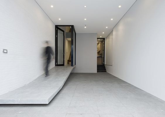

    Anbei ein Bild eines Projektes in Vietnam von AHL Architects.
    Gebaut 2012, das Haus ist 4,50 m schmal.
    Rechts neben dem Steg ist der Stellplatz.
    [http://images]

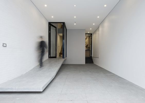

    Bild einfügen hatte nicht geklappt:

    Was heißt Hobby:
    Auto geputzt und gewienert?
    Oder Motor augebaut und tropfende Betriebsflüssigkeiten?
    Problem ist natürlich auch das Baurecht:
    In der Baugenehmigung ist die Garage sicher brandschutztechnisch abgetrennt.
    Wenn man das ändern wollte wird eine Änderung des Bauantrags erforderlich und das wird sich der Verkäufer bezahlen lassen.
    Aber genug von dieser Idee!
    Erst wenn der Bauherr sich dahingehend äußert, dass diese Lösung für ihn interessant ist werde ich wieder drüber reden, versprochen.

    Aha! Da steht wohl rechts das Auto! Eigentlich! Ehrlich gesagt: Man kann stolz darauf sein, wenn ein Eingangsbereich, auch ohne rein- und rausfahrendes Auto so sauber und ordentlich aussieht. Wie das wohl im Alltag aussieht, mag ich mir ehrlich gesagt gar nicht vorstellen müssen! :D

    Das Grundstück ist so gut wie gekauft. Ich seh grad das Dilemma aber ich will eigentlich zeitgemäß bauen und keinen Platz verschwenden... Ist jetzt die Garage der einzige Knackpunkt?

    Da ist verschwendeter Raum, der unbedingt genutzt werden sollte, wenn man sowieso so wenig Platz hat. Dann würde ich einen Raum dort hin verlagern, z.B. das zweite Ki-Zimmer. Viele Kinder/Jugendliche gefällt es etwas abseits vom Rest zu sein, dann kann man mal auch lautere Musik machen. Dann muss es aber auch so geplant werden und die Einschubtreppenöffnung zu einer richtigen Treppenöffnung machen und das TH bis unters Dach führen.
    Dann würde ich den vorderen Bereich offen lassen, also wie im Bild in Posting #66 gestalten. So hast Du Platz für das Auto zum ein und aussteigen und die Haustür wandert etwas nach hinten. Die Idee finde ich gar nicht schlecht und wollte es auch so vorschlagen, tillfisc war nur schneller. Besondere Situationen benötigen besondere Lösungen. So wäre im Notfall auch ein Wiederverkauf möglich.
    Also im EG z.B. so:
