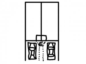

  8. #168 Scoundrel, 05.02.2016
    Scoundrel
    Scoundrel
    02.11.2015
    82
    Architect
    Derby UK
    @Baumal: Voll verstanden. War auch nicht schwer. Grundsätzlich gute Idee. Man teilt sich mit dem Nachbarn quasi die Eingangsitution/den Windfang (jeh nach Ausarbeitung einiges möglich). Dadurch lässt sich Breite sparen und den Garagen zuschlagen. Müssten halt beide Parteien und Planer mitspielen wollen.

    Nein, immer noch nicht verstanden. Wie soll ein gemeinsamer Eingangsbereich/Windfang denn aussehen? Realteilung!
    Dann doch lieber ein gemeinsamer Stellplatz (ohne Garagentor) mit vielleicht nur einer schmalen Stütze vorne. Die dann im Stellplatzbereich nicht vorhandene Trennwand ermöglicht wenigstens bequemeres Ein-/Aussteigen.

    Moment bitte... ich habe ja nur festhalten wollen, dass ich Baumals Idee verstanden habe... Natürlich gibt es da auch einige Hindernisse. Die sind beim planerischen Istzustand aber auch vorhanden. Stichwort: gemeinsame Garagentrennwand. Hier wird ja nur deutlich, dass die Garage/ der Stellplatz der Knackpunkt der Planung sind. Mir scheint, als ob hier auch im aktuellen Planungsstand noch einige Dinge diesbezüglich noch nicht endgültig geklärt sind.
    Mich würde immer noch interessieren, wie neben dem Schallschutz hier der Brandschutz geregelt wird. Nicht nur bei der Garage. Zumindest beim Brandschutz sehe ich nirgendwo den üblichen Brandüberschlag. Wird das alles über kostspielige Konstruktionen kompensiert?

    immer noch nicht verstanden?
    nachbar links hat seine garage links zum grundstück.
    nachbar rechts hat seine garage rechts zum grundstück.
    getrennte hauseingänge in der mitte, abgetrennt mit welcher schamwand wie auch immer.

    Ich habe baumals Idee auch verstanden. Ich habe aber nicht verstanden, welches Problem (z.B. die Enge) diese Idee denn lösen würde.

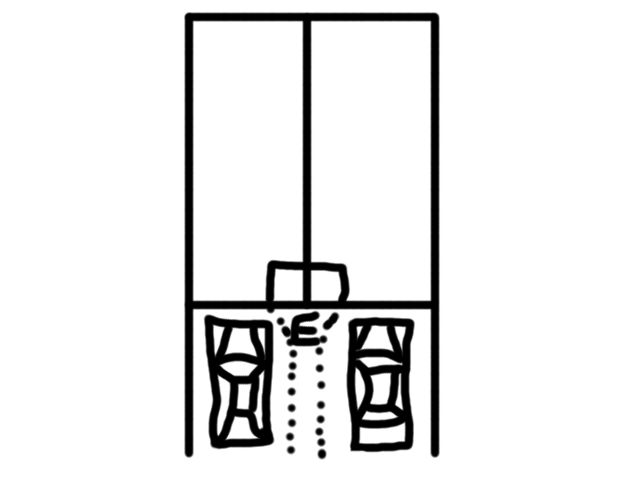

  19. #179 Frau Maier, 06.02.2016
    Frau Maier
    Frau Maier
    28.01.2015
    1.116
    Bodensee
    Meine Güte, ist das so schwer zu verstehen? Wenn schon diese Vorstellung für euch zu hoch ist, wie wollt ihr dann entwerfen oder überhaupt bei Entwürfen mitreden?
    Auf die Schnelle mal gepinselt. Wie wäre es damit:
