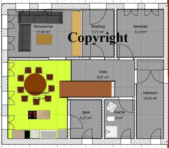

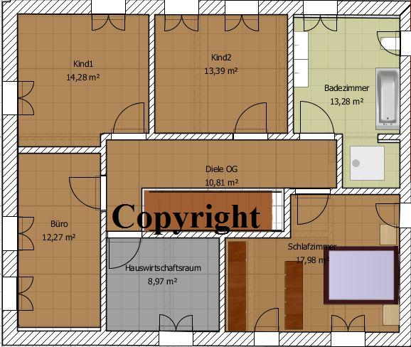

    Hallo zusammen
    Es gibt ja diesbezüglich hier im Forum viel zu lesen und viele Entwürfe/Pläne werden eigentlich meist schlagartig
    zerrissen und deshalb hab ich lang überlebt ,aber ich stell´s einfach mal hier rein.
    Genaue Bemaßungen gibts noch keine.

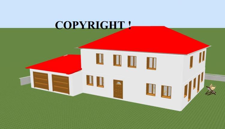

    Aussenmaße liegen derzeit wenn das so bleibt bei 12x10m mit 2x Vollgeschossen (EG/OG)-kein Keller.
    Grundstück hat keine Hanglage und eine Fläche von ca. 670m².
    Die Anzahl und Anordnung der Fenster ist auch noch nicht ganz fix.
    Treppe hat einen geraden Verlauf.
    Bilder siehe Anhang. Bitte um euere konstruktiven Meinungen.
    Herzlichen Dank
    Stefan

    den einzig konstruktiven tipp, den man hier geben kann lautet:
    pack die bilder auf die seite, schreib das raumprogramm auf ein din a4 blatt, nimm den lageplan und den relevanten auszug des bebauungsplans und geh damit zu einem architekten, einer architektin oder einem guten gü, der dir dann einen entwurf entwickelt. dein bild kann man bauen, aber solch ein haus funktioniert schlecht und ist unwirtschaftlich.
    der anteil an verkehrsfläche ist zu hoch, das wohnzimmer ist zu klein, die platzierung der treppe im haus passt nicht ins raumgefüge, das schlafzimmer ist groß, aber kaum nutzbar.
    eigentlich genug gründe für einen richtigen start.

    ... Hauptsache Copyright....

  5. #5 Gast036816, 17.12.2015
    diese urheberschutzrecht besteht auf jeden fall!

    Hallo
    @rolf a i b:
    Besten Dank. Mit der Verkehrsfläche meinst du hautpsächlich Flur und Diele,oder?
    Was wäre dann als Wohnzimmerfläche angemessen bzw. warum ist das Wohnzimmer zu klein?
    Mit der Platzierung der Treppe weiß ich nicht genau was du meinst mit dem "Raumgefüge"?
    Schlafzimmer mit 18m² ist zu groß? Da soll ein Doppelbett, zwei Nachttische und ein Schrank rein. Schranktüren öffnen und
    rundumgehen sollte auch noch möglich sein.
    Was meinst du mit "funktioniert schlecht" und ist unwirtschaftlich?

    Himmelsrichtungen?
    Außenanlage bzw. Terrasse?
    Der Weg vom Hauseingang zu Küche / Speis ist maximal lang.
    Was soll das Duschbad um EG wenn es kein Gästezimmer gibt?
    Warum ist das Bad im OG so groß? - Weil Du sonst keine Tür mehr unterbringst. Im Bad wird Fläche verschwendet.
    Wenn man als Fachmann regelmäßig Grundrisse liest und entwickelt, dann weiß man mit der Zeit, wie welche Nutzungen sinnvoll und effektiv zueinander angeordnet werden.
    Bei diesem Grundriss schüttelt man halt den Kopf und fragt sich: Warum hat er denn das SO gemacht?
    Typisches Beispiel für den Dunning-Kruger-Effekt.

    Der zentrale Treppenraum, das Entree deines Hauses wird ein dunkles Loch.

    Hallo
    Um es mal einfach zu erklären:
    "Links ist Süden"-Rechts ist demnach Norden
    "Oben" ist Westen - Unten demnach Osten
    Die Aussenanlage bzw. Terrasse soll auf die Süd bzw. Südwestseite. Genaueres steht noch nicht fest.
    Finde es faszinierend,dass ohne jegliche Fragen der Entwurf förmlich zerrissen wird, zumal doch jeder
    andere Vorstellungen/Ansprüche und Gewohnheiten hat.
    Sind die Wege von der Haustür zur Speis echt so lang?
    Was das "Duschbad" im EG betrifft so hat dies weniger eine Funktion für Gäste,sondern eher eine Funktion
    für uns Selbst bzw. für die Zukunft gedacht. Ob dann die "Werkstatt" auch da reinkommt,oder doch in der
    Garage mit integriert wird wissen wir auch noch nicht so genau und Schwupp gäbe es ein Gästezimmer im EG.
    Mag sein,dass im Bad OG etwas Fläche "vergoldet" wird,aber was es heißt ein extrem kleines Bad zu haben
    (jetzt ca. 6-8m²) weiß ich nur zu gut. Irgendwo muss ja vielleicht auch noch ein Möbelstück hin oder ein
    evtl. ein Heizkörper - nur mal wegen der Fläche bzw. Wandfläche.
    Ja..die Diele im EG hat kein Fenster-das stimmt,aber durch den "offenen Raum" vom Esszimmer wird es dort sicher
    nicht finster,zumal man auch in die Türe vom Windfang ein Glas miteinbauen kann.
    Schließlich gibts auch noch Leuchten und was macht man schon großartiges in der Diele? Zeitung lesen bestimmt nicht.

    Ich gehöre eigentlich nicht zu den "Verreißern", aber selbst mir kommen einige Sachen doch recht komisch vor. Nur mal zum Bereich Wohnen-Essen-Kochen:
    Die Küche funktioniert so nicht: Abstand zwischen Küchenzeile und Insel mindestens 120 cm, bei dir sind's gerade mal 50cm (?). Die Insel selbst braucht auch mindetens 98cm, besser 120cm. Bei dir hat sie im Moment gerade mal 60cm. Klar, das ist nicht final, nur ist dann der Platz für den großen, runden Tisch nicht mehr ausreichend. Das Wohnzimmer funktioniert sicherlich, ich persönlich würde aber klaustophobische Zustände bekommen. Wäre der Raum zum Essziemmer offen, ok. Aber bei dir ist er abgetrennt und da wirkt das Ganze schon ziemlich höhlenartig. Aber vielleicht ist das ja so gewollt. ;)

    Also im Plan ist im Moment der Abstand zwischen Küchenzeile und Insel ca. 77cm lang und keine 50cm wie du sagst.Warum braucht die Insel eine Tiefe von 120cm?
    Ja-der Abstand könnte ruhig 100cm sein-120cm brauchts nicht zwingend. Auch hier haben wir schon gemessen.
    Wir wollen ganz bewusst eine Abtrennung vom Wohnzimmer zu Esszimmer/Küche.

    alleine der treppenaustritt spricht bände.....!!!
    (möbeltransport mal ganz außen vor).
    tu dir selbst einen gefallen und lösche diese "zeichnung"
