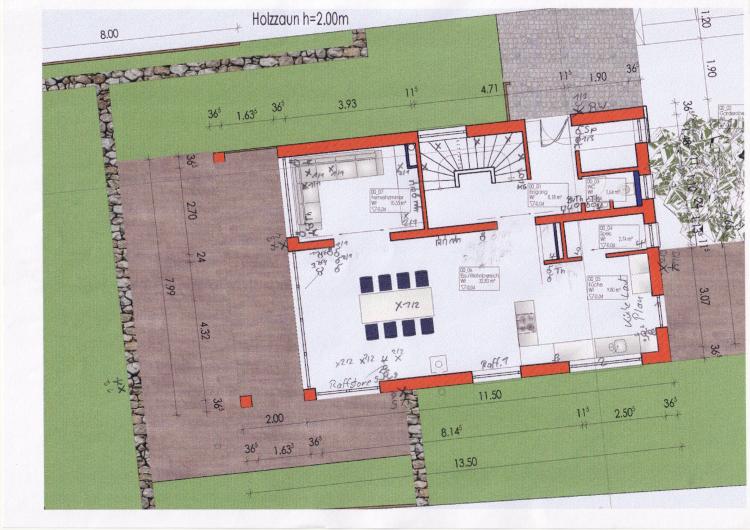

    Das haben wir 2x gemacht und dieser Entwurf hat uns am besten gefallen.

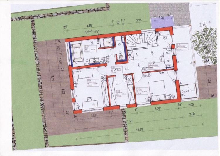

    Wenn es Dir nur noch um die Fenstergrößen geht, dann erübrigt sich doch jede Diskussion. Der Grundriss ist Murks. Du hast teilweise winzige Räume um die dich verhältnismäßig große Verkehrsflächen verteilen. Daran z.B. merkt man, dass das kein Fachmann geplant hat. Dein Bad mit 13qm ist von der Fläche her eigentlich ok - es wird sich aber doch kein Gefühl eines großzügigen Badezimmers einstellen. Ganz abgesehen davon, dass man von der Wanne aus direkt auf´sWC blickt.
    Der Treppenantritt im OG ist Mist - insofern muss man nochmal ganz von vorne anfangen. Wenn´s an der Treppe krankt, dann passt nichts mehr.
    Schau Di mal an, wie viele Neben- und Verkehrsflächen Du im EG hast - dagegen steht ein, fast nicht zu möblierendes, 17qm-Wohnzimmer.....

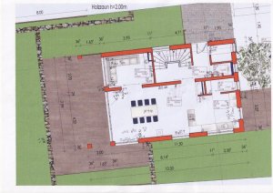

    Ich stell jetzt mal im Vergleich einen Plan von einem Wohnhaus ein,dass schon einige Jahre steht. Vermutlich so ca. 6-8 Jahre.
    Schaut euch mal die Größe von Wohnzimmer,Speiß und WC im EG an....
    Gut-OK. Küche und Essen ist geräumig.
    Ebenso die Schlafräume oben.OK-da ist die Ankleide extra,aber dafür auch weniger Zimmer.
    Nur mal so als Vergleich.
    DAS ist von einem Architekten geplant.
    Will damit nur sagen,dass jedem etwas anderes wichtig ist.
    Was hilfts mir wenn ich eine riesige Küche habe und die Speiß dazu so winzig ist,dass ich da nichts unterbringe....

    Also ich würde aus dem Stand 50€ wetten, dass dieser Grundriss auf Bauherrenwunsch geändert wurde.
    Die Küche war ursprünglich sicher im EG -Grundriss links oben, wo jetzt das Wohnzimmer ist.

    Weil es logisch wäre, die dienenden Räume in der Nebenraumspange unterzubringen und zum Garten einen großen Wohn- Essraum zu machen.
    Außerdem ist im "Wohnzimmer" schon der Installationsschacht, an den man anschließen könnte.

    Sehe ich auch so. Darüber ist nämlich das Bad. Sieht für mich auch logisch so aus.
    Mensch, das siehst Du einen Grundriss mit Mini-Wohnzimmer und glaubst sofort, das muss so sein und nicht anders. Hast Du denn nie ein bisserl das Gehirn angestrengt, wie viel Platz man im Wohnzimmer so haben will und braucht? Wie ist denn euer derzeitiges Wohnzimmer? Wie euer Essbereich und Küche? Fühlt ihr euch wohl darin?

    mal davon abgesehen, dass das badezimmer
    in das wohnzimmer entwässert, diese steinreihen
    sind natürlich auch noch der brüller....

    Schließe mich den Kollegen voll umfänglich und total, weil absolut logisch, an!
    Die Küche war ganz sicher links oben. Zum einen wegen der Zuordnung (Bad darüber), der Nutzung (Küche im "dunklen" Norden/ Ess/ Woh. auf der Südseite) und wegen der Größe: 2,70m Breite ist kein eben klassisches Maß für ein Wohnzimmer, sondern ein eben solches für eine Küche!
    Was die Wohnzimmergröße als solches anbelangt, so gibt es sicherlich ganz unterschiedliche Wohn- u. Nutzungsprioritäten: die einen brauchen eine Wohnlandschaft mit Blick in die Ferne und begnügen sich mit einer Küche + Essplatz zur kurzen Nutzung...danach wieder ab ins Wohnzimmer. Die anderen nutzen des Essplatz (+Küche) als Mittelpunkt des Wohnens und der als Wohnzimmer klassifizierte Bereich ist eher eine Rückzugsecke mit TV (oder ohne). Dann ist es natürlich auch kein "Wohnzimmer" mehr, sondern ein Rückzugsraum.
    Jeder wie er mag.
    Dennoch: auch für solche Raumfunktionen benötigt man ein Minimum an Platz. 2,70m (abzgl. Putz...wären dann nur noch 2,67m) ist sicherlich deutlich zu wenig. Als Arbeitszimmer (Computer, Ablage von Akten,...) geeignet. mehr aber auch nicht.
