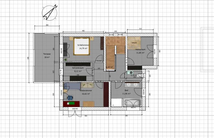

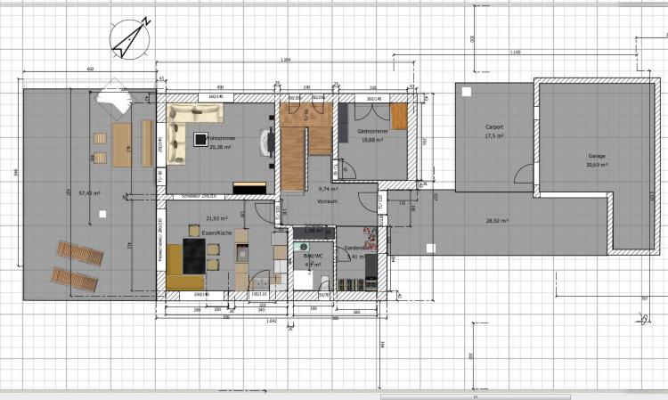

    Würd mich freuen wenn ihr euch die angehängten Skizzen mal anschaut. Wir würden gerne ein EFH auf einem eher länglichen (70m lang und 17.5m breit) Grundstück (Ausrichtung Süd West) bauen.
    Es ist wie gesagt nur eine erste Skizze, wir wollen uns noch etwas Zeit mit dem Bauen lassen.
    Unser Ziel wäre:
    <150m²
    Keller
    max. 9,4m breit (Grundstück bedingt, 1m neben der Garage verläuft die Straße)
    2 Geschoße
    extra Zimmer im EG
    WZ >20m²
    Dusche/WC im EG
    Arbeitszimmer im EG
    EZ mit Sitzecke
    WC getrennt vom Bad im OG
    Kinderzimmer Richtung SW und >15qm
    Balkon (Hier sind wir nicht sicher ob diese nicht zuviel Licht aus dem WZ nimmt. Wir haben schon einige Häuser mit Balkon über dem WZ angeschaut und eigentlich sollte es kein Problem sein.)
    Eine mögliche Tennung zwischen WZ und EZ/Küche
    Separater Schrankraum, wenn möglich
    Hier einmal ein paar Bilder (der Kubus ist der südlich gelegene Nachbar, den nördlichen muss ich noch einzeichnen). Das OG müssen wir noch einrichten. Der kleine Raum oberhalb von Dusche/WC im EG ist ein Schrankverbau anstatt eines Abstellraums, wir haben zur Zeit einen mit 1,4m² und sind sehr zufrieden damit.
    Den Anhang Bilder.zip betrachten

    Sorry, anbei die einzelnen Bilder. Ich hoffe man kann das Meiste lesen, da die Auflösung ein wenig verkleinert wird beim Upload.

    Mir wäre der Balkon zu groß - klaut glaub ich viel Licht.
    Kanns nicht erklären, aber mir gefällt auch der Zutritt in die Küche nicht - irgendwie eierig; auch dass man durch die Küche muss um ins Wohnzimmer zukommen ist komisch.
    Die Treppe finde ich vom Bauchgefühl komisch.
    Ansonsten ist es vom Raumprogramm recht standard - vielleicht mal schauen, was es da schon so gibt.

    Das OG ist unglaublich verwinkelt, ich hätte Bedenken, dass die Treppe so funktioniert, und alleine schon die Tatsache, dass es einen völlig überdimensionierten Balkon gibt, der nur übers Elternschlafzimmer erreichbar ist wäre für mich ein Grund für "Ablage rund".
    Im EG betritt man das Haus über ein dunkles Loch, nachdem man aus der Garage kommend mit der Tür den Kotflügel des leider nur halb unters Carport passenden Autos verbeult hat und sich anschließend elegant über die Motorhaube desselben in Richtung Haustür geschwungen hat. Auch hier ist das unglaublich verwinkelt, wenig großzügig und die Platzierung der Türen im Flur sehr unschön. Und ich finde auch die Küche als Durchgangszimmer zum Wohnzimmer höchst unelegant gelöst.
    Möchtest du möglichst viel rangieren oder warum ist die Garage so angeordnet dass man da kaum reinkommt? Und was soll die nutzlose Nische in der Garage? Allgemein habt ihr eine Abneigung gegen unversiegelte Flächen auf eurem Grundstück, oder? Die Außenansichten gefallen mir überhaupt nicht, Fensterformate und -positionen müssen angepasst werden.

    Also ich bin ja auch Laie, finde es aber auch sehr verwinkelt. Vor allem mit der Garage, normalerweise möchte man ja gerade auf sein Grundstück direkt in die Garage fahren.

    Danke für die Antworten, die Beschreibung der Garage/Carport Situation war ein Augenöffner. Wir leben zur Zeit in einer Wohnung mit 1,5m breiten Fenstern. Welche minmale Fensterbreite würdet ihr empfehlen?
    Sollten die Fenster meist bis zum Boden gehen. Würd mich freuen wenn ihr von der Alltagssituation berichten könntet. Wir können es zur Zeit schwer einschätzen. Auch das dunkle Loch ist eine gute Kritik.
    Wie habt ihr zwischen Licht und Gaderobengröße entschieden? Den Balkon könnten wir mittig ansetzen, dann wäre ein Zugang vom SZ und vom Kinderzimmer möglich, aber dann wäre auch der Tisch auf der Terrasse in the Mitte. Wie man sieht versuchen wir gerade herauszufinden wo unsere Prioriäteten sind, da wir bis jetzt nur in Wohnungen gelebt haben.

    Wir wollten eigentlich bei den Fenstern mindestens 20% der Wohnraumgröße (10% ist angeblich Minimum), welches Verhältnis macht am meisten Sinn? Balkon werden wir verkleinern, oder eine andere flexiblere Art der Überdachung wählen. Bezüglich Wohnzimmerzugang: Die Tür würde recht viel Stellfläche wegnehmen. Ist die Tür der Stellfläche in jedem Fall zu bevorzugen?
