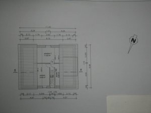

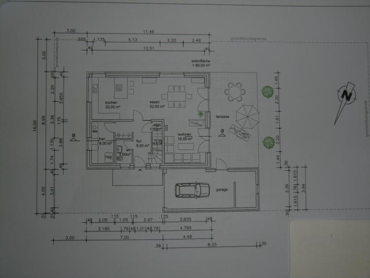

    Hallo liebes Forum,
    wir lesen jetzt schon seit einigen Monaten fleißig mit.
    Nun ist es endlich soweit und unsere ersten Entwürfe für unser EFH sind fertig.
    Wir Planen ein KFW 70 Haus mit einer Sole/Wasser Wärmepumpe und einer PV Anlage.
    Das Haus wird mit zwei Erwachsenen und einem Kind bewohnt.
    Ein paar Änderungen würden wir noch wie folgt vornehmen lassen:
    Die großen Fenster im EG sollen 2,00 Meter statt 2,20 Meter breit werden.
    Die Garage soll bündig mit dem Mauerwerk des Hauses verlaufen und somit zum Garten hin eine Breite von 4,30 Meter haben.
    Die Dachgaube mit einem Fachdach
    Eventuell habt Ihr ja noch ein paar andere Vorschläge oder Kritikpunkte

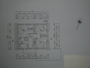

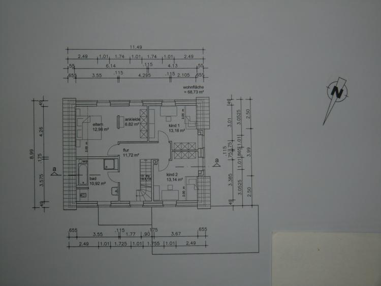

    meine Meinung als Laie: spontan finde ich den Grundriss recht aufgeräumt und gut organisiert.
    Aber da gibt es sicher noch aus berufenerem Munde den ein oder anderen sachdienlichen Hinweis. ;)
    Wenn Ihr nur ein Kind habt (und es dabei bleiben soll?), dann würde ich allerdings versuchen,
    eines der Zimmer im OG größer zu gestalten. 13,x Quadratmeter wären mir auf Dauer zu klein.

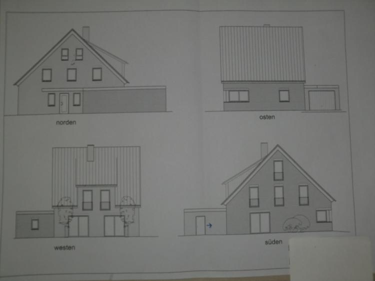

    Schade, dass du nur einen davon vorstellst :e_smiley_brille02:
    Warum soll sie das? Ist diese Garagenbreite so wichtig, dass demgegenüber das Aussehen des Hauses nachrangig ist?
    Haus mit Satteldach sieht sehr sehr oft katastrophal aus, wenn der Giebel sich an der längeren Hausseite befindet. Habt ihr euch schonmal so ein Haus "in echt" angesehen? Oder wenigstens bei einem 3D-Modell die Ansicht rundum betrachtet? Dach um 90° drehen oder aber die Garage schmaler und das Haus breiter und weniger tief machen, würde ich vorschlagen. Sieht ansonsten vermutlich aus wie ein Doppelhaus, bei dem man die zweite Hälfte vergessen hat.
    Die Fenster an den Giebelseiten wirken irgendwie wie "planlos ausgewürfelt". Vielleicht einfach nochmal würfeln, bis da ein harmonisches Bild herauskommt? Es würde sicher auch helfen, das Eckfenster aus der Küche zu verbannen. Oder verbirgt sich genau in dieser Richtung ein besonders sehenswerter Ausblick?

    das mit dem Kinderzimmer haben wir auch schon überlegt, wir werden definitiv bei einem Kind bleiben und so hatten wir schon die Idee, wenn er später mehr Platz braucht eine Tür in den Flur zu den beiden Kinderzimmern zu bauen. Somit hätte er dann ein seperate Schlafzimmer und ein seperates Spielzimmer direkt nebenan.

    Wir haben jetzt bereits ein paar solcher Häuser gesehen, die Außenansicht finden wir Okay, da mein Mann aber auf keinen Fall eine schmalere Einfahrt haben möchte, müssen wir wohl bei den 9 Metern Hausbreite bleiben. Wenn wir das Dach ändern würden hatten wir das große Problem mit dem Platz im OG , welcher so natürlich optimal ausgenutzt wird.

    Ich persönlich finde den Grundriss auch nicht schlecht, aber im Wohnzimmer / Esszimmer hat man so gut wie keinen Platz für Schränke. Die Position von dem Fernseher wäre nicht meins.
    Was wollte ihr mit 49 cm Außenwänden?
    Vielleicht in die Garage ein richtiges Auto reinstellen und keinen Golf 1 :D

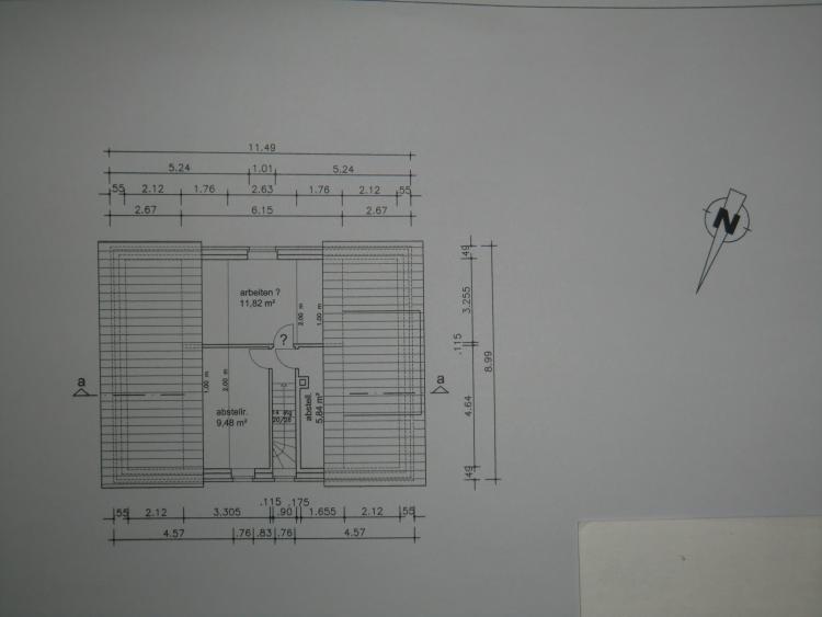

    Das OG ergibt drei Möglichkeiten:
    Decke statisch massiv überdimensionieren
    Mauerwerkswände als Leichtwände mit Rissen
    Trockenbauwände mit gleitendem Abschluß und trotzdem Rissgefahr.
    Mich gruselts immer bei solch fehlerhaften statischen Grundbedingungen.
    Die Fenster sehen aus, als seien sie mit der Schrotflinte ins Haus geschossen worden.
    Von der Traufseite wirkt das Haus wie eine Dhh, deren Partner noch nicht erstellt ist (statt dessen eine Garage)

    Hm es sind alles Massiv Wände eingezeichnen 17,5 cm und 11,5 cm. Wird wohl eine überdimensionierte Decke werden?

    unser Architekt mach uns auch die Statik, bisher sind wir davon ausgegangen, dass es so Problemlos funktioniert.

    Die Ost-/West-Ansicht geht gar nicht - sorry, wirklcih schon sowas gesehen? Aber gut, am Beispiel Wöste (2. Bauabschnitt?) sieht man serh schön, dass man manchmal doch einen Bebauungsplan stärker reglementieren sollte :D
    Der Wohnbereich kommt mir SEHR eng vor...da helfen auch keine TV-Dosen an jeder Wand.

    Die Ansichten sehen ja fürchterlich aus- wie ne Scheibe Haus! Wenn die Position auf dem Grundstück ne schmale, lange Form erfordert- dann sagt eurem Planer, dass das halt geändert werden muss. Ist die Traufhöhe im Bebauungsplan festgelegt?
    Brrrr.... oder baut der Nachbar genauso? Dann schiebt die Scheiben einfach zusammen ;-)
    Nix für ungut- aber da würd ich noch mal die Skizzenrolle drüber legen...

    Wenn die Einrichtung im OG beispielhaft ist, dann finde ich es viel zu wenig Schrankmöglichkeit im Elternbereich und im Kindbereich 1 steht der Schrank auch an der falschen Stelle.
    Bad im OG sieht so aus, als wenn das WC unterhalb der 2m-Linie wäre. Dusche sollte vielleicht auch großzügiger sein.
    Warum wollt ihr die Fenster schmaler machen?

    nur das og angesehen.
    bad: wenn die 2m linie stimmt vk badewanne dann hab ich wohl keine chance bei 1,92 m da drinn aufrecht zu stehen,
    schlafzimmer: 2,0 m mitte bett da wirds auch eng.
    **: schränke stehen vor den fenstern.
    usw.
