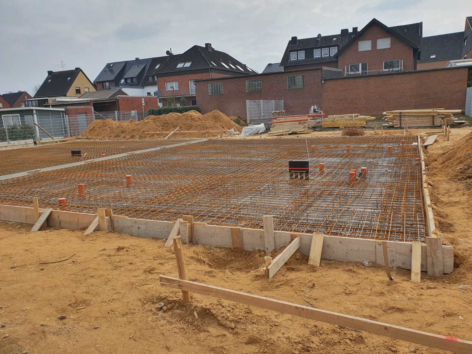

    Hallo Zusammen,
    es wäre schön, Infos / Ratschläge zu bekommen:
    Unser BU hat den Fundamenterder(aus Edelstahl) unter die Noppenbahn der Bodenplatte verlegt. Der Erder hat KEINE Verbindung zur Bewehrung der Bodenplatte. Im HAR kommt eine Fahne zum Anschluss aus dem Fundament. Allerdings kommt an den Ecken der Bodenplatte jeweils eine Fahne aus der Bodenplatte.
    Meine Vermutung ist nun, dass dies kein sachgemäßer Einbau des Erders darstellt. Richtig?
    Wie kann trotzdem eine regelkonforme Erdung hergestellt werden - die Bodenplatte ist bereits gegossen?
    Lieben Dank an alle die sich die Mühe machen mein Anliegen zu lesen und ggf. zu kommentieren!

    ist in der Bodenplatte auf Bewehrung eine Potenzialausgleich verlegt?

    Hallo Yilmaz,
    nein, es liegt nur der VA-Erder unterhalb der Noppenbahn in / auf der Kiesschicht

    Wie Erdungsanlagen nach noch gültiger DIN 18014:2014-03 zu errichten sind, kann man im gepinnten Thread nachlesen.
    Normkonform ist die Anlage nur wenn sie von einer Elektrofachkraft VOR dem Betonieren gemesen und mit Plan und Detail-Fotos dokumentiert wurde.
    Wie schon von @Yilmaz angedeutet, ist in bewehrten Bodenplatten ein Funktionspotentialausgleichsleiter gefordert, der mit dem Ringerder an jeder Anschlussfahne bzw. nach max. 20 m Gebäudeumfang verbunden sein muss.

    Hallo Dipol,
    deine Aussagen hatte ich mir schon "zusammen gelesen" - gibt es nun noch eine Möglichkeit das normkonform zu ändern?

    Kann ich nun noch einen Ringerder um das Gebäude erstellen lassen und diesen mit dem unter der Bodenplatte verlegten Erdungsband verbinden - würde dies reichen?

    Es ist ohne Keller?
    Direkt unter der Noppenbahn würde die erdfühligkeit kaum reichen...
    Die Fehlende FPA ist das zweite Problem...
    @Dipol wie geht man mit sowas um? Fehlende FPA?

    Ein Ringerder ist ja schon verlegt, ob auch erdfühlig, mit korrekter Maschenweite und insbesondere auch in 0,8 m Frosttiefe ist noch offen.
    Was in der Bodenplatte gemacht oder unterlassen wurde ist nachträglich nur noch anhand von Fotos zu erkennen. Bleibt zu hoffen, dass die Anschlussfahnen aus der Bopla aus NIRO bestehen, dann kann man noch mit einem normkonformen RE verbinden. Maschenweite ohne Blitzschutzsystem max. 20 m x 20 m, mit LPS max. 10 m x 10 m. Zu große Maschenweiten sind nachträglich praktisch nur noch durch zusätzlich Stützerder an jeder LPS-Ableitung nachzubessern.
    Wenn es schon entgegen DIN 18014 keinen Plan der Erdungsanlage gibt, schafft ersatzweise ein Grundriss mit Einzeichnung der Anschlussfahnen etwas mehr Klarheit .
    Entweder Abbruch, den kein Bauherr will und der m. E. unverhältnismäßig wäre, oder man gibt sich gezwungenermaßen mit Minderung zufrieden.

    Hallo ihr beiden,
    zur Info:
    - verlegt wurde V4A Stahl
    - es handelt sich um eine Doppelhaushälfte mit 14 x 10 m Grundfläche ohne Keller
    - an den Gebäudeecken kommen jeweils Fahnen unter der Bodenplatte hervor
    Im Bild unten rechts kann man eine Anschlussfahne sehen
    Kann ich daran nicht einen Ringerder anschließen lassen und mittels der unter der Bodenplatte verlegten Erder an den Potentialausgleich anschließen?
    Würde das nicht reichen, auch wenn die Bewehrung der Bodenplatte dazu keine Verbindung hätte?

    Auch die Anschlussfahnen???
    Nachdem der RE nicht frosttief verlegt ist, hat die für Gebäude ohne Blitzschutzsystem formal ausreichende Maschenweite von 14 m x 10 m keine Relevanz.
    Ein normkonform nachgerüsteter Ringerder müsste in 1 m Abstand und 0,8 m Frosttiefe verlegt werden. Als ehemaliger freier Wohnungsunternehmer halte ich das für statisch problematisch.
    Wo immer Erdungsanlagen verbockt wurden, kommt von den Verursachern als erstes der Vorschlag einen kostengünstigen Tiefenerder zu setzen. Ohne Unterkellerung sehe ich zu einer Anlehnung an das Bild 5 im Entwurf der DIN 18014:2021-01, wo anstelle eines Ringerders künftig auch zwei mind. 5 m lange diagonal angeordnete Tiefenerder zulässig sind, keine praktikable Alternative.
    Auch frosttief eingebaute Ringerder können unterlassene FPAL nicht ersetzen. Der vorhandene RE kann aber noch als früher im Blitzschutzbau Sammelleitung genannte Verbindung der beiden Erder und der vier Anschlussfahnen genutzt werden.
    Einmal mehr ist eine der DIN 18014:2014-03 entsprechende Erdungsanlage nachträglich nur noch durch Abbruch der Bodenplatte herzustellen.

    Hallo Dipol,
    Danke für die Ausführung.
    Ich werde die Möglichkeiten mit meinem Elektriker besprechen und mit ihm versuchen eine "Ersatz"-Lösung nach Vorgabe zu finden.
