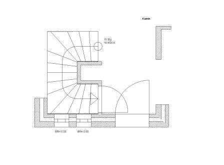

    bei meinen Planungen wurde eine Treppe im Erdgeschoss geplant! Hier ist der Türanschlag nun links und die Tür geht nach aussen auf! Da kann es aber zur Kollision mit der Haustür kommen! Würdet ihr die Tür Planen so dass sie nach innen aufgeht oder ist es laut Bauvorschrift nicht erlaubt weil ich ja in den Keller fallen könnte! Wie kann ich hier Abhilfe schaffen vielleicht die erste Treppenstufe weiter nach vorne setzen? Was bräuchte ich für einen Abstand von der Tür bis zur ersten Treppenstufe?

    ist in NRW vorgeschrieben, dass dann, wenn die Tür in Laufrichtung der Treppe aufschlägt, ein Treppenabsatz anzuordnen ist, der mindestens so tief sein soll, wie die Tür breit ist.
    In Niedersachsen fehl m.W. eine solche Vorschrift, da heisst es nur "muss verkehrssicher sein".
    Ich persönlich würde die gefahr der Kollision der Türen als recht gering einschätzen, das Risiko abzustürzen dagegen höher. Ebenfalls zu bedenken: Treppenzugangstür ist geschlossen, Frau kommt mit Wäschkorb aus dem Keller. Das wird, wenn die Tür in Laufrichtung aufgeht ein nettes Gewurschtel...

    Guten Morgen,
    das heisst du würdest es so lassen wie es ist?

    @snewi:
    Da auch in Niedersachsen ein Treppenabsatz angeordnet werden müsste, aber wegen Platzmangel nicht kann, muss es wohl bleiben wie es ist.

    Gut also doch dann lass ich die Tür da wo sie ist oder??

    So eine ähnliche Diskusion hatte ich auch mit meinem Architekten. Da hat er mich zu Recht darauf aufmerksam gemacht, dass es sehr ungünstig ist, eine Tür zur nach unten laufenden Treppe öffnen zu lassen, da man beim Öffnen von innen ja zwei oder drei Stufen tiefer stehen muß. Das ist unbequem, und wenn nun jemand etwas kurz gewachsen ist (Kinder!) sogar gefährlich.

    Auch hier haben die Skandinavier eine bewährte Lösung anzubieten:
    Dort öffnet einfach die Haustüre nach außen!
