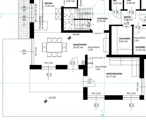

    vorab: Das Thema ist zweifelsohne eine sehr subjektive Sache, ich möchte trotzdem gerne nach euren Erfahrungen und Meinungen fragen! :)
    In unserem derzeitigen Entwurf sind Küche und Essbereich relativ stark getrennt im Vergleich zu vielen "aktuellen" Entwürfen, wo Esszimmer und Wohnzimmer 1 großer Raum sind.
    Das war von uns bewusst so gewünscht, da wir denken dass sich dadurch der Vorteil ergibt, dass man im Essbereich und Wohnbereich unterschiedliche Tätigkeiten durchführen kann, ohne sich gegenseitig zu stören.
    z.B.
    - Frau sitzt mit Freundinnen am Esstisch und unterhalten sich, Männerrunde kann gleichzeitig im Wohnzimmer fernsehen (oder umgekehrt)
    - Kind 1 macht am Esstisch Hausaufgabe, Kind 2 ist bereits fertig und kann im Wohnzimmer spielen.
    Vorteile von mehr Offenheit, also 1 großer Raum wäre aber:
    - wirkt größer und großzügiger, weil ein einzelner, großer Raum (wobei in unserem Entwurf aber auch der Essbereich recht groß ist)
    - mehr Offenheit also man kann vom Essplatz direkt bis ins Wohnzimmer sehen
    - Spielbereich im Wohnzimmer des Kindes von Eltern aus (die mit Freunden am Esstisch sitzen) einsehbar
    Derzeit bin ich mir einfach völlig unsicher, was ich bzw. wir hier nun wirklich final möchten.

    Ich finde die Idee gut, dass man es etwas abgrenzt aber trotzdem "irgendwie" zusamen lässt. Allerdings benötigt man so natürlich wesentlich mehr Platz als wenn man es in "einem Raum" unterbingt. man könnte mit Sicherheit 10-12 qm sparen und das sind dann auch mal schnell 10.000-20.000€ Euro.
    Wir haben Wohn-undEssbereich zusammen aber einen Tunnelkamin als Raumtrenner. Küche hat bei uns 17qm und Wohn - Esszimmer 33qm und wir haben von der Küche zum Wohn-Esszimmer eine 1,60m breite Schiebetür.

    mit gefällt deine Idee auch ganz gut. Ist da eine Schiebetür als Raumtrenner eingeplant?
    Wir haben alles in einem auf ca. 50 qm in L-Form verteilt. Als Raumtrenner fungiert eine halb-hohe Abmauerung die Essbereich von Wohnzimmer trennt. Zwischen Essen und Küche ist alles offen. In unsere alten Wohnung war alles offen. Was nicht als störend empfunden wurde. Lästig ist immer noch wenn die Küche nicht aufgeräumt ist. :-)

    Der Wohn und Essbereich hat für meinen Geschmack eine doppelte Trennung.
    Und zwar die Wand mit Vorsprung im Bereich des Kamin und die Schiebetür .
    Die Schiebetür zum WoZi würde ich streichen,weil die Sichtachse in den Garten ( ? ) unterbrochen wird.

    Ansicht finde ich die Idee des Grundrisses ganz gut...ich hätte nur Angst, dass das Esszimmer (der größte Raum bei euch) nur zu wenigen Teilen auch wirklich genutzt wird. Bei uns spielt sich das Leben hauptsächlich in der Küche bzw. dem Wohnzimmer ab. Im Essbereich wird dann auch wirklich nur gegessen - Hausaufgaben werden zum Großteil im Hort erledigt. Es wird dann zum Durchgangszimmer...muss aber bei euch nicht sein.
    Auch würde ich mir die Einteilung des Wohnzimmers noch einmal überlegen. Aufgrund der zahlreichen Fenster hätte ich Probleme dort eine etwas größere Couch und einen Fernsehen einzurichten. Dieser könnte wohl nur an der Wand zwischen den beiden Fenstern angebracht werden...? Generell ist es im Wohn- Essbereich schwierig ein Sideboard/Kommode/Wohnwand zu stellen...?

    Stimmt, das ist uns auch aufgefallen, dass es einen relativ großen Bereich "vor" dem Esstisch gibt.
    Dieser ist einerseits ein Durchgangsbereich aber ergibt sich auch durch die restliche Aufteilung des Grundrisses.
    Gefallen tut es mir gut - man hat hier eine schöne "Sichtachse" vom Eingang durch diesen Breich bis ins Wohnzimmer zu den großen Fenstern und einfach Platz.
    Ich könnte mir auch vorstellen, den Esstisch weiter nach rechts zu rücken, dann entsteht auf der Westseite ein "Spielbereich" der gut einsehbar ist direkt von der Küche.
    Das hätten wir auch angedacht!
    Genau statt der Mauer, hinter welcher derzeit der Ofen eingezeichnet ist einen Tunnelkamin zu machen.
    Diese könnte man dann vom Esszimmer und Wohnzimmer gut sehen und man hätte auch etwas "Durchsicht" vom Esszimmer ins Wohnzimmer.
    Die eigentliche Trennung bleibt aber natürlich bestehen.
    Etwas Platz und somit Geld einsparen ist aber natürlich auch immer hilfreich, mal schaun ob man da noch was machen kann...
    Ja, vor dem Eingang ins Wohnzimmer ist eine Schiebetür geplant, ist auch am Plan so skizziert.

    Stimmt, die "doppelte" Trennung ergibt sich halt so, dass die Schiebetür ja eine gegenüberliegende Wand braucht.
    Die Sichtachse finden wird auch sehr schön und die Schiebetür wäre wohl meiste Zeit offen, nur WENN jemand im Wohnzimmer sitzt und Ruhe haben möchte, könnte er diese bei Bedarf schließen, das zumindest der Plan. ;)

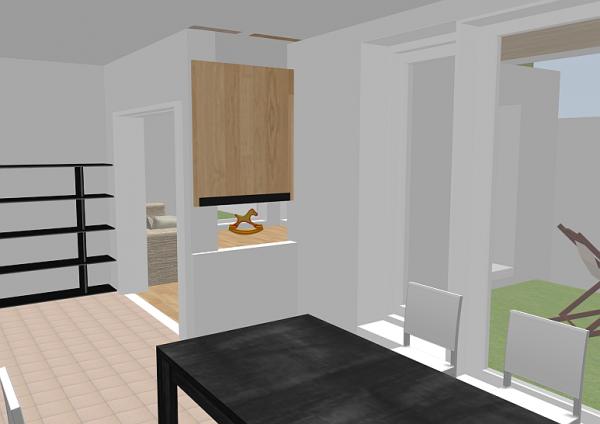

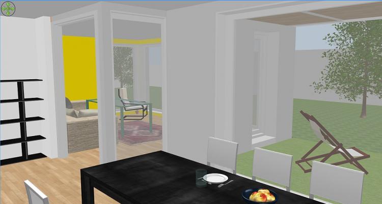

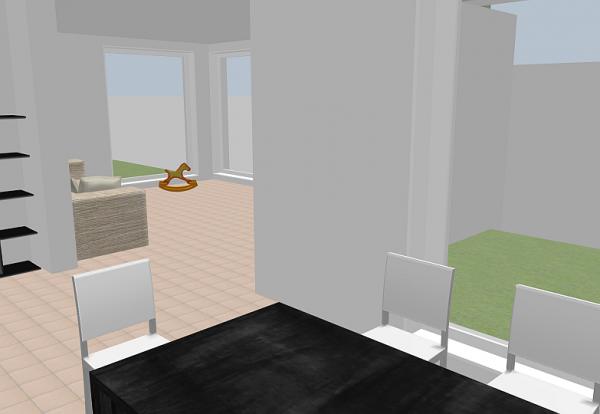

    Anbei noch 3 Ansichten in 3D ergänzt.
    - Mehr "offenen Gestaltung", also ohne der Wand vor dem Ofen und Schiebetür
    - Durchsicht (sollte dann ein Kamin sein, ist dzt. mit Holz skizziert)
    - wie am plan, also komplett durch eine Wand geschlossen
    Bei der "offenen Ansicht" gefällt mir, dass man auch vom Esstisch bis zum Wohnzimmerfenster sehen kann.
    Das wirkt sicher großzügig, kostet aber nicht mehr als die anderen Variaten. ;)
    Bei der "geschlossenen Ansicht" hat man wie geschrieben der Vorteil, dass man bei Bedarf die Schiebetür schließen kann.

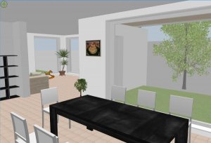

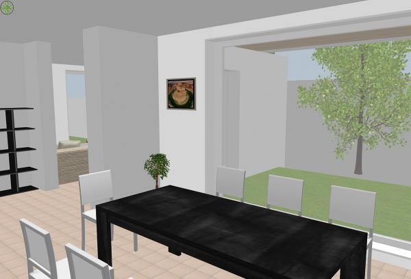

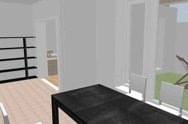

    ...noch ein wenig überarbeitet, die Ansichten der offenen vs. geschlossenen Variante

    Bei der Variante offen hat man die Möglichkeit den Esstisch bei großer Gesellschaft auch viel länger zu machen ohne das man mit dem stück Mauer kollidiert.

    Diese wäre: Statt der Wand im Esszimmer eine Glaswand vorsehen, welche an eine im Raum stehenden Säule anstößt.
    Die Schiebetür vom Wohnzimmer kann dann ebenfalls an diese Säule anstoßen.
    Sozusagen ein Kompromiss, mit der Möglichkeit, das Wohnzimmer abzutrennen (aus Sicht von Geräuschen beim z.B. Fernsehen), aber trotzdem durch die Glaswand Sichtkontakt zu haben.
    Klar bleibt dann der "Nachteil", dass das Esszimmer von der Größe her begrenzt wird - durch die Säule.
    Da das Esszimmer jedoch ohnehin sehr groß ist, empfinde ich das nicht als groben Nachteil.
    (Länge von der Wand bis zur Säule wäre 5,40m.

    wir haben ebenfalls einen offenen Küche-Esszimmer-Wohnbereich (120 m2). Das ist super groß und uns gefällt das so. Einziger Nachteil sind die Kochegerüche. Frittieren in der Küche ist ein Nogo - da riecht der ganze Wohnbereich 1-2 Tage danach. Da kann die Dunstabzugshaube noch so gut sein - die Küchendämpfe und die Micro-Fetttröpfchen legen sich überall hin.
    Da wir aber keine Kinder haben, ist ein einziger großer Raum kein Thema. Bei Familien mit Kindern ist es sicher praktischer wenn man Räume teilen kann und so jeder seinen eigenen ungestörten Bereich hat.
    So wie auf Eurem Plan oben würde ich die Schiebetür im Wohnzimmer lassen. Wenn diese aus Glas ist, dann sieht das sicher sehr luftig aus. Bei Bedarf schließt man diese einfach. Ebenso die Schiebetür zum Vorraum.
