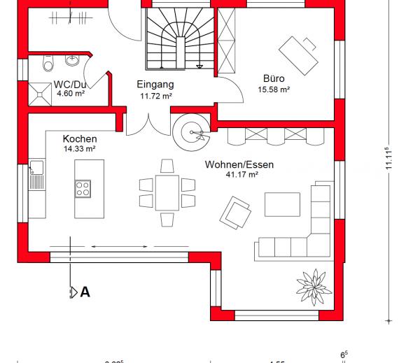

    Hallo, wir haben einen ca. 4m breiten und 2m tiefen Erker an unserem Hanghaus (über die zwei Ebenen) eingeplant. Das Haus ein 32° Satteldach und der Erker ein um 90° zum Hauptdach gedrehten First. Nun meine unser Architekt er würde den Erker nicht ganz rechts als Abschluss Außenseite des Hauses) setzen sondern noch 30-50 cm Platz lassen (den Erker etwas Richtung Hausmitte setzen), damit sähe der Übergang außen besser aus. OK nur leider fehlt uns dann auch ein Stück Erker den ich ungern abgeben würde. Wäre das aus Eurer Sicht wirklich eine Totsünde oder ist er da einfah etwas empfindlich ;)
    Dank und Gruß
    Petra

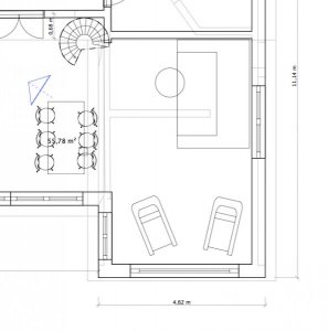

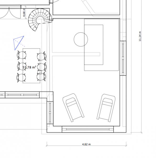

    Screenshot 2014-03-16 17.40.19.jpg Screenshot 2014-03-16 17.40.37.jpg Bitte, danke ;)

    Ansichten bitte!
  5. Taipan
    Taipan
    12.10.2011
    5.673
    in einem Haus
    Der EG-Grundriss löst bei mir einen Reflex aus: weglassen.
    Da man Reflexe aber nicht als Handlungsgrundlage nehmen sollte, bedarf es noch der Ansichten und der anderen Grundrisse.

    Soll der Erker schmaler werden?

    Ja, der Erker sollte ggf. dünner werden so das er nicht rechts mit der Hauswand abschließt...

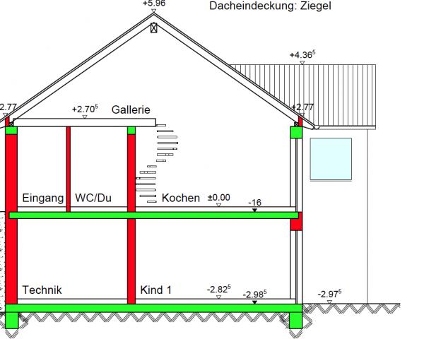

    Also der Erker soll zum einen Sichtschutz vom Südlichen Nachbarn wie auch etwas Sonnenschutz vom Süden (Mittagssonne) sein. Sprich man könnte sich in den Schatten des Erkers setzen oder eben weiter nach rechts auf dem Balkon (nicht eingezeichnet, liegt rechts vom Erker bis zur anderen Hausseite) außerhalb der Sonne. Zum anderen sind der Erker rund 2 x 8m2 (EG& UG) und diese hätte ich schon gerne in den jeweiligen Bereichen. Unsere Planung kommt eben auch von einem Walmdach, dort ging es ohne Probleme. Nun würden wir aber gerne ein Satteldach nehmen um mehr "Kopfhohen" Bereich unter der Galerie zu bekommen. Wenn es optisch so ein worst case ist müssten wir zurück zum Walmdach. Wir haben im Mom. auch das Problem das unser Programm die Ansicht nicht richtig darstellt...

    der dachübergang am erker zum hauptdach wird bei der geplanten geometrie besch.....eiden aussehen. das hat der architekt recht und ein versatz von 50 cm ist gut für die dachgeometrie.
    wenn ich mir die möblierung des wohnzimmers anschaue, muss ich feststellen, dass der erker nicht benötigt wird! Taipan hat recht, lasst ihn weg und lasst den grundriss vom architekten noch einmal straffen. das budget wird es danken.

    Der Erker würd was bringen, wenn es traufseitig wäre. Dann hätt man halt eine Ecke wo man im "Wintergarten" sitzt und daneben eine überdachte Terasse. Aber so? Für Innen bringt das eher Putzfläche als Nutzfläche...

    @H.PF der "Vorsprung" bzw. Erker" ist doch traufseitig...? Und genau er soll so eine Art Wintergarten geben da man von dort eine perfekte Sicht über das Tal hat... Die Möbel sind aktuell nur Platzhalter und eher Sinnfrei plaziert...

    Ich habe nie gesagt das Ansicht 1 von einem Architekten kommt (der kommt von mir), ich habe gesagt das du damit falsch liegst das dieser noch nicht beauftragt ist. Btw. habe ich ja nun noch weitere Ansichten angehängt die nicht von mir stammen.
