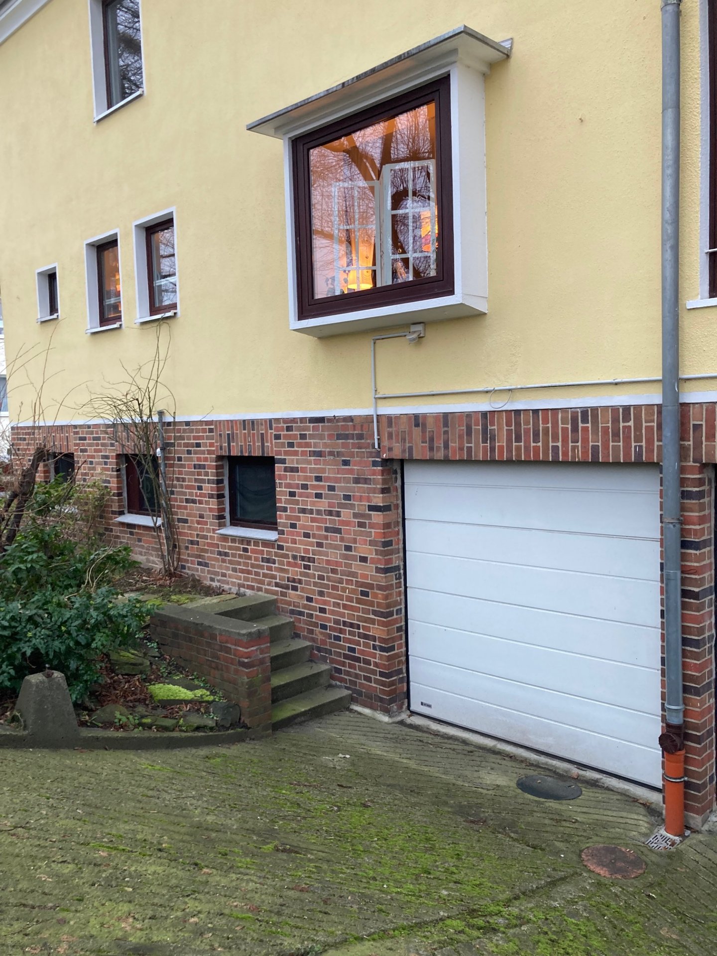

    ich möchte aus einem Fenster eine Balkontür machen (siehe Foto, der Balkon kommt später).
    Das Haus ist Baujahr 1953.
    Die vorlaufendenden Massivbauarbeiten (Mauerwerk unter dem Fenster herausnehmen) stehen jetzt an.
    Ich folgende Frage:
    Hat jemand Erfahrung mit dieser Art von Fenster ("Erker-artig")?
    Dienen die weißen Rahmenteile (hier weiße Betonelemente) als Stütze / Sturz über dem Fenster?
    Vorsorglich würde ich lieber die Elemente nicht herausnehmen, sondern bis auf Ebene angrenzendes Mauerwerk abschneiden 8mühsames flexen).
    Ist das der richtige Weg?
    Danke für eine Information / bzw. Eure Erfahrungsberichte!

    Klar kannst du die herausstehenden Rahmen runterschneiden.
    Über Wärmebrücken und eine generell unzureichende Dämmung dieser Hbl-Mauerwerksaußenwand brauchen wir ansonsten sowieso nicht zu reden. Da gehört eigentlich kein neuer Anstrich sondern ein WDVS drauf.
