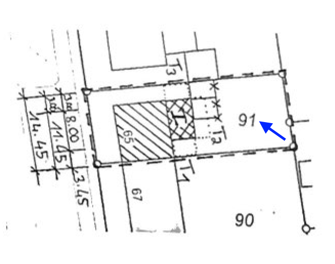

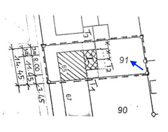

    Mach mal ein Foto aus der äußersten süd-östlichen Ecke Deines Grundstücks mit Bildmittelpunkt süd-östliche Ecke des Nachbarwohnhauses (s. blauer Pfeil). Dann kann ich Dir erklären, was ich meine und die anderen Bauexperten können mit diskutieren.
    Da zeigt das Luftbild aber was anderes - auch hier könnte ein Foto zur Aufklärung beitragen.
    Der eine - der andere; auch hier wäre es hilfreich, wenn die Nachbarn den beschriebenen Handlungen oder auch Nicht-Handlungen eindeutig zuzuordnen wären.

    Sorry, Bild für's Foto vergessen:
