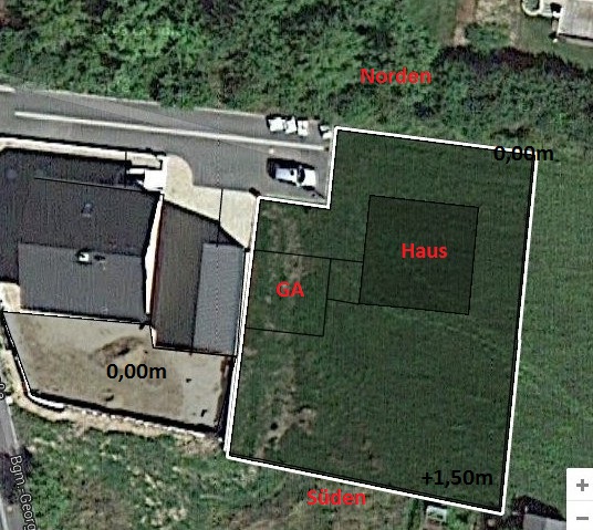

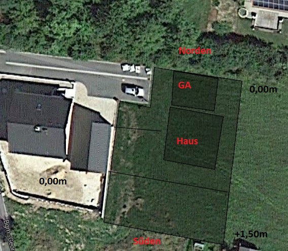

    wir sind noch ganz am Anfang vom Hausbau und überlegen momentan, wie wir es überhaupt grob haben wollen. Wir haben ein Grundstück mit 680m2 mit leichten Hang. Ca. 1,50m.
    Ich habe einmal 2 Bilder angehängt.
    Wir sind uns noch nicht schlüssig, wo am besten die Garage platziert werden sollte und vor allem, wie wir mit den Hang umgehen sollen, oder was wir eben daraus machen können.
    Der Nachbar hat alles eben gemacht, aber das wollen wir nicht, weil wir nicht in einem "Loch" sitzen wollen.
    Gibt es da bessere Möglichkeiten?
    Hat einer vll. Ideen zur Gestaltung oder war es bei Ihm ähnlich?
    Gruß Michael

    Bei dem Grundstück würde ich die Garage soweit wie möglich nach Nord-Osten packen und das Haus dann daran anschließend aber nach Westen versetzt (sofern Grenzbebauung an der durch die Straße geschaffenen Ecke möglich ist. So hättest du vor der Garage noch Stellplätze und hast auch nicht das Problem dass die Garage im EG Fenster verhindert. Zudem bietet die Garage Sichtschutz zum Nachbarn im Norden, und der Großteil deines Gartens geht nach Süd-West ohne direkten Nachbarn.
    Das Haus dann so in den Hang hinein bauen, dass im Süden ein ebenerdiger Ausgang entsteht. Eventuell etwas aufschütten oder abgraben, wenn irgendwo störende Kanten sind. Aber besonders angesichts der Tatsache dass ihr anscheinend einen weiten Blick über die Landschaft habt würde ich versuchen möglichst wenig am Gelände zu ändern. Im Süden abgraben würde ich auch nicht. Übrigens schönes Grundstück.

    Wie meinst du das mit den Haus in den Hang bauen? Ich muss ja irgendwie die 1,50m einbauen, damit ich in den Garten in Süden ebenerdig raus kann...
    Ich mache die Garage auf 0,00m, und wenn ich das Haus auch auf 0,00m baue, komme ich hinten ja nicht auf 1,50m.
    Oder man macht alles um das Haus rum auf 0,00m und macht so. ca. 4m hinter dem Haus den Absatz mitten in den Garten, so dass man einen Terrasse hat. Man müsste dann aber eben eine Treppe im Garten noch noch auf die 1,50m. Das ist auch nicht so das Wahre.
    Die Garage so weit wie möglich in den Norden klingt am besten. Allerdings habe ich dann immer die Wand der Garage vom Nachbarn direkt an meinen Grundstück...
    Das Grundstück ist vorne ca. 17m breit. Falls ich 3m Abstand einhalten muss, müsste ich es fast direkt in die Mitte bauen. Was ich nicht bedacht habe, dass wenn ich die GA im Norden direkt anschließe, dass ich keine Fenster in den Norden machen kann im EG. hmm..

    Oder man macht den Absatz ins Haus rein - und hat das Haus dann vorn und hinten niveaugleich mit dem Grundstück. Google "Split-Level" :shades

    Ich mag Split-Level nicht, aber das wäre natürlich auch eine Möglichkeit (und der Höhenunterschied von 1,50 dafür quasi ideal). Was ich auch schon einmal gesehen habe (wäre jetzt aber auch nicht so mein Fall) ist eine Mischform. Split-Level nur im EG (mit 4,xm hoher Eingangshalle), und das OG dann auf einem Niveau.
    Ich meinte dass man das Haus auf 1,xx setzt (also Höhe Gelände hinterm Haus) und vorne eine Treppe zur Haustür hat. So hättest du dann auch noch die Möglichkeit in die Kellerräume die nach Norden raus gehen "echte" Fenster einzubauen.
    Vor die Garagenwad des Nachbar ein paar schöne Pflanzen und das Ding ist gegessen.

    Das Split Level hört sich ganz interessant an. Muss ich mir mal näher anschauen, ob das was wäre..
    Ok, das mit der Nachbargarage wird mit ein wenig Beppflanzung nicht so tragisch sein.. Geplant war auch mal, dass man evtl. von Haus in die Garage gleich kann, dann wird es mit einer Treppe schwierig.. Wirklich nicht einfach, eine optimale Lösung zu finden...

    das problem - nicht im loch zu sitzen - löst euer architekt im entwurf, insbesondere mit einem schnitt, der die neigung vom grundstück berücksichtigt. wenn das gefälle 1,50 m über das gesamte grundstück beträgt, dann ist es für das haus ca. 50 cm. bei 50 cm sitzt du nicht im loch.
    was mich mehr an deinen grundüberlegungen stören wird, ist die das überdimensionieren der garage, die im verhältnis zum baukörper wohnhaus schlecht gewählt ist. ich bevorzuge einen länglichen baukörper, der besser im grundstück platziert werden kann und mehr freiraum gibt.
