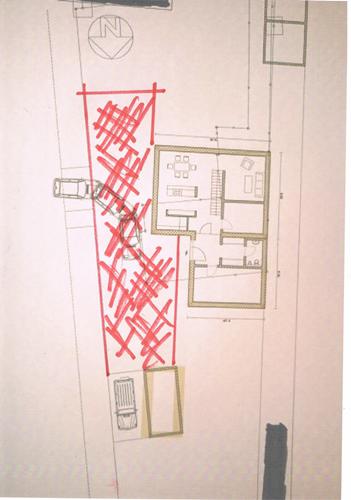

    solare erträge, mögen ja löblich sein.
    aber wenn der grundriss eine krücke ist,
    und die solaren erträge top sind, dann
    läuft doch etwas falsch?
    btw. deine zufahrt ist ein no go!

    Ich finde die Ausrichtung der Bebauung an vorh. Brücke und Klärgrube überdenkenswert. Eine Korrektur verursacht Kosten, klar. Aber ist es die Einsparung wert, derartige Kompromisse einzugehen?
    Brücke und Parkplatz maximal möglich nach Norden schieben, um Raum für einen nach Süden ausgerichteten, "privaten" Garten und vor allem ein praktikabler geformtes Haus zu schaffen.

    Ich habe auch zwangsweise ne beschissene Einfahrt und wenn es ginge, würde ich so Zwangspunkte wie die Hausecke vermeiden. Das geht schon, aber Du musst ja nicht nur rein, sondern auch raus. Ich bin mittlerweile richtig gut im Rückwärtsfahren mit Aussenspiegeln, nichtsdestotrotz nervts. Wie teuer wäre denn ein Neubau einer Überfahrt? Die alte Brücke muss man ja nicht abreissen.
    Wenn ich den Lageplan so sehe, würde ich auch eher noch stärker schmal und lang das Teil werden lassen.

    Habt ihr denn geprüft, ob die Brücke nicht technisch in Ordnung ist?
    Wäre blöd, wenn die in 5-7 Jahren eh erneuert werden muss.
    Das selbe gilt für die Grube.

    wenn die zufahrtssituation ehrlich dargestellt wäre,
    würde man sehen, dass auch ein geübter autofahrer, wenigstens
    2mal den rückwärtsgang einlegen muss, um die garage zu erreichen.

    ...Brücke nach Norden schieben sollte der Vorschlag natürlich heißen.

    das ist ungefähr die freifläche, welche verballert wird
    um sein "heilg`s blechle" unbeschadet in der garage abzustellen.
    naja, hauptsache die solaren erträge stimmen.

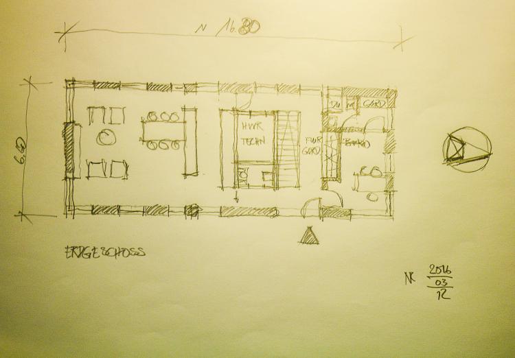

  18. #58 Gast036816, 12.03.2016
    mir schwebt so etwas vor, länglich und schmal .......
    die schnelle skizze mit 6B!
  19. #59 tillfisc, 12.03.2016
    tillfisc
    tillfisc
    19.09.2012
    368
    Rottweil
    ... sehr schöner Grundriss.
    Platzierung auf dem Grundstück? Kann such der TE ja ein bisschen austesten.
