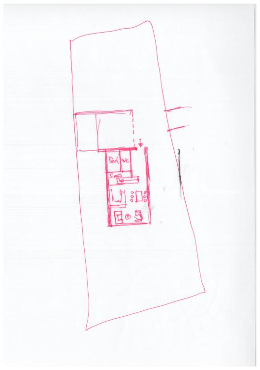

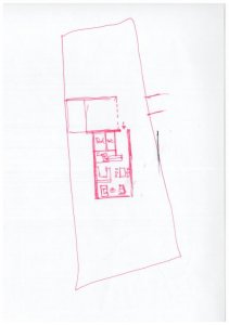

    Im Prinzip gut.
    Eingang und Flur sind aber im dunkeln, man läuft gegen die Treppe und muss diese dann umrunden, das ist schlecht.
    Ich hab mal eine Skizze beigelegt, die das besser macht, dabei müsste das OG gespiegelt werden.
  4. Adabei
    Adabei
    10.03.2016
    22
    Technischer Angestellter
    Oberbayern
    @tillfisc, stimmt, danke für den Vorschlag, wollten die Küche aber gen Osten
    Ich hab noch eine Entwurfsskizze mit Treppe längs, da währe das "dunkel" Problem außen vor, der Wohnbereich ist etwas abgeschirmt von Essen/Kochen
    Allerdings ist der Technikraum klein, da das WC drin ist und die Entwässerung der Bäder im OG ist über dem Wohnbereich.
    Das Kinderzimmer im Westen hat auch ein Eck, Schlafzimmer könnte man auch noch eleganter lösen.

    Was mir auffällt: Die Trennung von Essen/Küche und Wohnen ist nicht mehr gegeben.

    ... Nein, das ist nix, da habt Ihr ja im EG so ein richtiges Treppenhaus, das würde ich nicht machen.

    Wobei dieses Treppenhaus eine elegantere Lösung im OG ergibt.
    Mit Treppe Quer "fällt" man nach links oder rechts (je nachdem wie man die Treppe anordnet) ins Schlafzimmer.
    Treppe längs könnte ja etwas zum Eingang geschoben werden, oder die Türe zur Küche versetzen (Skizze)
    Ein etwas optisch getrennter Wohnbereich kommt auch raus dabei.

    die grundrisse sind zu verkrampft, zu winkelig, es fehlt die ordnung und eine einfache struktur. bei einem länglichen haus sollten die räume hintereinander folgend angeordnet werden. das haus kann noch schmaler und noch länger vertragen. die platzierung der garage ist ebenso unglücklich gewählt.

    Treppe quer um 180 Grad gedreht wie hiervorgeschlagen, müsste man die Küche nach Westen zur Treppe hin legen(Raum unter Treppe Speise), davor Richtung Osten dann Essen und den Wohnbereich nach Süden!
