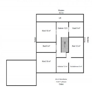

Erster Grundriss
Diskutiere Erster Grundriss im Architektur Allgemein Forum im Bereich Architektur; Hallo, anbei mal ein erster Grundriss. Was haltet ihr davon? Gruß
  1. pjoern
    pjoern
    31.05.2012
    Industriekaufmann
    Olsberg
      23,8 KB
      757
      22,8 KB
      650

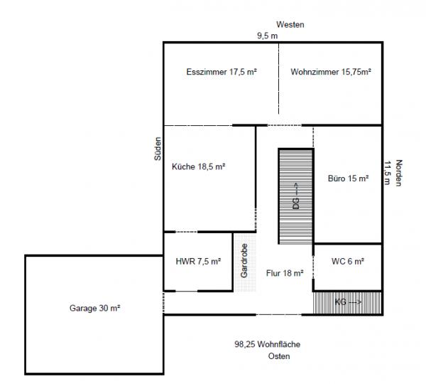

    Dann fange ich mal an, wobei ich nicht so richtig weiss wo :confused:
    Ein paar Maße wären schon von Vorteil. Gibt es sonstige Beschränkungen, usw. ?
    Warum zwei separat liegende Treppen und nicht die nach oben und unten übereinander. ?
    Im EG scheint es nicht einfach zu sein, überhaupt an der Treppe vorbeizukommen. Die Lage der Treppe finde ich gewagt.
    Garage und HWR auf der Südseite, müssen die so liegen ? Dann doch eher das Büro nach Süden.

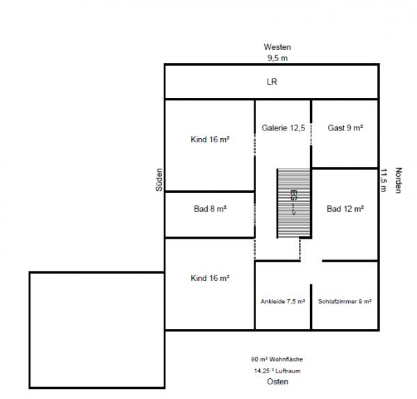

    Erreicht man das OG prallt man erstmal gegen eine Wand. Kind und Gast quetschen sich dann an der Treppe vorbei zu ihren Zimmern.
    Schlafzimmer mit 9qm und Ankleide 7,5 qm ? Mach ein größeres Schlafzimmer daraus und lass das Ankleidezimmer weg. Mir scheint, jeder plant erstmal ein Ankleidezimmer, weil es schick ist, oder was auch immer.
    Ähem, was soll dieser Luftraum. Ich nehme an, der soll das Haus größer erscheinen lassen. Man muss sich aber bewußt sein, das weder der Fernseher noch Musik, noch der Besuch unten laut(er) werden darf, wenn oben Kinder schlafen. Ich würde den Luftraum weglassen und den Raum sinnvoll nutzen.

    der schlauchförmige luftraum wird eher ein alptraum.
    küche ist zu groß, esszimmer naja, wohnzimmer zu klein, schlafraum zu klein, zu viel verkehrsfläche. im ersten semester entwerfen wärst du sofort mit dem ding durchgefallen. das hätte mein dozent eigenhändig im papierkorb entsorgt.

    @ TE - nur ein Beispiel herausgegriffen: Küche 18 m², Essen extra mit 17 m²
    In der Küche, die ja wg. des direkt benachbarten Raums "Essen" keinen Tisch beherbergt, wirst Du Dir (und Deine bessere Hälfte auch) einen Wolf rennen. Ein vernünftige Nutzung ist darin in keiner Weise möglich.
    Das zieht sich durch den ganzen "Grundriss". Sieht aus wie ein Kind, das Bauklötze angeordnet hat.

    Ist der Keller von der Fläche deutlich größer als das EG? .. ansonsten wird der dargestellte Abgang in diesem Entwurf sehr schmerzhaft

    Naja, das ist bestenfalls eine Prinzipskizze der gewünschten Raumabfolgen, aber kein (ernstzunehmender) Grundriss.
    Hätte der TE das so verkauft, wäre der Fall/die Landung etwas weicher geworden.
    @TE: das angestrebte Raumrogramm ist von der Himmelsausrichtung nicht verkehrt,
    das Missverhältniss der Proportionen Wohnen/Essen zu Kochen, sowie der seltsam schmale Luftraum wurden schon angesprochen.
    Bei Wohnzimmern sollte die schmalste Breite mind. 4m sein, in Abhängigkeit der Länge besser mehr um einen Schlauchcharakter zu vermeiden.
    Ebenso hinterfragen würde ich die 6qm fürs WC im EG sowie den brachialen Treppenabgang zum KG, ja wohin eigentlich? - sprichwörtlich gegen die Wand gefahren;-)
    Jetzt nimm mal alles zusammen (dein Wunschprogramm + die Kritikpunkte hier) und zeichne das Ding mal mit realistsichen Wandstärken und Treppenlängen,
    dann erst, wirst du ansatzweise ein Gefühl dafür bekommen, dass es nicht so einfach ist, das Ganze in die gewünschte Form zu pressen.
    Behalte dabei auch deine qm (dein Geld) im Auge.
    Wenn du das hinbekommen hast, stells ruhig nochmal ein, dann wird man dich auch ernster nehmen.

    das war wohl echt blöd von mir hier einfach einen Entwurf einzustellen
    und keine weiteren Informationen zu schreiben.
    Vielen dank für die ernst gemeinte Kritik. Die ironischen Anmerkungen habe
    ich wohl nicht besser verdient.
    Hier ein paar Informationen, was ich mir bei dem Entwurf gedacht habe.
    Also, wie auf den ersten Grundriss zu sehen haben wir folgende Raumwünsche
    EG: Küche, Esszimmer, Wohnzimmer, HWR, Gäste WC, Büro
    OG: 2 x gleich große Kinderzimmer, Kinder Bad, Gästezimmer, Eltern Bad, Ankleide
    und Schlafzimmer.
    Die eine Garage für zwei Autos sollte über das Haus zugänglich sein, wenn möglich
    durch den HWR.
    Das Grundstück ist ca. 1500 m² groß (30 m breit und 50 m lang) und leicht
    abschüssig. Auf den 30 m ergibt sich ca. ein höhen unterschied von 3 m.
    Daher sollte die Garage auch im Süden sein um eine ebenerdige Einfahrt
    zu haben.
    Der Zugang zum Keller fällt weg, da wir uns entschieden haben nur die
    Garage zu unterkellern, somit dann der Zugang in der Garage.
    Einen Luftraum sollte es geben(wir finden es schön) jedoch muss dieser
    nicht zwingend schlauchförmig sein.

    Das auf ein Stück Papier geschrieben und damit zum Planer gegangen brnigt viel bessere Ergebnisse als das Anordnen von Schuhschachteln.
  19. #19 Gast036816, 23.05.2013
    am besten du schreibst dein raumprogramm auf, nimmst den lageplan und den auszug aus dem bebauungsplan dazu und gehst damit zu einem architekten, einer architektin oder einem gü und beauftragst erst einmal einen entwurf. dein entwurf bleibt in der schublade! den vergleichst du dann mit deinen ideen, eventuell auch hier in einer offenen diskussion. das wird euch viel weiter bringen als ein selbst designter entwurf.
