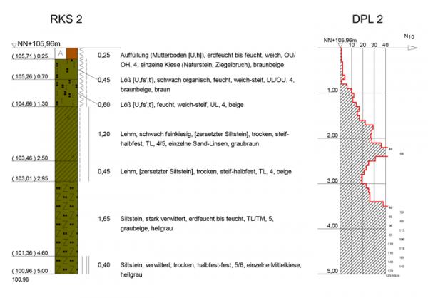

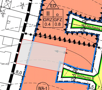

    Unser Grundstück (rot markiert) hat ein leichtes Gefälle nach NO.
    Für die Erschließung wurde ein Bodengutachten erstellt. Meßpunkt 2 liegt am Ende des Stichweg B direkt vor unserer Grundstückseinfahrt.
    Ein eigenes Gutachten lassen wir natürlich anfertigen, sobald wir die genaue Hausposition kennen.
    Wir fragen uns jetzt, was man auf Basis dieser Daten zum Baugrund und den Gründungsmaßnahmen sagen kann.
    Welche Kosten erwarten uns ca.? Wäre der Bau mit Keller aus Gründungssicht vielleicht sogar besser als darauf zu verzichten?

    Auf dem zersetzten Siltstein ab 1,3 m Tiefe dürfte eine Gründung mittels Streifenfundamenten oder Bodenplatte unproblematisch sein. Was die Tragfähigkeit des Untergrundes betrifft macht es kaum Unterschied ob mit oder ohne Keller gebaut wird.
