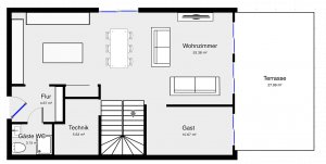

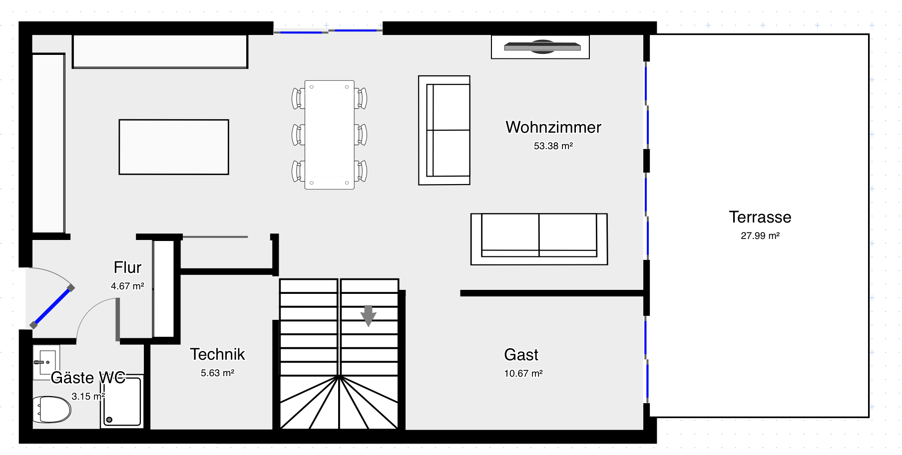

    Hallo ihr lieben,
    was haltet ihr davon wenn ihr vom Flurbereich direkt in die Küche kommt und erst von dort ins Wohnzimmer?
    Es geht speziell um die Situation wenn man von draußen rein kommt. Die Treppe ins OG wäre dann vom Esszimmer begehbar. Dh wenn man von oben kommt müsste man nicht erst durch die Küche aber wie bewertet ihr die Eingangs Situation? Problematisch?
    Danke im Voraus :)

  4. #4 jucruzlo, 22.04.2020
    jucruzlo
    jucruzlo
    16.01.2020
    40
    Prinzipiell meinte ich das so: (siehe Anhang)
    bevor ich das aber jetzt dem Architekten übergebe, wollte ich aber erstmal Meinungen haben ob ich an alles gedacht habe :-)

  7. #7 driver55, 22.04.2020
    driver55
    driver55
    22.02.2008
    6.997
    1.877
    Pforzheim
    Hm, Planung macht normalerweise der Architekt. Ansonsten kommt so etwas wie hier dabei raus.
    Ist nicht gut und mit ein wenig Gehirnschmalz zu verbessern.
    Garderobe um 90 Grad drehen und neu "malen"...
    jucruzlo gefällt das.
  8. #8 jucruzlo, 22.04.2020
    jucruzlo
    jucruzlo
    16.01.2020
    40
    Ja da hast du auf jeden Fall Recht.
    Kurz zum Hintergrund: Mein Mann und ich sind uns nicht ganz einig - ich würde gerne mit Architekt bauen, er präferiert ein FH. Wir haben uns jetzt darauf geeinigt dem FH eine Chance zu geben, da die ja für uns schon planen bevor ein Vertrag zustande kommt. Wir haben von denen bereits einen Grundriss erhalten, jedoch wollte er Anmerkungen haben und ich habe den Grundriss übertragen und etwas damit rumgespielt :-) (Also meine Möbel gestellt etc) Da kam ich dann dabei raus :-D
    Klar ist es nicht perfekt, es wird sowieso noch von einem "Architekten (hoffe ich :-D)" optimiert, es ging mir jetzt erstmal nur um die Tatsache, ob das überhaupt wohnlich wäre.
    Das mit der Garderobe habe ich auch schon versucht - würde aber dann trotzdem kein Durchgang möglich sein, durch die Technik.
    Was mir an dem Grundriss gefällt, ist die Speisekammer und das man die Technik mit unter die Treppe integriert.
    Was mir Sorgen macht ist "Wo" man rauskommt. Besser wäre es einen Ausgang zum Esszimmer zu haben. Da es aber DHH ist sind wir was den Eingang angeht etwas gebunden ...

  13. #13 driver55, 22.04.2020
    driver55
    driver55
    22.02.2008
    6.997
    1.877
    Pforzheim
    :28:
    Fertighaus und Architekt mit freier Planung schliessen sich ja nicht aus.
    Und ja, wir haben auch eine DHH. Quadratisch, praktisch, gut, macht ein Archi heutzutage (fast) im Schlaf.
    Du müsstest die Küche etwas zusammenschieben....aber besser, Wünsche auflisten und dem Archi servieren....
    Hier hakt es schon am EIngang. Haustüre kollidiert mit WC-Türe. Dann Linksschwenk in die Küche, dann Rechtswechenk...Jeder und Alles müssen zu jeder Tages und Nachtzeit durch die Küche...das ist doch "Käse", vor allem, weil es viel besser und schöner geht.;)
    Und die Angabe von 53 m² bringen nichts, wenn es keine Bemaßung gibt.
    Küche ist zu gross, Essbereich zu klein...
