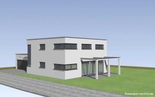

    Bei antrahzitfarbenen Fenstern sollte man auch ein gleichfarbiges Geländer finden.
    UK = Unterkante von Fenster bzw. Tür, d.h. nahezu identisch mit der Oberkante des Fertigbodens.
    Bei der anderen Ansicht würde ich einen Mix wählen, sofern möglich: Das linke Fenster aus 1, das mittlere aus 2 - sofern es der Grundriss und der Geldbeutel sinnvoll zulässt

    Gute Idee. Das sähe so aus:
    wir werden das mit dem Menschen, der uns das Haus plant und baut, besprechen.
    Die UK vom Treppeneckfenster ist durch das Podest der Treppe festgelegt, weiter runter geht nicht. Sollte bei dieser Version die UK hochgezogen werden, um die Linie der UK der anderen Fenster wieder zu treffen? Bei der Ursprungsversion war der Abstand so weit, dass dies nach Meinung des Menschens, der uns das Haus plant und baut, nicht erforderlich.

    ... oder wir verbreitern die Treppenhaus-Eckfenster auf die Breite der mittleren Fenster?

    was soll das denn?
    entweder ich habe einen knick in der optik,
    oder die brüstungshöhe/größe der fenster
    stimmt nicht.
  6. #166 D3esperator, 12.01.2012
    D3esperator
    D3esperator
    17.01.2011
    548
    Dipl.Wirtschaftsinformatiker
    Frankfurt
    was machst du?
    das war doch alles stimmig...
    nicht das du anfängst zu "verschlimmbessern"
    bei den letzten beiden bildern definitiv ersteres - passt besser zu dem haus.

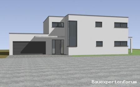

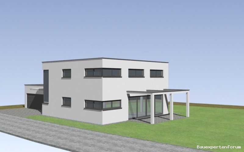

    Alles in trockenen Tüchern. Wir werden sicherlich noch die ein- oder andere Änderung vornehmen, aber so wird es ungefähr aussehen:
    [​IMG] [​IMG] [​IMG]
    (Die kleinen Fenster in der Mitte der Nordfassade habe ich reinkopiert, sie stimmen in Größe und Position nicht exakt)
    Die finalen Grundrisse folgen noch.
    Wir bedanken uns bei allen, die sich an unserem Thema beteiligt haben. Wir werden den Bau im Forum dokumentieren und freuen uns auf weitere Tipps und Anregungen in der Bauphase!

    Wie groß ist eigentlich die Überdachung im Eingangsbereich?

    Schon etwas für die Detailplannungsphse bzw. Statik: denkt an eine gute Wärmedämmung/Wärmebrückenfreiheit der auskragenden Betonteile im Eingangsbereich und in der Auflage der "Terassenüberdachung" (Stichwort: Isokörbe oder Vergleichbares verwenden). Auch vermeidet schwere Lastabtragungen auf die Fassade und Aussenwände, wenn Ihr WDVS plant ...
    Die Abbildungen des Hauses, die mir übrigens gut gefallen, sind prädestiniert für solche Plannungsunzulänglichkeiten.

    @ Trololo: Die Überdachung haben wir auf 1,25m zurückgestutzt. 4,87m breit.
    @ ralf9000: Danke für das Fassadenlob! Das Vordach wird nach Tipp von rolf aib mit Isokörben von Sch**k mit der Fassade verbunden. Ich gehe davon aus, dass die Pergola genau so angebunden wird. Werde ich klären. "Lastabtragung vermeiden" werde ich beim GÜ mal erwähnen. Ich hoffe nur, er fragt nicht, was ich damit meine;-)

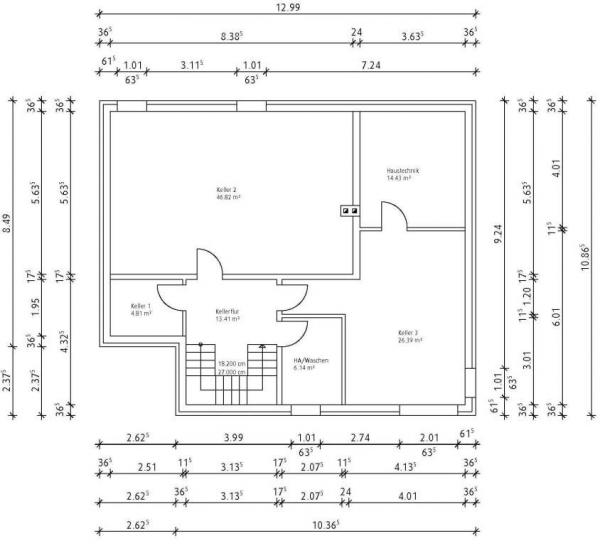

    Der Bauantrag ist nun abgeschickt. Leider sind wir mit der Fassade immer noch nicht fertig: Wir haben uns für einen PKW Stellplatz im Westen vor der Pergola entschieden.
    Dort könnten auch die Mülltonnen stehen. Jetzt wäre eine weitere Tür aus der der Küche heraus praktisch. Ein Teil des Eckfensters wird zur Tür:
    Hier stört uns die hohe Brüstungshöhe des Eckfensters (Glas erst bei ca. 162cm). Also entweder das Fenster runterziehen:
    Oder die Tür auf "normale" Höhe bringen. Zur Zeit ist sie genauso Hoch wie die HS-Elemente, also 2,42.
    Uns ist schon klar, dass die Ursprungsvariante besser aussieht. Allerdings halten wir die Tür für sehr praktisch und überlegen jetzt, ob wir den Kompromiss im Design eingehen sollen oder nicht. Dazu würde uns Eure Meinung interessieren. Oder vielleicht habt ihr noch eine andere Idee?
    Schönen Sonntag!
