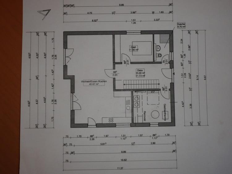

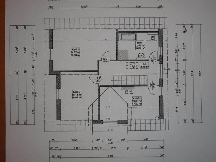

    Hallo Leute ,
    da ich hier ab und zu "still " und gerne mit Begeisterung feststellen muß ,daß sich hier die Fachkompetenz tummelt stelle ich unseren Entwurf ins "Kreuzfeuer":respekt
    Es soll ein massives EFH ohne Keller auf einem 670m² Grundstück ,für Mama ,Papa und zwei Kids (5 und 1,5) werden.
    Die DN des Satteldach beträgt 40°,Kniestock 1,30 m.
    Nord -Süd Achse verläuft quasi von oben rechts nach unten links .
    Die Garage soll ihren Platz an der rechten Giebelseite am G-WC finden .
    Leider habe ich momentan nicht die Möglichkeit Lageplan etc. einzufügen .
    Was die Fenster ,sprich Anordung und Lage anbelangt ist da noch Nachholbedarf angesagt (Wie?)
    Die Lage der Räume ist aber von uns so bevorzugt und für uns perfekt .
    Was(uns als Laie) Kopfzerbrechen bereitet :
    1.Diele EG zu groß?
    2. Küche zu klein?(Möblierung nur angedeutet,nicht endgültig)
    3.Im OG hapert es daran ,2 ca. gleich große KIZI zu "zaubern"
    4.Der Flur ist zu groß?:confused:
    Was kann man verbessern,was kann man beibehalten,was sollte man verwerfen?
    Vielen Dank

    was soll der Knick in der Außenwand?
    Ich bin ein Fan großer Flure bzw. Diele im Eingangsbereich, hier staut sich meistens alles, da kann man schon Platz investieren, ob es bei der Gesamtgröße des Hauses "drin" ist wird sich zeigen.
    möblieren solltest du die Zimmer schon, insbesondere Wohnzimmer, Essen und Schlafzimmer, wenn das mit den Möbeln wie Couch, Eßtisch oder Bett nicht funktioniert, ist der schönste Grundriß für die Katz.
    Oben ist der Flur m.E. zu groß und sinnfrei. Die Schlafzimmertür kann an den Treppenaustritt, dann kann man oben ganz anders die Zimmer aufteilen.
    Die Toilette im Bad jenseits der 2m Linie ist für mich in einem Neubau ein no-go

    Den Knick in der Außenwand find ich eigentlich nicht schlecht, dadurch wird ein überdachter Terassenberei8ch erzeugt ohne ein Vordach ans Gebäude kleben zu müssen. Und - aber das ist natürlich Geschmackssache - ausschließlich rechteckige Zimmer ohne weitere WInkel und Ecken find ich zwar "aufgeräumt", aber manchmal auch etwas langweilig.
    Die Garderobe im Flur EG soll unter die Treppe? Der Eingangsbereich würde zwar "funktionieren", aber gefallen tut er mir nicht ("langer gerader Tunnel ins Haus rein").
    Bedenken hätte ich bei der Küche. Diese ist, gemessen an der Größe des Hauses, winzig und bietet kaum Platz für Schränke.

    hab jetzt grad nicht so viel Zeit: Lass entweder Möbel reinmalen oder miss selbst Deine Möbel ab und schneid sie aus Papier aus und drauflegen. Dann siehst Du recht schnell, obs eng wird oder nicht. 2m Linie beachten.
    Gerade Treppe erzeugt viel Flurfläche, das ist schlichtweg so. Muss per se nicht schlecht sein, je nachdem was man will und wie der Entwurf ist.
    Versatz: och neee. @HelgeK: Die 50cm würde ich nicht als "überdachte Terrasse" bezeichnen. Und ehrlich, das kostet unnötig Geld. Entweder richtig oder gar nicht. Ich tendiere zu gar nicht.
    Langweilige rechteckige Zimmer haben meist den Vorteil, sich gut möblieren zu lassen ;-)

    Der "Knick "hat sich daraus ergeben um etwas mehr Platz für Couch etc. zu schaffen.
    Vorher waren da nur 4m Breite angedacht,jetzt 4,75m (ok,nicht viel, aber immerhin).
    Die Garderobe ist unter der Treppe angedacht.
    Die gerade Treppe finden wir zwar schön,aber nimmt sie doch viel Platz weg.
    Irgendwie hakt es immer wieder an der Treppe/Flur.:confused:
    Vielleicht wird es doch eine gewendelte Treppe,die könnte man ja dann näher an die Haustür setzen.
    Was die Größe der Küche angeht ,sind wir jetzt bei 3,28m (vorher 2,88m).
    Findet ihr 3,28m sind zu schmal?

    Zur Küche: Über dem Herd und im Fensterbereich können keine Hängeschränke untergebracht werden. Über der Spüle können die Dinger auch ziehmlich stören. Am Ende bliebe kaum noch Schrankplatz übrig!

    Die Deckenkonstruktion am Kapitängsgiebel bei Kind 2 stelle ich mir interessant vor. Die Durchführung des LAS durch das Schlafzimmer gefällt mir auch nicht so recht.

    Zudem 24qm **?
    Da würde ich eher das ** auf 18qm, wie das andere, verkleinern und diesen Platz im Badezimmer nutzbar machen.
    (Stauraum Bettwäsche, Handtücher usw.)

    - Mach den Versprung in der Außenwand weg - das sieht total blöd aus und kostet mur Geld. Und das gibt auch keinen überdachten Terrassenbereich..... Das Dach ist viel zu weit oben, und der Regen fällt selten ganz senkrecht vom Himmel....
    - die Zimmer sind schlecht zu möblieren. Wo kommt im Schlafzimmer der Schrank hin?
    - Diele EG - ist zwar qm-mäßig ok, aber eine gescheite Garderobe passt trotzdem nicht rein
    - Stauraum.... großes Problem.

    Gute Idee. Bei 4 Personen wäre vieleicht auch ein 2. Waschbecken eine Option.
    Zum Platzproblem: Würde ich hier nicht soo eng sehen. Die Kinderzimmer und das EZ sind doch recht üppig bemessen. Allerdings würde das ohnehin wegen der geraden Treppe langestreckte EZ durch Schränke auf der hohen Seite noch schlauchiger werden.
    In Summe: MEIN Geschmack wäre es so nicht, aus der geraden Treppe ergeben sich zuviele Folgeprobleme (kleine Küche, schlauchiges EZ, verschenkte Flurflächen).

    Als Stauraum ist der Speicher angedacht.
    Kind 1 kleiner,dafür Bad größer hatten wir auch schon drüber nachgedacht.
    Auch was den Platz im Eltern-SZ und die schlauchige Form angeht ,hatten wir die gleichen Bedenken wie Bauliesl und HelgeK.
    Da wir bis jetzt immer nur die gerade Treppe auf dem Schirm hatten ,sehe ich ein ,daß die Form der Treppe die Grundriss-Gestaltung zu sehr einschränkt.
    Ich denke ,bei der Grundfläche(wir waren am Anfang unserer Planung bei 160m² GF,jetz ca.176m²) sollte es möglich sein,mehr nutzbaren Raum zu schaffen.
    Bis jetzt haben wir das nur durch verschieben der Innenwände gemacht.;)
    Aber mir scheint es so,daß es damit nicht allein getan ist.
    Irgendwie festgefahren das Ganze .:mauer
    Muss eben nochmal alles überdacht werden.
    Eigentlich sind es ja "nur" Details die verbessert werden müssen.Das Grundkonzept passt doch soweit.

    Nochmal zum Wandvorsprung :
    Der hatte sich ergeben ,weil der Wohnbereich größer werden sollte .Sollte keine Überdachung der Terrasse darstellen.
    Meiner Meinung nach lockert das die Optik der Fassade etwas auf.
    Sind zwar nur 75cm mehr als im alten Entwurf aber nachdem ich mal unsere jetzigen Möbel maßstabsgetreu "eingebaut" hatte ,macht es doch ein wenig mehr Platz

    Also, wenn die gerade Treppe die das Haus in ungünstiger Weise dominiert entfallen sollte, müßte in der Tat noch mal alles überdacht werden.
    IMHO wäre das aber keine Detailänderung, sondern ein neuer Hausentwurf.

    langweilig: nicht gleich schlecht. Aufregend: nicht gleich gut. Auf gut deutsch, das eine bedingt nicht das andere.
    Treppenänderung -> richtige Grundrissänderung
    Möblieren! Dann seht ihr wo es hapert.
    Vorsprung raus, da gehe ich mit den Vorschreibern konform.

    Welche Treppenform würde denn Eurer Meinung nach ,den Grundriss entspannen?
    Wo könnte denn die Treppe ihren Platz finden?
    Am Rand oder zentral gelegen?
    Den Versatz in der Außenwand werden wir wohl weglassen und den Vorsprung über die gesamte Giebelbreite durchziehen.
    So ganz glücklich waren wir damit ja auch nicht.
    Wo seht Ihr sonst noch grobe Schnitzer?
