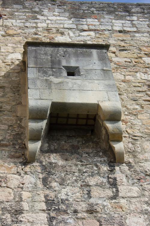

    also, einen klo/bidet erker über einem hauseingang,
    mit 2 entwässerungssäulen zu planen widerspricht
    auch meiner auffassung von architektur, allem was ich
    jemals über architektur gelernt habe....
    ich würde so etwas als architekt auch nicht mitmachen.
    echt merkwürdig, dass es kollegen gibt, die sich für nix
    zu schade sind.
  14. #34 Gast036816, 06.12.2013
    gibt es aber schon seit längerem in der baugeschichte:
    gesehen am tübinger schloss, direkt über einem eingang in der aussenmauer, aber ohne stützen. durfte wohl nur benutzt werden, wenn die zugbrücke oben war.

    so ein kloerker war in der baugeschichte auch nützlich und angebracht.
    (vielleicht auch, wenn die zugbrücke unten war...:D)
    heutzutage ist das doch ein schlechter scherz.
  16. #36 Gast036816, 06.12.2013
    wie man sieht, nimmt manch einer diesen kunstgriff immer noch auf, meistens unbewusst! und dann gibt es auch bauherrschaften, denen das gefällt.
