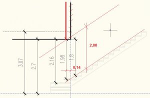

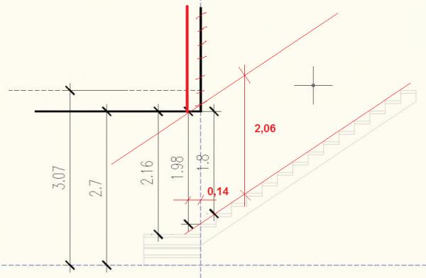

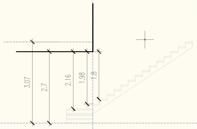

    Ja, wir haben uns für eine Betontreppe und gemauertes Geländer entschieden. Die Treppe hat 17 Steigungen mit einer Auftrittsbreite von 27 cm und einer Steigungshöhe von 18,1 cm, da die lichte Raumhöhe im EG 2.70 m beträgt.

    Wie Thomas richtig erkannt hat, sind es nur 3 Steigungen. Somit kommen wir unter dem Podest auf 2,15 m lichte Höhe. Das sollte eigentlich in Ordnung sein.

    zitat thomas B
    hallo
    sind schon 4 die du anrechnen musst die vom antritt langer lauf musste mitrechnen.
    gruss aus de pfalz
  6. #26 Gast036816, 10.01.2014
    zieht einfach 90 cm ab bei 4 stufen oder 70 cm bei 3 stufen. bei 3 stufen geht man gerade noch durch. bei 4 stufen leidet die frisur.

    Habs mal fix reingenommen, ist schon arg knappe Kiste, nix für Basketballspieler;-)

    Die lichte Treppendurchgangshöhe beträgt bei dieser Treppe an der engsten Stelle 206 cm
    @ trekkie, noch einmal vielen Dank für die Skizze! Um es zu verdeutlichen habe ich die Skizze ergänzt.
    Aber es wäre evtl. besser auf die ganze Auftrittsbreite zu verschieben.

    Habs geahnt, worauf du hinauswillst mit der vom Podest etwas zurückgenommen oberen Wand.
    Ist & bleibt aber eine knappe Kiste, wenn auch etwas entschärft ....
    Denke aber, solche Krücken stehen eigentlich dem recht großzügigen Grundriss nicht besonders gut bzw. sollten bei dem Flächenverbrauch nicht vorkomme

    auch dann passt es mal gerade eben so knapp, wie arsch auf eimer.
    dein grundriß ansich ist, ist herrlich unspektaklär aufgeräumt (naja,
    die ankleide mit diesem fenster funktioniert so nicht...)
    die treppe ist ein sehr wichtiges bauteil. wird tagtäglich
    intensiv genutzt. ihr werdet euch grün und blau ärgern,
    auch wenn ihr etwas kleiner als die durchschnittsnorm
    von 1.80m seid.
    den kopf wird man beim begehen dieser treppe einziehen, immer wieder.
    tagtäglich.

    Laß einfach diese "Mini-Galerie" über dem Eingang weg und das Thema Durchgangshöhe Treppe ist erledigt. Das Teil bringt doch ohnehin keinen Mehrwert.
