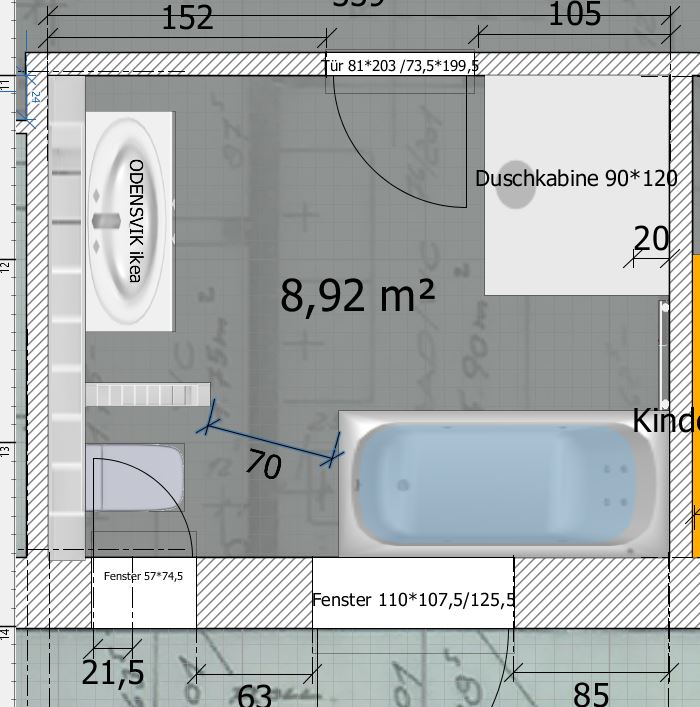

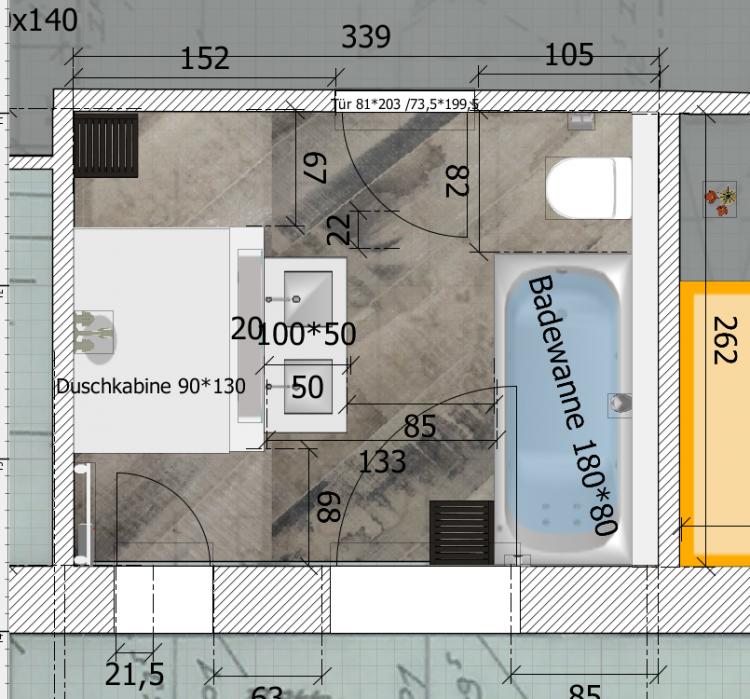

    Ich würde mal in Betracht ziehen, den Waschtisch, wenn auch evt. etwas kleiner als geplant, zwischen die Fenster zu hängen, wenn die Brüstungshöhe es zulässt. Somit hast du eine vernünftige Ausleuchtung deines Gesichts beim Rasieren und deine Frau auch noch Tageslicht beim Schminken, da das Licht von links und rechts kommt. Die Dusche neben die Tür und den Heizkörper an die linke Wand. Badewanne und WC würde ich tauschen, um nicht direkt auf dem Präsentierteller zu sitzen.

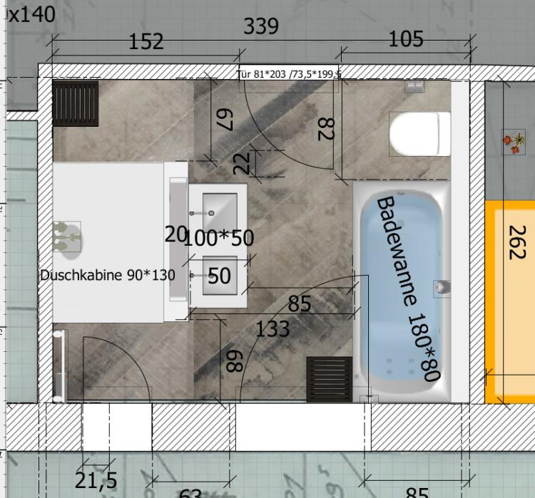

    Was meint ihr dazu?

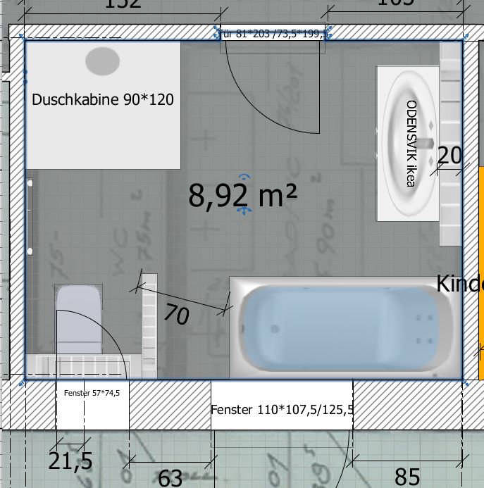

    Juni.jpg Hallo, nun haben wir nochmal ne neuen Vorschlag bekommen, was sagt ihr dazu?

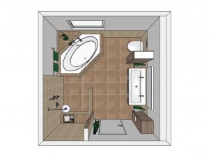

    Schau mal unser Badezimmer an.
    Irgendwie ändern sich bei Deinen Vorschlägen immer wieder die Anzahl und Ort der Tür / Fensteröffnungen. Das verwirrt!
    Bei 4 Personen würde ich unbedingt einen Doppelwaschtisch / 2 Waschtische empfehlen. Das rockt!

    Das mit der Tür/den Türen hat mich ehrlichgesagt auch etwas verwirrt.
    Zwei Waschtische wären für mich auch Pflicht, sonst fängt der Morgen schon mit Diskussionen darüber an, wer sich zuerst die Zähne putzen darf. Glaub mir, ich spreche da aus Erfahrung ;)
    Wir haben uns deshalb in unserem Neubau auch für zwei Mocoori Waschtische von Badezimmertotal in 47,5 x 14 x 37,5 cm entschieden, damit wir dann ganz entspannt in den Tag starten können. Die gibt es auch kleiner, falls sie bei euch nicht reinpassen. Bei der Badewanne würde meiner Meinung nach auch 180x80 locker reichen, dann spart ihr da noch mal Platz.

    vielleicht solltest du bei der minigröße des bades ganz auf die badewanne verzichten, so schön sie auch ist ... aber ganz ehrlich wie oft benutzt ihr sie ? das kleine fenster würde ich zumauern

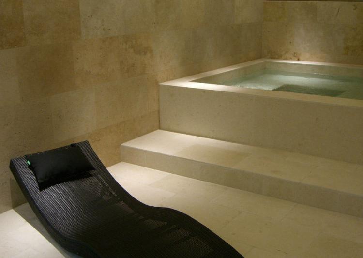

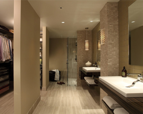

    Du planst jetzt schon so lange an dem Bad - seit letztem Jahr?
    Ich möchte Dir nur ein paar Ideen zeigen.
    Das wichtigste ist für mich nicht unbedingt wo die Badewanne steht, sondern welchen werthaltigen Eindruck das Ganze macht.
    Mit guter Beleuchtung, ein, zwei schönen Objekten und maximal 10m2 Naturstein bekommst du ein traumhaftes Bad hin.
    Das muss nicht super teuer sein - aber eben elegant geplant.

    Denke mal an Spiegel, Stein, freistehende Objekte.

    Einige dich mit dir selbst mal auf einen Grundriss des Zimmers. Jedes Mal ist die tür und das Fenster woanders. Welcher Grundriss stimmt denn jetzt?

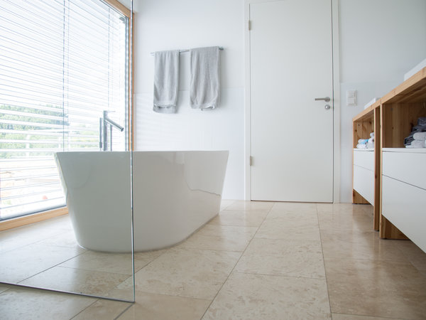

    Dann kannst du die Badewanne freistehend (und ist jetzt egal ob eckig oder rund) vor das Fenster stellen.
    Das Fenster würde ich so groß wie möglich machen. Dazu weiße Jalousie oder eher romantisch einen weißen Vorhang. Die Badewanne ist dann das Highlight auf das man guckt, wenn man reinkommt. Schöne gibt es (ohne dass sie 10.000€ kosten!) bei vallone. Aber es gibt auch andere günstigere Hersteller/Wiederverkäufer von italienischen Gusswannen. Musst nur im Netz gucken. Im Badshop gibt es die nicht (oder wenn dann nur sehr teuer). Ich mag es gerne filigran. Und das ist sonst einfach teuer.
