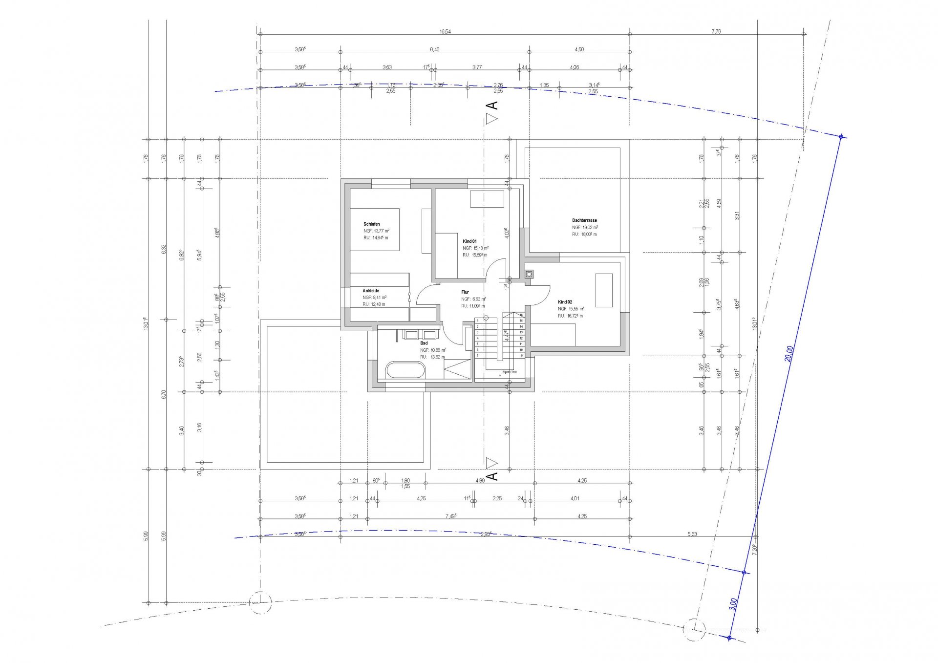

    Hallo liebe Bauexperten,
    mich würden eure Meinungen/Anregungen/Kommentare zu folgendem Grundriss interessieren.
    Zu den Rahmenbedingungen:
    Gebaut werden soll ein EFH, Flachdach, 2-geschossig mit Keller. Mit eingeplant werden sollen zwei Kinderzimmer sowie ein Arbeitszimmer/Gästezimmer. Großzügiger, offener und gemütlicher Wohn-Essbereich. Bodentiefe Fenster mit Raffstores, Platz für ein Klavier (Flügel wird wohl nicht passen).
    Im OG sollen die Schlafräume, Hauptbad sowie Kinderzimmer Platz finden. Elternschlafzimmer mit Ankleide. Ein Balkon/Dachterrasse ist nicht zwingend erforderlich, ist aber jetzt aufgrund des Baukörpers als "Nebenprodukt" mit entstanden.
    Von der Garage aus soll ein Zugang direkt ins Haus erfolgen. Die Haustechnik sowie Platz für große Speisekammer/Hobbyraum etc. wandert in den Keller.
    Das Grundstück in Form einer Raute hat Süd/SüdWest Ausrichtung (Straße im Norden) und folgende Maße knapp 40m tief, im Norden (Straßenseite) 19,5m breit, im Süden (Gartenseite) 28m breit.
    Meine Bedenken:

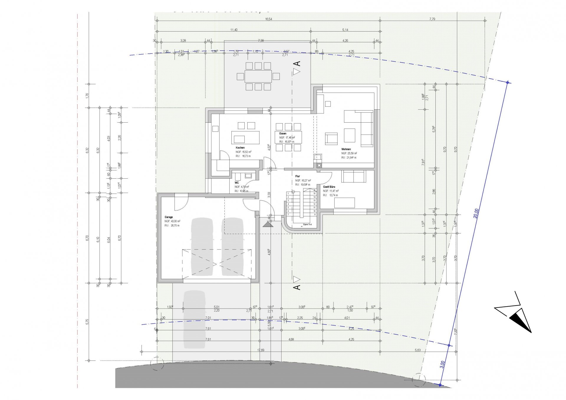

    - Garage guckt zu weit aus dem Baukörper heraus --> sieht komisch aus
    - Offener Wohn/Essbereich zu "schlauchig"? (trotz großer Fenster und großem Garten)
    - Elternschlafzimmer zu klein für eine separate Ankleide?
    - Flur zu dunkel?
    - Zimmergrößen?
    - Haus zu weit von Straße entfernt?
    - irgendwelche Verbesserungsvorschläge / kritische Ecken / weitere Ideen?
    Was haltet ihr davon? Bin gespannt auf euer Feedback...

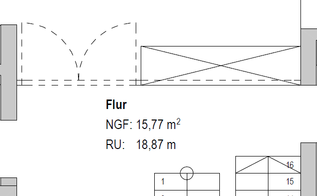

    PS: Die Garderobe soll als Einbauschrank ggü. der Treppe realisiert werden (siehe separates Bild).

    Warum der Radius im EG Treppenhaus ?
    Und im OG ist da eine gerade Wand ???
    Das Abwasser vom Bad im OG fließt wohin ?
    Das muß aber der Badplaner nochmal ran .Oder im EG die Decke abhängen ?
    Die Kids haben eine Dachterrasse ?
    Bei dem Grundriss wird es wohl nur ein Keyboard werden ..
    Da ist kein Platz für ein Klavier !

    Die runde Mauer ist ein Stilelement, welches uns ganz gut gefallen hat. So soll das Haus in etwa von außen aussehen: siehe Anhang. Im OG ist die Mauer dann von außen tatsächlich eckig, da Überstand. Innen muss hier der Bogen antürlich noch nachgezogen werden - das wäre dann Aufgabe der Ausführungsplanung aber soweit sind wir noch nicht...
    Fallschächte müssen noch eingearbeitet werden, ist tatsächlich noch nicht geschehen :-)
    Ja. Eine Dachterrasse/Balkon war uns eigentlich nicht wichtig und hätten wir uns aus Kostengründen auch gespart. Jetzt ist es allerdings so, dass sich die Dachterrasse aufgrund der Hausform (Baukörper) ergeben hat und dieser Bereich auch schlecht hätte erschlossen werden können - wir haben jedenfalls keine sinnige Zuwegung gefunden um den Platz noch als weiteren Raum zu nutzen. Daher ist es jetzt eine Dachterrasse geworden und ich finde, das sieht außen auch gar nicht so verkehrt aus.

    Ts ts ts, sieht man doch, dass die Bäder und Wände übereinander stehen, wo ein Fallrohr dann durchgehen kann :)
    Wo ist der Kellergrundriss? Sehe übrigens auch keinen Platz für ein Klavier.

    Ich find den ganz ehrlich gesagt nicht gerade großzügig - es ist dort nicht mickrig, aber ich befürchte, dass das alles sehr eng gestellt dann wirkt und ist.
    Auf den Zeichnungen sieht das immer großzügiger aus...
    Garahe übrigens ebenso - so werden die Autos da nie stehen und auch in der Länge werden sie mehr Platz brauchen.

    Sieht eigentlich ganz ok aus, aber der Kamin im OG finde ich unglücklich, und sehe irgendwie kein WC im Bad oben, was aber bestimmt in die Ecke neben den Waschtischen soll? Ich finde Häuser, die nicht allzu protzig Wohn-Essbereiche haben, können trotzdem gut sein. Dann sollten sie aber gut organsiiert sein. Finde die stelle, an der man so knapp auf den esstisch läuft, zb wenn dort jemand sitzt, recht eng. Vor allem wenn dort noch eine Anrichte/sideboard oder Klavier steht.
    Diese Kücheninseln verbrauchen irre viel Platz, würde überlegen, ob ich sie drehen und an die innen ode raußen wand schiebenwürde, und sie als eine art Bar ausführen würde. Dadurch wäre man im Essbereich etwas flexible und der durchgang zu wohen wäre dann nicht so eng.
    Die dusche im WC unten finden ich an sich ok ( bei vier personen im Haushalt kann eine 2te dusche leben retten ;)) Aber das die direkt vor dem Fenster ist, ist etwas unglücklich. das fenster wird zwar nciht durchsichtig sein, und die Brüstung wohl höher, aber je nach lichtfall könnte man da schon die silouhette von der duschenden person sehen.
    Was ich schön finde, ist die Sichtachse, von der Haustür in den Garten. Wirkt großzügig. Super wirds, wenn du die achsen in deiner Gartengestaltung mit einbeziehst, und sie ein Punkt hat, auf den sie sich bezieht, z.B ein Sitzplatz, Teich, Kirschbaum, Skulptur, Brunnen oder ähnliches am Ende des Grundstücks.
    Bei der Haustür könnte man die Aufschlags richtung spiegeln, damit die nicht so in die Tür der Garage auf schlägt. So betritt man das Haus dann auch etwas mittiger in der oben beschriebenen Sichtachse.
    Bei der Dachterasse sind die Ausführungsdetails kompliziert. Zum einen ist der Dachaufbau ( dämmung, gefälle, Belag (zb. splitbett und Betonplatten) wesentlich höher als der Bodenaufbau innen, und zum andern muss die abdichtungsebene mindestens 15 cm hochgeführt werden, was bedeutet, dass man aus den Zimmern ca 1-2 stufen Hoch muss um auf die Terasse zu kommen. Diese Stufen müssten dann im Grundriss irgendwo sein. Alternativ kann man die Betondecke in dem Bereich absenken, was aber garnicht gut für das Wohnzimmer ist.
    Aber die meisten sachen sind eine art "feinschliff" im großen und ganzen finde ich das Haus ganz gut, und es scheint auch in der größe Verhältnismäßig zu sein. Habt ihr bereits eine Kostenschätzung und ein Budget? Passen die beiden Zusammen?

    Prinzipiell ok. Der Teufel steckt allerdings im Detail:
    • Kochen zu groß, Essen zu klein (echte 14 m²)
    • wirkt i.d.T. schlauchig: 12 m lang! und über 8 m Länge nur 4 m breit
    • die Speisekammer ist "natürlich" Nonsens: mit Küchenzeile 0,84 m² Stellfläche, mit Speisekammer 0,72 m². Türe stört doch dort im Eck!
    • dann kann man auch die Dusche im EG schieben. (So funktioniert sie ohnehin nicht. Fenster wird beim Duschen immer geflutet?!)
    • Haustür nach rechts und Anschlag spiegeln. (wurde ja schon genannt...)
    • eine ordentliche Garderobe ragt zu weit in den Flur (Treppe), bzw. kollidiert mit Tür zu Gast...
    • Platz für Schlafen/Ankleide ist vorhanden. Würde Bett um 90 Grad drehen und nach oben schieben (Fenster), Fenster dann links. Kommode an Ankleideseite oder sogar weitere Schrankreihe an Ankleideschrank
    • Belichtung Flur EG müsste man prüfen (Fenster sitzt im OG)
    • Das Problem ist, dass die "Hütte" von Haustüre zur Wand (Essen) weniger als 7.8 m misst, also nicht sonderlich tief ist.
    • Garage (2 Autos) funktioniert so nur, wenn der Zweitwagen ein Rechtslenker ist.:biggthumpup: (Die Fzge. sind zusammen auf 4,5 m Breite dargestellt.:eek:)
