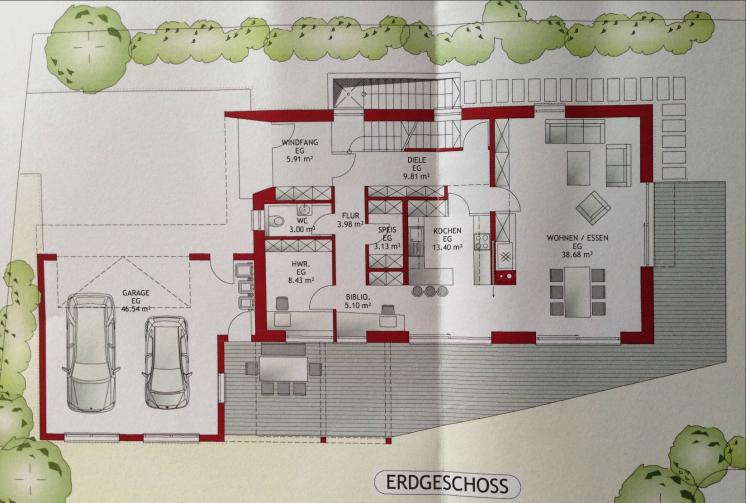

    Hallo Zusammen,
    wir wollen nächstes Jahr mit dem Hausbau beginnen und sind für jegliche Kritik an unserem (noch nicht ausgereiftem) Grundriss dankbar.
    Grüße und Danke

    Naja....ist doch ein netter Grundriss, aber.......
    Grundsätzlich würde ich einige Wohnideen (nicht unbedingt deren gestalterische Umsetzung!) überdenken.
    - Ein fürwahr sehr großes Schlafzimmer. Für was denn das? Das ist es dunkel drin und man hat die Augen auf Schlafmodus....Ankleide und SZ sind so groß wie Wohnen/ Essen. Der Sinn des Balkones erschließt sich mir nicht. schlafen oder Aussicht genoießen....aber wenn's wichtig ist...von mir aus. Machen würde ich es aber nicht. Viele (lustige?) Detailpunkte mit Fehlerpotential bei extrem fragwürdigem Nutzen....
    - ein ebensolche Elternabd. Ein Wellness - Tempel? Und das Kind bleibt draußen. Hat je ein eigenes Bad. naja...einen Abtritt ;)
    - Hauseingang inszeniert. Könnte nett werden, müßte man aber in den Ansichten sehen.
    - 1/4 -gewendelt antretende Treppe...schade....
    - Küche wirkt nett, aber etwas fern der Fassade...nicht, daß es dunkel würde...aber so recht mag mir die Lage noch nicht goutieren....die Speisekammer (wenn so eine als notwendig erachtet wird) liegt schlichtweg ungünstig.
    - Viele Einbauschränke. Das schafft Aufgeräumtheit bei gleichzeitig sehr viel Stauraum. Aber das kostet auch eine Stange Geld. Nötig? Es gibt ja auch noch einen Keller (wie die außenliegende Treppe vermuten läßt)
    - eine verglaste Terrassenüberdachung würde ich unbedingt bleiben lassen. Das mag bei Regenwetter schön sein, bei Sonnenschein kannst Du Dir das Anfachen des Grills sparen...
    - Die Blibliothek wirkt....wirkt....unbibliothekar. Da wird man doch kaum sitzen um ein gutes Buch zu genießen. Man sitzt an einen Tisch im Flur. Als dezentraler Arbeitsplatz, etwas weg vom Trubel mag es gehen....aber "lesen"....dort? wohl kaum! Dann würd eich mir ein Buch abgreifen und ins Schlafzimmer gehen.
    - INsgesamt kostet das aufwenige Umrunden des zentralen Blocks sehr viel Fläche: Küche Mittig, oberhalb eine Flur, unterhalb ein Flur, und dann noch einer zur Speisekammer. Da kommen schon Wege zusammen, die aber jeder für sich auch nicht üppig dimensioniert sind und daher auch keine Großzügigkeit verströmen. Flure, Dielen und Windfang im EG summieren sich zu knapp 25 m2. Das ist viel und dann doch wieder nicht
    - Wohnen/ Essen: O.K.
    - HWR: Bitte hier nicht an Wandstärken und Türqualität sparen. Eine waschmaschine im Schleudergang wird im Wohnbereich akustisch wohl eher als nachteilig empfunden.
    Gute Ansätze, finde ich, aber dann doch nicht wirklich stimmig....

  5. #5 Gast036816, 06.07.2013
    schnitt ansichten lageplan fehlen für eine gesamtbeurteilung.
    im eg gibt es einen hohen anteil an verkehrsfläche. offene bibilothek neben einer offenen küche ist nicht zu empfehlen. der zugang zum wohnzimmer ist fürchterlich, geradlinig ist besser. küche wird dunkel, da zu weit weg vom fenster. speisekammer ist zu weit weg von der küche. einen terrassensitzplatz aussen vor dem hwr würde ich mir noch einmal überlegen, besser dem hwr eine tür nach aussen.
    kinderzimmer sind nicht gleich groß - schade, dafür sind bäder verwinkelt und teils zu groß. schlafraum ist ebenfalls zu groß. ankleide hat 1,20 m zwischen den schrankzeilen? wenn weniger ist es käse.
    ein wesentlich besserer entwurf, als teils an diy hier eingestellt wird, aber verbesserungswürdig und -fähig. bin gespannt auf überarbeitung und ergänzung.

    Ich schließe mich den Vorrednern an.
    Was mich besonders stört:
    EG
    - Alles dreht sich um die Küche, eigentlich schön, aber sie ist doch etwas klein.
    - Wer am Tresenbereich sitzt bekommt nichts von draußen mit, guckt in die kleine, dunkle Küche,
    dafür hört man beim Schmökern eines Buches in der "Bibliothek" Küchengeräusche.

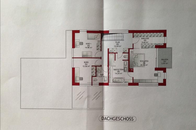

    OG
    - Die Ankleide ist zu schmal und schlauchig.
    - Türen im Kopfbereich des Schlafzimmers finde ich ungemütlich.
    - Ein Partner muß zugunsten des Kamins im EG mit einem Mini-Nachttisch leben, wer ist der oder die Glückliche?
    - Ein Doppelwaschtisch braucht Platz, das Waschbecken an der Trennwand zum WC ist wenig komfortabel.
    - Wäsche darf man auch da waschen, wo sie hauptsächlich anfällt, im OG, muß aber von Anfang an geplant sein.
    - Der Flur vor KiZi und Büro OG ist sehr schmal.
    Insgesamt habt Ihr massig Fläche, die für Verkehrsfläche verwendet wird.

    Erstmal vielen Dank für Eure Anregungen,
    Schnitt/Ansichten Lageplan gibt es leider noch nicht, wir sind noch in einer sehr frühen Phase.
    Der Trakt Küche/Bibliothek/Speis gefällt mit auch noch nicht so ganz, wir planen die Küche nach außen an die
    Südseite (im Grundriss unten) zu rutschen, auch um an Verkehrsfläche zu sparen.
    Das SZ ist mir auch noch zu gross, ist aber bedingt durch das EG und die nötige Wand für den Kamin.
    Der Zugang zum Wohnzimmer ist so entstanden weil wir sonst keine Wand für TV/Hifi im Wohnzimmer haben.

    @Heideblick: Im SZ hat unser Doppelbett mit zwei Nachttischen platz, ist nur falsch dargestellt. Das Bad oben bekommt keinen Doppelwaschtisch, sondern Waschtisch und Schränkchen daneben.
    Wir sind erst beim zweiten Entwurf, Eure Kommentare waren sehr hilfreich und ich werde eine überarbeitete Version bei Zeiten einstellen.
    Was haltet Ihr grundsätzlich von einem extra Kinderbad? Schafft man sich hier Fläche die im Alter brach liegt, oder ist es unverzichtbar? (Kind ist bei uns noch nicht da, deswegen fehlen die Erfahrungen :) )

    Also zwecks Kinderbad:
    Wir befinden uns in der selben Planungsphae wie ihr.
    Wir haben 3 Kinder und die 2 großen sind unterm Dach (wir bauen 2 1/2 Geschosse). Demnach haben die auch ein eigenes Bad. Der Kleinste ist auf unserer Etage im OG und nutzt unser Bad mit.
    Auf einer Etage zwei Bäder? Ich denke das hängt davon ab von wie vielen Kindern man spricht. Bei einem Kind ist es wohl überflüssig. Und ihr habt ja nur ein Kinderzimmer.
    Dusche im EG im Gäste WC ist Geschmacksache. Das haben wir momentan und kein Mensch benutzt es. Zu umständlich, da man ja alle Utensilien oben im Bad hat. Bei 1-2 Kinder würde mir ein Bad genügen.
    Euer Schlafzimmer ist riesig. Den Platz braucht ihr doch nicht wirklich, oder?
    Dann würde ich lieber dem Kind ein paar qm mehr zukommen lassen. Ist mit 15 qm zwar ok aber nicht üppig.
    Die Küche würde ich eher zum Esszimmer offen lassen und mit einer Kochinsel oder Theke ausstatten. Dann kommt auch mehr Licht rein.
    Und die Bibliothek würde ich abtrennen von Küche und evtl. Flur. Wenn man ungestört lesen will dann doch lieber in einem kleinen Extraraum.
