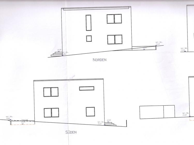

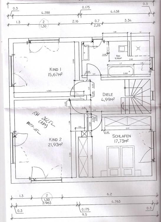

    Um das Dilemma umfänglich erfassen zu können, wären Pläne (Schnitt!!!) wirklich hilfreich. So kommen die Infos immer peu à peu, was es nicht einfacher macht.
    Sollte das EG wirklich so viel "tiefer gelegt" worden sein, also 1,50m unter Gelände, so gärt in mir der Verdacht , daß das EG evtl. auch unterhalb des Straßenniveaus liegen könnte (muss nicht sein, könnte aber natürlich...). Das hätte ganz erhebliche Konsequenzen für die Entwässerung des Erdgeschoßes: Abwasseranschlüsse wie Waschbecken usw. rückstausicher, WC im EG (sofern vorhanden) nur über Hebeanlage möglich usw. Klingt für uns hier sicher "normal", wenn man -aus welchen Gründen auch immer- so baut. Angesichts der völligen Ahnungslosigkeit der hier Planenden aber würde es mich als BH schon interessieren, ob das denn auch fachgerecht geplant wurde. Zweifel erscheinen mehr als berechtigt.

    Also das Ganze hier ist echt eine voll schräge Geschichte. Mich würden jetzt wirklich Pläne und Bilder interessieren. Man kann diese auch anonymisieren, sodass keiner erkennt wo das ist. Falls Du das selbst nicht kannst, kann ich das für dich machen. Ich verspreche dir hoch und heilig Verschwiegenheit.
    Solche Beispiele gehören veröffentlicht, damit andere davon lernen!

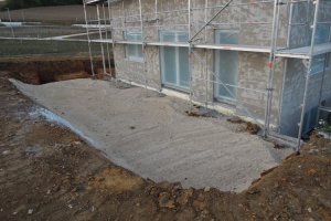

    Was mir als Laie auf dem ersten Bild (Ansichten) auffällt, ist, dass die Terasse im Westen gefühlt knapp unter der Brüstung des Südfensters beginnt. Kommt mir zu hoch vor, da musst du aus dem WZ Stufen zur Terasse hinaufsteigen ??? Vielleicht täuscht das aber auch... Man sieht auch nur die Nord- und Südansicht!
  7. #87 Gast348567, 03.01.2016
    Gast348567
    Gast348567 Gast

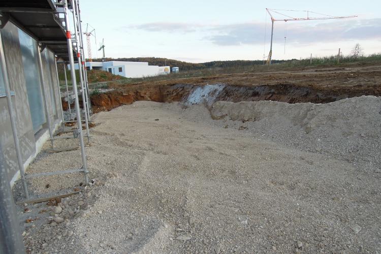

    Auf dem Foto sieht mit der Terrasse noch nicht so dramatisch aus. Aber wenn man dort live steht, reicht mir an der schlimmsten Stelle bis zum Brustkorb.

    und wo ist das Problem? Dann muss eben das Gelände noch angepasst werden.
    Die Haushöhe wird ja nicht gewürfelt, die wird bei der Planung festgelegt, und da achtet man auch auf das Höhenniveau der Straße usw. Es ist gut möglich, dass bei diesen Grundstücken etwas mehr Erdarbeiten erforderlich wird.

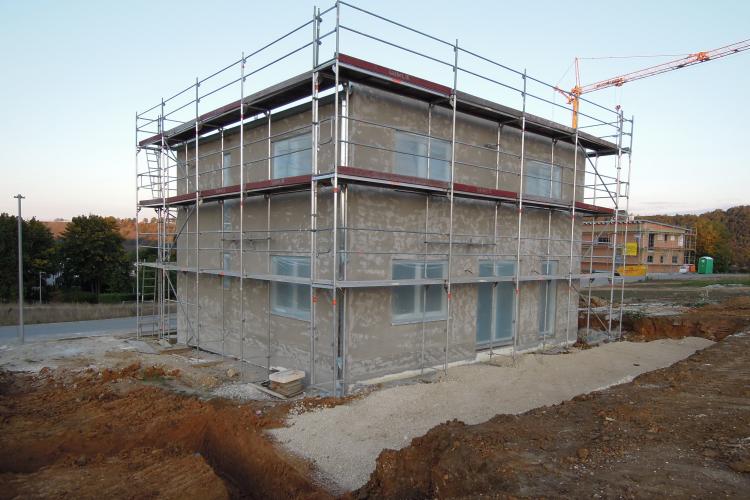

    Jetzt sind die Fotos zu sehen?
    Aus dem WZ zur Terasse, Gott sei Dank, keine Stufen. Aber von der Terasse zum Grundstück schon. Das ist genau das, was mich unheimlich aufregt. Man hockt auf der Terasse wie im Loch.

    Dann hätten man einfach das Haus höher bauen sollen, ich wollte so wieso dass die Kellerfenster aus dem Boden schauen.

    Ja, jetzt sieht man alles, bis auf die Ansichten West und Ost.
    Es sieht so aus, als sei das Haus höher geplant worden -> Stufen nordseitig

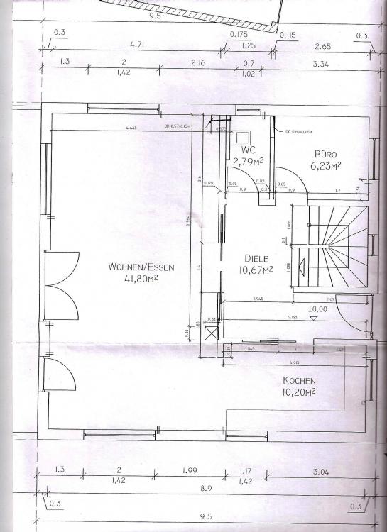

    Habt ihr keine Schnitte?

    Hä? Eineinhalb Meter? Die Kante ist unterhalb der Brüstung. Mensch, das ist doch gar nichts. Man kann die Böschung etwas abflachen. Euch muss doch bewusst gewesen sein, dass die maximale Firsthöhe evtl. vorgegeben war und man nicht höher hinaus bauen darf. Der BU hat deswegen, wie üblich, dafür das Gelände etwas abgegraben. Das ist alles im grünen Bereich. Wo ist denn die Gastherme? Ich hätte für das Abgasrohr gleich an dem Steigschacht neben dem Waschbecken hoch gezogen. Nur den Deckendurchbruch etwas größer machen und schon passt alles rein. Verkleidung drauf und gut ist.
    Meine Güte, was für eine Aufregung für ein kleines Ding... :mauer

    Also ohne Leiter kommt man nicht aus der Terrasse aufs Grundstück rauf. Bei der Planung wurde schon erzählt, dass wir vor der Terrasse eine leichte Schräge bekommen. Konnte aber nicht ahnen, dass die Schräge 1,5 m tief sein wird.

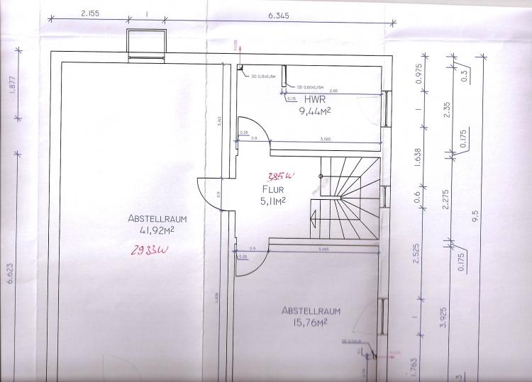

    Gastherme ist im Keller, HWR. Die Wände im EG und OG stehen nicht übereinander. Und im EG hätten man kurze tragende Wand (17,5) noch mehr aufschlitzen sollen. Und im OG hätten wir dann die Vormauerung komplett verloren, weil der Steigschacht schon mit den anderen Kabeln voll gestopft ist.
    2,5 m Wand zwischen Gäste WC und WZ im EG sieht schon eh so aus, dann wollte ich die nicht noch mehr kaputt machen.

    Wenn ich mir die Fotos so ansehe, so erkenne ich sehr wohl einen Höhenversatz. Der aber dürfte am Ende, nach Fertigstellung der Außenanlagen, deutlich niedriger als 150cm ausfallen. evtl. könnte man durch eine gekonnte Terrassierung hier sogar einen sehr ansprechenden Garten/ Terrasse herstellen.
    Die eingestellten Pläne stellen m.E. bestenfalls einen ersten Vorabzug einer Werkplanung dar. Das Meiste fehlt da ja noch....wenngleich ich ahne, dass diese wohl den endgültigen Planungsstand abbilden dürfte. Für einen Architekten, so es sich um einen handeln sollte, bestenfalls als Armutszeugnis geeignet.
    PS: wo wäscht man sich im EG-WC eigentlich die Hände nach getaner Arbeit?

    Ehrlich gesagt: Du hast recht, wenn du dir diesen Murks nicht gefallen lässt!!!
    -> Die Zeichnungen (Ansichten) sind fehlerhaft (Das Niveau der Terasse ist zu hoch eingezeichnet)
    -> Die Ausführung wurde nochmals anders bewerkstelligt -> Der Höhenversatz zum Straßenniveau (wie im Plan durch Stufen angedeutet) wurde nicht ausgeführt
    -----> Versatz ist in der Realität wesentlich deutlicher ausgeprägt, als dies in den Zeichnungen herauszulesen ist -> Das geht nicht!!!

    Und wie Du irgendwelche falschen Höhen aus den Bildern ablesen können willst, erschliesst sich mir in keiner Weise.
    ICH kann das nicht! Und ich denke mal (ganz frech ;)) meine Kolleginnen und Kollegen auch nicht! Fotos verzerren, Optik täuscht, Unterschiedliche Standpunkte und -höhen machen aus Zwergen Riesen und umgekehrt!
    Einzig eine Vermessung könnte hier Klarheit bringen! Die Terrasse ist ja noch nicht mal ansatzweise angelegt. Wer weiß (wir nicht), was da noch an Aufbau draufkommt. Ich hätte mehr Sorge um die Höhe der Abdichtung im Türanschlußbereich als um die Geländehöhe!!!
