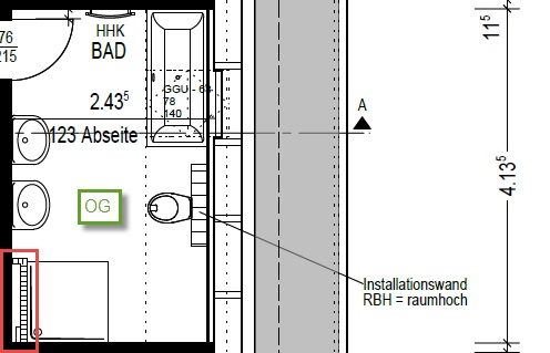

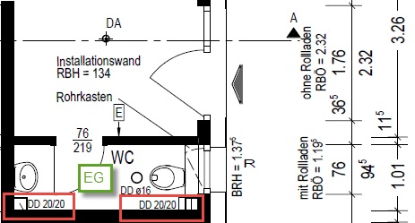

    Hi Zusammen,
    Anbei sind die Zeichnungen des BAD im OG (Bild1) und der WC im EG (Bild 2) vom Planer. Im BAD DG wurden 2 Fallrohr geplant (Bild 2 rotes Rechteck). Ein für die Abwasser der Dusche und Waschbecken (Bild 2 links rotes Rechteck). Ein für die Abwasser der Badwanne und WC(Bild 2 rechts rotes Rechteck). Hiermit frage ich, ob die Installationswand hinter der Dusche (Bild 1 rotes Rechteck ) und das Fallrohr für Dusche und Waschbecken (Bild 2 links rotes Rechteck) entfernen können.
    Danke vorab!
    Bild 1
    Bild 2

    Verstehe die Frage nicht.

    Soll sich das Abwasser frei im Raum verteilen oder wie

    Wenn Du ein notwendiges Fallrohr an einer Stelle wegnehmen willst, musst Du das Abwasser irgendwo anders ableiten.

    Das Abwasser von Dusche und Waschbecken wird durch das selbe Fallrohr der Badwanne ins EG und dann rausgeleitet.

    Technisch kein Problem !
    Wird oft so ausgeführt .
    Gibt es eigentlich für die 2 WT's keine Vorwand-Installation ?
    Warum eine Vorwand in der Dusche ??
