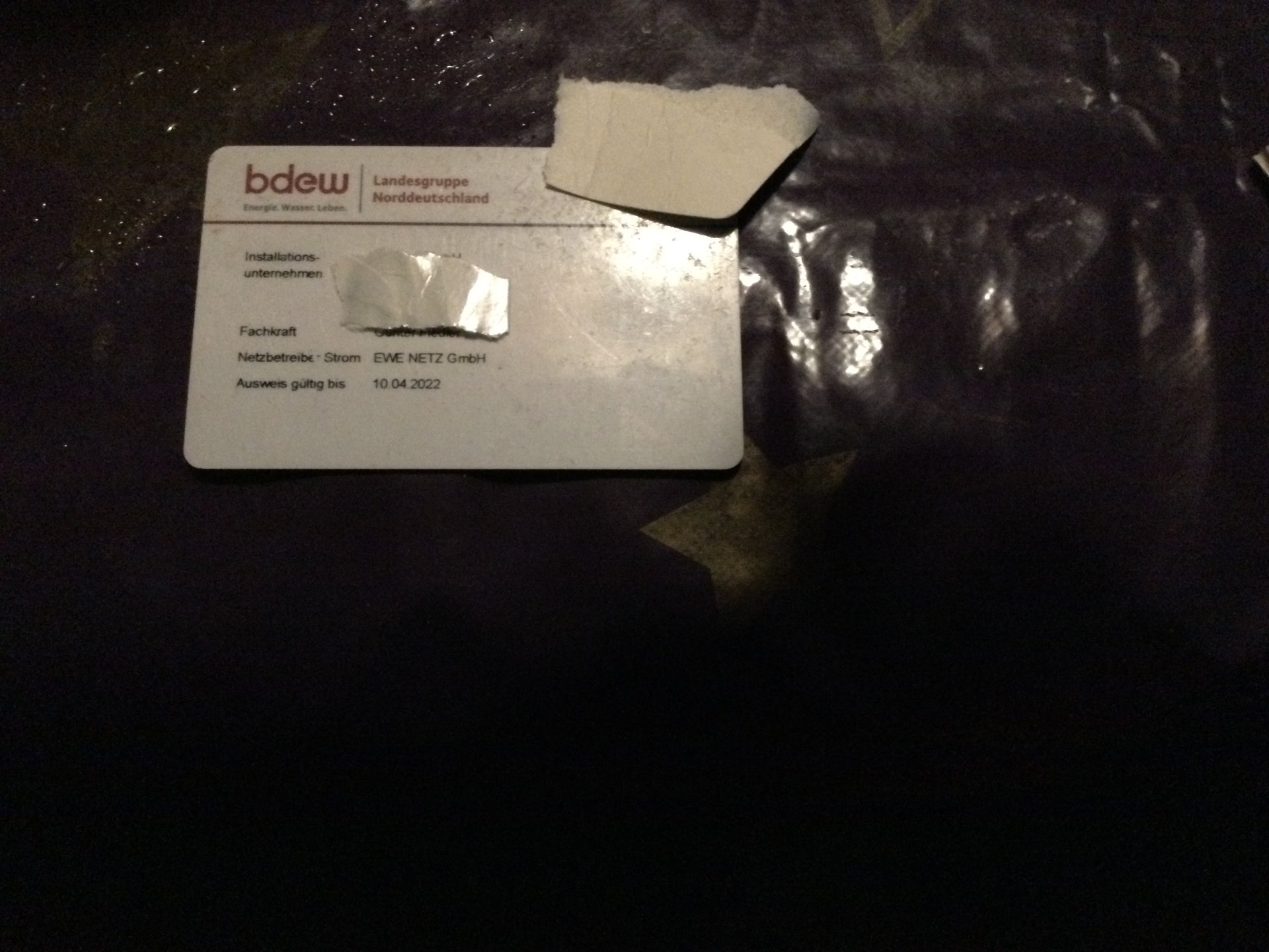

    Einige Versorger regeln sowas über dieses Dienstleistungsunternehmen.
    Die Zulassung muß dann in bestimmten Zeitabständen immer wieder neu beantragt werden:irre, das war nicht immer so.:frust
