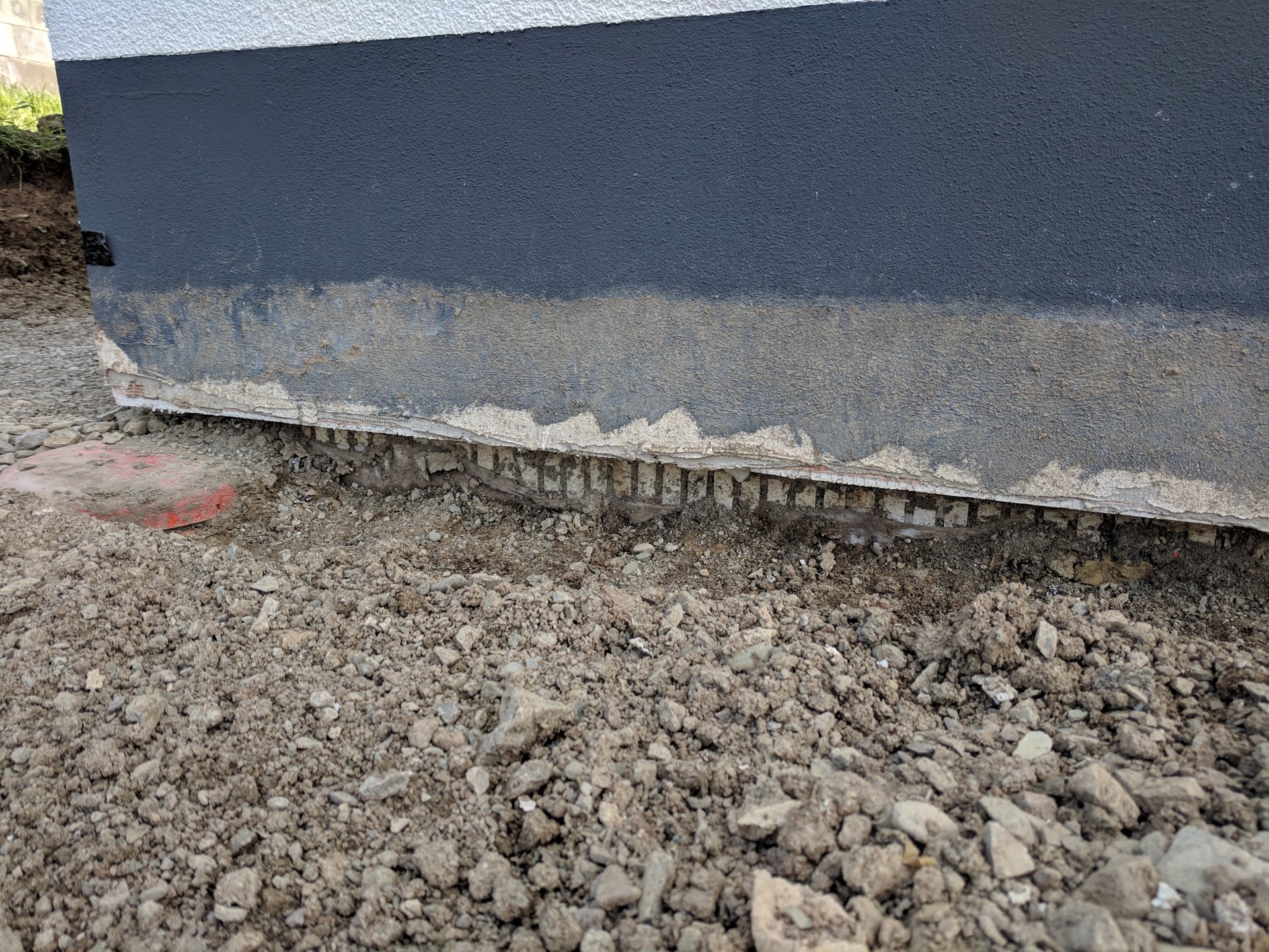

    Hallo Experten,
    Ich hab hier schon viel gelesen und viele meiner Fragen klären können, aber Brauch ich Mal direkt euren rat . Ich habe vor einem Jahr ein Haus gekauft und bin gerade dabei den Garten / Terrasse anzulegen.

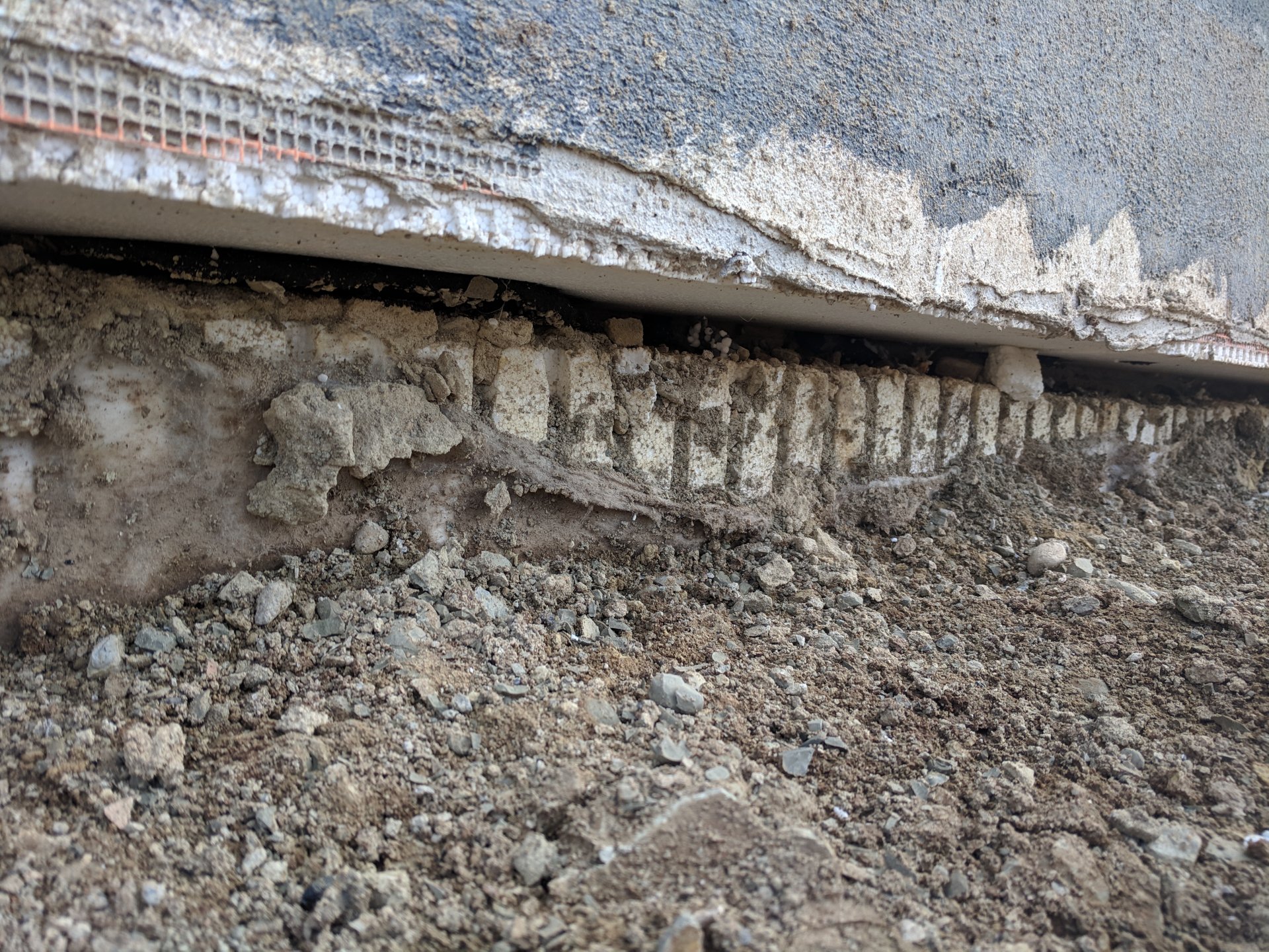

    Unter anderem möchte ich auch einen Spritzschutz aus Kies 16/25 ums Haus ziehen . Dabei ist mir nun aufgefallen das der Abschluss bzw Übergang von Fassade zu Sockel (Kellerwand) nicht sauber durchgeführt wurde. Sieht für mich zumindest so aus .
    Folgendes könnte ich feststellen
    Aufbau Kellerwand: Ziegelstein, Bitumen, Styropor-Dämmung mit Vlies Verfüllmaterial.
    Fassadensockel: 14cm Delmatiner- Platten Amierungsgewebe, Putz
    Was mir Sorge bereitet ist der Abschluss .nach unten hin habe ich blankes Styropor
    Kann ich das direkt mit Kies verfüllen? Was wäre am sinnvollsten?
    Ich wollte in den Kiesstreifen noch ein 50er Drainagerohr legen .Von der fassaFa weg denn ein Drainagevlies mit Gefälle zum Rohr
    Danke für eure Hilfe und genommene Zeit
    Gruß Torben

    Was ist in der Fuge zwischen Perimeter und Sockeldämmung?
    Da sollte eigentlich keine Fuge sein.
    Ansonsten schau mal hier, @chillig80 hat es ja schön erklärt.

    Ja Sinn ergibt das für mich auch nicht .
    Ich muss mich korrigieren .der Aufbau der Kellerwand ist Ziegel, Bitumenanstrich, Teerpappe, Styropor mit Vlies .
    Sprich Inder Füge zwischen Perimeter und Sockeldämmung sehe ich die Teerpappe und Kleber von der Dämmerung
    Gruß Torben

    Dann schäum die Fuge mal aus, sonst hast Du dort eine linienförmige Wärmebrücke.

    Ja auschäumen macht sinn. Macht es Sinn die Untereite der Fassadendämmung auch abzudichten? Bzw. Was würde man dafür am besten nehmen?

    Wie in dem anderen Thread geschrieben solltest Du da eine Dichtschlämme aufbringen und diese dann noch mindestens bis an die Unterseite der Dämmplatte, besser noch ein Stück über die dann ausgeschäumte Fuge ziehen. Die Dichtschlämme schaut dann 5cm oben raus und wird im Farbton des Sockels mitgestrichen.
    Was sagt den @chillig80 dazu, habe ich das jetzt richtig erklärt? :)
