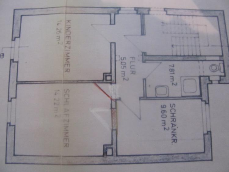

    Deshalb möchte ich Euch die vorhandenen Grundrisse der anderen Wohnetagen zeigen und Euch beschreiben, wie wir die Räume zukünftig nutzen wollen.
    Vielleicht habt Ihr hier auch die ein oder andere Anregung für mich.

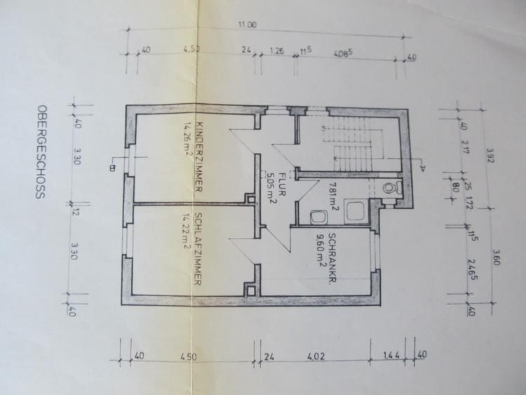

    Das OG soll nur von unseren drei Kindern bewohnt werden. Ein Bad mit Dusche ist vorhanden. Nachteil ist, dass ein Zimmer mit knapp 10 qm recht klein ist. Zudem muss ein anderes Kind durch dieses Zimmer durch, um in sein eigenes zu kommen.
    Trotzdem wollen wir die Etage so belassen. Unser 5- jähriger Sohn soll dieses Zimmer bekommen und ich glaube, es wird ihn auch nicht stören, vor allem, wenn seine "Lieblings- Schwester" nebenan wohnt.
    Die älteste Tochter soll dann das noch übrig gebliebene Zimmer erhalten. Sie wird in drei Jahren ihr Abi machen. Wer weiß? Vielleicht zieht sie dann schon aus, um in einer anderen Stadt zu studieren und dann dürfte für zwei Kinder der Platz mMn wirklich ausreichend sein.

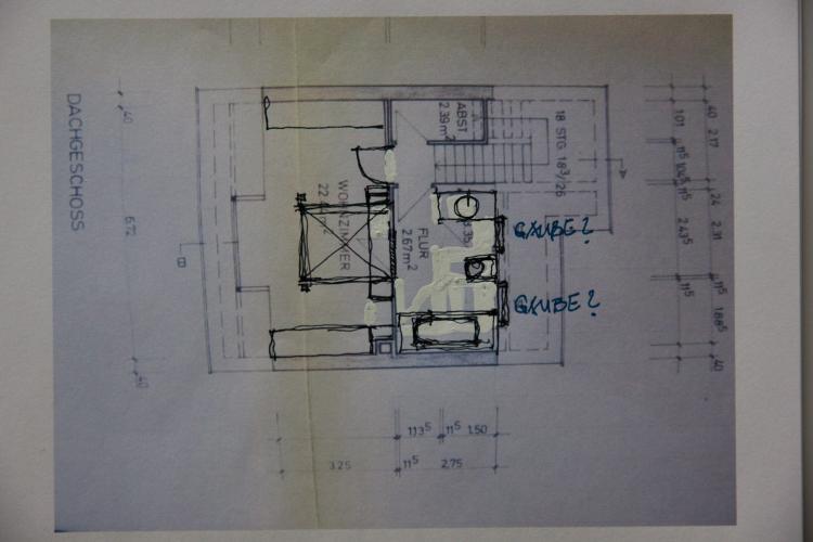

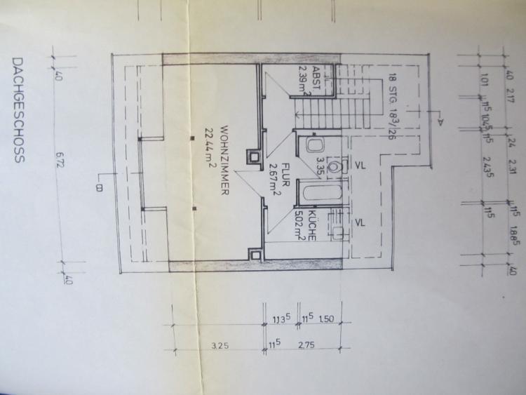

    Das DG möchten wir Eltern nutzen. Es handelt sich um eine kleine Einliegerwohnung mit Küche und Bad.
    Das große Zimmer möchten wir zum Schlafen und auch als Büro nutzen. Die Küche soll raus. Es soll ein größeres Bad entstehen mit Dusche und Wanne, neue und größere DFF. Das jetzige hat nur 3,35 qm. Der Flur könnte dafür auch zum Opfer fallen. Jedoch: Behält man die Eingangstür so bei, muss man durchs Bad laufen, um ins Schlafzimmer zu kommen. Wir finden das nicht schlimm, aber vielleicht gibt es Gründe, warum man das so nicht lösen sollte. Alternativ hatte ich mir gedacht, die Eingangstür für die Etage zu verlegen. Die Treppe rauf und dann geradeaus rein... Jedoch eignet sich diese Wand besonders gut, um einen Kleiderschrank zu platzieren (vor allem, wenn der Kamin, wegen des Wanddurchbruchs im EG, sowieso wegfällt).
    Sooo, - würdet ihr es auch so machen, oder anders - und warum?

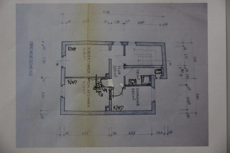

    im 1. og würde ich den zugang zum kleinen zimmer noch etwas versetzen, dass das jetzt gefangene zimmer eine eigene tür erhält.
    im dach würde ich küche und bad zusammenlegen und ein größeres bad davon machen, den flur belassen. eventuell auch eine tür in den künftigen schlafraum direkt gegenüber dem treppenaustritt einbauen.

    Den Einwand verstehe ich nicht so ganz. Ich hatte das so gemeint, wie in der Skizze dargestellt ( ist natürlich nicht maßstabsgerecht)

    Hmmm..., ich wüsste nicht wie man die Tür versetzen könnte. Dadurch würde das Zimmer doch noch kleiner werden.
    Ja, hatte ich mir ja auch schon überlegt. Nur ist das leider die einzige Wand, wo auch ein etwas größerer Kleiderschrank hinpassen würde. Wenn der Kamin weg ist, könnte man auch dort die Tür zum Bad planen. Dann lägen beide Türen direkt nebeneinander. Sieht vermutlich gewöhnungsbedürftig aus.
    Ach ja, ich denke dem Zimmer würde ein zusätzliches Fenster gut tun. Ein Fenster im Giebel dürfte vermutlich deutlich teurer, als ein DFF sein?
    OK. Küche und Bad haben zusammen 8,37 qm. Die Trennwand fällt weg und dort, wo jetzt die Küchentür ist, könnte man auch noch etwas Platz gewinnen. Schätze mal, dass im Endeffekt etwa 9 qm zusammenkommen würden. Denke, dass das reicht. :-) Die Dusche dann vermutlich in der Ecke, wo jetzt die Küchentür ist?

    mit verlaub - hier nicht! die raumstruktur steht und damit auch das tragwerk des hauses. jetzt gilt es, mit minimaleingriffen zu optimieren.
    nana - die tür im dach gegenüber dem treppeneaustritt als einzige tür in den schlafraum, dann kann man den flur dem bad noch zuschlagen und du hast schrankstellfläche im schlafraum.

    So blind kann man sein! Vielen Dank! Keine Ahnung, warum ich auf diese Idee nicht selbst gekommen bin... :)

    Das OG habe ich vergessen. Das Versetzen der Tür...
    Ganz ehrlich: Können wir auch mit leben! Kompromisse muss man hier und da einfach auch eingehen können. ;)

    Hallo Nana, ich würde auf alle Fälle im OG ein gefangenes Zimmer vermeiden. Es müssen ja auch Besucher der Tochter durch das Zimmer des 5 jährigen laufen Außerdem könnte man mMn das kleine Zimmer evtl. Besser einrichten, wenn die Lauffläche wegfällt.

    Ja, wäre schöner! Nur, wie soll das konkret aussehen, ohne dass noch mehr Raum des kleinen Zimmers flöten geht?
    1. Man verlängert den Korridor: Von 9,6 qm würden etwa 3 qm verloren gehen = 6,6 qm.
    2. siehe Bild: Die Tür müsste deutlich schmaler ausfallen, als die übrigen. Ich weiß nicht...
    Ja, man könnte vielleicht durch einen Anbau und Verlegung des Fensters im Badezimmer, - oder durch eine kleine Verschiebung der Trennwand zwischen den beiden großen Zimmern....
    Möglicherweise habe ich auch wieder etwas übersehen. ;)
    Letztendlich muss man Kosten und Nutzen im Blick haben. Wo da die Grenze verläuft ist auch eine individuelle Sache.
    Es ist eben ein Altbau und da kann man den Grundriss nicht so einfach verändern, wie es bei einer Planung von einem Neubau möglich ist.
    Und selbst hierbei ist es oft genug schwierig alles unter einen Hut zu bringen, weil bestimmte Grenzen vorgegeben sind (Budget, Grundfläche...).
    Ich bin mit der Hilfestellung, die ich hier bekommen habe, sehr zufrieden und sie hat mich auf jeden Fall weitergebracht. :)

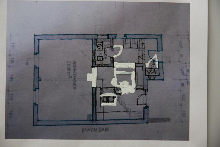

    meine vorschläge - mal eben schnell im tippex_und_filzstift_modus

    Sagt mal, wenn unten ohnehin geplant ist, den Kamin zu entfernen, kann man dies doch auch im OG tun und die Wand zwischen den großen Zimmern entweder ganz verschieben oder S-förmig verändern. Damit würde das Zimmer gegenüber der Treppe zwar an Fläche verlieren, die beiden anderen Kinderzimmer aber an Qualität gewinnen. Vielleicht könnte man dann die Tür des kleinen Zimmers auch einen Meter in den jetzigen Flur hinein verschieben und somit mehr Freifläche im Zimmer schaffen.

    @ rolf aib: Herzlichen Dank! :bounce: Das Dachgeschoss ist schon mal gekauft, wenn Du mir noch die Dusche einbaust! ;)
    Gauben würden noch mehr Raum schaffen, aber ich mag dort die DFF. Die alten kommen raus und größere rein. Da gibt es ja auch ganz nette Lösungen. Das Bad hätte so etwa 11,5 qm. Was will ich mehr!
    OG: Ja, jetzt passt auch die Tür! :28: Ich frage mich jetzt abermals, warum ich so etwas nicht sehe?! Danke!

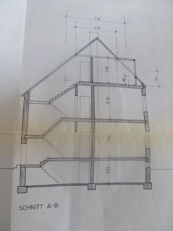

    Ursprünglich sind die Decken in EG und OG 330 cm hoch. Im DG liegt die Höhe bei 250 cm. Ich vermute, (habe es jetzt noch nicht nachgemessen) dass die abgehängten Decken in EG und OG auf das gleiche Maß gebracht wurden.
    Wie hoch würdet Ihr die neuen Decken machen?
    Ich tendiere dazu, auch in der Höhe etwas mehr Raum haben zu wollen.
    Wie sieht das aber "energietechnisch" aus? Die Fassade wurde 1980 gedämmt und die Fenster ausgetauscht. Sicherlich nicht vergleichbar mit dem, was heute so gemacht wird...
