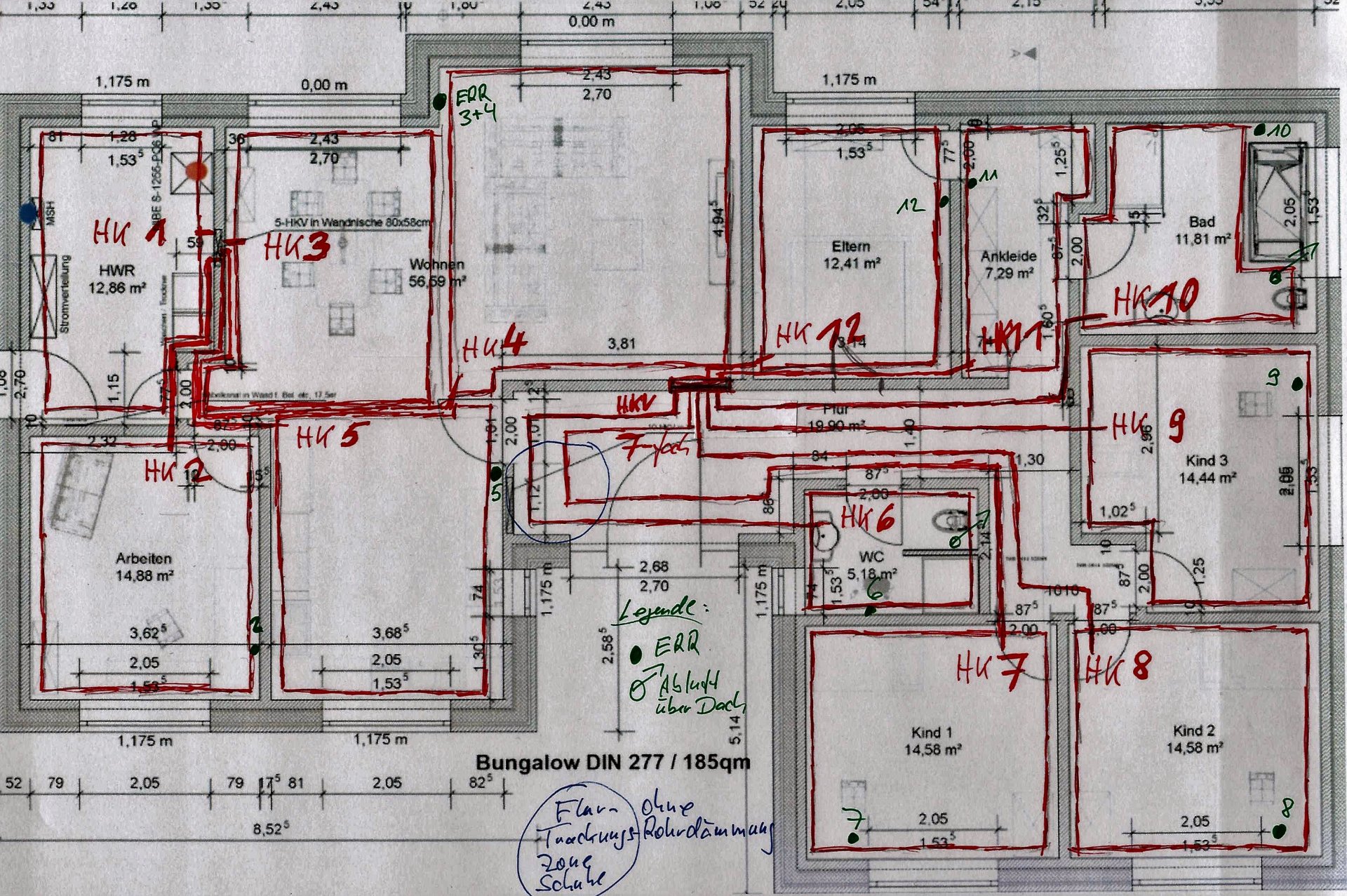

    ich bin mitten in der Planung unseres 3. Hauses. Jetzt möchte ich es so machen, dass ein möglichst guter hydraulischer Abgleich der Heizkreise FBH stattfinden kann. Die WP wird quasi die gesamte Heizfläche als Puffer nutzen können. Eine Befreiung von ERR möchte ich beantragen.
    Geplant ist eine Sole-W-WP mit Vorlauf 28Grad und ca. 10cm Verlegeabstand, also ca. 8,8m Rohr pro m2. In den Bädern ca. 7,5cm Verlegeabstand.
    Leider habe ich einige Rohrmeter ca. 6,5m die vom HKV zu den 3 Kinderzimmern laufen. Da die Zimmer mit je 2 Kreisen angefahren werden, sind das ca. 6 Rohre (VL) die zusätzl. den Flur heizen würden.
    Hier und da habe ich schon einmal gelesen, dass es so einfach ist die FBH-Rohre zu isolieren. Das wäre ganz praktisch. Was nimmt man denn dafür?
    Als Rohr möchte ich PEXa mit ca. 65mm Überdeckung Zement-Estrich verwenden.

    In vielen Häusern/Wohnungen ist der Flur der wärmste Raum, weil dort alle Heizkreiszuleitungen verlaufen und eine große Packungsdichte herrscht.
    @Sciro80
    Als Dämmung reicht schon übergezogenes Wellrohr, was sonst als Schutzrohr verwendet wird und ein paar Millimeter Luftspalt lässt. Also nicht zu eng wählen.

    Schick doch mal eine Grundrissskizze. Dann kann ich mehr sagen.

    Ok, habe mir den GR ausgedruckt.
    Werde heute abend mal einen Vorschlag skizieren.
    Gast56382 gefällt das.
  13. #13 Fred Astair, 05.12.2020
    12.897
    6.724
    Hab mal ein wenig gekritzelt. Außer Wohnen/Essen/Küche reicht für alle Räume ein Heizkreis.
    Den großen HKV hast Du ja schon selbst versetzt. Da reicht einer für 7 Kreise.
    Der Flur hat nur eine kleine Außenwandfläche und geringe Heizlast. Du kannst ohne Sorge alle Heizkreiszuleitungen mit Wellrohr dämmen. Der dann immer noch vorhandenen Wärmedurchgang reicht mit Sicherheit für eine Temperierung des Flurs aus. Du wirst da nie unter 20°C kommen.
    Als Schmankerl könnte man einen Bereich, in dem im Winter die nassen Schuhe getrocknet werden, ohne Dämmung ausführen. Warme Schuhe sind ein wahrer Luxus.
    Die Einzelraumregler würde ich nicht bei den Lichtschaltern platzieren sondern dort, wo sich der Hauptaufenthaltsbereich in sitzender Position befindet.Meine grünen Punkte sind Vorschläge, mehr nicht.
    Das Große Bad und diverse nicht nachvollziehbare Ecken sollten evtl. woanders diskutiert werden. Nur soviel: Glaubst Du dass sich drei Kinder in ein klitzekleines Gästeklo abschieben lassen?
    PS: Gerade gesehen, Du willst die ERR abwählen. Kann man machen, wenn man ein Abgleichfanatiker ist, wie ich und sicher ist, dass keine häufigeren Änderungen der Temperaturanfordrungen bestehen und die können sich gerade bei Heranwachsenden,sehr heftig ändern. Seit ich meine schnell regelnde Fußbodenheizung mit Phasenanschnittsteuerung der Heizkreise habe, möchte ich die programmierbaren ERR nicht mehr missen.
    simon84 und Gast56382 gefällt das.

    Aber die Heizkreise werden doch viel zu lang, wenn man auf 10er Verlegeabstände geht...
    Aktuell sieht es so aus:
    Endenergiebedarf : 24,6Kwh/m2a
    Primärenergiebedar: 44,2kwh/m2a
    Ht: 0,237 mit Pauschal 0,1 Wärmebrückenzuschlag
    BPLA ist Ub=0,101W/m2K
    Decke ist Ud=0,103W/m2K
    Fenster ist Uw= 0,86W/m2K (Summe)
    KWL mit WRG Zehnder Q600St
    Da der Planer sich weigert 0,05 Wärmebrückenzuschlag zu nehmen, musss ich dies erst einmal akzeptieren. Aber am Passivstandard sind wir wirklich sehr nah, ohne den ollen Pauschalzuschlag eh schon bei 0,18W/m3K H`t. Daher wird die Heizlast kaum über 4KW (gerechnet jetzt mehr aber sei es drum) gehen und es macht keinen Sinn groß über ERR weiter nachzudenken. Es wird sehr träge sein... Die FBH nehme ich als Puffer, was die WP über den Tag aufheizen kann, wenn die 29,9KwP PV das System voll versorgen kann. Nachts gibt es eine Absenkung und lebe vom Puffer. Auf dem Papier sieht es gut aus, aber ich bin gespannt ob ich mit der Nibe 1255 eine ordentliche JAZ hinlegen werde, wegen der geringen Heizlast. Theoretisch müssten 94x Kerzen á 5g/ Std. Abbrand genügen zum Heizen.
    Der HWR wird überhaupt nicht beheizt.
    Ich finde deine Vorgehensweis gut, daran habe ich noch gar nicht gedacht, den Flur so zu belegen.
    Bei bspw. Kinderzimmer sind es ca. 128m mit 17x2 FBH-Rohr bei ca. 8,8m /m2 FBH-Rohr-Verbrauch. Ebenso bei den anderen Zimmern... Da erscheinen mir deine HK-Vorgaben mit zu hohen Druckverlusten belegt. Der HKV wird jeweils mit 40x6 angefahren, geht leider nur Rehau Stabilo, der Heizer hat nix anderes.

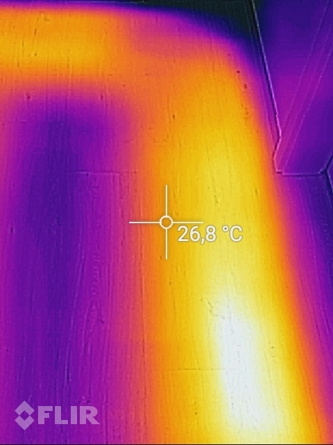

    Das Wellrohr ist hier keine Dämmung nach EnEV sondern lediglich eine "Bremse" gegen die unkontrollierte Wärmeabgabe noch oben. Ich habe es bei mir leider versäumt und stattdessen nur die Wärmeleitbleche weggelassen. Trotzdem hat der Flur 24° während in den Wohnräumen 23°C herrschen. Die Leitung zum Bad reicht völlig aus für diese Überheizung.
    Mir geht es überhaupt nicht um Energieverschwendung sondern darum, ein Temperaturgefälle zwischen Flur und Wohnräumen zu erreichen. Wer das nicht mag kann ruhig den Flur voll thermisch wirksame Rohre packen.
    Ich weiß jetzt gar nicht, wie ich Dir das danken soll.
    Für eine Über- oder Unterheizung ist neben den Lüftungsverlusten nicht die Wohnfläche sondern die Transmission durch die Hüllflächen verantwortlich. Dieser typische Flur, sei er noch so groß, hat außer Boden und Decke nur den kleinen Haustürbereich als wärmeabgebende Fläche zur Verfügung. Somit ist eine Überheizung (nicht Überhitzung) durchaus erwartbar.
    Und last but not least; den Schuhen merkt man es im tiefen Winter durchaus an, ob sie im nicht aktiv geheizten Gäste-WC oder im Flur vor dem HKV gestanden haben.
