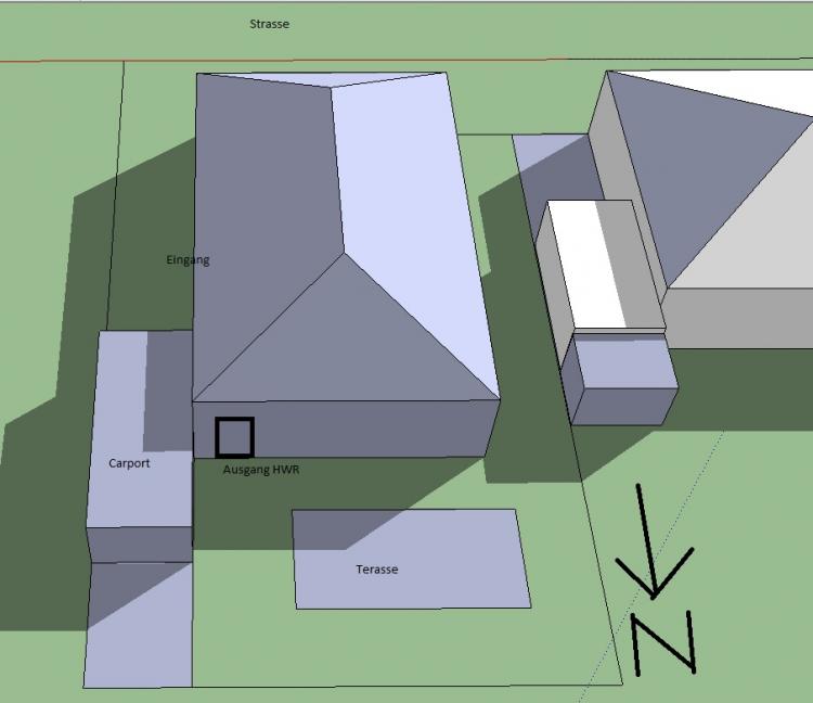

    Unsere Idee ist einfach: Wohnzimmer im Süden und Terasse im Norden. Nur ob das so gut ist? Wir wollen einfach die Terasse nicht an der Strasse (Siehe Überblick)
    Terasse bekommt komplett genug Licht aus dem Westen. Nur die Zuwege zu Terasse sind von Wohnzimmer lang. Man geht durch den HWR, durch Caport zu Terasse oder von Wohnzimmer (langer Weg).

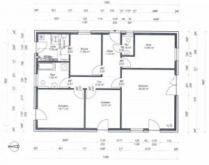

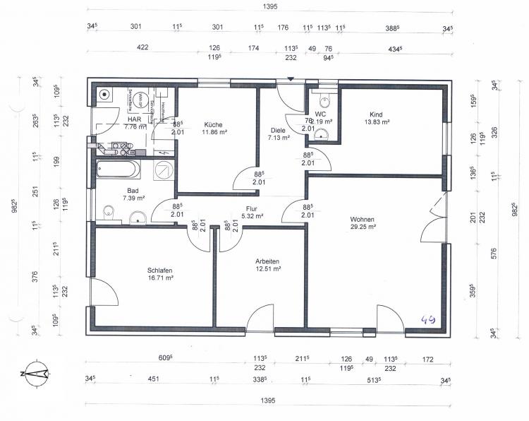

    Grundriss 1:
    Hier ist die Küche eigentlich schon fast zu klein und das Wohnzimmer zu quadratisch. Man bekommt schlecht ein großen Esstisch mit Sofa usw. unter.
    Flur hat kaum Platz für eine Gadrobe.

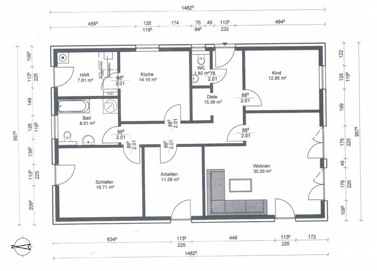

    Grundriss 2:
    Hier finde ich den Ausgang der Küche so unpassend. Die Wege werden dadurch viel länger. Mit dem Einkauf kann man auch von Carport durch den HWR.
    Die Position von Gäste WC und Garobe finde ich gut.
    Wohnzimmer finde auch besser, aber wo soll der Fernseher hin? Die kurze Wand von ca. 2,20m gegen über den Sofa wird knapp. Durch die Ecke entsteht aber in Wohnzimmer irgendwie mehr platz obwohl die qm nicht mehr geworden sind.
    Hier ist noch eine kleine Übersicht über die das Grundstück und Nachbar bebauung.
    Ich hätte einfach gern ein Feedback ob man an den Grundriss überhaupt was retten kann oder komplett verwerfen sollte.

    Wollt ihr wirklich über den HWR auf die Terrasse kommen?
    Könnte man nicht etwas über Eck machen, dass die Terrasse abgeschirmt von der Strasse auf West und Nordseite Platz bekommt? Dann könnte man aus dem WZ in Westen raus und dann evtl. nach hinten gehen? Ich weiss allerdings nicht, wie breit das Grundstück ist.

    zu viele funktionale mängel, z. b. kind gleich am eingang neben dem wohnzimmer. versuchst du immer noch selbst deinen entwurf auf die beine zu stellen? so kommst du nicht weiter! der wievielte versuch ist das mittlerweile von dir?

    Hmh, Schublade auf, Grundriss raus. Das ist keine Planung, das ist ganz einfach grausam. Und verstärkt das Vorurteil daß GUs nicht planen. Wenn ich mir schon die Fenster ansehe, dann weiß ich was los ist. Bei 140 qm gibt es im Netz hunderte funktionierende Grundrisse.
    War hier unten rechts ausschlaggebend?

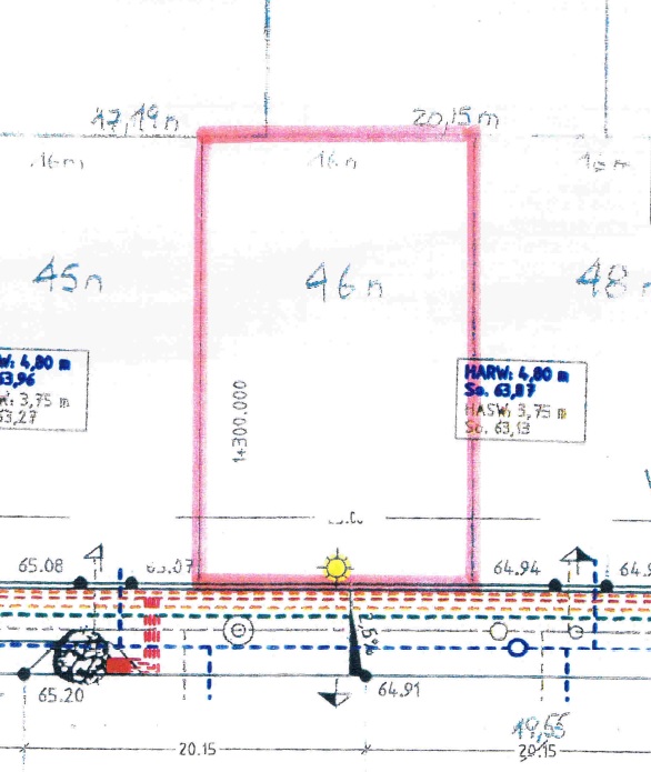

    Das Grundstück (siehe Übersicht) nicht gerade breit 16 m breit und 27m lang.

    Hier der Lageplan.
    Grundstück und unsere Vorstellung passen einfach nicht zusammen. Diese ganze 0815 Grundrisse funktionier einfach nicht. Wenn dann muss man das Haus ganz nach hinten setzen und die Terasse vorne machen.
    Na gut dieser Grundriss kommt wieder in Papierkorb.

    Bei beiden Varianten sind mir die Raumfolgen unschlüssig.
    Im "hinteren", eher privaten Bereich des Hauses liegt die Küche. Das Kinderzimmer hingegen im "öffentlichen2 Bereich: jeder Besucher trampelt erstmal hier vorbei. Ich würd ebei Räume tuaschen. Dann wäre dieKüche zudem dem Wohnbereich zugeordnet, der Weg vom Hauseingang in die Küche wäre kürzer, man hätte einen direkten Zugang zum südseitigen Garten (im Augenblick erkenne ich hier nur eine terrasse im Norden, den Hauseingang erreicht man nur wenn man durch den Carport latscht....). Das Kinderzimmer würde dann im "privateren" Bereich liegen.
    Letztendlich aber funktioniert das alles nicht wirklich, so wie es jetzt "geplant" ist (geplant ganz bewußt in Anführungszeichen!!!).
    Die Planunungsaufgabe erscheint mir eher überschaubar. Daß man daraus so ein Konzept entwickelt verwirrt mich...mag es da eine ganz große Idee geben, die ich einfach noch nicht erkannt habe??????

    Wie schon geschrieben der Grundriss funktioniert und landet im Papierkorb.
    Wohin gehen die Gäste meisten von Terasse hin? In Gäste WC und da können die auch beim Carport vorbei und die Haupteingangstür benutzen. Man kann auch die Terassentür im Wohnzimmer benutzen. Klar ist alles nicht optimale Lösung, dass sieht jeder Blinde.
    Das Fenster im Schlafzimmer ist absolut in Ordnung, irgendwo muss das Fenster hin. Der Grundriss hat weit größere Mängel.
    Wenn man das Bungalow richtig auf dem Grundstück planen will, dann kann man nur das Bungalow ganz nach hinten setzen und die Terasse nach vorne. Dann kann man auch 0815 Grundrisse nehmen, die auch 'funktionieren'
    Also die Idee Wohnzimmer nach Süden und Terasse nach Norden geht einfach nicht auf, dass würde man nur mit zwei geschossigen Haus machen können.
    Terasse nach Westen funktioniert wegen dern Nachbar bebauung nicht so richtig (siehe Übersicht). Das das Grundstück mit 16m relativ schmal ist, dürfe dann das Haus auch max. 8,5m breit sein.
    Mir bleiben eigentlich nur 3 Möglichkeiten. Bungalow nach hintzen, Wohnzimmer nach NordWest oder zwei geschossig.
    Nachbar (Siehe Übersicht) hat Wohnzimmer im NordWest und da auch gleich die Terasse und ich finde einfach im Winter zu dunkel.
