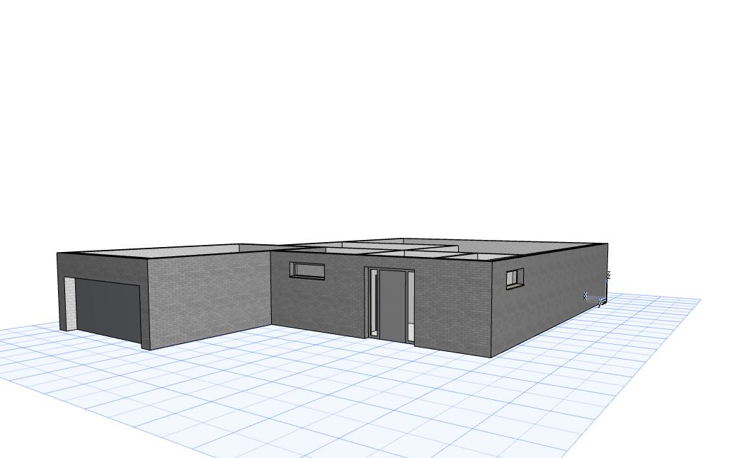

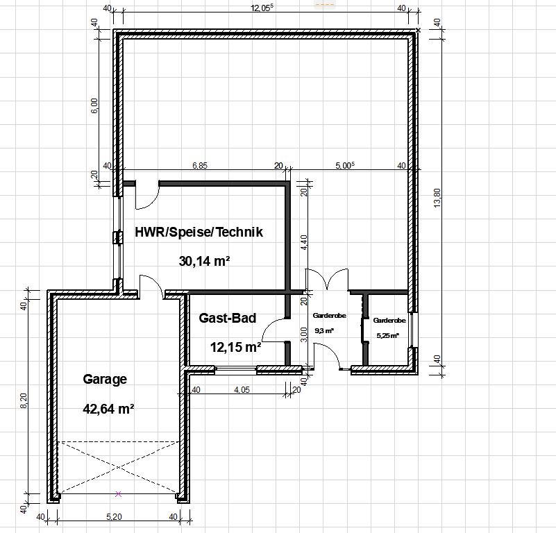

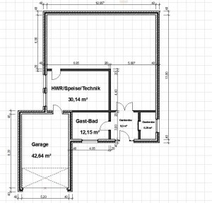

    Hab mal bisschen was gemacht...
    Bitte nicht Schimpfen über Bemaßung etc. ist keine Fertigungszeichnung nach Norm ;)

    Überlasse es bitte den Profis!
    Du willst von Garage über HWR und dann durch Wohnen an der Rolf Benz Wohnlandschaft vorbei zurück über Essen zur Garderobe?:biggthumpup:

    Der linke Raum Gerderobe mit 9,3m2 ist ein Kopierfehler...das soll der Eingangsbereich sein.

    Das ist schon klar. Tut aber bei der "Wanderung" nichts zur Sache.

    Da fehlt noch ne Tür zwischen HWR und Treppenhaus.....oder sind 3 Türen für ein Raum zu viel?

    Du bist der Bauherr und kannst so viele Türen setzen wie du willst, oder meinst, brauchen zu müssen. Ob diese dann wirklich erforderlich / sinnvoll sind, steht auf einem anderen Blatt. Evtl. auf Archis Blättern.
    Liste mit Wünschen / Räumen / ca. m² / ...Besonderheiten...erstellen, wäre aber sinnvoller und führt schneller zum Ziel.

    An dem Punkt waren wir auch. Ich hatte geplant, dass man vom Flur in die Speisekammer geht und dort alles auslädt. Ein zweiter Zugang von Küche dient zum entnehmen.
    ABER: Wie ich feststellte, sortiert man beim Einkaufen im Markt nicht schon nach Kühlschrank/Küche und Dinge für die Speisekammer. D.h. ich muss den Einkauf sowieso sortieren beim Auspacken. Ich kann also auch erst in die Küche gehen, dort sortieren und was in die Speiskammer muss, von der Küche aus dort hin bringen. Ergo: Kein zweiter Zugang erforderlich. In den 3 Jahren habe ich die Tür vom Flur nie vermisst....
    Im Ergebnis wird in dem 30m² Hauswirtschaftsraum die Gardarobe laden....
    Warum sind eigentlich solche schmalen Schießscharten als Fenster z.Z. modern? Irgendwie nicht mein Stiel.
