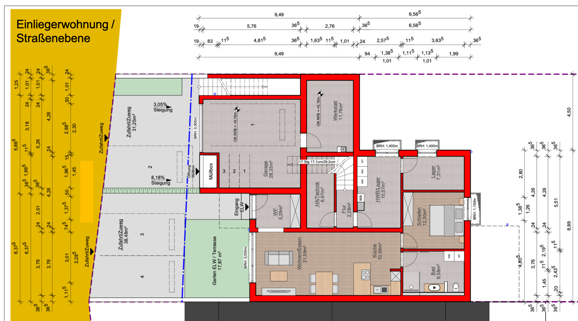

    Nun sind wir an einem Punkt angelangt, wo wir auch 'unseren' Grundriss zur Diskussion stellen möchten.
    Nachdem die Zusammenarbeit mit unserem Architekten eigentlich ganz gut gestartet ist, gab es doch einen erheblichen Abfall in der Performancekurve und wir sind momentan nicht mehr ganz sicher, ob er wirklich sein Bestes gibt, um das Optimum für uns zu erreichen.
    --> Zeit für’s Expertenforum!

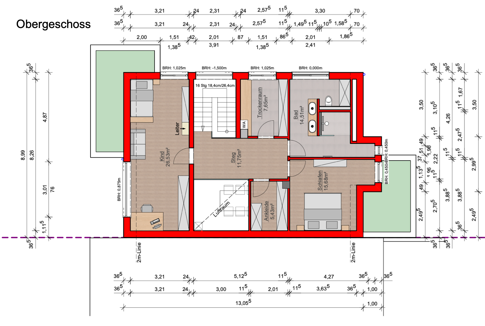

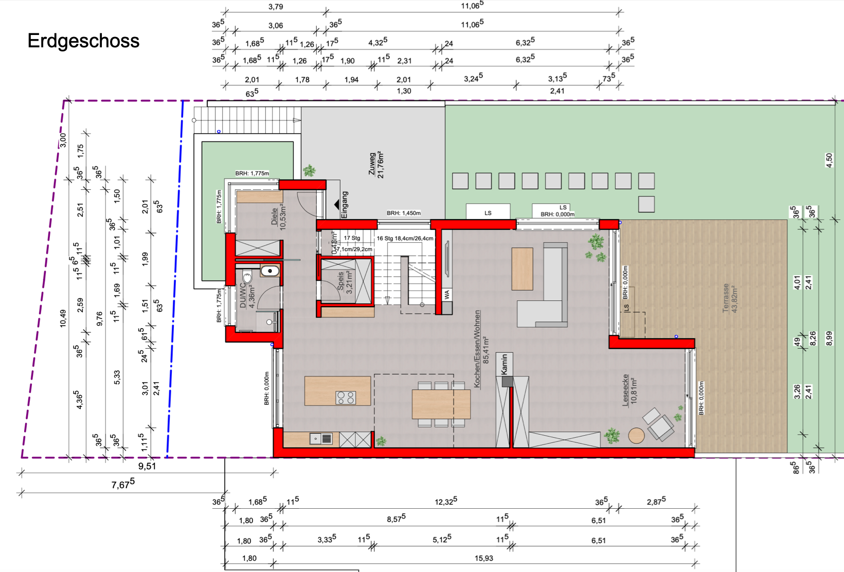

    Im Anhang die Grundrisse von ELW, OG, DG und Außenansichten.

    - haltet Ihr einen Kleiderschrank in der Größe im OG für ausreichend?

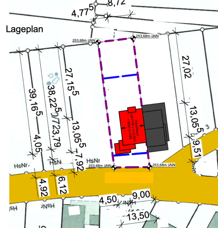

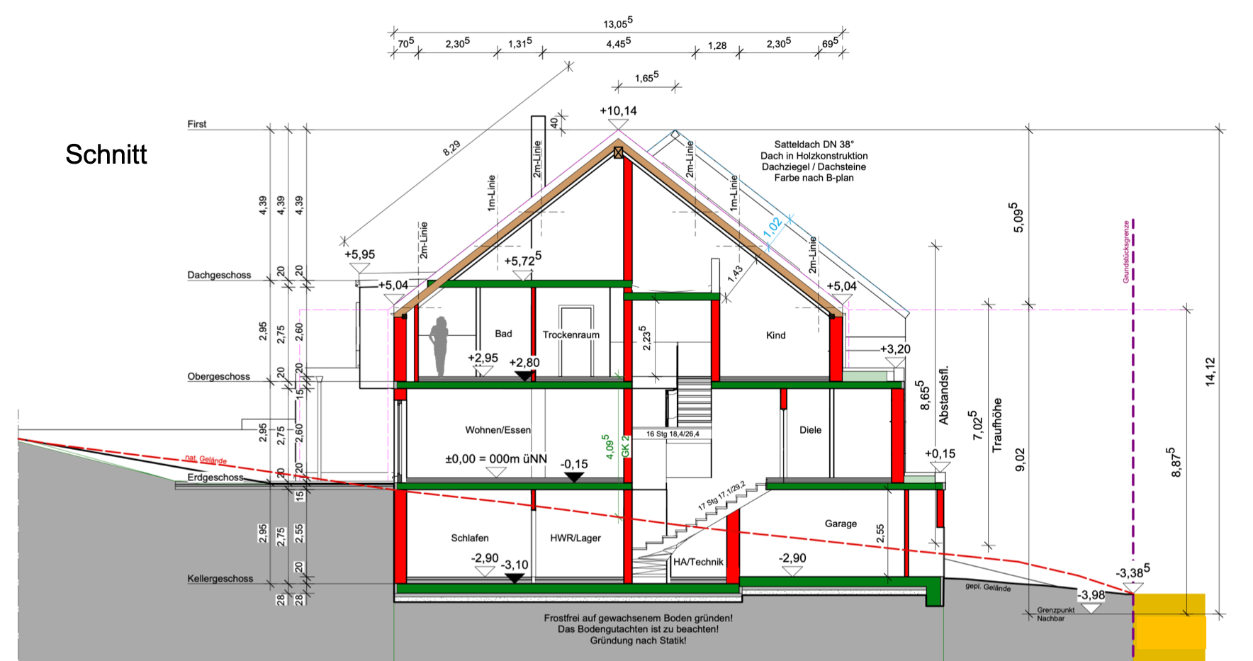

    Hallo Johann,
    Zeichne doch mal bitte den Lageplan mit Ausrichtung und gedachtem Gebäude ein.
    Und entweder einen Querschnitt des Hanges oder eine Beschreibung der Neigung/Steigung im Baufenster.
    Danke.
    Wenn Du es noch hast, dann auch Euer Raumprogramm, was Ihr dem Archi gegeben habt.
    Auf IPad kann ich zwar die Fotos nicht ohne Reue öffnen, aber bis ich am Bildschirm sitze, hast Du sicherlich die Angaben auch eingestellt.

    danke für die schnelle Antwort! Hier noch der Lageplan (unser Haus in rot) und Querschnitt.
    Der künftige Nachbar ist im Schnitt auch in rosa eingezeichnet - ist im Lageplan aber noch nicht berücksichtigt...

    Al und ich glauben das nicht, Johann - und zwar schon exklusive Grundstück nicht.
    In der Erker-Diagonalkaskade sehe ich keinen Mehrwert, und ...
    ... never ever käme ich auf solch´ eine Idee, aber das ist hier ja relativ noch die Ansichtssache unter den Kritikpunkten.
    Mit Schädeldecke und Halswirbelsäule sehe ich die gesamte Familie ein Problem bekommen. Der Architekt ist offenbar ein großer Verehrer von M.C. Escher (an die Zlatkos und Schantalles unter den Mitlesern: nein, das ist kein Rapper).

  7. #7 driver55, 26.04.2020
    driver55
    driver55
    22.02.2008
    6.898
    1.809
    Pforzheim
    Bevor hier weiter geplant / optimiert wird, würde ich das Budget festlegen. Das ist normalerweise die erste „Amtshandlung“ beim Projekt Eigenheim. (Ausser, Geld spielt keine Rolle.)
    Wer hat den „Längsten“?
    Für wen oder was. Hört sich nach „Archi bitte mach mal“ an. (Und so sieht’s auch aus.) Gab es keine (konkreten) Vorgaben von euch? Außer offen und Gasheizung?
    S.o.
    Ich sehe mehrere Schränke. Über den oder die Schränke muss aktuell aber auch nicht diskutiert werden.
    Ich sehe z.B. ca. 200 qm, seltsam aufgeteilte 95 qm Kochen/EssenWohnen, Luftraum und eine Ankleide die nicht funktioniert...und noch viele weitere „Baustellen“.
    Weitere ca. 120 qm (ELW, Garage etc.)...
    ...puh...und dann „schlanke“ 545 k€
