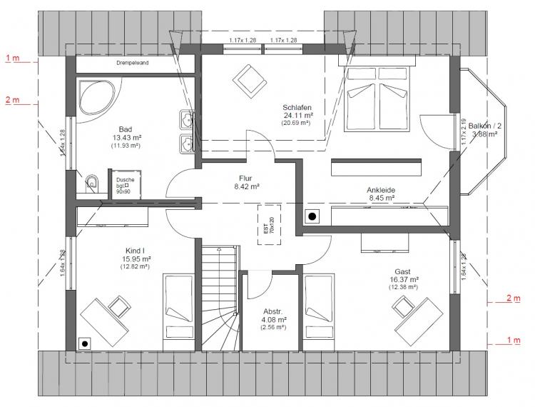

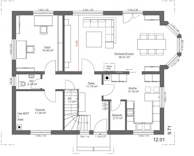

    Momentan befinden wir uns in der Planungsphase zu einem alleinstehenden Einfamlienhaus auf einem ca. 1.000m² Grundstück in Brandenburg. Da wir laut B-Plan 2 Vollgeschosse bauen müssen, wobei das 2. Vollgeschoss als Dachgeschoss ausgelegt sein muss, steht der Wunsch nach einem Massivhaus in Landhausstil an.
    Unser Wunsch ist ein Arbeitszimmer im EG welches im Alter eventuell auch als Schlafzimmer genutzt werden kann. Im OG soll ein großes Familienbad entstehen. Das Schlafzimmer bekommt eine große Gaube und eine Ankleide. Die Kinderzimmer werden noch je 1 Dachfenster bekommen welche derzeit noch nicht eingezeichnet sind.
    Ich denke unsere Wünsche sind auch entsprechend im Plan umgesetzt. Oft ist es jedoch so das man eine Kleinigkeit vergisst worüber man sich im nachhinein dann ärgert. Sicher ein Grundriss ist eine sehr persönlich Sache und einem selbst muss es gefallen. Punkt. Ich bin jedoch für Ideen bzw. Anregungen offen :bounce:

    - Optionales Schlafzimmer im EG finde ich gut, allerdings nutzt das ohne Dusche o.ä im EG recht wenig, zumindest wenn ebenerdige Nutzung im Alter möglich sein soll.
    - Treppe funktioniert so nicht da zuwenig Kopffreiheit im Antritt, es sei denn ihr habt eine Deckenhöhe von 3,50m. Da wird wohl der Abstellraum im OG dran glauben müssen. Macht den Eingangsbereich gleich viel luftiger.
    - Das Elternschlafzimmer ist sehr großzügig für meinen Geschmack, aber wenn ihr das so wollt, prima
    - Ankleide: Ich würde überlegen diese vom Schlafzimmer abzutrennen (evtl. Schiebetür) und eine Tür vom Flur zusätzlich einzubauen. Hat den Charme dass wenn einer früher aufsteht der/die andere nicht in seinem/ihrem Schönheitsschalf gestört wird.
    - Es gibt keinen Nebeneingang. Den würde ich immer einplanen, sinnigerweise in der Nähe von Carport / Garage. Dann bleibt der Haupteingang immer "vorzeigbar". Auch als "Schmutzschleuse" für Kinder oder wenn man aus dem Garten kommt sehr praktisch. Hier bietet sich der Technikraum (auch HWR?) an.
    - Die Küche mit dem Mini-Essplatz ist jetzt nocht so meins und auch irgendwie verschachtelt. Sieht so aus als musste hier mit Gewalt eine Speisekammer rein. Den Bereich würde ich nochmal (evtl. mit einem Küchenbauer) überplanen
    - Diesen 45° - Erker mag ich jetzt so gar nicht. Wird etwas spöttisch auch gerne "Fresswarze" genannt. Wer`s mag OK, aber da gibt es schönere Lösungen, z.B. ein großzügiges Fensterelement mit Glasdach, ähnlich einem Mini-Wintergarten nur halt nicht als separaten Raum. Also quasi ein Glaserker, wenns denn unbedingt ein Erker sein muss

    Das Geschmäker verschieden sind ist völlig klar. Bin trotzdem über jede Kritik/Anregung dankbar. Fresswarze kannte ich auch noch nicht. Musste etwas schmunzeln :-)
    Die "Fresswarze" ist ein expliziter Wunsch meiner Frau den ich inzwischen auch so akpzeptiert habe. Dafür bekomme ich mein Wohnzimmerkino mit breitem Panoramafenster. Dadurch ist man nicht gezwungen nur auf die Leinwand starren. Wir wollten schon einmal ein altes Haus mit solch einem Fenster kaufen und der Blick ging ganz automatisch immer nach draussen. Die Küche bzw. der Küchplaner steht mit ganz oben auf der ToDo-Liste. Bevor jedoch der Grundriss nicht final steht ergibt es jedoch nicht wirklich Sinn diesen aufzusuchen, oder!?
    Da wir keinen Keller haben brauchen wir allen Stauraum den wir bekommen können. Den HWR/Technik -Raum können wir nicht vergrößern. Daher der Versuch mit der Speisekammer.
    Der Punkt mit der Treppe ist mir bisher gar nicht aufgefallen. Vielen Dank. Könnte man den Abstellraum wegnehmen und diesen durch eine zweite Treppe ins ausgebaute Dachgeschoss ersetzen? Dann hätten man mehr als genug Stauraum. Ein Ausbau bzw. Dämmung des Daches hatten wir uns bereits optional mit anbieten lassen. Dummerweise nur die zusätzliche Treppe nicht.
    Da wir einen Dachwinkel von 45° geplant haben sieht ein normales Dach für unseren Geschmack etwas zu spitz aus.

    Da könnte man sicherlich irgendwie eine Treppe in den Spitzboden reinbekommen. Wird dann vielleicht etwas steiler, aber das macht ja nichts.
    Eine feste Treppe zum Spitzboden kann ich sehr empfehlen. Bei uns wird auf dem Spitzboden z.B. die Wäsche aufgehängt (im Winter), und da muss man (Frau :-) ) dann ja fast täglich hin.
    Thema Speisekammer:
    Überleg bitte ob du das wirklich brauchst. Heutzutage hortet ja keiner mehr Unmengen an Lebensmitteln, es sei denn du bist Hobbygärtner und hast Unmegen an Eingemachtem usw. Du hast ja schon einige Schränke in der Küche eingeplant. Das sollte auch für Vorräte reichen. Wir sind ein 5-Personenhaushalt und uns genügt ein Vorratsschrank in der Küche, dazu der Gefrierschrank und ein paar Getränkekisten im HWR. Denk dir mal die Speisekammer weg und zeichne eine nette Küche mit 1 oder 2 Schränken mehr ein. Ich denke dass das der Praxis schon näher kommt. Dann hat man auch die Lebensmittel griffbereit und muß nicht immer in einen separaten Raum.
    Ich denke dass der Technikraum ausreicht um hier auch noch ein paar Sachen zu lagern. Wenn ihr hier keine ausufernde Technik einbauen wollt, dann bleibt bei etwas Planung noch genug Luft für ein paar Einbauschränke für die üblichen Putzmittel, Vorräte, usw.
    Lass von deinem Architekten hier mal die realen Sachen einzeichnen, wie Anschlüsse, Heizung, etc. Dann soll er den Rest mal logisch auffüllen mit Einbauschränken, evtl. ne kleine Anrichte oder ähnliches. Du wirst dich wundern.
    Mein HWR ist genauso groß, und ist vollkommen ausreichend

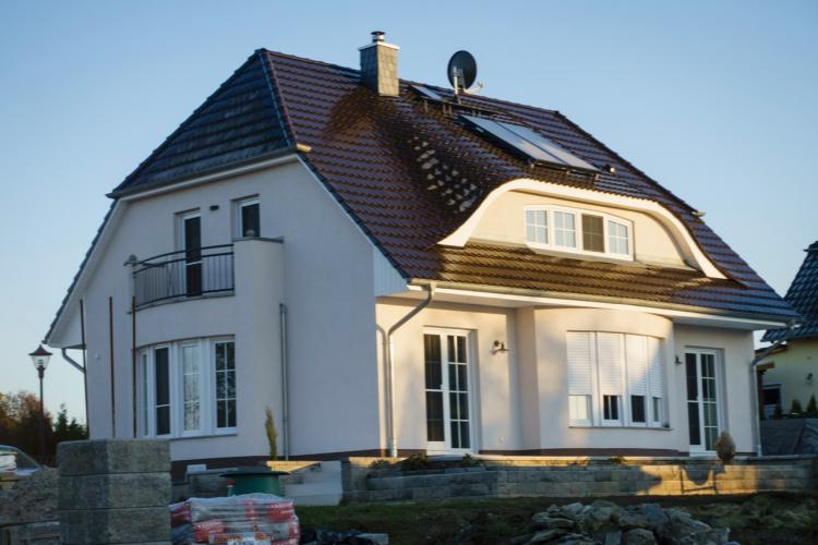

    Krüppelwalm, hmmmm ist so eine Sache. Also mein Ding ist es auch nicht genauso wie die Fr......e. Sorry für die Ausdrucksweise, aber so ist nun mal der Ton am Bau. Ist nicht böse gemeint.
    Treppe mit Viertelschwung am Antritt neben der Haustür ist auch so ein Klassiker, passt aber zum Krüppelwalm und der F... sorry dem Erker.

    Das EG mit Bereich Wohnen/Essen, Küche, Eingang, Speisekammer gefällt mir sehr gut. Sieht fast so aus wie bei uns.:28:
    Selbst die m²-Zahlen und Möblierung sind nahezu identisch. Sogar der Ofen an selber Stelle.
    Speisekammer und Kochbereich würde ich allerdings etwas anders anordnen, denn der Eingang ist sehr schmal und man fällt gleich auf die Treppe.
    Linke Speisekammerwand um die Hälfte der Speisekammerbreite einrücken, Küchentür auf die selbe Linie setzen, die U-Küche auf der Herdseite nur zur Hälfte ausführen und im Anschluss die Speisekammer mit Tür (45°) nach aussen aufgehend.
    Haustüre um den Bereich nach rechts rücken und links davon ein festverglastes Seitenteil. Diele ist sonst etwas dunkel. (Und zu Gast/HWR ohnehin etwas schmal, 1,2 m?)
    Ok, die Fresswarze gibt's bei uns nicht. Da ist die Wand vom Nachbar (DHH).
    Würde es in der Form aber ohnehin nicht geben. Wenn, dann ordentlicher Vorsprung (Rechteck mit Fenstern über Eck). Dann hast du wirklich mehr m² und oben einen Balkon, den man dann auch als Balkon bezeichnen darf und nicht nur ein "Bettenausschüttelplatz".

    Nach etwas Überlegung tendieren wir derzeit dazu die Speisekammer wieder zu entfernen. Hätte den Vorteil das wir die Diele größer gestalten könnten und die Küche ebenfalls etwas größer wird. Dort können wir dann Vorratsschränke für Konserven etc. hinstellen.
    Da meine Frau einen großen Side-by-Side Kühlschrank möchte, hätten wir genug Platz für das Bier. Der Rest würde im HWR/Technik-Raum zwischengelagert ;-)
    Platz sollte eigentlich genügend sein, da dort nur abgesehen von Heizung etc. nur ein 19 Zoll Netzwerkschrank hingestellt werden soll. Der Rest kann mit Regalen "zugestellt" werden. Die Anordnung der Küche ist noch absolut offen da der Besuch im Küchenstudio noch aussteht.
    Das Gästezimmer im EG ist eigentlich unser Arbeitszimmer. Die Kennzeichnung ist nur falsch. Das mit dem etwas schmalen Durchgang werde ich beim Architekten wohl nochmal ansprechen.
    Tja von Netzwerk- bzw Steckdosen kann man nie genug haben. Angedacht sind bis jetzt ca. 60 Steckdosen und mind. 2 Netzwerkdosen pro Raum. Wahrscheinlich ist es eh so das man grundsätzlich in der Ecke wo man eine benötigt, keine vorhanden ist.
    Werde den Grundriss jetzt erstmal überarbeiten lassen...

    @netn00b: Am OG sollte man noch kräftig optimieren können!

    im OG die Räume Bad und Kinderzimmer I tauschen - dann kann man vom Bad aus die Leitungen gleich senkrecht runter in den Technikraum ziehen. Macht vieles einfacher und das Arbeitszimmer im EG bleibt frei von evtl. Geräuschbelastung. Ebenfalls kommt man aus dem Technikraum dann leichter an die Leitungen heran, die man sonst im Arbeitszimmer "verstecken" müsste.

    Laß´ Dir den Speisezimmer-Erker nicht ausreden. Das ist mehrmals täglich ein wesentlicher Anknüpfungspunkt für Dich, zu sagen "das ist das Meingeschmackhaus".
    Das Krüppelwalmdach gehört zum Speisezimmer-Erker (allein schon, weil sich dann der Erker im Giebel wiederholt) wie die Mettwurst zum Grünkohl, Mr. Stringer zu Miß Marple oder die Hochsteckfrisur zum Cocktailkleid.
    Einen Grund dagegen gibt es aber leider auch: laß´ Dir mal vom Zimmermann die Preistreppe Sattel - Walm - Krüppelwalm erklären.
