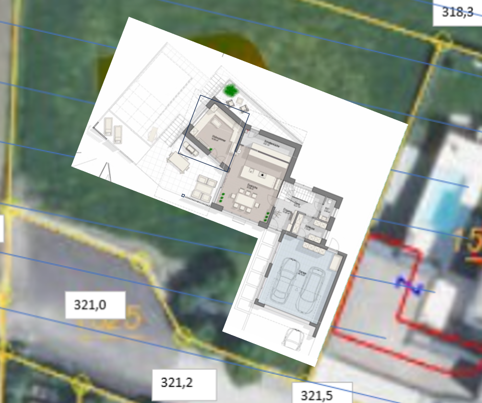

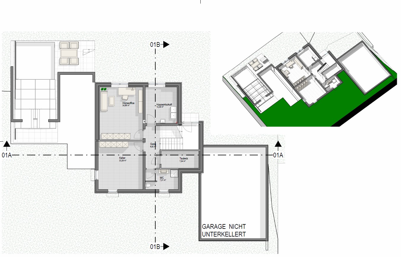

    Vorab DANKE für das so umfangreiche Feedback. Da sind auf jeden Fall einige Punkte dabei über die wir intensiv nachdenken sollten.

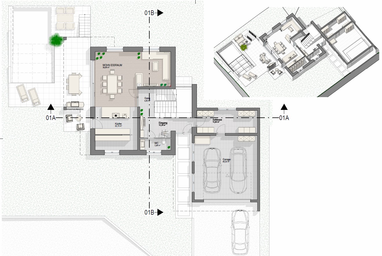

    Ja aktuell müssten die Kinder ins Elternbad um die Schmutzwäsche dort einzuwerfen. Man könnte die Wäscheklappe ev. am Gang platzieren. Das müsste sich auch ausgehen.
    Das Feedback haben wir nun schon öfter bekommen und ich bin da voll bei dir. Der Vorraum mit den Treppen ist aktuell nicht gut gelöst.
    Du hast völlig Recht. Der Raum hat seine Berechtigung als Speis bzw. "Back kitchen" aber ist von der Form und womöglich auch von der Anordnung her nicht optimal gelöst. Der Balkon den man von der Küche aus begehen kann hat eher optische Aspekte. Ich bin bei dir, in der Praxis wird man diesen weniger nutzen (ev. für Kräuter oder Getränke kalt stellen im Winter). Uns fehlt oder fehlte hier das Gefühl für die Kosten. Wenn der wirklich so teuer ist, sollten wir nachdenken den wegzulassen.

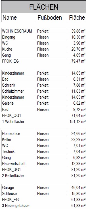

    Auch die Größe von Wohn-u. Essbereich würden wir uns etwas großzügiger wünschen (vor allem im Verhältnis zu anderen Räumen wie HO). Da aber im aktuellen Entwurf defacto alle drei Stockwerke zirka gleich groß sind, haben wir im Keller eher Zuviel Platz und im EG eher zu wenig. Schlafräume in den Keller verlagern oder gar ein Stockwerk weglassen wollten wir aber bewusst nicht.
    Das ist mir noch gar nicht aufgefallen aber auch hier ein guter Punkt deinerseits. Ist etwas eng ;-)
    Was ich bis jetzt so rauslesen konnte, werden uns die Kosten wahrscheinlich sowieso zwingen den Entwurf nochmal komplett zu überdenken.

    Macht Euch bewusst, dass man nicht nur Haus bewohnt, sondern auch das Grundstück. Das Grundstück bzw Garten besteht nicht nur aus einer Terrasse und Pool, die/den man wie im Urlaub betritt oder nutzt, sondern Garten bedeutet, ihn jeden Tag zu nutzen, pflegen, in den Alltag zu integrieren und dort auch mindestens ein Beet für Kräuter oder den Kindern zu haben. Man stellt keine Getränke auf einen Balkon, wie man es in einer Wohnung macht. Wozu ist denn eine Speis da? (zB)
    Mit Kindern ist eh die Frage, wie Ihr sie im Krabbel- und Spielalter im Garten betreuen wollt, während das Essen gekocht wird. Mir fehlt da der Alltagsbezug im Haus. Ist meiner Meinung nach nur auf "muss nett aussehen" geplant. Oder wird es wegen des Hanges keine Spielburg geben?
    Ein Heim ist mehr als Räume vorzuhalten, die es usual gibt und braucht. Der Alltag muss darin funktionieren. Und ja, da mag das ein oder ander Feature auch auf der Strecke bleiben, die man in Hochglanzmagazinen bei Vorzeigehäusern mega findet.
    Das wäre aber ein Ansatz zur Kostenoptimierung: ich habe das Gespür hier derzeit nicht, wie es um den Hang bestellt ist. Aber anscheinend liegt es nahe, dass man auf SplitLevel-Basis den Wohn/Allraum nach unten setzt, inklusive Technik und Lager. Darauf dann die Schlafetage mit HWR. Das ist dann auch mit ein paar Gimmicks in der Aussenfassade bezahlbar.
    Man sollte nicht "könnte" denken, man sollte schon während der Planungsphase Fallstränge einplanen, dass sie nicht auffallen, sondern integriert sind.
    Ich sag kurz: OG ist mit der Badsituation und dem Luftraum, so wie er jetzt ist, Mist. EG mit der Treppe und dem separiertem Wohnbereich im Anbau ist auch nur eine Notlösung. Keller ist in Gänze viel zu viel ungenutzter Raum.

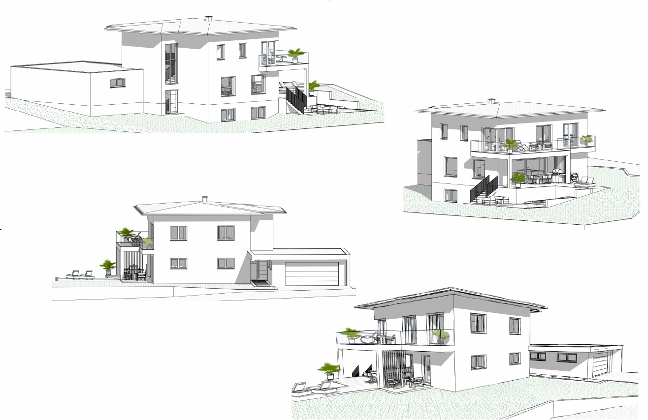

    Fassade /Baukörper kostet viel zu viel und birgt bei den ganzen Übergangen Potential zu Mängeln in Dichtung und Dämmung und die Balkone werden eh nicht genutzt.

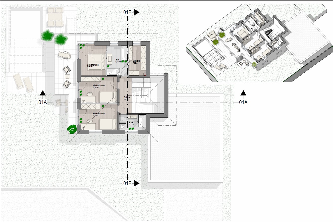

    Hier mal ein Vorschlag um die statischen Herausforderungen zu minimieren.
    Das WZ drehen und im Sueden ein Stuetze. Den Pool und die Treppen gleich mit drehen. Ohne Masse ist das Alles nur raten? Ich hoffe mal ich bin ungefaer richtig.
    Wer hat denn das mal gerechnet mit den 6 m frei auskragenden OG?
    Was befindet sich denn im Norden?

    vielen Dank nochmals für euer zahlreiches und wertvolles Feedback. Auf dieser Basis haben wir gemeinsam mit dem Planer einen komplett neuen Entwurf erarbeitet – mit
    Fokus auf Kostenreduktion (einfacherer Baukörper und reduzierte Quadratmeter), ohne dabei die Funktionalität aus den Augen zu verlieren.
    Gerne teile ich den neuen Entwurf mit euch und bin schon sehr gespannt auf eure Meinungen und Rückmeldungen.

    Finde ich grundsätzlich schon mal gut! Etwas Feintuning noch. Bei der Erschließung Schlafzimmer würde ich unbedingt Bad mit Ankleide tauschen (wobei im Bad irgendwie noch die Toilette fehlt).

    Also bis auf das Durchgangsbad um ins Schlafzimmer zu kommen finde ich das recht ansprechend.
    Fragen hätte ich noch zur Pooltechnik, der Weg in den Technik Keller ist recht lang.

    Die Toilette fehlt schon wieder. Wie kommt man darauf, sie rigoros zu ignorieren, wie auch meine zig Beiträge und Nachfragen zur Toilette im Elternbad?
    In den Bädern läuft man um Ecken, KiBa schlecht mit der Schamwand. Balkon verbindet Kizi und SZ.
    Die Küche könnte ohne Speis so schön sein. Eingangsbereich läuft man gegen die Treppenwand.
    Und im Preislimit ist es immer noch nicht. Oder wie hoch war es?

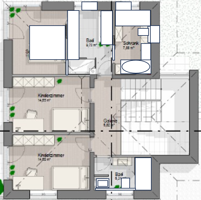

    Du meinst das ernst. Du und Dein Partner wollen wirklich wenn man auf die Toilette mus durch den Gang bis zum Kinderbad? Der Witz des Tages. 900 k Invest und spart am WC?
    Spart Euch die Badewanne aber nicht das WC.

    Da schließ ich mich mal an. Nachts mal kurz auf die Toilette in's Kinderbad zu gehen wär ein No-Go für mich. Evtl. ist das Bad dann auch besetzt von einem spät heimkommenden Teenie, der noch duschen möchte. Dann müsst ihr immer nach unten in's Gäste-WC. Also überlegt euch das wirklich nochmal.

    Ich habe mal das OG etwas aufgeraeumt.

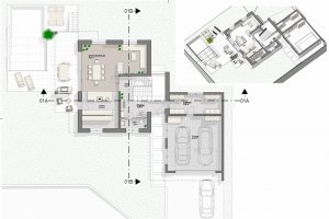

    In der Tat. Der Eingangsbereich ist alles, nur nicht gelungen.
    Gefühlt das halbe Haus sind Eingangsbereich, Treppe und Galerie. Flächenmäßig locker >40m².
    Ich würde mir mehr m² in dem ein oder anderen Zimmer wünschen. Aber jeder hat so seine Präferenzen.

    Ist nicht Dein ernst: Du planst Dir die überflüssige Aussenfassade in Schick und teuer, baust hier und dort einen nicht nötigen Balkon oder Terrasse an, aber an dem grundsätzlichen Menschenbefürfnis, was schon im römischen Reich pompös ausgebaut wurde, daran sparst Du?!
    Und wenn man dann den langen Weg bei einer Notdurft durch das eigentliche Bad eiern muss, um dann an einer Schamwand in einem Winzig-Bad hängen zu bleiben, dann ist das eine fahrlässige Fehlplanung.
    Man stelle sich morgens vier Personen vor :D
    Die Kinder putzen sich im engen Bad die Zähne und Monsieur und Madame wollen auch noch ins Bädchen :respekt

    All in wird das nichts. Du planst Außenanlagen, die kosten mehr als mein halbes Haus. Ein paar Kritikpunkte habe ich ja erwähnt. In meinen Augen ist das das 1x1 der Planung. Ich muss mich verbessern: das Alphabet ist das für den Architekten. Man sieht nicht den Denkprozess eines Architekten, sondern mehr das Durchziehen von Nogos in der Planung, die der Laie unwissentlich macht, weil er sich an Must Haves festhält.
    Da wird der Kaminschlot in die Dusche geplant. Nee, wenn man das sieht, dann muss man korrigieren. Und was macht der Kaminschacht im Keller? Der hat da nichts zu suchen.
    Dann in hinterletzter Ecke der Wäscheschacht. Was soll denn der da? Sowas gehört für alle Familienmitglieder im Vorbeilaufen erreichbar.
    Dann im UG wie im OG diese Wand, gegen die man prallt, wenn man das Bad betreten will. Wenn Euch der Anblick einer Toilette oder Eurem Familienmitglied darauf so anekelt, dann plan‘ doch die Toilette nicht vor die Tür! Das kleine Einmaleins der Planung.
    Die nächste Schwachstelle ist doch das Fenster im SZ: geiles Eckteil, aber Rolläden sind da auch nicht machbar. „Ja, dann braucht man ne Klima“. Wärme in das SZ lassen und dann wieder rausjagen, weil man das nicht will und erträgt. Und dann die Tür am Kopfende. Sowas plant keiner, der das kann.
    Und ein Bad ist auch kein Wellnessbad, wenn man drei Türen verbaut. Da geht das Chi, also die Energie doch gleich woanders hin.
    „alles absichtlich geplant“. Das glaub ich nicht. Das ist doch nicht absichtlich ungemütlich geplant.
    Jetzt muss ich doch tatsächlich mal das EG näher betrachten, wo ich das schreibe… und tatsächlich: da ist doch echt dieser immer wieder bemängelte Schacht/Fallrohr im WZ gelandet. Das ist Town & Country Niveau! Sorry an alle, die sich mit T&C ein beschauliches und bezahlbares Haus bauen konnten <3
    Im Eingangsflur gehört die Sichtachse vom Eingang (linksgedreht) der Küche und nicht einer Wand, wo noch so eine offene Pseudogarderobe als Eyecatcher reingezeichnet ist.
    Die Durchgänge links und rechts der Insel sind zu schmal.

    Wenn man mal von den üppigen Balkonen absieht, ist das Haus einfach nur ein grober Klotz mit langweiligen Fensterelementen wie eine Anstattvilla. Das entkräftet auch die fehlende Ecke im Bereich des Treppenhauses nicht. Das Dach ist ein Pilzhut mit zu großer Krempelung, aber mit auftragendem Kniestock. Da weiß man doch ehrlich gesagt nicht, ob man hingucken oder wegschauen soll.
