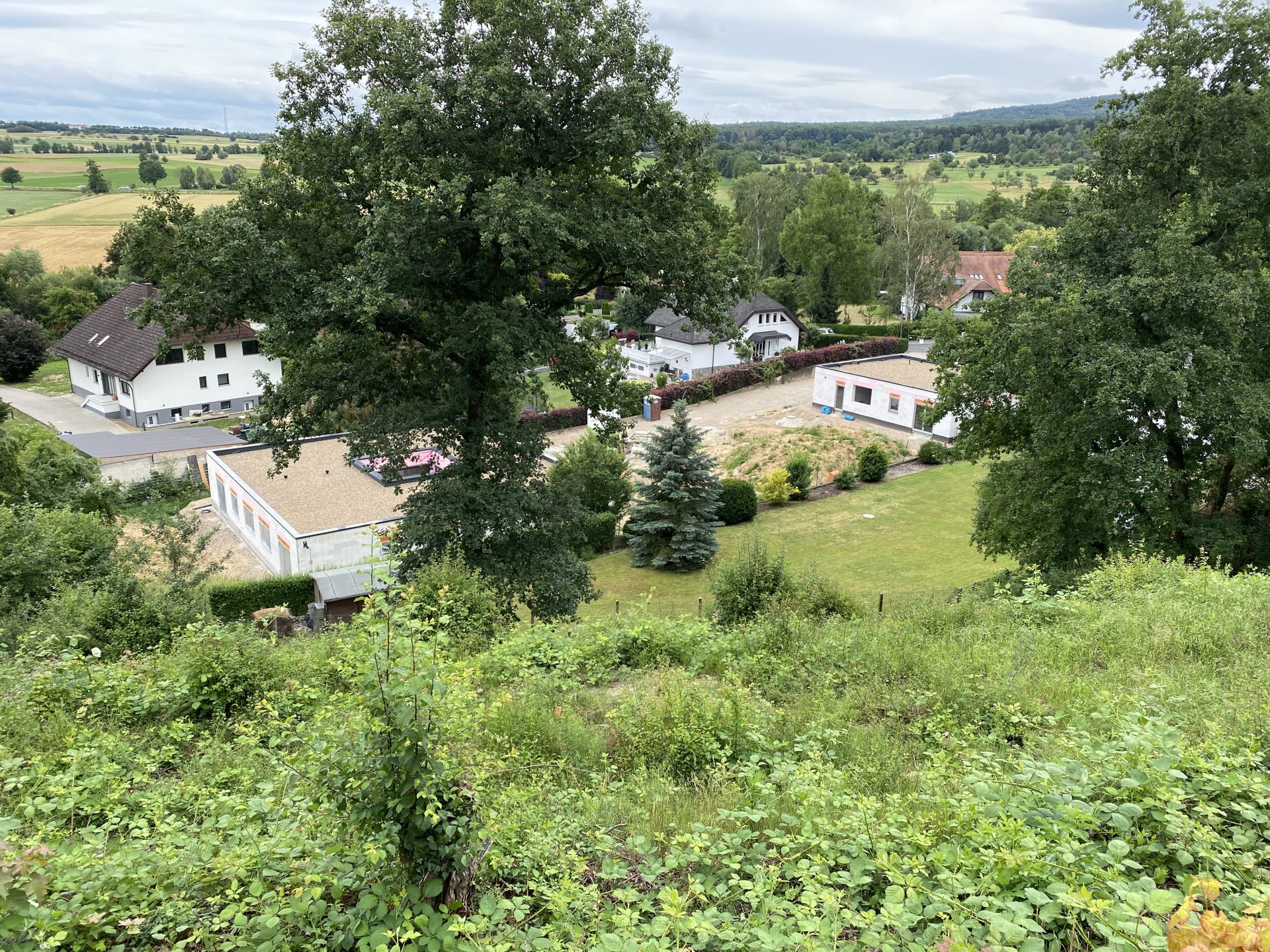

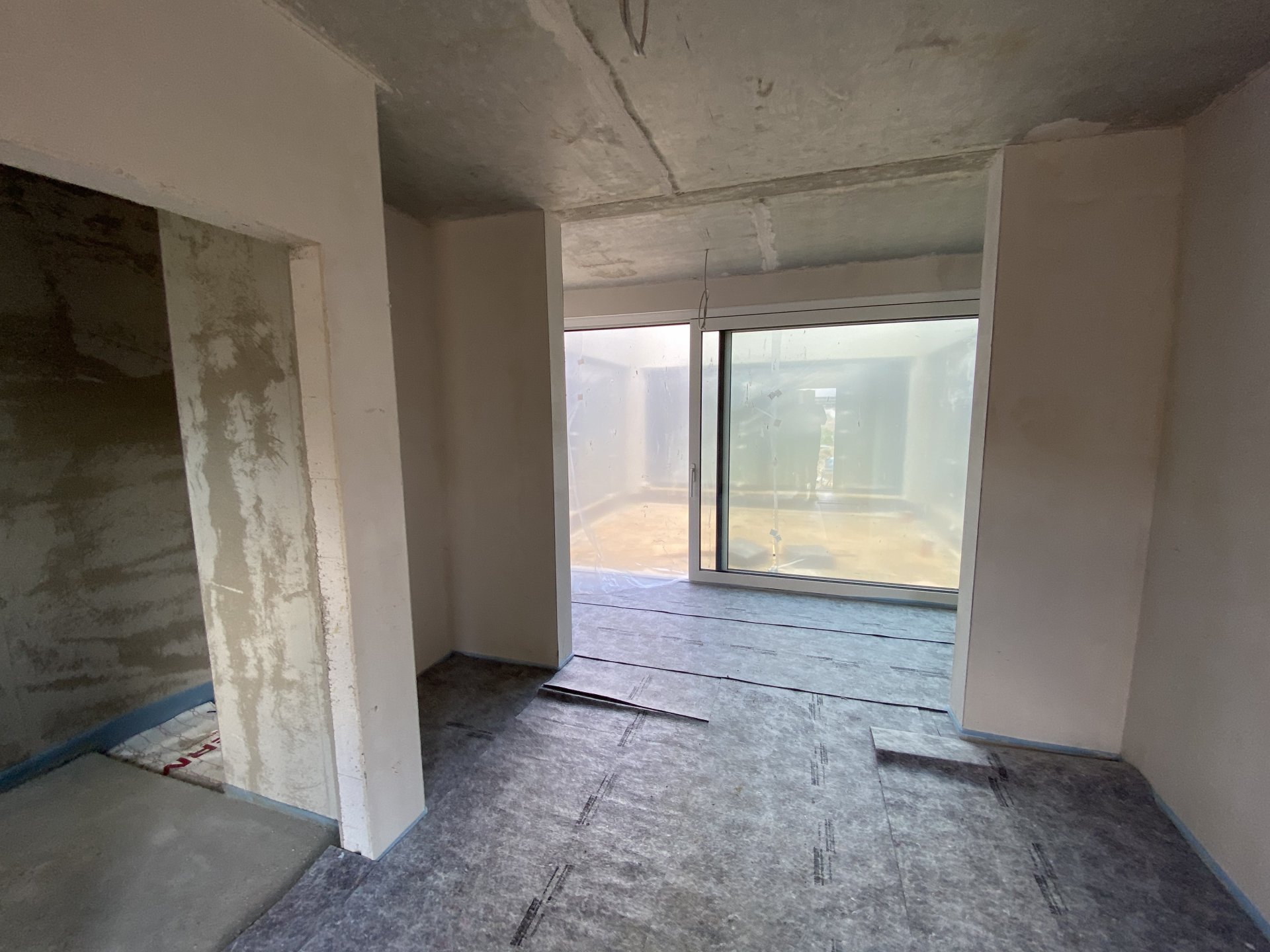

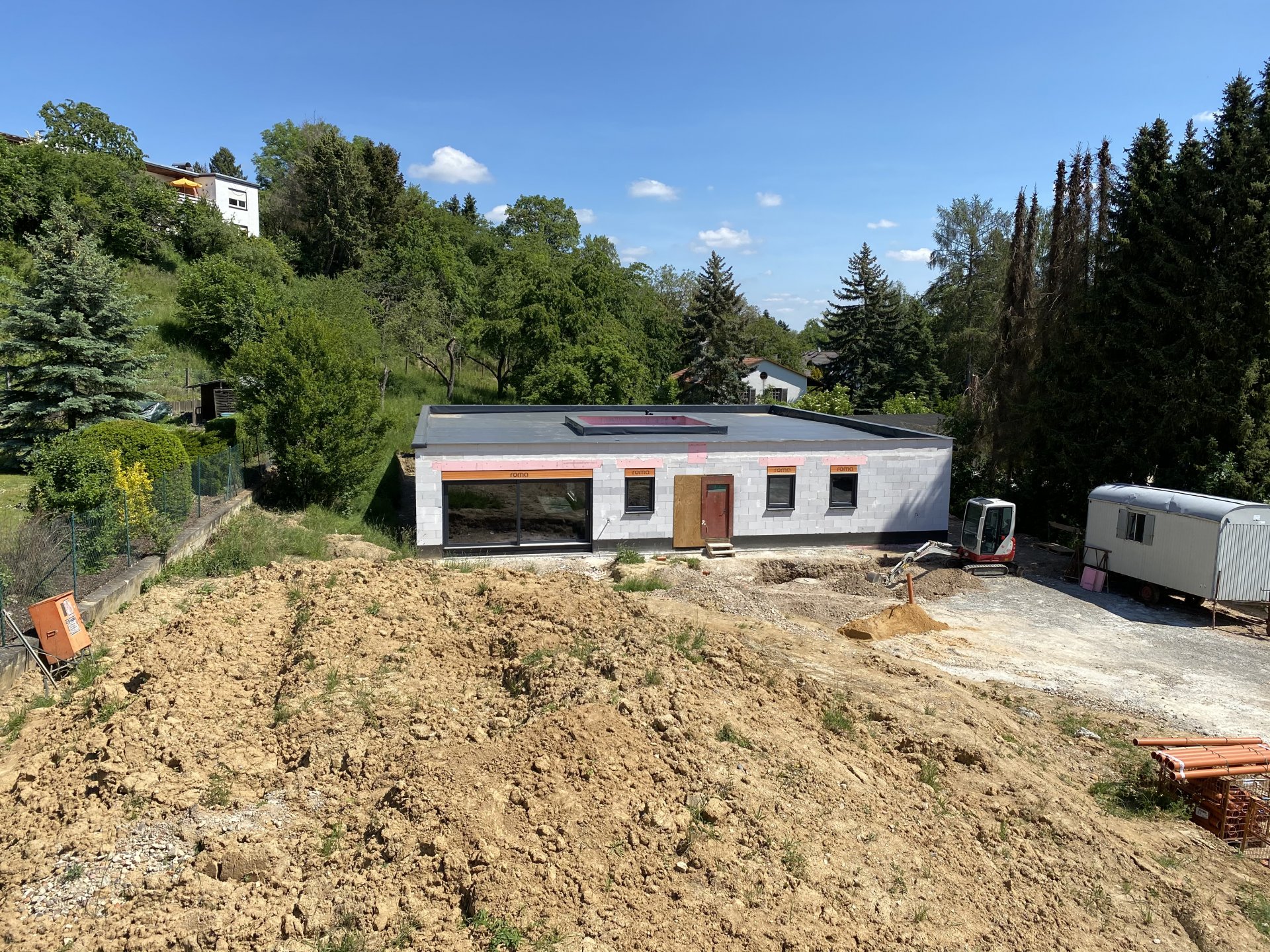

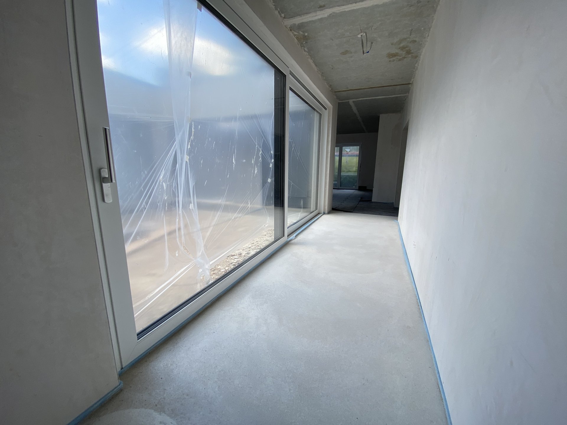

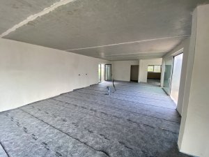

  12. #32 Gast87933, 14.07.2020
    Gast87933
    Gast87933 Gast

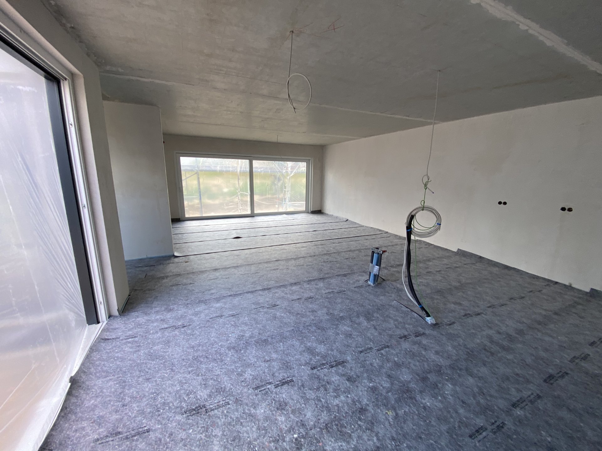

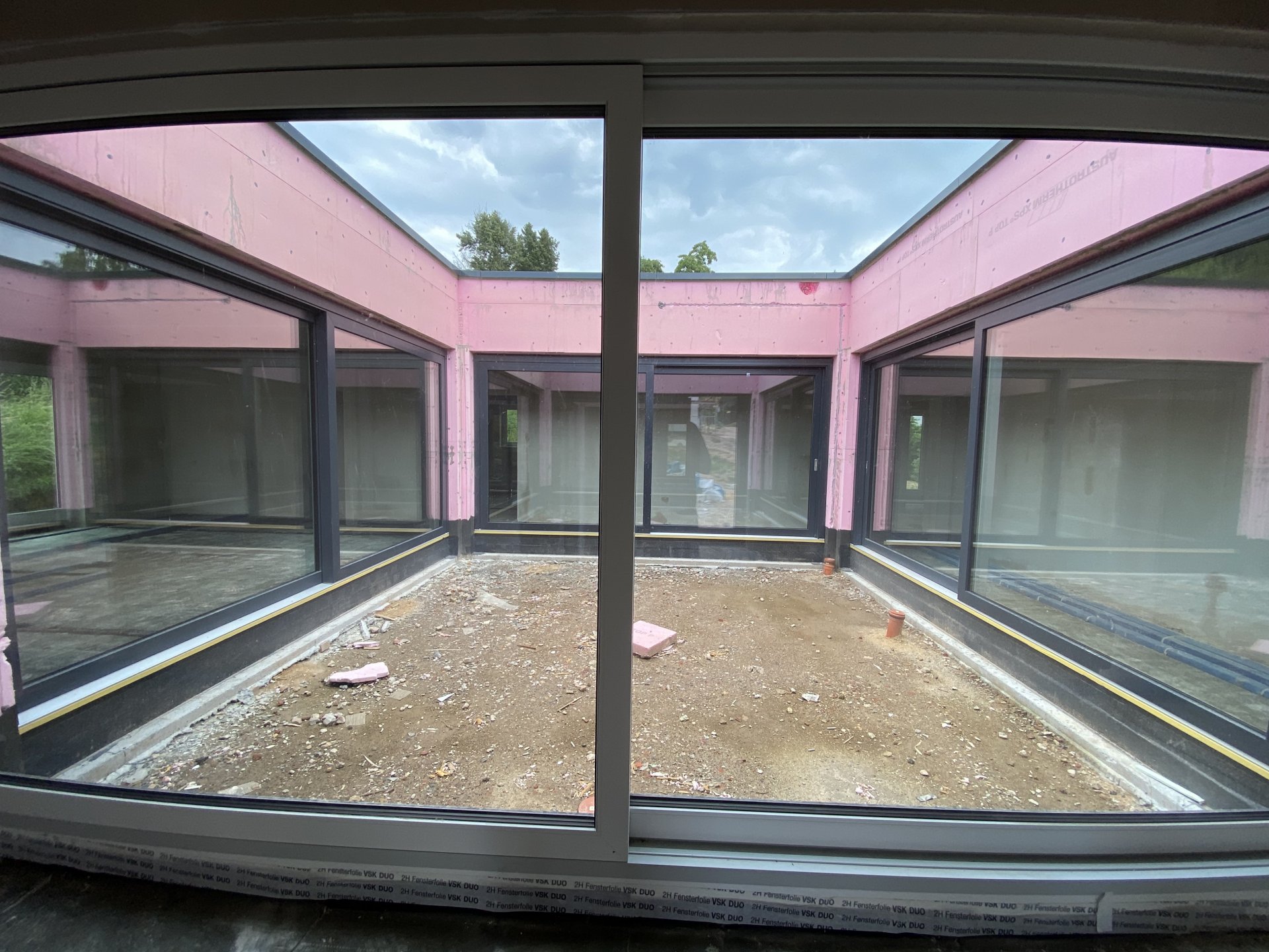

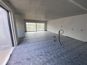

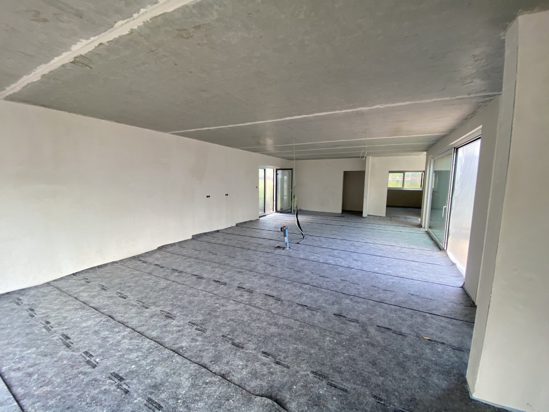

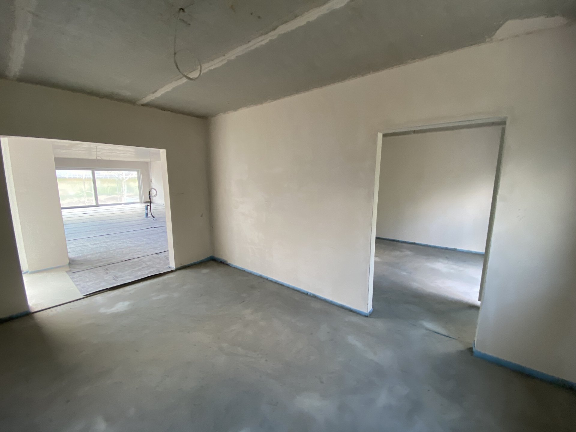

    Ich wollte hier mal ein kleines Update geben: Der Bau läuft auf Hochtouren und beide Häuser haben in der letzten Woche den Estrich bekommen. Die Schwiegereltern haben schlussendlich doch noch den Grundriss komplett umgeworfen und noch ein wenig vergrößert.
    Der Grundriss hat die Gemüter ja gespalten, wir sind aber nach wie vor davon begeistert. Das Atrium und offener Wohn/Koch/Essbereich bilden nach wie vor den Mittelpunkt des Hauses, die einzelnen Räume wurden leicht modifiziert und die Platzierung der Türen wurde auch noch mal überdacht. Anbei ein paar Fotos.

    Finde Atriumbungalows generell toll, schön dass ihr es durchgezogen habt.
    Sofern genügend Platz und Budget vorhanden ist das doch eine tolle Variante

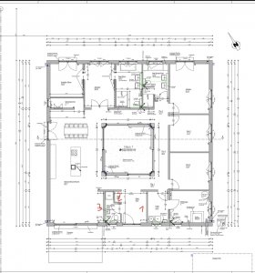

  20. #40 Gast87933, 15.07.2020
    Zuletzt von einem Moderator bearbeitet: 15.07.2020
    Gast87933
    Gast87933 Gast

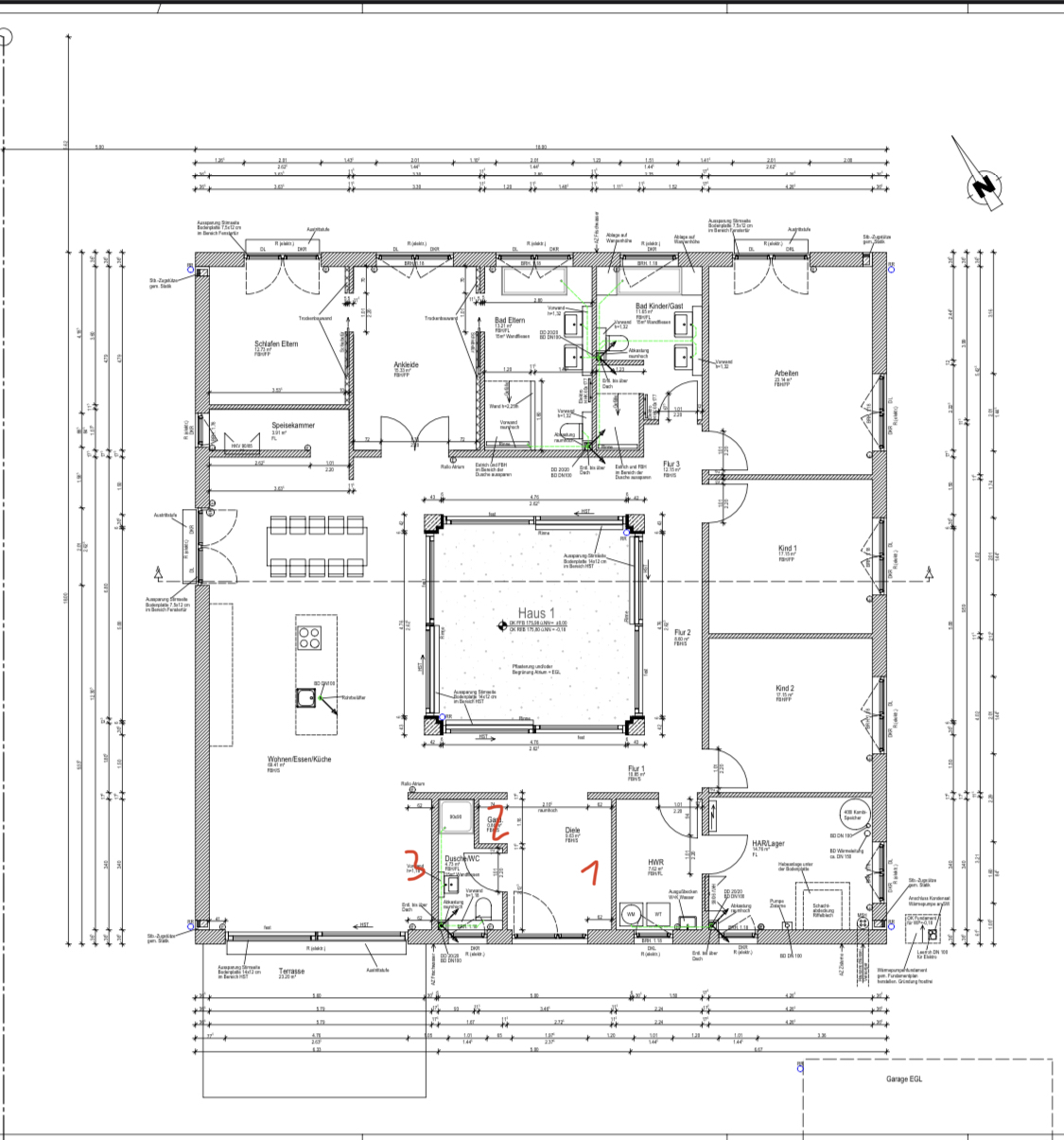

    Ach, mir fällt auf dass der Finale Grundriss ja nicht dabei ist. Macht in einem Grundriss-Thread ja irgendwie Sinn ;)
    Das KiZi neben dem HAR ist nicht optimal aber stand heute planen wir eh nur eins. Falls es doch zwei werden können Arbeitszimmer und KiZi getauscht werden, bis dahin ist es zusätzlicher Lagerraum und endlich mal ein Platz für den bescheuerten Crosstrainer der seit Jahren im Keller altert weil er nie Platz in der Wohnung gefunden hat :D Ein Kind und dann Zwillinge wäre aber der GAU
    Irgendwie durchgerutscht ist dass die Terrassentür im Elternschlafzimmer nicht mittig ist und das Fenster im Kinderbad ein Einzelfenster ist welches auch noch falsch rum angeschlagen ist. Hab ich beides erst gemerkt als es schon drin war :mauer Ein zusätzliches seitliches Fenster im Elternschlafzimmer zur besseren Belüftung wär auch nicht so doof gewesen aber wir haben ja dann eine Klimaanlage.
