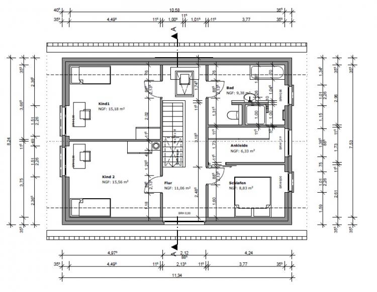

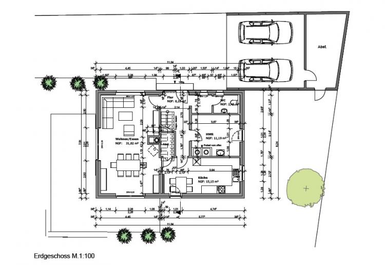

    dies ist mein erster Beitrag und ich hoffe, ich mach alles richtig :e_smiley_brille02: wir planen gerade unser EFH und haben einen Architekten
    mit der Planung beauftragt. Nach einigen Änderungen ist dies der momentane Planungsstand und ich würde mich freuen, wenn sich das jemand
    anschauen würde, um event. Dinge zu bemängeln, die wir übersehen haben.
    Welche Infos werden neben den Zeichnungen noch benötigt?
    Vielen Dank schonmal im voraus...

    Wenn schon eine Ankleide sein muss, warum muss man sie dann so umständlich betreten, wenn man sie mit sauberer Wäsche bestücken möchte?

    In der Küche ist der Ausgang durch Möbel verstellt, also etwas verbaut... und ich sehe da keine Alternative der Möblierung :(

    - Himmelsrichtungen sind wo?
    - Größe und Lage vom Grundstück, Nachbarbebauung?
    - Grundriss sieht nach Standard aus, worin besteht die Anpassung / Würdigung des Grundstückes / der Bewohnerwünsche?
    Zum EG
    - Im Wohnzimmer bringt die Tür zum Eingangsbereich Unruhe
    - Küche wirkt etwas seltsam
    - Insgesamt eher eng

    - Schlafzimmer viel zu klein, mit Ankleide zusammenlegen
    - Bad auch zu klein, zu wenig Platz zw. Waschbecken und Wanne
    - Warum Wama und Tr nicht im OG?
    - Fenster der KiZi unpraktisch

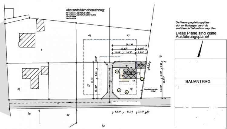

    @Heideblick: Ich lade noch einen Lageplan hoch, dann kann man es vielleicht besser einschätzen. Das Grundstück ist 770 qm groß und eine Nachbarbebauung gibt es noch nicht.

    Die Ankleide war mein besonderer Wunsch und ich bin froh, dass es geklappt hat, auch wenn das Schlafzimmer dadurch sehr klein wird. Ich denke (kann mich aber auch irren ;-) ), dass wir dadurch mehr Stauraum haben als wenn man dort einen großen Kleiderschrank hinstellt.
    Die Wand zum Bett hin soll auch für einen Fernseher genutzt werden. Wenn dort ein großer Schrank stehen sollte, fänd ich das mit dem Fernseher schwierig.
    Im Bad find ich den Platz zwischen Waschbecken und Badewanne auch bedenklich. Gibt es da eine andere Lösung?
    Warum sind die Fenster in den Kizis unpraktisch?

    Entgegen meinem Vorredner Heideblick finde ich das Bad keinesfalls zu klein. Wenn man da die ein oder andere Abmauerung der Dusche verändert, ist da sogar noch mehr Luft drin (man könnte sich den Quadratmeter vor der Dusche sparen, indem man sie um 90° dreht. Und warum sollte das Schlafzimmer größer sein, wenn es eine Ankleide gibt.
    Im Gegensatz zum oben genannten "Standard", sieht man hier einen ziemlich klar strukturierten Grundriss.
    Nur der Bereich zwischen Küche und Essen krampft etwas. Da kommt etwas viel zusammen (drei Türen, eine Schiebetür und ein zusätzlicher Tisch).

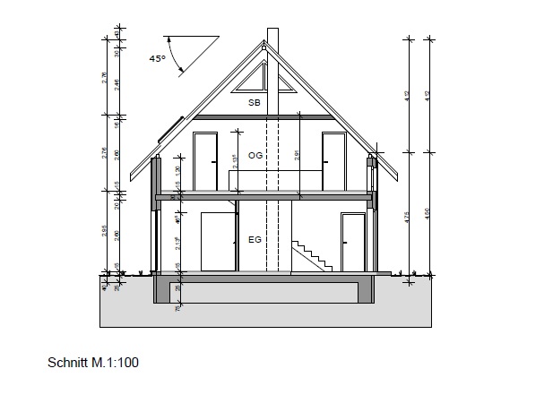

    Jetzt zeig uns noch die Ansichten und den Schnitt und meine Kollegen können weiter kritisieren.

    Standard empfinde ich den Grundriss auch nicht, aber noch mal geschaut:
    mich würde - nach Anregung eines Kommentars auch die Wohnzimmertür beunruhigen. Das Sofa würde für mich kein Ruhepool darstellen.
    Küche empfinde ich als Fehlplanung. Die Proportionen stimmen nicht. Auch wenn es "nicht anders geht", würde ich aufgrund der Küche den Grundriss zusammenwerfen. Zugang zur Terrasse sollte (nach meiner Meinung) schon sein.
    Flur im EG ist zu lang.
    Schlafzimmer habe ich mal geschaut, denn ich kenne aus Musterhäusern welche mit gerade mal 12 qm, die sind zwar klein, aber gemütlich. Aber bei einer Tiefe von 2,60 (habe ich richtig geschaut?), habt Ihr, wenn Ihr ein Bett ohne Rahmen habt, gerade mal 50cm als Durchgang. Das würde mir auf Jahre nicht gefallen.
    Ihr habt sehr viel Flurfläche, die nur Verkehrsfläche ist (ausser die Arbeitsecke).
    Ich denke, es hakt an der geraden Treppe...

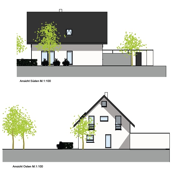

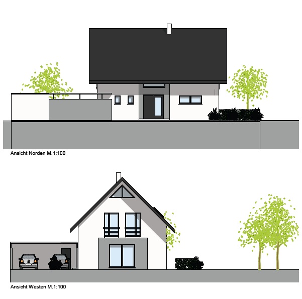

    Hier noch die gewünschten Ansichten ;)

    - in der Ankleide würde ich das große Fenster überdenken, bei einem schmalen Fenster, eventuell Raumhoch, kann der
    Kleiderschrank größer werden.
    - Eventuell Wäscheschacht vom Bad/Flur in HWR ?
    - Im Bad ist noch etwas zu Optimieren, der Zugang zum WC braucht nicht größer sein als zur Dusche, vor dem WC ist eh zuviel Platz, der würde der Dusche gut tun.
    - Die Küche würde ich auch nochmals überdenken, bei gleichbleibendem Grundriss gibt es bestimmt eine andere Lösung die auch den Zugang nach außen erlaubt.
    - Die Tür vom Wohnzimmer ist zwar praktisch, aber ich finde auch sie bringt Unruhe in den Bereich.

    Fassade: Brav. Nicht spektakulär, etwas spannungsarm, aber eben auch nicht verkehrt. Lieber so, als verkrampft etwas "witziges" herauszuholen. Mir würde eine Betonung (von außen ablesbar) des Wohn-Essbereiches gefallen. Glasfront, Zäsur in der Fassade, Materilawechsel, Farbwechsel,...was auch immer. Kein MUSS, aber würde dem Ganzen guttun...finde ich.

    ankleide und schlafraum im og sind deutlich zu klein. schlafraum hat 2,5 m, sollte mindestens 2,85 m und ankleide hat 1,7 m sollte mind. 1,80 m haben. fenster in der ankleide ist größer als im schlafraum - warum? der fensteranordnung auf ´der giebelseite´ kann ich nicht folgen, die mauerpfeiler links und rechts sind gering unterschiedlich, pfeiler links und rechts vom zu großen mittelfenster stören die gewollte ordnung in der fassade.
    die küche ist verkehrt möbliert, weder für links- noch für rechtshänder geeignet. die abfolge kühlschrank - zubereitungsfläche - herd - nachbereitungsfläche - spüle vermisse ich. so wie es jetzt dargestellt ist, werden die wege der hausfrau verlängert!
    mehr licht am kleinen esstisch durch eine bodentiefe fenstertür ist eine falsche annahme. die ausleuchtung regelt sich durch oberkante fenster mal faktor 1,5 für die natürliche ausleuchtungstiefe im raum. der faktor 1,5 kommt unter dem esstisch nicht zur geltung. wenn die möblierung so sein soll, dann ein fenster mit brüstung.

    fassade spannungsarm - die ostansicht ist daneben, da passt nichts über- und nebeneinander. da fehlt die ordnung drin.

    Grundrisse - fast gut. Treppe an die Ostwand schieben, Zugang zum HWR über die Küche oder die Garderobe. Wenn über Garderobe, dann WC so drehen, dass es in den HWR eingreift.
    Dann kann die WZtür nach Süden wandern
    Essplatz aus der Küche rauswerfen, Arbeitsplatz zum Sitzen kann man anders schaffen! Ein Esstisch im Wohnbereich mit einer Tür zur Küche ist viel besser und die 2 m mehr beim Auf- und Abdecken sind es nicht!
    Dann gibts auch kein Türwirrwar mehr

    Ansichten sehen aus, als habe jemand einfach Fenster auf Hausumrisse rieseln lassen wie derzeit der Schnee auf die Bäume rieselt. Die gehen gar nicht!
    @ Thomas - ich fände es viel spannender, die Dreiteilung des Hauses in der Fassade wiederzufinden, so wie in der Nordfassade angedeutet.
