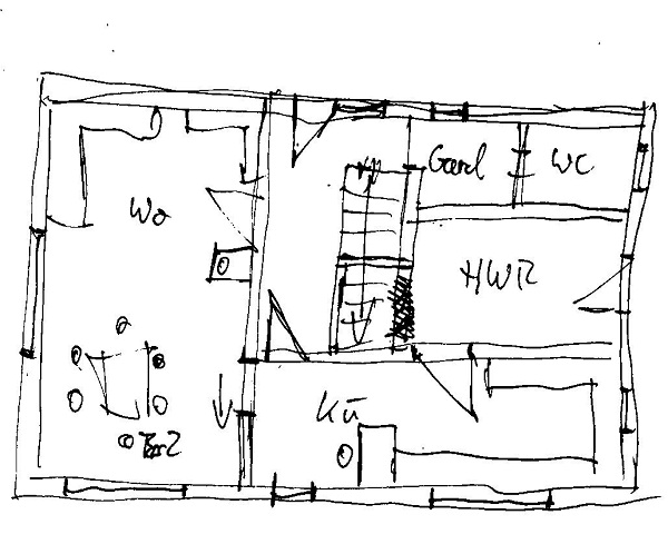

  6. #26 Ralf Dühlmeyer, 21.03.2013
    Ralf Dühlmeyer
    Ralf Dühlmeyer
    14.06.2005
    34.296
    24
    Schnelle Skizze - OG analog ändern
  7. #27 Thomas B, 21.03.2013
    Thomas B
    Thomas B
    17.08.2005
    11.181
    Dipl.Ing.
    Ja, Ralf...dem Flur bzw. der Zugänglichkeit des Wohnbereihs täte das wirklich gut. Das trenennde Element "Treppe" würde nun auch an der ohnehin problemlosen anderen Wand stehen. Find' ich so deutlich besser!
    Den Stauraum unter der Treppe würde ich -sofern die Diele breit genug ist!- aber erhalten..also von der Küche aus zugänglich. Ist letztendlich so eine Art Restraum, durch di eSchräge derTReppenlaufplatte ohnehin nur beschränkt nutzbar, aber von der Küchenseite aus gut für Bier-/ Limo-/ Wasserkästen.

  9. #29 Ralf Dühlmeyer, 21.03.2013
    Ralf Dühlmeyer
    Ralf Dühlmeyer
    14.06.2005
    34.296
    24
    Thomas - wenn Stauraum unter der Treppe, dann Zugang vom Flur und für Besen, Heinzelmann & Co nutzen.
    a) muss man/frau dann dafür nicht immer in die Küche rennen und b) unterbleibt die Türparade (3 Türen nebeneinander) in der Küche.
  10. #30 Thomas B, 21.03.2013
    Thomas B
    Thomas B
    17.08.2005
    11.181
    Dipl.Ing.
    ..ja...aber die Treppe kommt ziemlich schnell "runter". Die Tür hat auch eine gewisse Breite und ruck zuck steht man vor der Treppenwange, wenn man die Tür öffnet.

    @ralf dühlmeyer: danke für die Skizze :biggthumpup: mir gefällt die Idee immer besser. Allerdings find ich nicht sooo gut, dass dann in der Küche wieder 3 Türen sind und dass ein Teil der Küchenmöbel wegfällt, denn ich brauche viel Stauraum. Außerdem wäre der Raum zwischen Flurtür und HWR-Tür ungenutzt, oder? Trotzdem werd ich unsere Pläne so abändern lassen, denn auch im OG gefällt mir die Anordnung der Treppe dann besser.
    Der Essplatz muss aber bleiben, gerade für Kinder find ich das wichtig, dass man ordentlich an einem „normalhohen“ Tisch sitzen kann. Und keinen Tisch in der Küche hatten wir jetzt 10 Jahre in unserer Wohnung und mich nervt es einfach.
    Wie meinst du das mit der Dusche im Bad oben? Die Wände im Raum weglassen?

  20. #40 Ralf Dühlmeyer, 22.03.2013
    Ralf Dühlmeyer
    Ralf Dühlmeyer
    14.06.2005
    34.296
    24
    1) In Meiner Skizze gibts unter "Kü" so ein Rechteck mit einem Kreis davor - soll eine Tischplatte mit einem Hocker davor sein. :o
    Alternative: https://www.google.de/search?q=ausz...dy5GcTJPLaqgIgB&ved=0CGcQsAQ&biw=1024&bih=629
    Ausserdem - meine Meinung - Küche muss mal unordentlich sein können, da will ich dann aber nicht sitzen. Weder als Kind noch als Erwachsener.
    Dusche - ja, nicht einmauern. Fördert nur klaustrophobe Anfälle und den Stromverbrauch.
    Küche mit 3 Türen - ich schrieb ja, alternativ Zugang über Garderobe.
    Viel Stauraum in der Küche:
    a) oft für Dinge, die nur ganz selten gebraucht werden. Dafür besser hohe Regale/Schränke mit Tritt oder Bibliotheksleiter in den HWR
    b) fällt für die Tür ein 90er Unterschrank weg. Also nicht SO viel Stauraum
    c) ist die ganze Küche (sorry) untauglich, weil völlig falsch organisiert. Ich habe nicht ohne Grund ein langes Fenster in die Südwand gepackt.
    DORT ist die Fläche, auf der die Hauptarbeit (Spüle, Herd, Arbeitsfläche) liegen muss, um die Arbeitsabläufe sinnhaft zu machen.
    Alles andere an Arbeitsplatte ist Stell- und Vorbereitungsfläche!
    Die Organisation von Arbeitsabläufen zu hinterfragen und zu optimieren, wird von vielen Küchenmöbelaneinanderreihern (das sind keine Küchenplaner!) leider völlig unterlassen!
