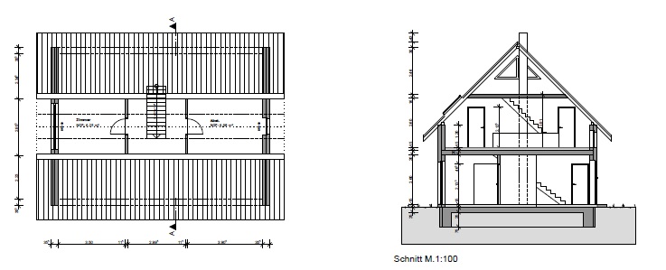

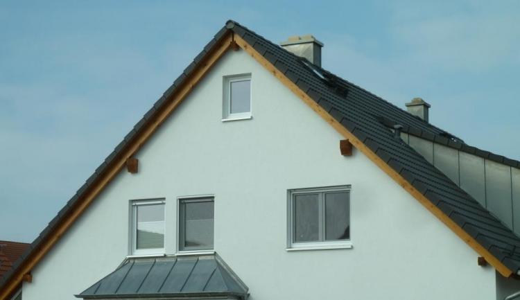

    Das ist der Dachüberstand an der Giebelseite.
    solltetst Du schon wissen, wenn diese das Erscheinungsbild Deines Hauses maßgeblich beeinflussen! Ein großer Ortgangüberstand hält ja nicht von alleine. Er muß statisch unterstützt werden. Zum Beispeil mit einem Dachsparren (Holzbalken, auf dem die dachdeckung aufliegt). Dieser aber kann auch nicht in der Luft hängen. Also wird vor der Giebelseite noch ein Sparrenpaar liegen, welches wiederum auf insgesamt 5 auskragenden Pfetten (Balken parallel zur Firstrichtung, auf denen die Sparren aufliegen) ruht. Eine Pfette am First, zwei ganz unten (Fußpfette) und zwei in der Mitte (Mittelpfette). Würde mir nicht gefallen.
  3. #43 Thomas B, 22.03.2013
    Thomas B
    Thomas B
    17.08.2005
    11.181
    Dipl.Ing.
    bevor ich hier noch weitere Romane verafsse, ein Bild eines Hauses mit auskragenden Pfetten + Flugsparrenpaar.
  4. #44 Gast036816, 22.03.2013
    Lucy - zum thema dachkonstruktion sage ich es mal anders rum:
    wenn dein dach so gebaut wird, wie gezeichnet wurde, fällt es zusammen. an den konstruktiven und entwerferischen qualitäten deines zeichners hapert es an einigen stellen!

    Dipl.Ing.
    Ja, die Entwurfszeichnung muß nicht alles darstellen...logo.
    Aber wesentliche Punkte (schlanker Ortgang ohne durchdringende Bauteile vs. üppiger Ortgang mit aufwendiger und sichtbarer Konstruktion) die das Erschenungsbild wesentlich beeinflussen, sollten dann schon dargestellt werden.

    Dipl.Ing.
    ...nur mal als Beispiel (sofern richtig interpretiert...ist aber nur schlecht zu erkennen):
    Die Kehlbalkenlage ist in einer Gesamtstärkew von 16 cm dargestellt (vermaßt!). Eine Mittelpfette fehlt gänzlich. Die tatsächliche (wirklich...echte) Deckenstärke dürfte aber eher im Bereich 25 - 30 cm liegen (GK-Decke - Unterkonstruktion...evtl. dopp. UK? - Kehlbalkenlage - Bretterboden: 15 mm + 30 mm + (evtl. 30 mm) + 180 mm + 20 mm = 24,5 - 27,5 cm. Das hat Auswirkungen auf die Lichte im OG oder Spitzboden. Oder beides.
    Im Entwurf ist eine Mittelpfette bei mir auch nur ein Rechteck ohne genaue Dimension...sie ist eben da. Im Bauantrag genauso. Da nehme ich eben eine erfahrungsgemäß funktionierendes Maß. Aber deren gänzlicher Verzicht ist in diesem Planungsstadium schon etwas befremdlich, sicher kein K.O. - Kriterium...natürlich nicht! Aber sie gehört dargestellt. Vor allem wenn ich schon alles vermaße. Bin ich noch nicht so weit, ist hier noch einiges im Flusse, dann vermaße ich das auch nicht. Nicht vermaßt ist dann m.E. besser als falsch vermaßt/ falsch dargestellt.

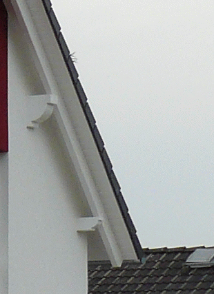

  9. #49 TraurigerBauher, 22.03.2013

    Unsere auskragenden Pfetten wurden schon von vielen für schön befunden, das Beispiel, das Thomas gebracht hat, sieht ja in der Tat recht hässlich aus:
  10. #50 Thomas B, 22.03.2013
    Thomas B
    Thomas B
    17.08.2005
    11.181
    Dipl.Ing.
    "Schön" ist halt "Geschmacksache"
    ich finde Durchdringungen immer problematisch. WEenn nötig, klar, dann muß es halt sein. Lassen sie sich verhindern, verhindere ich sie.
    Holz verwindet, verdreht sich....die Fugen zw. Putz und Holz werden aufreissen....

  13. #53 Gast036816, 22.03.2013
    @ TraurigerBauher - es geht momentan nicht um schönheit von pfettenköpfen, sondern um mittelpfetten im entwurf insgesamt, um die richtige konstruktive darstellung im plan überhaupt. das foto von Thomas sollte dem laien erst einmal eine konstruktive ansicht vermitteln, ästhetik ist dabei erst einmal nebensache.
    ganz nebenbei - deine pfettenköpfe gefallen mir aber auch nicht!

    @Thomas B:
    so ganz ist mir nicht klar, was an den Zeichnungen fehlt und warum das Probleme geben kann. Der Architekt hat uns noch eine Zeichnung gemacht, wie der Spitzbodenausbau aussehen könnte und hat da auch die qm berechnet. Irgendwie passt das dann ja nicht, oder? *grübel*
    Hab jetzt noch mal genauer geschaut und ich muss sagen, dass mit den auskragenden Pfetten ist hier Standard, also zumindest wenn ich mich bei den Häusern in der Umgebung so umschaue. Was wäre denn die Alternative dazu?

  16. #56 Baufuchs, 22.03.2013
    Baufuchs
    Baufuchs Gast
    Stell doch mal den Schnitt mit der Treppe zum Spitzboden und den Spitzbodengrundriss hier ein, dann sehen wir mal ob das passt.
  17. Lucy79
    Lucy79
    11.03.2013
    162
    Personalreferentin
    Nicht weit weg
    Das ist das einzige, was ich noch habe ;) muss aber dazu sagen, dass uns das so nicht gefällt. Wenn, dann würden wir den Spitzboden als einen Raum ausbauen. Ich weiß nicht, ob man die qm-Angaben in der Skizze erkennen kann, also links steht NGF 6,25 qm und rechts NGF 6,98 qm.

    Und bitte mach laßt euch den Dachüberstand möglichst gering ohne Auskragenden Pfetten planen, wenn ich sowas von Trauriger Bauherr sehe bekomm ich fast immer krämpfe, sorry.

    so stell ich mir nen Dachüberstand vor:
  20. #60 Gast036816, 22.03.2013
    Lucy - wie willst du die einschubtreppe betreten, wenn die treppenöffnung im og mit einer brüstung umwehrt ist.
    das 1. gesetz der physik gilt noch: wo ein körper ist, kann kein zweiter sein!
