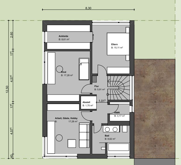

    Hallo Forums-Teilnehmer,

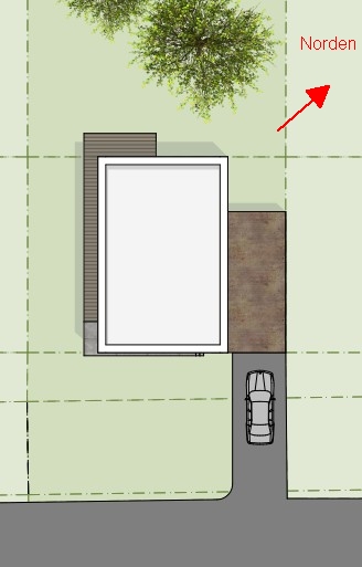

    wir (Paar, Kind in Planung) entwerfen derzeit mit einem Architekten ein Einfamilienhaus auf einem 590qm großen Grundstück.
    Das Haus hat derzeit ca. 145qm (EG 71, OG 74) und zwei Vollgeschosse, keinen Keller. Das EG soll zum Garten hin einen Einschnitt bekommen. Daher weicht die Größe der beiden Geschosse etwas voneinander ab. Rechts neben das Haus soll ein Carport inkl. Abstellkammer kommen.
    Anbei nun ein erster Entwurfsstatus. Die Abstellkammer im OG soll noch bündig zum Flur werden und auch die linke Wand des Masterbad noch ca. 1m weiter nach links - entsprechend wird das Gästezimmer kleiner.
    Wir würden uns über konstruktive Kritik, Verbesserungsvorschläge und sonstige Anmerkungen / Anregungen zum Entwurf freuen.
    Vielen Dank schonmal im Voraus!

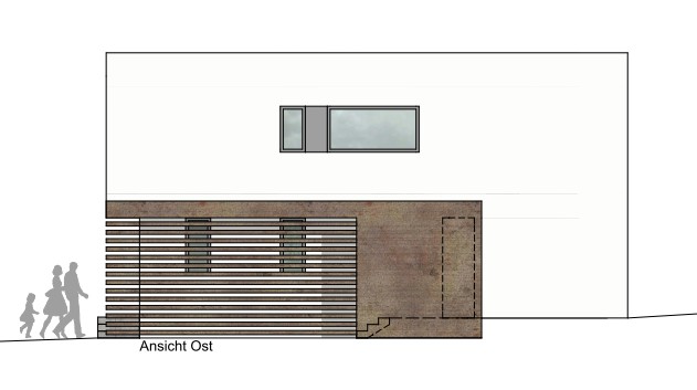

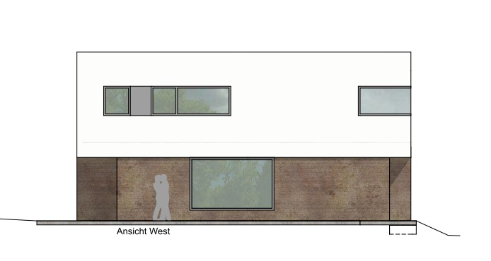

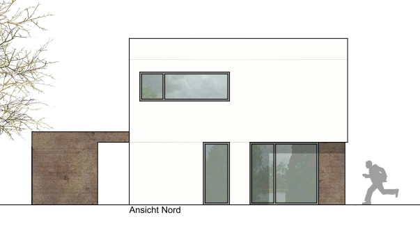

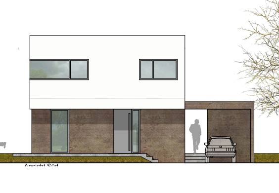

    Infos zur Ausrichtung (Himmelsrichtung) wären nicht schlecht. Ich finde auf den Zeichnungen keinen Nordpfeil.

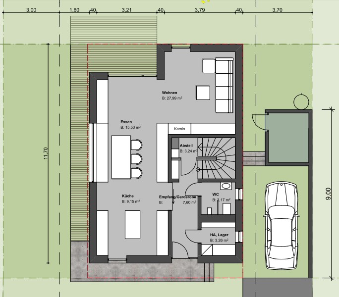

    Ich wage als erstes zu bezweifeln, dass HAR+Lager auf reichlich 3qm funktioniert. Mit viel viel Glück funktioniert dort HAR ODER Lager

    Na ja, 3 Päckchen Schrauben kann man dort schon irgendwie lagern. Aber hinter der Garage gibt´s noch einen Schuppen. ;)

    Einige Punkte sollten aber hinterfragt werden:
    - Wohnen. Hier prangen fast 28m2, was erstmal als völlig ausreichend betrachtet werden darf. Eigentlich aber ist die Wohnnische viel kleiner (geschätzt 3,80 x 4,20? = 16 m2).
    - Küche: sieht ja nett aus, die Kochinsel, aber eine gebrauchstauglche Küche (Arbeitsabläufe!) sieht wohl doch anders aus. Aber: Hier können die Kinder gut "Fangen" spielen.
    - Kein Keller. O.K.! Und wo darf man sich die Haustechnik denken. Als da wären: Anschluß für Frischwasser mit Wasseruhr u. Druckminderer, Starkstrom mit Unterverteiler (=Sicherungskasten), Telekomanschluß, Heizung???? Warmwasser - Speicher??????????
    - Bad im OG: Ist jetzt "Geschmackssache", aber ein Bad ohne Dusche??? Geht nicht. Wird bei Euch immer gebadet?
    - Die Ankleide ist kärgliche 2,20 m breit. 2,50 m wären ausreichend. Wenn knapp zugeht wird man auch mit 2,40 m zurechtkommen. Aber 2,20 m????
    - Ansonsten sieht es schon ganz schick aus. Am Innenleben ist aber noch zu feilen. 600er Schleifpapier reicht nicht ;)

    WEnn die Bilder Stimmen, dann ist Eingang im Süden und Wohnzimmer im Norden, Esszimmer im westen.

    Sorry, ich hätte die Ansichten gleich vergrößern sollen.

    Mir wäre der Schlauch des Esszimmers zu knapp. Denke dran, dass die Stühle nicht immer schön unterm Tisch stehen. Und dann müssen noch alle Gäste daran vorbei ins Wohnzimmer durchgeschleust werden ...
    Ich frage mich, ob man bei so einem langen, schmalen Haus nicht mit einer anderen Treppe arbeiten sollte, wenn man auf zwei Ebenen bleiben will.
    Stauraum und HAR sind zu klein, wie angesprochen.
    Die Fenster zum Carport hin finde ich unschön, wird dunkel.

    Mich würde es sehr stören das Wohnzimmer so abseits zu haben. Um es zu erreichen muss man erst an der Küche vorbei, zwischen Esstisch und Schrank/Wand durch (wenn die Stühle nicht direkt vor dem Tisch stehen oder der Tisch etwas breiter ist wird es eng) und um die Ecke. Kein direkter Zugang vom Flur aus und so auch kein direkter Weg in den Garten. War das von euch so gewünscht?
    Der Garderobenschrank wird nicht so tief sein wie er eingezeichnet ist. Die Schiebetür nimmt da noch einige Zentimeter in Anspruch.
    Sind im OG die Nischen für Schränke mit einer 60er Tiefe geplant? Die Ankleide ist eher ein Schrankraum, auch ok wenn man sich dessen bewusst ist und es so wollte.

    Anbei mal noch ein Grundriss des Grundstücks.
    Hier noch einige Erläuterungen / Antworten. Ich habe alle Punkte mal mit Buchstaben versehen, falls jemand auf einzelne Aspekte Bezug nehmen möchte:
    a. Die genaue Möblierung ist vorerst nur skizziert – es geht im Moment um die grobe Raumaufteilung
    b. Von daher werden die Küchenmöbel auch nicht so stehen – hat der Architekt nur als Platzhalter markiert – tendenziell werden wir eher keine Insel anschaffen
    c. Hauseingangsseite (Vorderseite) ist Süd-Osten
    d. Gartenseite ist Westen
    e. Das kleine Bad im EG besitzt eine Dusche – ist angedeutet (rechts unterm Waschbecken)
    f. Das obere Bad hat ebenfalls eine Dusche – gegenüber der Tür
    g. Solaranlage gibt es keine (Haus soll Gastherme mit FBH bekommen und KWL; 17,5cm KS und 20cm WDVS)
    h. Generell gibt es 2 HWR (EG + OG; beide je ca. 3,25qm) – denkt ihr das ist für den Anfang i.O.?
    - unten für die tatsächlichen Hausanschlüsse (Strom, Wasser, Telekom, Gastherme mit ca. 100l für Warmwasser) – weniger als Lager gedacht
    - HWR oben eher als „Lager“
    i. Rechts und links stehen weitere Häuser mit den üblichen Abständen (3m zur Grundstücksgrenze)
    j. Fenster unter dem Carport sind „nur“ fürs kleine WC und den HWR – von daher dachten wir eher unkritisch – oder besser gleich weg lassen?
    k. Einen Durchgang Flur zum Wohnzimmer hatten wir ursprünglich – wollten aber zugunsten einer langen Wand darauf verzichten. Wird evtl. die TV-Wand – Sitzgarnitur / Sofa soll dann in L-Form oben und rechte Wand lang stehen
    l. Wenn im Wohnbereich das Sofa in dieser L-Form steht – geht der Blick ja bis an die ganz linke Hauswand – wir hoffen, dass dadurch eine gewisse Größenwirkung entsteht ? (größer als 16qm)
    m. EG war mal rechteckig – wollten aber durch den Überstand für 2-3 Personen eine „überdachte“ Sitzgelegenheit schaffen (wird ca. 3,60 breit und 1,50 tief)
    n. Das linke Fenster im Wohnbereich sollte ein tiefes „Sitzfenster“ werden – fällt uns aber gerade auf, dass wohl Quatsch, wenn daneben gleich ein Tisch steht
    o. Arbeitszimmer / Gästezimmer / Hobby haben wir eigentlich mit Vorsatz dort plaziert, da er etwas Homeoffice mit Schreibtisch benötigt – soll dann ganz egoistisch vorm Fenster stehen. Funktion als Gästezimmer ist nur sehr selten – eher dann noch Hobby-/Bastelraum fürs Frauchen
    p. Breite der Ankleide im OG überdenken wir nochmal, wobei uns persönlich der Gang mit 1m jetzt weniger stört
    q. „Abstell“ im OG sollte eigentlich zusätzlich Stauraum schaffen ??

    den wohnraum finde ich abgehängt, ins eck abgedrängt. die fenstersituation im wohnbereich ist nur unbefriedigend.
    tür in den abstellraum unter der treppe sollte in den abstellraum öffnen und nicht zum treppenantritt.
    wc im eg wird finster mit carport davor.
    die abstellkiste im og sollte nicht den flur einengen, das bringt keinen mehrwert, wenn dieser hausfreundschrank unbedingt sein muss.
    der entwurf ist ein guter, aufgeräumter ansatz, zwar mit erheblichen schwächen (wohnbereich), aber mit potential zum besseren. die wesentlichen kritikpunkte wurden genannt, jetzt gilt es daran zu arbeiten.
