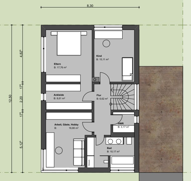

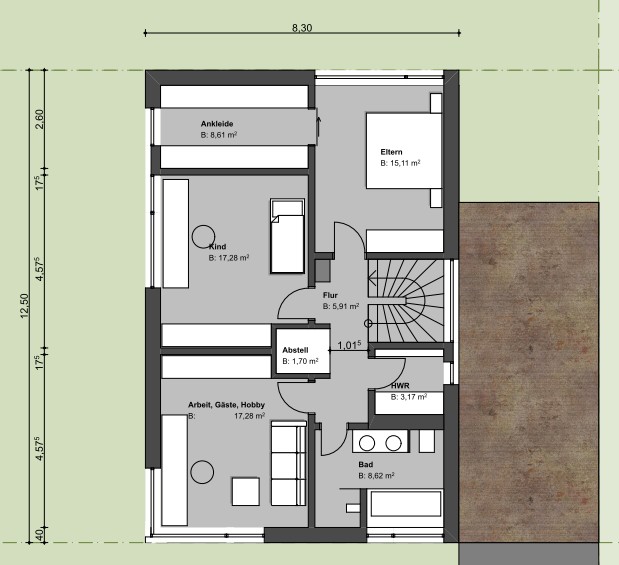

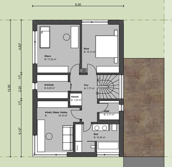

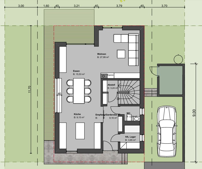

    Hallo alle miteinander,
    anbei möchten wir mal den nächsten Stand unserer Entwurfsplanung einstellen und zur Diskussion freigeben. Würden uns freuen, wenn ihr wieder ein Feedback abgebt.
    Welchen Variante im OG würdet ihr bevorzugen?
    Oder habt ihr eine Idee, wie man im OG aus den 3 Entwürfen ein Optimum erstellen kann?
    Anmerkung EG:
    - eine „Einbaugarderobe“ im Flur wurde vorgesehen
    - Laut Architekt bekommt er alle Medien und Anschlüsse im unteren HWR unter. Wir möchten hier u.a. auf die bereits erwähnte Hauswirtschaftsnische setzen. Lager wird hier nicht entstehen
    - Die Sitzfläche des Sitzfensters im Essbereich wurde schmaler / der Tischbereich entsprechend weitläufiger (jetzt auch mit 2 Stuhlreihen :e_smiley_brille02:
    - Im Wohnbereich wurde das Fenster zum Garten vergrößert
    - Die Insel in der Küche kommt nicht. Wir werden eine „L-Form“ auf der linken Seite planen
    - Im Bad EG wurde die Dusche wieder entfernt
    Anmerkung OG:
    - Beschriftung Kinder- und Elternschlafzimmer ist noch vertauscht
    - Das Bad wurde vergrößert – jetzt ist Platz für einen Badschrank auf der linken Seite
    - Die Sitzbank neben der Dusche hat der Architekt mal als Idee skizziert – kommt eher nicht
    - Positionen Kind und Ankleide wurde wieder geändert – die Ankleide ist jetzt vom Flur für alle begehbar
    - Der Abstellbereich oben ist jetzt „bündig“ im Flur
    - Flur ist dadurch etwas geräumiger
    Anmerkung OG Alternative:
    - Eltern und Kind getauscht
    - Ankleide gehört wieder zum SZ der Eltern – dadurch werden die Schrankflächen etwas größer
    - Die „Abstellkammer“ entfällt
    - Flur wieder etwas „kleiner“
    Zur besseren Einordnung haben wir nochmal "OG urspünglich" beigefügt.
    Danke im Voraus

    wo ist etwas besser geworden? ankleide ist z. b. immer noch zu schmal.
  7. Cosmos
    Cosmos
    31.10.2014
    25
    Bauherr
    Thüringen
    @ rolf a i b:
    ...die Änderungen habe ich in dem Post vor deinem beschrieben.
    Was die Ankleide anbelangt, hatten wir ja schon geschrieben, dass wir mit dieser Lösung / Breite leben können. Oder meintest du noch was anderes?
