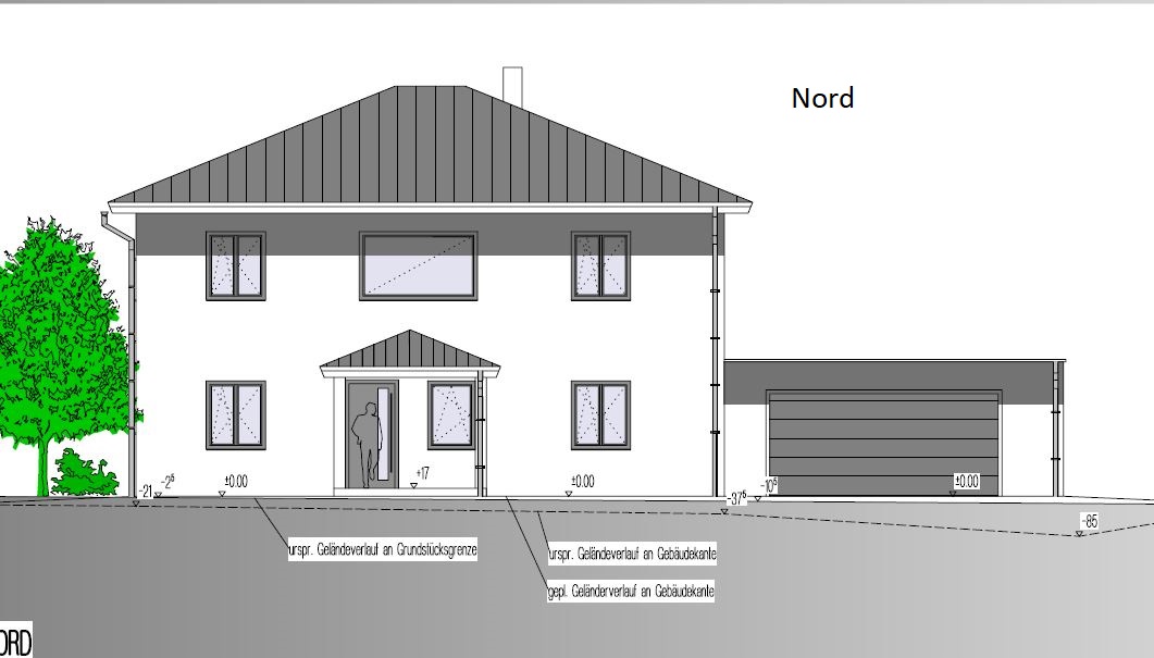

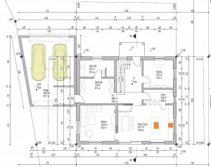

    Erstmals vielen vielen Dank für jede Antwort hier, dass ihr euch die Zeit nehmt!!!! Das ist keine Selbstverständlichkeit.
    Wir sind mittlerweile zu Dritt und haben über das letzte Jahr unser EFH mit nem Bauzeichner des Bauunternehmens geplant, was nicht immer leicht war…
    Die Raumaufteilung passt für uns so, nur bin ich mir in ein paar Punkten nicht sicher ob das Konzept, so wie es steht, richtig und gut ist, z.B. Außenansichten und die Überdachung der Terrasse und dem Eingang, diese sollte irgendwie mit dem Flachdach der Garage harmonieren, habt ihr da Vorschläge was man da machen kann?
    Ich bin für jeden Tipp oder auch Kritik dankbar, es soll ja später alles passen und es geht um ne menge Geld! Grundsätzlich ist die Möblierung zu vernachlässigen so wie sie gezeichnet ist, dennoch bin ich für Tipps offen.
    Ich fang mal mit dem KG an und schreib zu jedem Geschoss etwas:

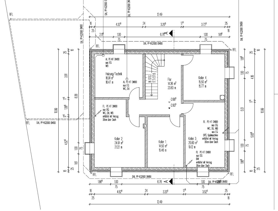

    - Keller 4 wird der Waschraum mit Trockner und WaMa
    - Keller 1, 2 und 3 sind noch unklar, evtl. Keller 2 der „Partyraum“, 1 das Lager?
    - Heizung Technik ist klar
    EG:
    - Küche/Essen bekommt ein „Sitzfenster“, die Küchenwand wird Richtung Vorrat versenkt
    - In die Garderobe kommt noch ein kleiner Abstellraum, in dem der Technikschacht von KG ins OG versteckt ist (Rückwand Treppe)
    - WC, die Planung ist nicht fix, der Planzeichner hat da nur einen Platzhalter gezeichnet
    - Flur, hier ist eine Galerie bis unter den Dachstuhl (mit Dachfenster) geplant
    - Wohnen, hier kommt in das Eck mit dem Kamin ein Kachelofen der vom Gang aus geheizt wird, Küche/Essen wird über einen Durchbruch mitgeheizt (Grundofen)
    OG:

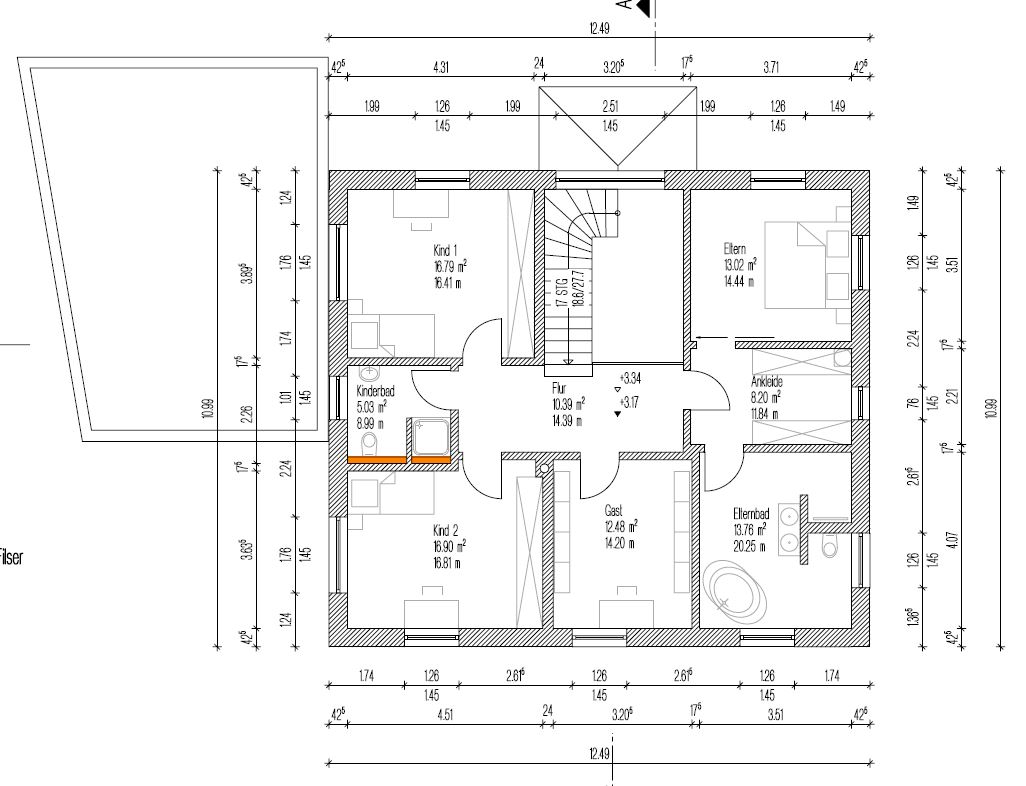

    - Die Bäder sind auch noch in Planung, hier war uns wichtig, dass es ein Kinderbad gibt
    - Sichtdachstuhl
    - Möblierung Schlafzimmer nicht beachten, Bett Eltern steht an der Wand 180° versetzt, die Durchgangstüre zur Ankleide wird Richtung Außenwand verschoben
    Schnitt:

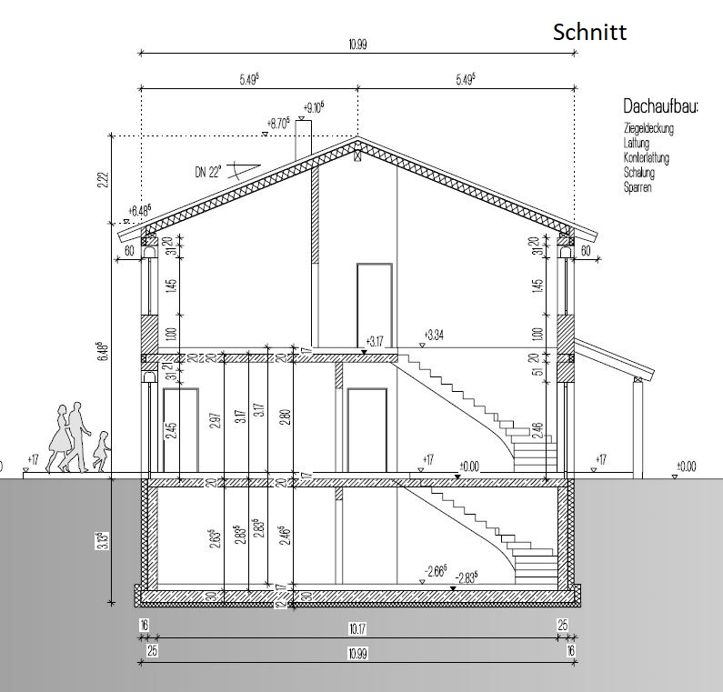

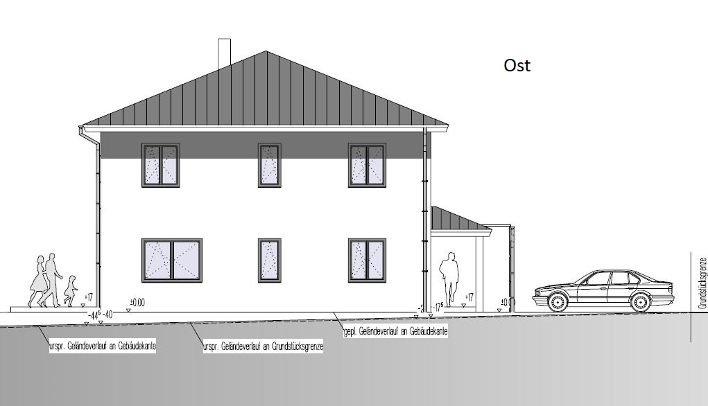

    - Die Rohbauhöhe (EG, OG) wird sich auf 12 volle Steine (Massivbau KfW40) belaufen, ca. 3,01m
    Sonstiges:
    - Das Küchenfenster wird auf eine Höhe von 1,30cm gesetzt

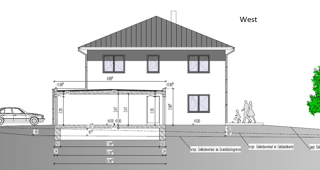

    - Wir haben uns für ein Flachdach auf der Garage entschieden um die Fensteranordnung im Ki-Zimmer 1 nicht zu gefährden
    - Das Fenster im Elternbad (beim WC) könnte auch auf die Höhe von 1,30m gesetzt werden, oder es ändert sich der gesamte Grundriss des Bades, einen Badplaner- Termin haben wir in einer Woche.
    Falls jemand noch Verbesserungen oder Anmerkungen zum Grundriss hat, gerne hier schreiben.
    Vielen Dank für eure Meinungen!
    Viele Grüße.
    Christoph

    offensichtlich soll keiner das Wohnzimmer sehen, ja wo ist es denn ?

    Geile Deckenhöhe - Wohnzimmer find ich auch etwas unglücklich.
    Was mir sofort auffiel, weil es fast gleich wie bei uns ist: Garage - denke ja nicht, dass Du das Teil als Doppelgarage nutzen kannst ;)
    Schiebetüren find ich immer problematisch, weil sie ja doch immer offen stehen, aber teuer sind. Schlafzimmer wäre evtl. noch realistisch.
    Elternbad find ich grad mit der Eckwanne und der T-Lösung nicht ganz so dolle, da evtl nochmal dran.
    Sonst sicher noch Kleinigkeiten, passt ja schon grundsätzlich

    • Fast 30 m² Flur ist eine Ansage, auch wenn's ca. 205...210 m² sind.
    • Eingangsbereich gefällt (mir) garnicht. Man "fällt" quasi auf die Treppe. Generell Kollision, wenn man von oben kommt und die Haustüre geht auf...
    • auch der Weg zur Garderobe ist ein Unding. Besuch kommt, bitte folgen Sie mir zur Garderobe, dann wieder zurück, dann durch Küche/Essen und dann in's "kleine" Wohnzimmer....--> Garderobe/Gäste-WC mit Arbeiten tauschen (vermutlich habt ihr das aufgrund des Zugangs Garage/Haus so geplant....)
    • Türe gegen die "Schüssel" im Gäste-WC kann auch nich gewollt sein...(ok, ich lese, Planung ist nicht fix, na immerhin...)
    • Wohnen+Küche/Essen sind durch die Wand/Schiebetür suboptimal zu nutzen...in Wohnen passt ausser dem Flachbild zudem kein Schrank...
    • Wozu soll diese Wand / Abtrennung in der Garage dienen? Das nervt doch schon beim ersten Gang in die Garage und umgekehrt, wenn man Slalom laufen darf. Kostet zudem Platz und Flexibilität.
    Keller ist ja egal, Platz ohne Ende...
    Kleinen Abstellraum in EG/OG gibt's keinen. Ihr holt alles aus dem Keller? Staubsauger, Putzzeug und so? Gibt's wenigstens eine Zentralstaubsaugeranlage?

    Haustür schlägt in Fluchtweg, nicht zulässig.
    Ich würde mal denken, das zweite Fallrohre seiltlich und nicht vorne ausreichen davon 1x auf Garage.

    Es ist schon so gewollt, dass das Wohnzimmer abgetrennt ist, damit können wir leben.
    Die Deckenhöhe ist ein wenig Luxus, aber mit 2m Größe will man beim Eigenheim nirgends mehr den Kopf einziehen müssen :-)
    Evtl. wird die Garage noch um einen Stein (25cm) breiter (Haus in den Osten geschoben mit Berücksichtigung der Abstandsfläche). Die Form ist leider wegen dem Grundstücksverlauf nicht optimal... Ist das bei euch auch so geplant, was spricht gegen eine Nutzung der Doppelgarage? Sachen die eingelagert wurden? ;-)
    Grundsätzlich geb ich dir da Recht, wenn die Wohnen. und Küche/Essen Schiebetüren offen stehen wäre das für uns aber okay. Es geht da eher drum, zu machen zu können wenn Besuch da ist, und die Kinder im OG schlafen.
    Bad wird noch vom Badplaner überarbeitet, das gefällt mir auch nicht.
    Änderungen die noch einfließen sind, Schiebetüre Wohnen wird auf 1m vergrößert, und das zu große Fenster über den Eingang wird auf 1,76m gekürzt, um mehr harmonie ins Fassadenbild zu bekommen.

    1. Ja da hast du Recht, evtl. können wir da den einen oder anderen m² sparen.
    2. Das war auch lange nicht mein Plan A. Wir werden vermutlich zu 95% den Nebeneingang zur Garage nutzen den Tod werden wir sterben
    3. Ja genau, wegen der Haupt -Nutzung des Nebeneingangs ist das so geplant worden, es ist oft mit dem Büro getauscht worden, das hatten wir auch auf dem Schirm. Ist das Wohnzimmer wirklich zu klein um darin "nur" gemütlich zu fernsehen und auf der Couch zu sitzen?
    4. Das Gäste WC wie auch die Türe wird noch überarbeitet richtig :-)
    5. Hmm, versteh ich grad nicht, die Türen sind in der Wand laufend?
    6. WIrd überarbeitet, ich hatte da mal die Idee die Wechselrichter der Fotovoltaik zu montieren, aber das ist ja nur einer und kann überall anders auch montiert werden.
    7. Der Abstellraum ist in der Garderobe nocht nicht eingezeichnet, wird ca. 1,xx m² groß, und ja es gibt eine Zentralstaubsaugeranlage

    Ohne größere Engriffe wirst du keinen m² Flur einsparen können.
    Mach die Garderobe dahin wo sie hingehört - nahe Haustüre - dann isses mit dem Slalomlauf zu Wohnen nicht ganz so wild und die verschenkten 5 m² bei der Garderobe kannst dann auch noch sinnvoll(er) nutzen. Du kannst ja trotzdem eine Familiengarderobennische dort platzieren + Arbeitszimmer + Abstellraum. Passt alles prima dort hin. Und das Gäste-WC und die offizielle Garderobe passen rechts auch problemlos hin.
    zu 5. Durch Trennung per Wand/Schiebetüre, kannst du die beiden Räume Wohnen/Essen nicht sinnvoll zusammen nutzen. Geburtstagsfeier mit der halben Verwandschaft?
    Weshalb sollen / müssen Wohnen und Essen eigentlich getrennt sein? back to the roots?

    Wir haben schon gebaut und die Garage sieht ähnlich aus, ist sogar zum Tor hin etwas breiter. Man bekommt zwei Autos rein, aber dann nix anderes und Fahrräder raus kannste mit Kindern oder Anhänger gleich mal knicken.
    Und es ist kein Ablagegarage, trotzdem sind da Gartensachen etc. drin, die nicht in den Keller kommen. Im Winter voller als im Sommer...
    Meistens stehen beide Autos draußen, manchmal einer - nie zwei (außer es bahnt sich ein Unwetter an, dann muss man mal quetschen).
    Vertraue nie auf diese Zeichnungen :D
    Und eine Schiebetür blockt quasi kaum Schall - dann ne echte Tür rein. Besser: Nix rein, Öffnung breiter machen.

    Ich steige aus dem Auto, schlängele mich zwischen Stoßstange und Werkbank-Sichtschutzwand durch und betrete dann mein eigenes Haus durch den Dienstboteneingang, aha. Einen frei außenliegenden HWR- oder Küchen-Eingang würde ich als Alltagseingang gelten lassen, aber durch die Garage schleicht man sich nicht wirklich praktisch.
    Den First des Hauptdaches würde ich beim Vordach wiederholen.
    Beim Geheim-Lümmelwohnzimmer schließe ich mich der Mehrheit an ;-)

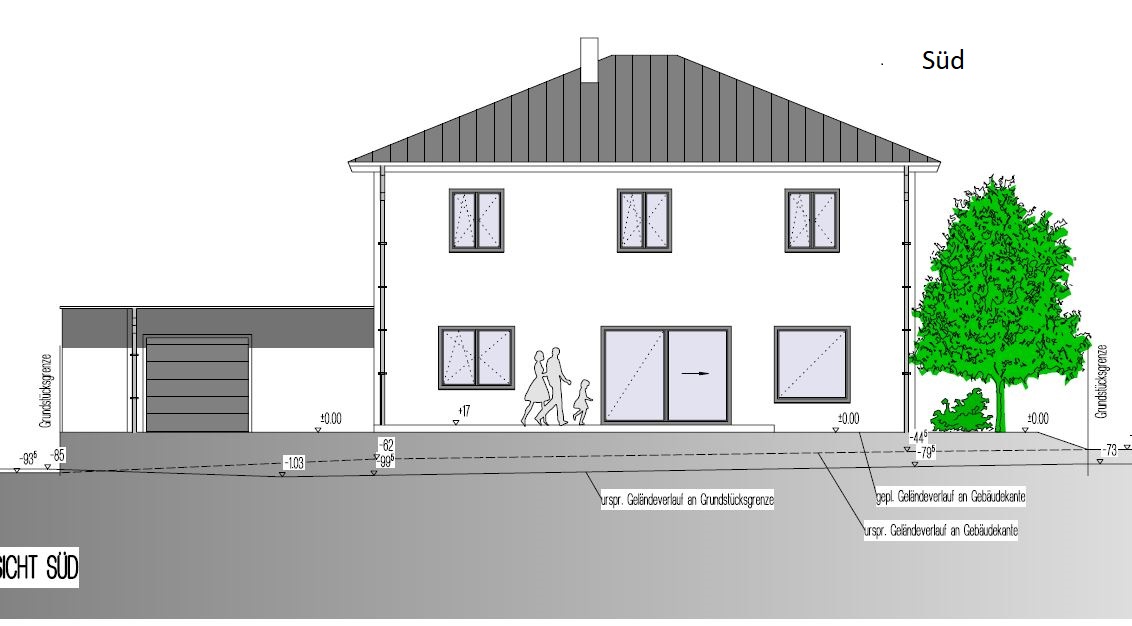

    Konntet Ihr Euch nicht wegen der Fenstergrössen einigen? Sogar bei den schmalen Fenstern der Nebenräume gibt es 76 und 101, die doppelflügligen mit 126, 176 und 201, die Sondergrössen (einflüglig, feststehend, Schiebe) mit 251, 176 und 301.
    Und dennoch ohne Spannung. Das ein oder andere sieht später falsch bestellt aus. Da würde ich nochmal rangehen und das ein oder andere angleichen bzw wiederholen lassen. Etwas Spannung, zb mal ein Fenster irgendwo weglassen täte dem Haus ganz gut, zb im Osten das Fenster über dem Bett.
    Das Haus sieht auf der Terrassenseite durch die Fenster total schief aus. In Küche/Essen fehlt Stellfläche. Im SZ stört das Ostfenster überm Bett.
