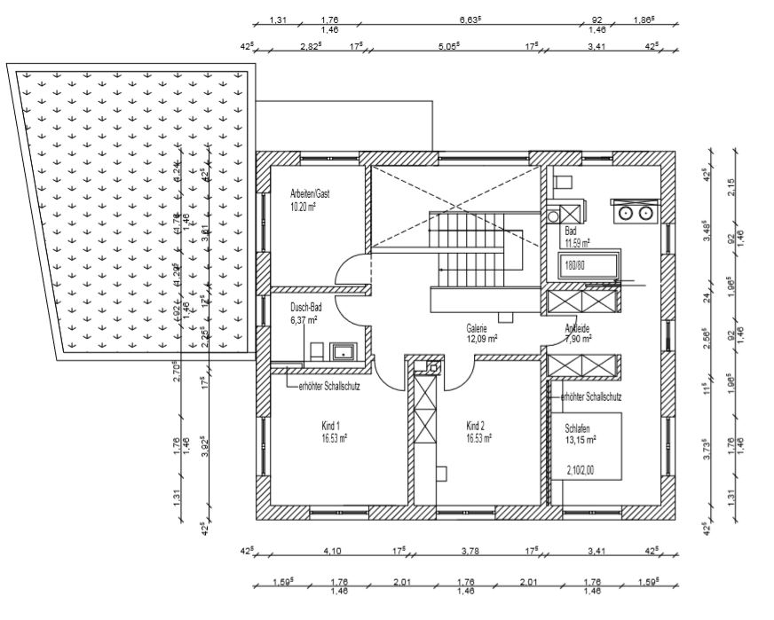

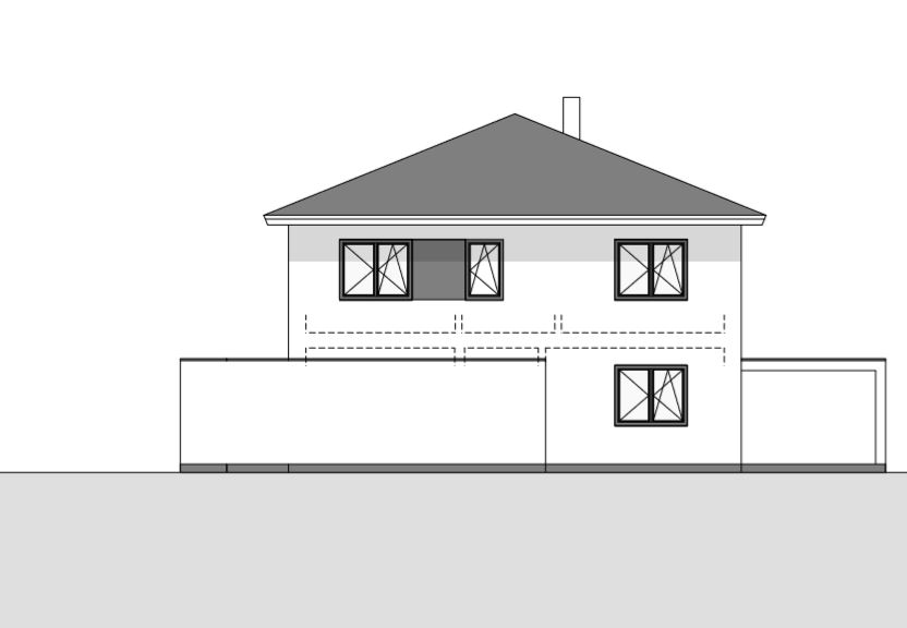

  19. #39 Christoph1, 19.02.2019
    Christoph1
    Christoph1
    30.07.2018
    14
    Ingolstadt

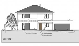

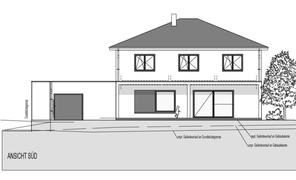

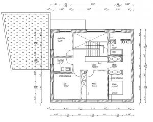

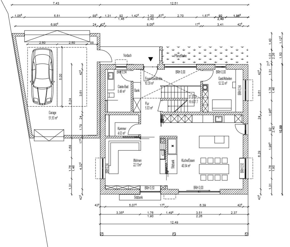

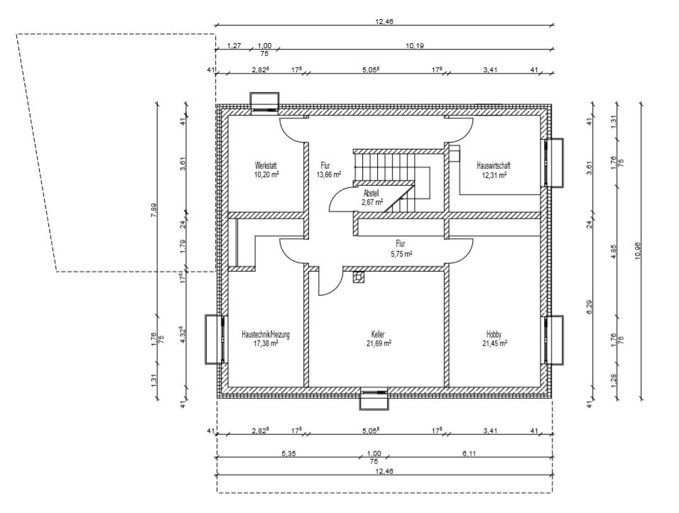

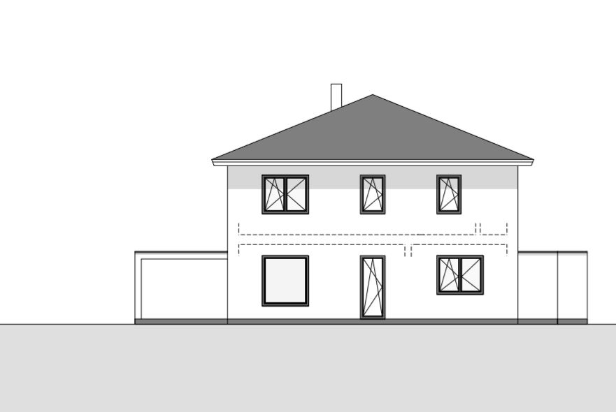

    Hausaufgaben gemacht, hier der überarbeitete Grundriss.
    VG. Christoph

  20. #40 driver55, 20.02.2019
    driver55
    driver55
    22.02.2008
    7.032
    1.897
    Pforzheim
    Der NEUE hat mit dem ALTEN - bis auf die Aussenabmessungen und die Position der Couch - ja nichts mehr zu tun
    EG:
    • deutlich Flur eingespart:28:
    • erst Garderobe mit 8 m²-Platz, jetzt ein "Garderöbchen":cool:
    • Küchenzeile mit 6,39 m hat auch nicht jeder.:D Oder wie darf man sich die Möbilierung vorstellen?
    Es wird...
