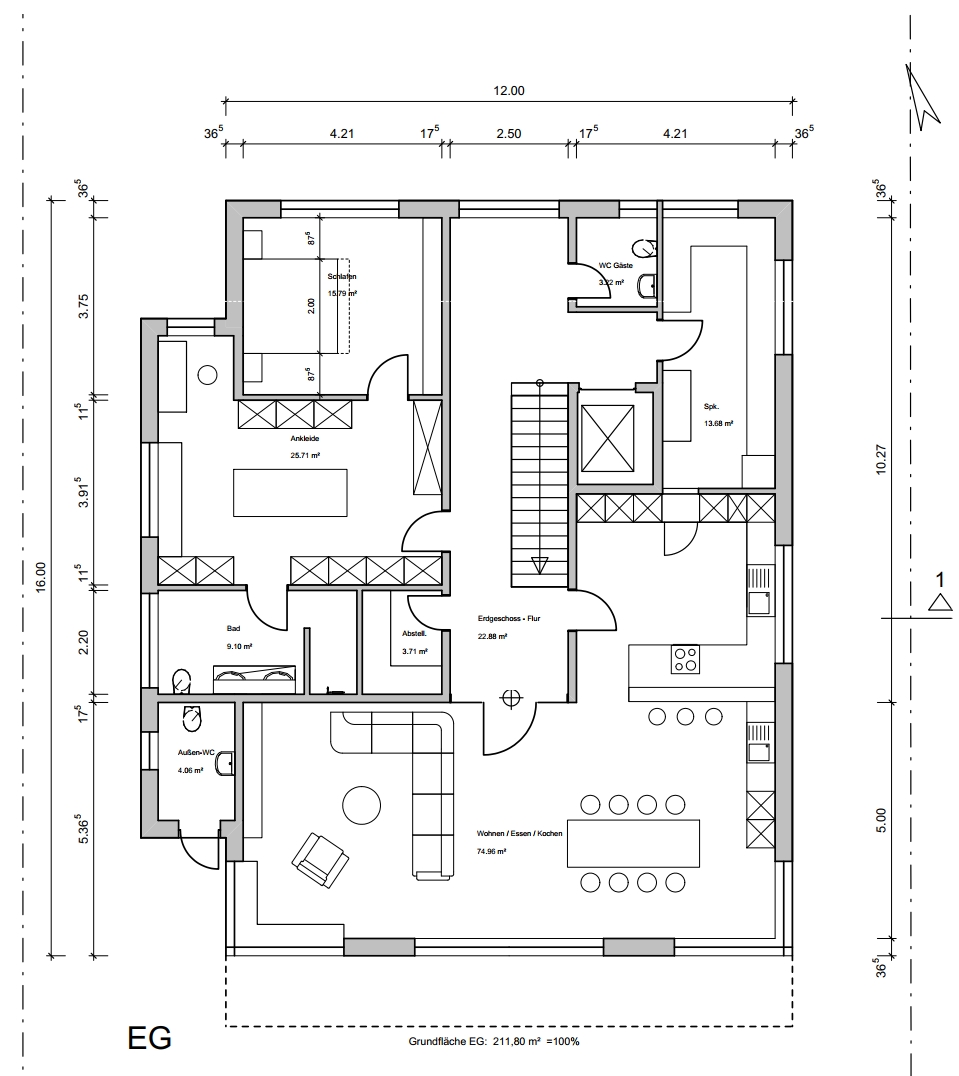

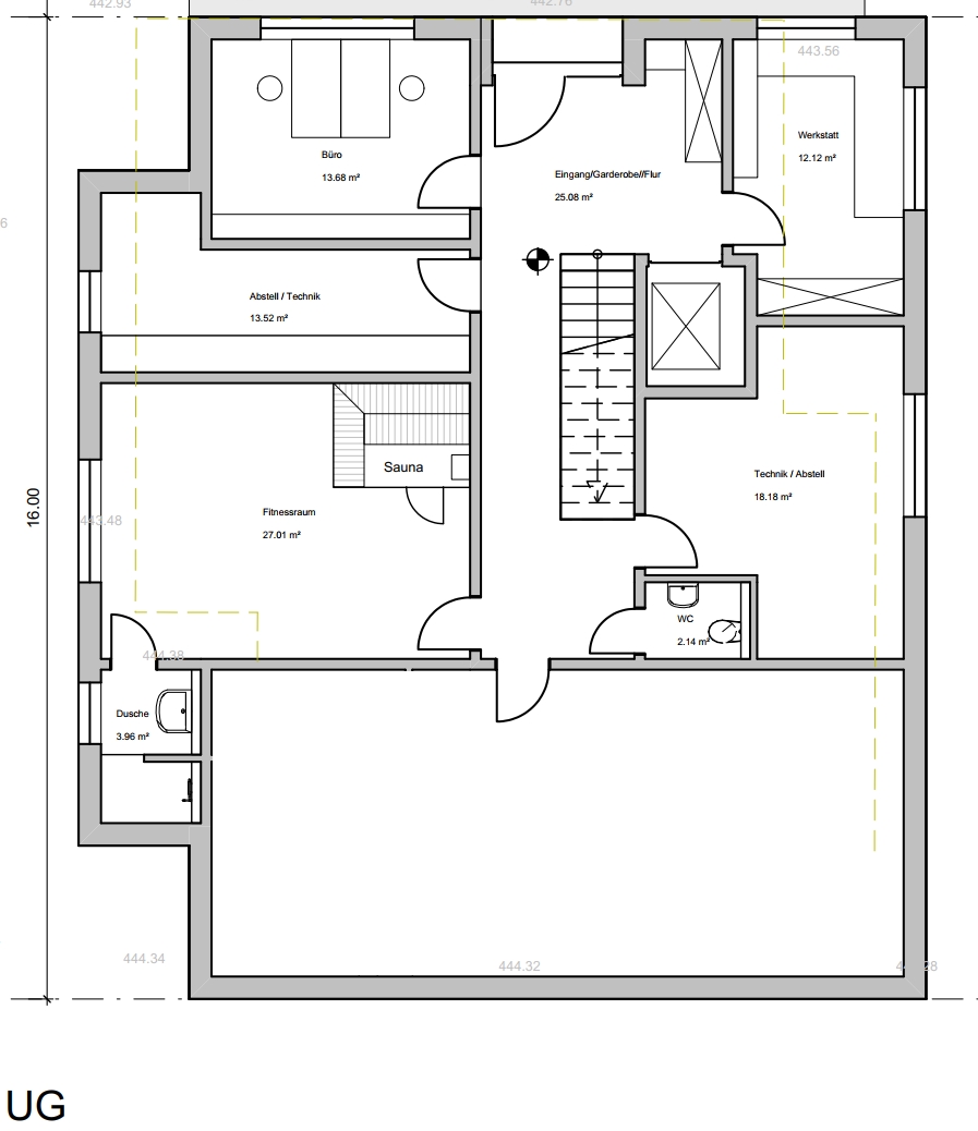

    Liebes Forum, ich versuche mich an die vorgeschlagene Grundriss-Diskussions-Thread Form zu halten. Wenn etwas wichtiges fehlt fragt gerne nach :-) Ich hoffe die Formatierung verhagelt es nicht nach dem Copy&Paste aus Word.
    Schon jetzt ganz lieben Dank für euren ungefilterten Input!
    1. Wir sind:
    Familie mit 2 Kindern. Kinder sind heute 7 und 9, bei Einzug also voraussichtlich ca. 9 und 11.

    2. Unser Raumprogramm:
    - All-Raum bevorzugt in L-Anordnung
    - Speisekammer
    - Elternschlafzimmer im Wohngeschoss (hier EG)
    - Große Ankleide beim Elternschlafzimmer
    - Elternbad, pragmatisch, „Wellnessbad“ ist nicht notwendig
    - Kleiner Abstellraum im EG wenn möglich
    - Gäste-WC im EG und ggf. zus. im OG
    - 2 x Kinderzimmer im OG
    - Kinderbad im OG
    - Gästezimmer / Mehrzweckzimmer im OG (Gästezahl pro Jahr ist relativ übersichtlich)
    - HWR im EG oder OG
    - Fitnessraum im UG
    - Heimkinoraum / Hobbyraum im UG
    - Büro bevorzugt im UG oder OG
    - Werkstattraum im UG
    - Technikraum im UG
    - 1x oder 2x Doppelgarage abgesetzt vom Haus

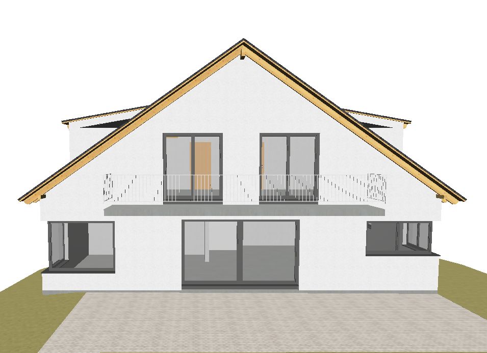

    - Balkon im Süden im OG, bestenfalls über gesamte Hausbreite mit Drempel (Blick in den Süden ist sehr schön); Anordnung der Kinderzimmer ist genau so gewollt („gleichwertiger Blick“)

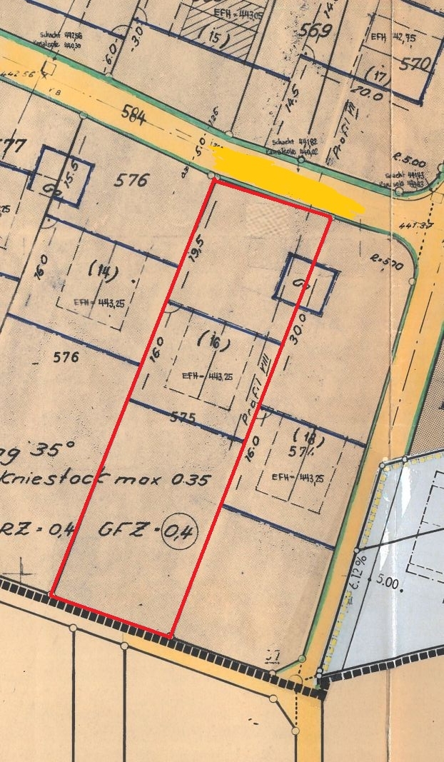

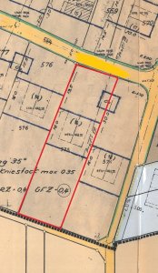

    5. Bebauungsplan/Einschränkungen
    - Grundstücksgröße: ca. 1.250 m²
    - GRZ, GFZ: 0,4
    - 1 Vollgeschoss
    - Satteldach 35° mit niedrigem Kniestock (35 cm)
    - Grundstück: Breite 18,5 Meter, Länge 67,5 Meter
    o Die geringe Breite relativ zur Länge bringt unseren Neubau nahe an die Grenzen der Nachbarn
    o Dafür ist der Blick nach Süden unverbaut und sehr schön
    - Baufenster 19,5 Meter zurückgesetzt ab Straße, 16 Meter tief
    - Firstrichtung vorgegeben (grob Nord-Süd)
    - Vorgeschriebene Höhe ist lediglich die EFH, sonst nix (BPlan ist recht alt)

    - Was gefällt nicht? Warum?
    o Küche etwas schmal durch Treppen-/ Flurgestaltung
    o Flure sind verschwenderisch groß, aber dafür ergeben sich hoffentlich ein paar schöne Sichtachsen und helle Gänge, in diesem Punkt sind wir noch ambivalent (andere Treppenvarianten haben uns aus verschiedenen Gründen nicht ganz so gut gefallen, hat natürlich alles Vor- und Nachteile)
    o Technikraum evtl. zu klein, UG noch nicht ausgegoren (hier wird es bald eine neue Planung geben)
    o Nachbarbebauung im Westen ist nicht so schön, daher nur sichtgeschützte Fenster (Bad, Ankleide)

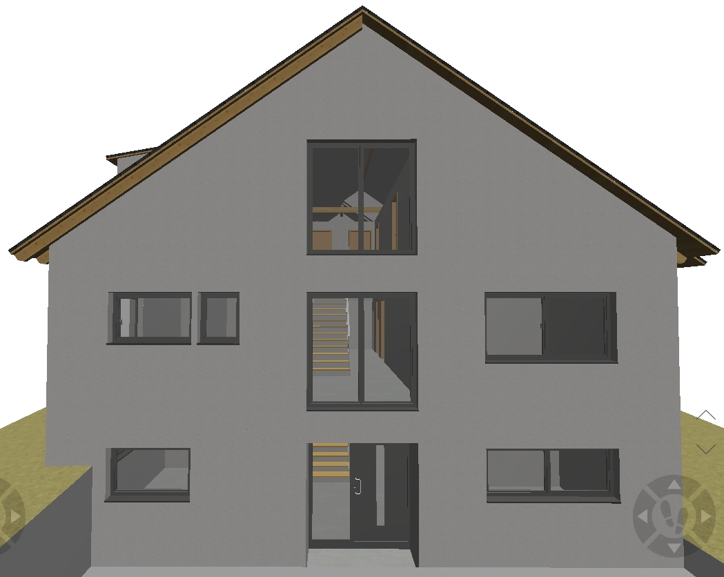

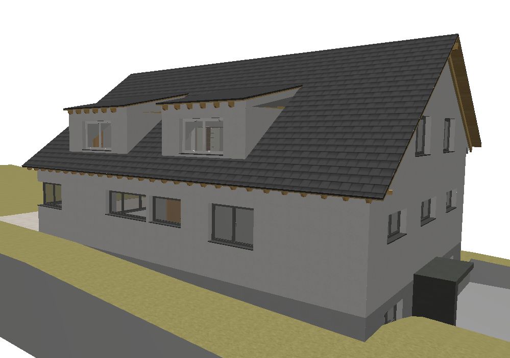

    Lageplan, genordet:

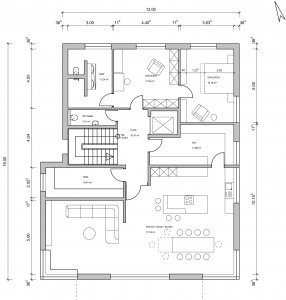

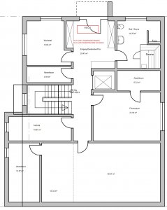

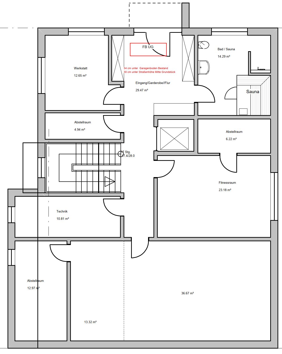

    UG Grundriss:

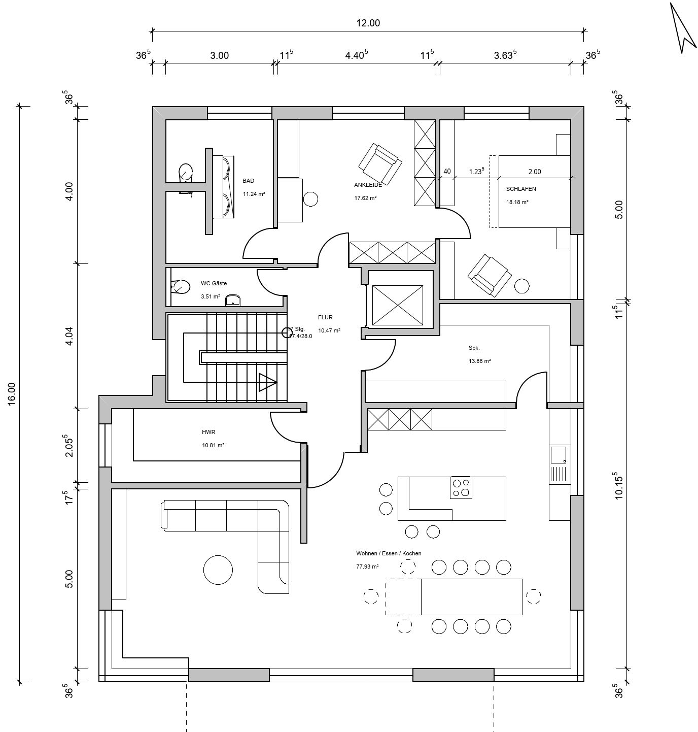

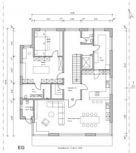

    EG Grundriss:

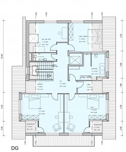

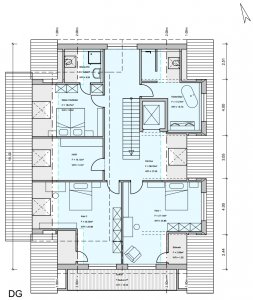

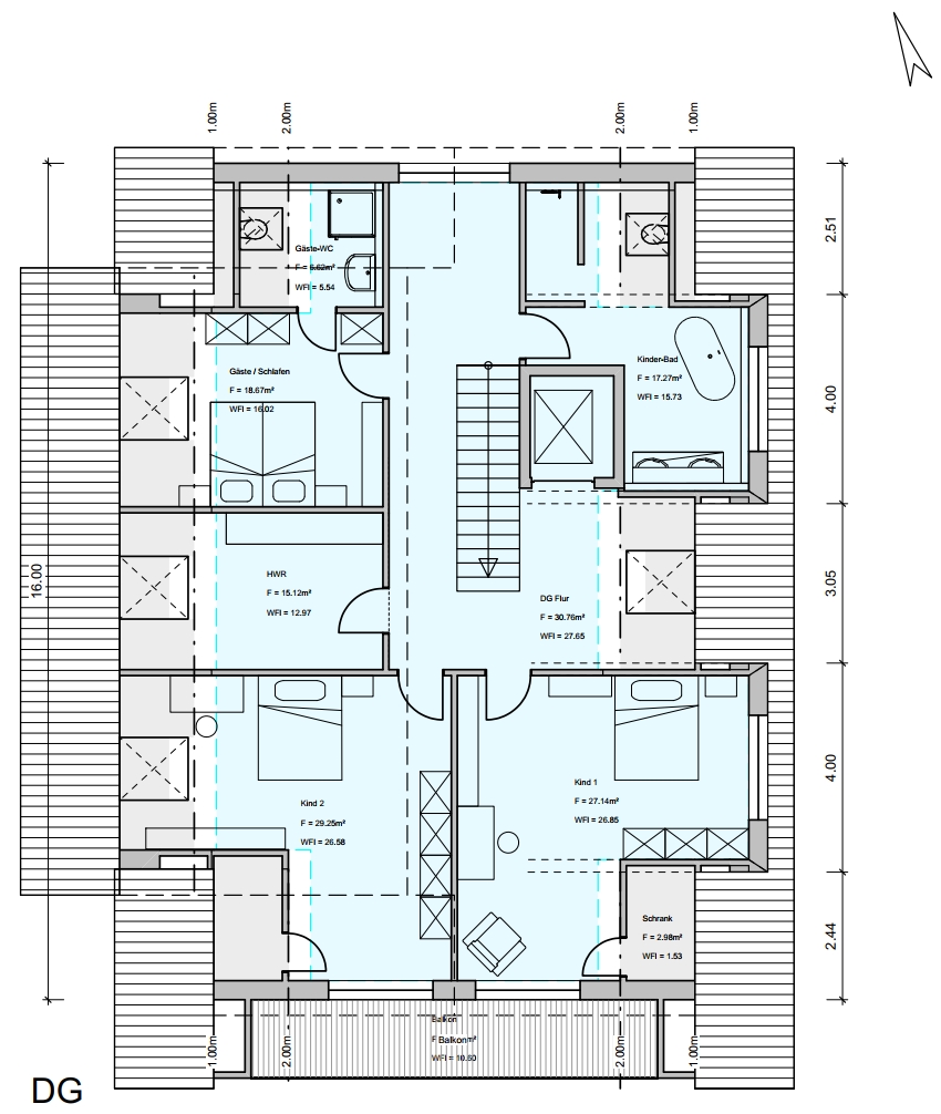

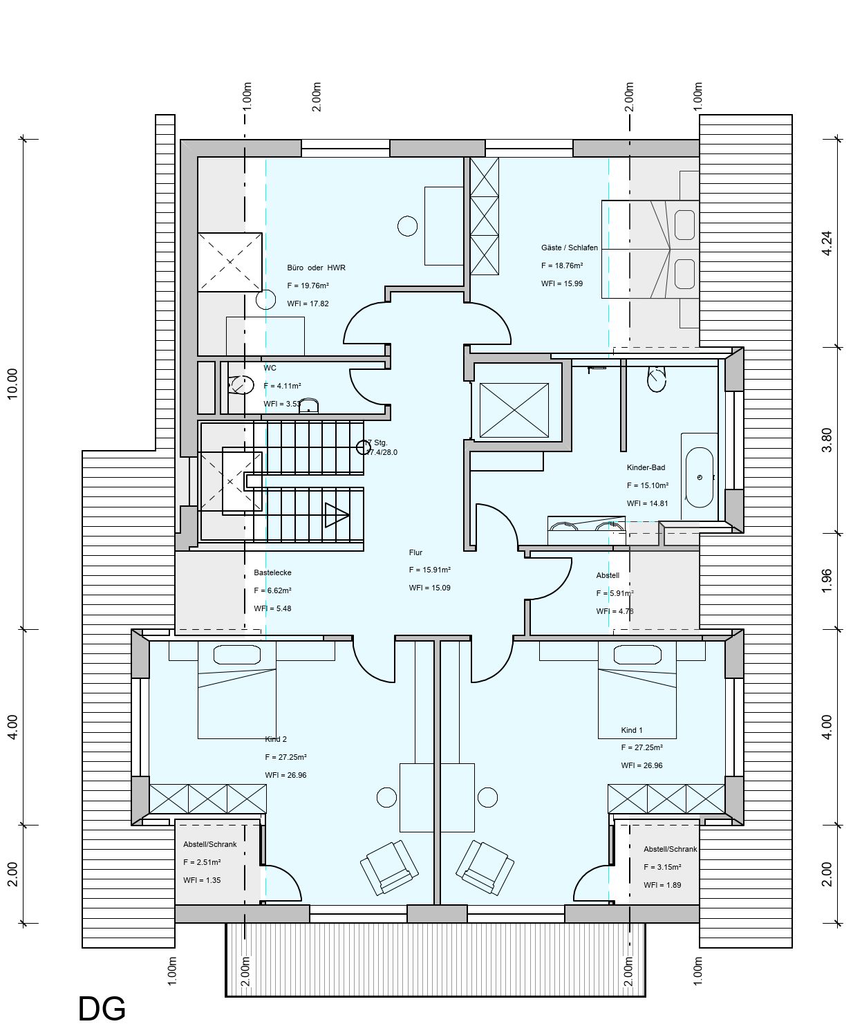

    OG Grundriss

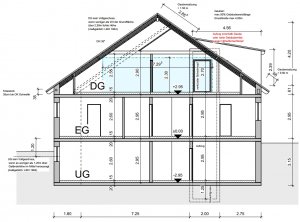

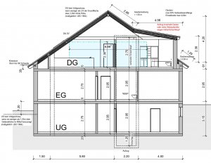

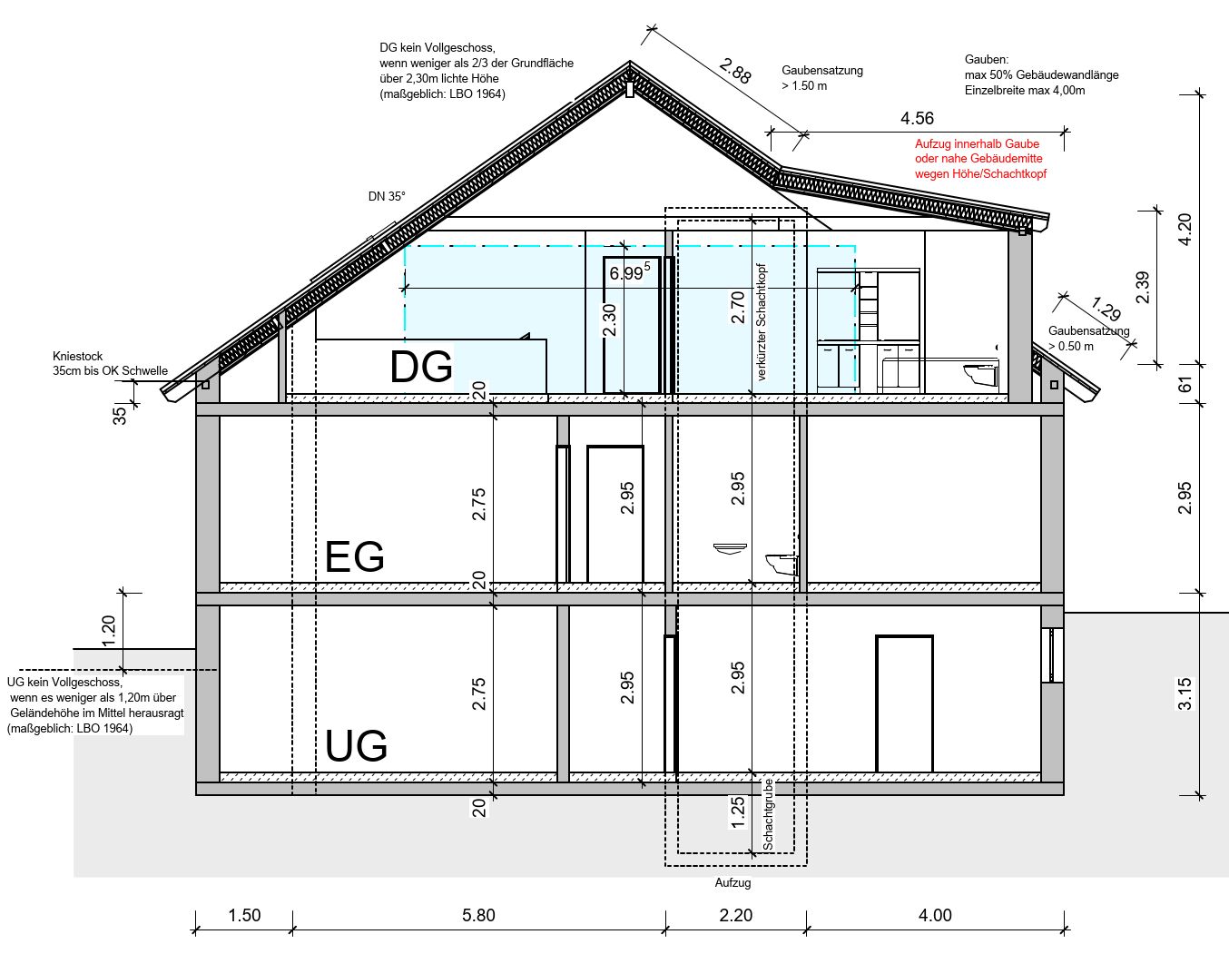

    Schnitt:

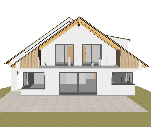

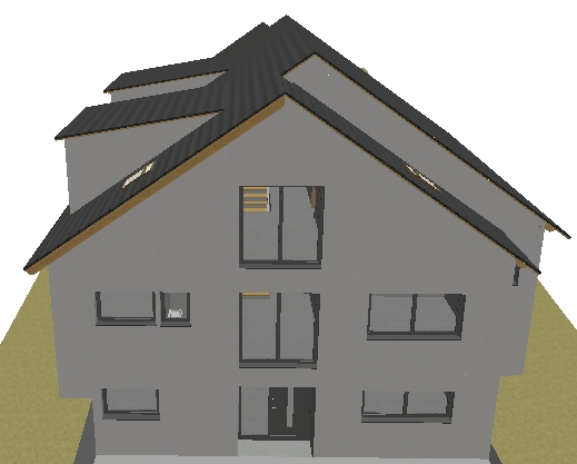

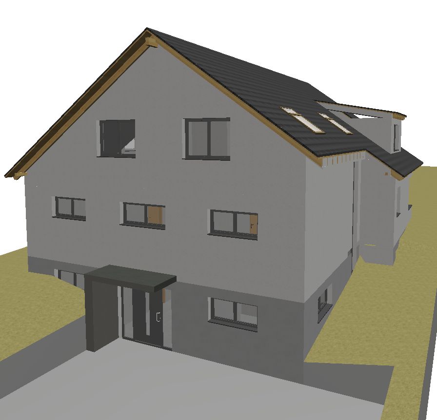

    Südansicht 3D:
    Höhenplan (Gebäude repräsentiert den abzubrechenden Bestand):

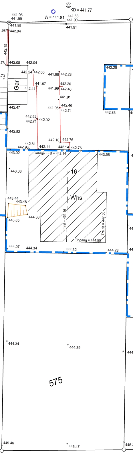

    Gibt es auch einen Höhenplan?
  3. #3 Beicampi, 05.06.2026
    Beicampi
    Beicampi
    05.06.2026
    40
    10
    Im Moment nur die Ergebnisse der Vermessung. Hier ist das Bestandsgebäude noch dargestellt dessen EFH vom BPlan abweicht. Die EFH des Neubaus soll analog zum Bestand ausgeführt werden.
    Ich habe den Plan in den ersten Beitrag eingefügt damit alles beisammen ist.

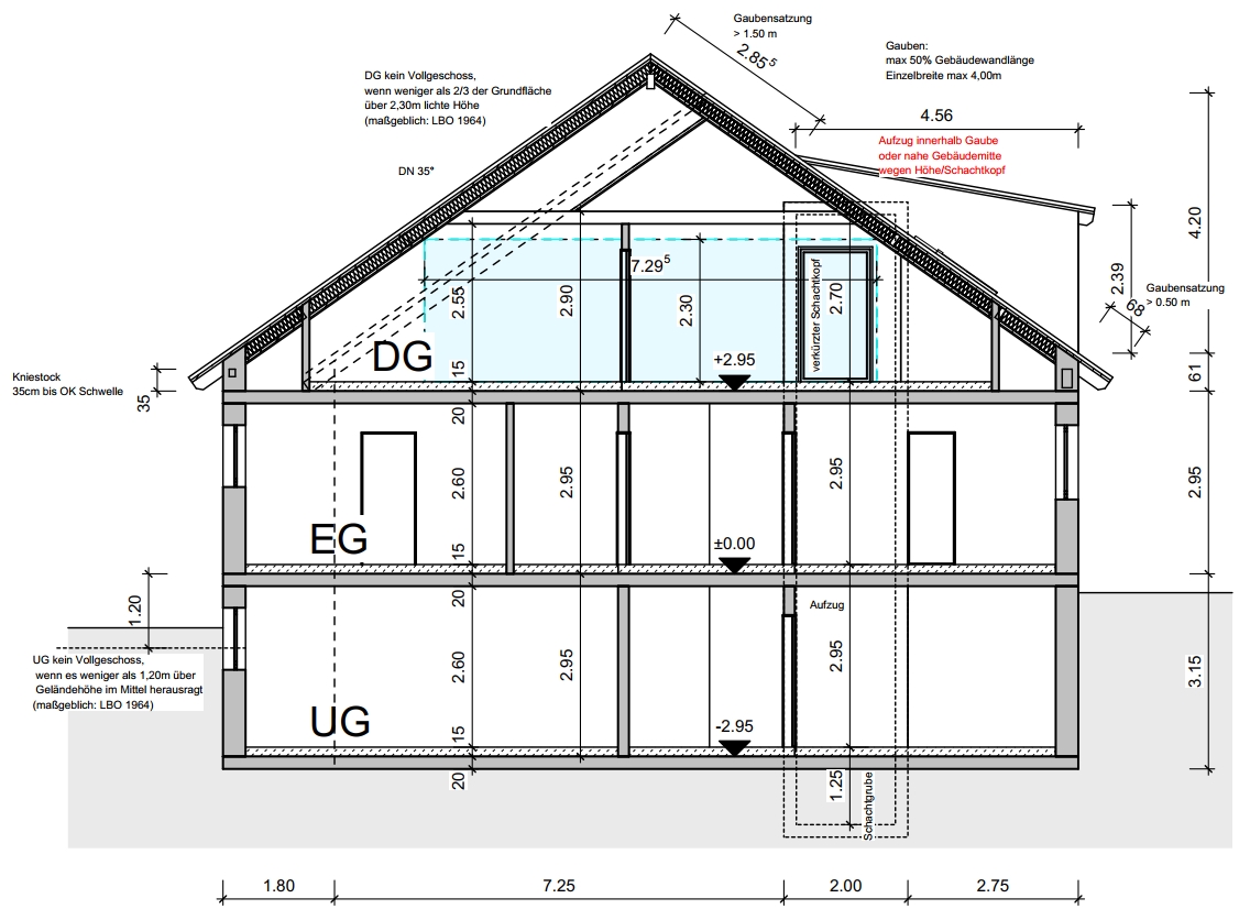

    Das wird mMn im UG eine 2. Etage. Wie tief soll denn der Keller eingegraben werden? Bei 5% Steigung steht das UG dann ja weit aus dem Gelände hervor.
    Die Ansicht von der Strasse zeigt ja schon die 2. Etage
    Warum mus man denn das Baufenster so extrem ausreizen? Selbst mit 12 m Breite kann man sehr grosszügig planen.
    Bei dem schmalen GS kommt man doch eher auf ein schmales Haus.
    Wie viel Puffer nach oben hat denn der Architekt beim Budget genannt bekommen?
    Umbauter Raum mal 1000 Euro/m3 grob gerechnet.

    Der Schnitt zeigt m.E. die Antwort darauf - kein Vollgeschoss wenn im Mittel weniger als 1,2 Meter über der Erde.
    Sicherlich trägt die Wahl der Treppenform dazu bei. Auch der niedrige Kniestock im OG gepaart mit der vorgegebenen Dachschräge.
    [/QUOTE]
    Deswegen geht meine Schätzung auch eher in Richtung 1,6 M€, zumal sich die Preise ja derzeit nicht so vorteilhaft entwickeln.

    am Ende des Baufensters endet das EG ebenerdig in den Garten. An der Nordseite muss es also deutlich tiefer liegen, ich meine ca. einen halben Menter unter Garagenboden des Bestands und 35 cm unter Niveau Straße. Ich denke der Architekt hat diesen Aspekt korrekt berücksichtigt.
    Meines Erachtens müsste das aber gehen, denn auch das Bestandsgebäude hat die EFH auf der geplanten Höhe und ist voll unterkellert. Da wir im Keller etwas höher werden wollen, müssen wir etwas tiefer graben.

    MMn sind das 1,4 m ab Urgelaende bis OK Rohdecke. Du hast aber wenn Du das Haus auch nur mit 1% Steigung von der Strasse baust 1,75 m
    Du kannst auch die lichte Decke auf 2,29m im Keller planen. Dann ist es in jedem Fall ein Keller. Ein grosszügiger Eingang ist es dann aber nicht mehr. :D

    Ich bin mal ehrlich, so ganz kann ich nicht folgen. Das Bestandshaus ist analog ausgeführt, nur graben wir nun etwas tiefer um die Höeh im UG zu vergrößern. Die Erdgeschossfußbodenhähe ändert sich nicht im Vergleich zum Bestand. Der Rest, sprich wie weit das UG aus der Erde schaut müsste sich ja dann analog zum Bestand ergeben.
    Zumal der Architekt genau diesen Aspekt ja auch geprüft hat, dafür spricht zumindest der Hinweis im Schnitt. Ich werde ihn aber natürlich nochmal dazu befragen - Danke für dein gutes Auge für diesen so grundlegenden Punkt!
  10. #10 Kriminelle, 05.06.2026
    Kriminelle
    Kriminelle
    16.05.2013
    4.171
    2.461
    Raumgefühl ist eine Berufung
    Sechs! Toiletten für 4 Personen... sind die durchdacht? Die beiden planoben im DG müssten mindestens an die 2-Meter-Höhen-Linie, dann wird das aber mit den Knien recht eng ;). Eine im Gästezimmer, dass gar nicht so gebraucht wird. Eins outdoor, weil man den Flur zur Gäste-Toilette nicht schaffen könnte?
    Habt Ihr jemanden, der die Toiletten jeden Tag abläuft und ggf. putzt?
    UG gefällt mir nicht so. Ein innenliegendes WC muss ja nicht sein. Das will ja auch nach oben durch das Dach entlüftet werden.*
    Die Küche soll witzig sein mit zwei Spülen? Ansonsten finde ich sie altbacken und ergonomisch ist sie mit der Tanzfläche darin auch nicht. Die Speis ist überdimensioniert, wenn im HWR Wäsche gemacht wird und wir mal davon ausgehen, dass die Getränke eher im UG gelagert werden.
    Berät er auch, was nicht so gut gedacht ist? Ich muss ganz ehrlich sagen: als ich die Ansichten gesehen habe, habe ich den Architekten angezweifelt.
    Die Ecke in der Ankleide/HWR: ist das Kunst oder kann die weg?
    Du müsstest alle Seiten nehmen, auch der seitliche Verlauf.
    Grundsätzlich habe ich ein Déja-vu zum Beitrag von @TBW Feedback zu Satteldachhaus
    Ähnlicher Hang, sehr gross, Eingang im UG, ähnliches Budget.
    Ich mag ja versetzte Baukörper. Allerdings wäre mir hier persönlich ein Sprung zuviel. Man bedenke, dass bei den Übergängen die Baumängeln lauern.
    Ansonsten sieht es ja machbar aus. Auch wenn der Entwurf sehr komplex ist, letztendlich ist es eben der Stil der mittigen langen Treppe, die es dem Architekten in der Größe recht einfach macht, Räume schlicht nebeneinander zu legen. Ein schönes Highlight suche ich noch.
    Ich würde die bodentiefen Fenster im DG überdenken, denn jeder an der Straße könnte die Kinder sehen, wenn sie abends ins Bad und zurück wollen. Ist "ein bissel" eine Störung der Intimsphäre.
    * Kleiner Tipp: Spiel Deine Fitnesseinheit mal durch. Du bist danach verschwitzt, willst Du dann unten duschen? Ok, dann zieh Dich aus (wo?), dann merkst Du, dass Du doch noch einen Toilettengang machen musst. Einmal hin (den Postboten winken), danach zurück Richtung Dusche, dann wird geduscht. Sicherlich warten im Regal im Fitnessraum kuschelige Handtücher oder Bademantel... sodann trocken oder mit Mantel oder Handtuch um den Alabasterkörper geht es dann durch das Haus. Wahrscheinlich mit der Schmutzwäsche unter dem Arm in Richtung HWR. Könnt man mit dem Fahrstuhl machen. Aber Treppe geht sicherlich schneller - und wer Fitness macht, der geht auch Treppen ;)
    Also, ich würde zumindest im UG für ein richtiges Dusch-Bad mit Bewegungsmöglichkeit sorgen, welches auch die Gäste unter der Woche "auffangen" kann.

  11. #11 Beicampi, 05.06.2026
    Beicampi
    Beicampi
    05.06.2026
    40
    10
    Total berechtigter Einwand. Das Outdoor-WC ist eine witzige Idee da man das als Wetroom konzipieren könnte. Aber am Ende natürlich eine Spielerei die wahrscheinlich am Schluss wieder wegfällt.
    Das UG ist alles andere als final und wird noch deutlich überarbeitet.
    Die Getränke kommen in die Speis, sicher nicht ins UG, das ist mir im Alltag zu nervig.
    Die Küche ist auch mein Knackpunkt im Moment. Da bin ich noch nicht zufrieden. Die angesprochene Tanzfläche stört mich auch noch, mir geföllt aber andersherum die Möglichkeit durch die Küchenfront in die bewusst große Speis zu laufen. Wenn man die Zeilen näher zueinander bringt fehlt mir hingegen Arbeitsfläche, die nun auch schon relativ knapp ist.
    Die zweite Spüle soll sich im Schrank verstecken und zur Kaffeeküche gehören. Sicherlich auch Kategorie Schnapsidee, ich fand es irgendwie nett.
    Welche Ecke im HWR meinst Du?
    Der Vorsprung ist auf unserem Mist gewachsen, da der versetzte Baukörper uns gefällt. Und ja, ich bin auch besorgt dass dort der Mangel von morgen versteckt sein könnte. Einfach kubisch ist aber auch irgendwie langweilig.
    Guter Punkt, Danke. Bislang dachte ich daran das Fenster Richtung Straße im OG (und eigentlich auch im EG) mit schönen großen Pflanzen zu versehen, denn "toter" Platz ist dort ja jeweils zur Genüge. Vielleicht wäre ein anderes Fenster aber tatsächlich besser.
    Wie gesagt, das UG wird sich im hinteren Bereich noch stark ändern. Ich habe es hier vor allem der Vollständigkeit halber eingefügt.

    Wenn der Architekt im Schnitt die NN Höhen angeben würde, kann man das leicht nachrechnen. Mich wundert eh warum das Gelaende im Westen tiefer ist als im Osten. einige cm mag sein. aber so viel?
  13. #13 Kriminelle, 05.06.2026
    Kriminelle
    Kriminelle
    16.05.2013
    4.171
    2.461
    Die Ecke, die auch die Ankleide als Schminkecke betrifft. Ecke halt. Die 4 Qm oder wieviel das sein mag. Ich ahne aber auch, dass Ihr dort einen Dachabsatz macht, also quasi einen Erker? Die Schminkecke ist dank des Fensters dann auch von der Straße einsehbar. Plissee hilft ;)
    Ich meine eher das mittig höhere Dach.
    Das lässt sich ändern: eine schöne Insel in Richtung Osten, Arbeitsfläche an der Türwand... man sollte sich Gedanken machen, ob die mega Mainstream-Schrankwand überhaupt Not tut, wenn man die riesige Speis hat. Aber "man" hat es ja so ;)
    Jedenfalls merkt man an den Schnapsideen, wie Du tickst :)
    Lass das weg und stell dort ein schönes Sidebord. Die Kaffeeecke mit KVA kannst Du in der mega Schrankwand integrieren. Dann hat sie auch ihre Begründung ;)
    Wenn Ihr einen grünen Daumen habt, um im Norden Pflanzen gedeihen zu lassen?!
    Das ist halt das Henne-Ei-Problem: gerade Treppe, Teilung der Geschosse und dadurch ungelungene Zonierung bzw einen Flur, der für die Bewohner eher nachteilig wird. Tote Ecken sollte es eigentlich nicht geben. Natürlich muss man jetzt nicht kleine Lagerflächen zufügen, damit dort Fläche geschlossen wird. Im EG würde ich zumindest die WC-Tür in den Flur legen. GGf könnte man Spiegelfenster dort im Norden einsetzen. Aber vielleicht sieht eine schlanke Form eines Fensters beser aus und passt zur Fassade? Ich persönlich sehe dort auch oder eher ein Sitzfenster - im Süden sitzt man im Sommer in Eurem Eckfenster nicht. Und wer sich den Traum eines Heimkinos gönnen möchte, der hat eventuell auch andere Hobbies als im Fenster zu sitzen. Mag zwar sein, dass andere an der Idee zweifeln, aber ich kann es mir dort eher vorstellen, mal für 10 Minuten die Straßenaktivität "visuell zu lauschen". So eine Weihnachtsdeko macht sich im EG-Fenster schon gut.
    Wie wäre es, die Treppe um 90 Grad zu drehen? Dann hat man mehr Möglichkeiten, Privates von der Straße abzuschotten. Und der Verlauf einer geraden Treppe wäre im Lauf der Dachschräge genau richtig.
    Was ist mit Zugang des Kellers vom Garten aus?

    Ich habe es mal mit der GS Grenze im Westen aufgezeichnet. Das kann funktionieren.

    Das Bestandsgebäude hat im Osten einen Eingang ins EG. Ich vermute hier wurde deshalb aufgeschüttet um einen Weg ohne Stufen bis in die Nähe des Eingangs zu schaffen. Vor dem Eingang gibt es dann nochmal drei oder vier Stufen.

    Das ist in der Tat in der Ostansicht nicht so hübsch finde ich.
    Wie meinst Du das mit Insel in Richtung Osten? "Insel" an die Ostwand also eine tiefe Arbeitsfläche mit Herd etc.? Gegenüber an der Türwand dann Arbeitsfläche aber keine Tür?
    Das interessiert mich, wie ticke ich denn? Was spricht denn gegen die Kaffeeecke an dieser Stelle?
    Ein paar schattenliebende Zimmerpflanzen gibt es ja schon...
    Es gibt noch einen anderen Entwurf mit Podesttreppe. Den haben wir nicht weiter ausgearbeitet, das heißt der hat noch en paar andere Schwächen in allen Geschossen die zu beheben wären. Ich füge ihn trotzdem mal hier als Anhang ein.
    Guter Punkt, das Sitzfenster wollte ich auch schon wieder streichen weil ich denke dass das eher eine Modeerscheinung ist. Eher noch einen zweiten Ausgang jenseits der Schiebetüre schaffen?
    Das führt m.E. zu langen Wegen vom Eingang zur Treppe.
    Der fehlt, aber ich sehe auch nicht so ganz wozu er zwingend gebraucht wird. Ist mit dem Höhenprofil des Grundstücks auch eher schwierig zu machen.
    Dass man sich außerhalb der Küche befindet und es sehr behäbig ist, sich zwischen Brote schmieren und Kaffeemachen ein Hürde einbaut. Zudem wäre ein externes Möbel zum Esstisch wirklich sehr sinnvoll.
    Nja, dass Du etwas fokussiert betrachtest. Gern auch dann zelebrieren möchtest (Separierung der KVA)
    Ja, der ist doch wirklich besser. Zwar auch an einigen Stellen veränderungswürdig, aber Ablauf des Tagesgeschehens und Zonierung ist mit dieser Art der Einteilung in meinen Augen gelungener.

    Irgendwie stimmt da was nicht. Das Haus ist 13,8 m breit, 2* Abstand a 2,5m sind zusammen 18,8m. Das GS hat aber nur 18,5 m?:confused:
    Das Baufeld ist 16m tief, Das Haus ist ohne Balkon und Dach schon mal 16 m lang. Das ragt im Sueden nicht unerheblich ueber die Baugrenze. Ist das Alles in der Bauvoranfrgae enthalten?
    KerstinB und Kriminelle gefällt das.

    Oh, tatsächlich.
    Mir sind die Außenwände mit 36,5 aufgefallen. Das fehlen halt Innen- und Aussenputz. Wenn dann die Breite schon eh auf knapp auf dem Grundstück geplant ist… :confused:

    Ich habe mit dem TE nach seinem Thread https://www.hausbau-forum.de/thread...-bauweise-architekt-meinungen-gesucht.w5z9e2/ im ex orangen Forum bereits im Januar telefoniert und meinen ursprünglichen Vorschlag verworfen, den dort gezeigten Bestandsbau zumindest teilweise noch weiterzuverwenden.
    "Damals" wurde noch nach einem Architekten gesucht. Was mir nun "fehlt" ist die zwischenzeitliche Entwicklung, da ich hier nun einen Entwurf in einem Stadium LP3 vermutlich kurz vor LP4 sehe. Wurde während der Teigruhe eine Weichenstellung durchgeführt, oder ist man pauschal in die Weiterentwicklung des uns unbekannten Vorentwurfes zum steinernen Entwurf eingetreten ?
    Gut finde ich die Entscheidung, das Haus konsequent im UG statt darum herumgelaufen "von oben" zu betreten. Die innere Erschließung (Treppenform, Aufzugsorientierung) gefällt mir in V2 besser; dort vermisse ich noch Ansichten- und Schnittdarstellungen. (Wo) habe ich Stellplätze übersehen ?
    Ich vermute, einschließlich des Tiefabrisses ?
    P.S.: die Promenadenmischung der Dachquerschnitte wäre so ganz und garnicht mein Ding, ich würde EIN Satteldach mit durchgehendem First bevorzugen und das Dach im breiteren Teil (ggf. bis in ein Kniestock-"EG") abschleppen. Achtung: das ist klar ein in der LP2 zu diskutierender Ansatz !
