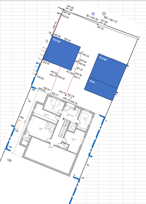

    Bei der Investitionssumme würde ich keine 2 Doppelgaragen vor dem Haus haben wollen. Im Bestand ist doch auch eine Garage im Keller?
    Inzwichen versteh ich warum der Architekt so weit in die Breite baut. Die Dachneigung und der mini KS erzeugen erst spaet die 2 m Linie.
    Das Haus komplett breiter und dafuer 2 m kuerzer, damit das Dach und der Balkon ins Baufeld wandert.

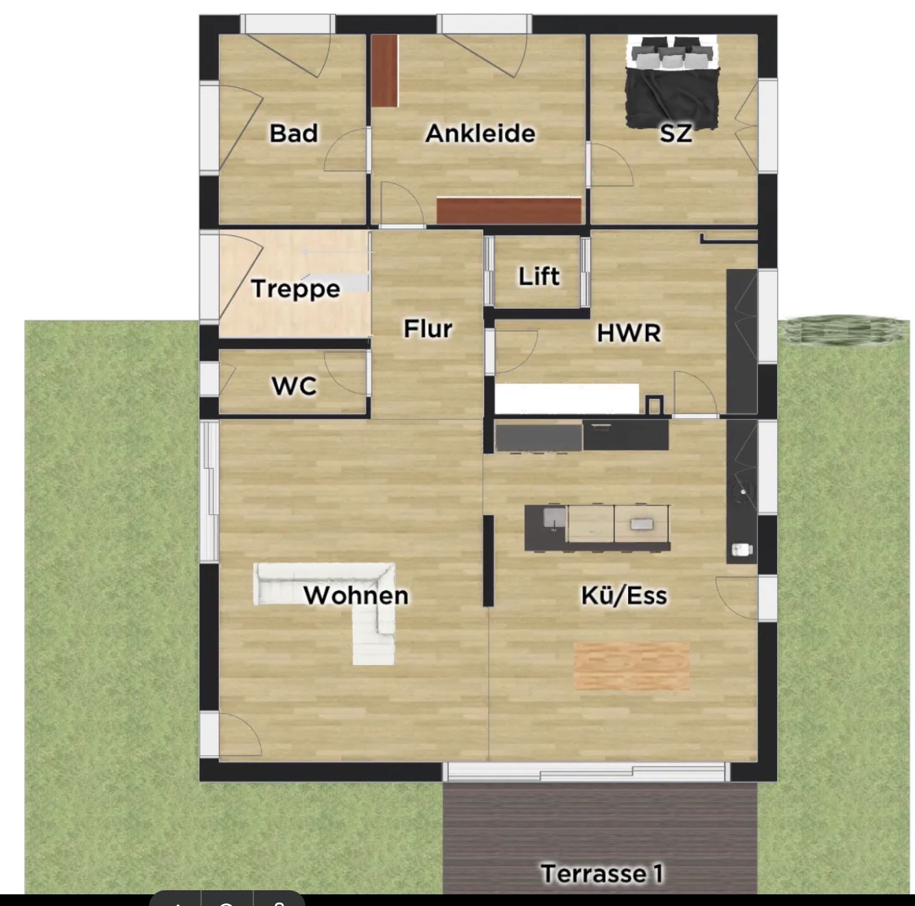

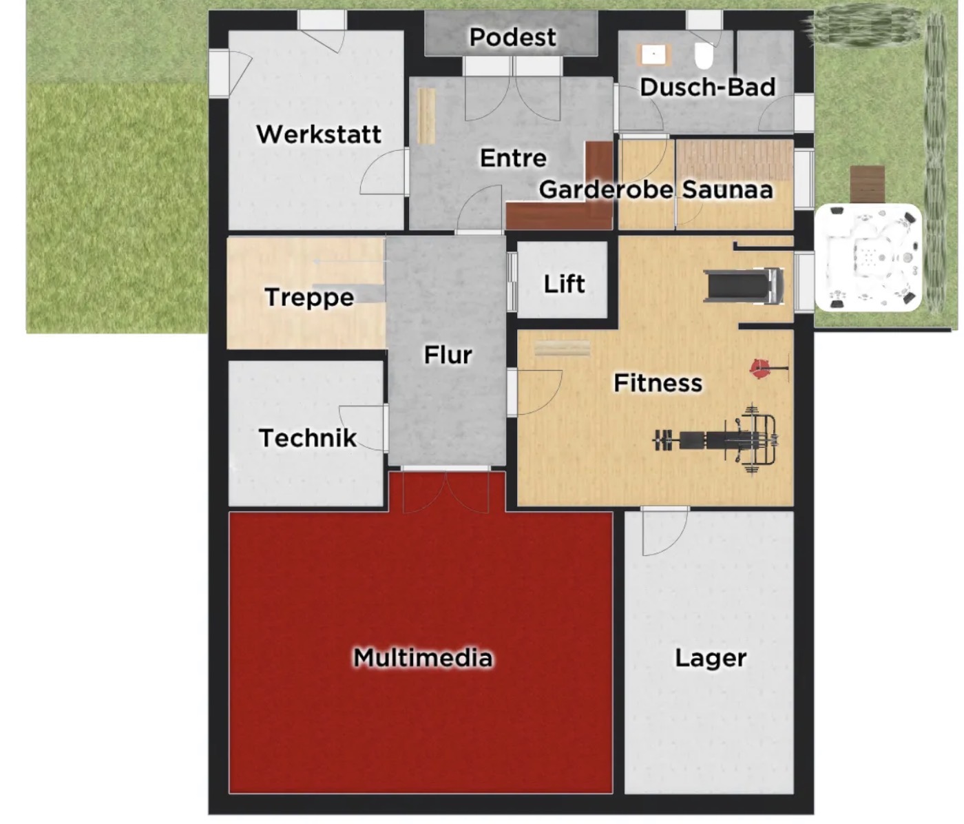

  8. #48 Beicampi, 08.06.2026
    Beicampi
    Beicampi
    05.06.2026
    40
    10

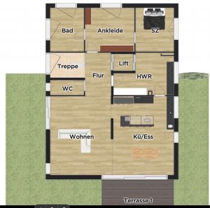

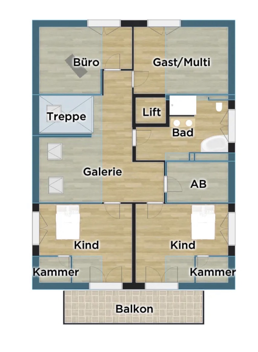

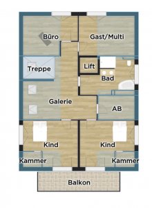

    Gemeint sind zwei große Räume. Natürlich kann und soll Fitness und Heimkino nicht kombiniert werden.
    Das Mastergeschoss ist das EG wobei die beiden Kinderzimmer im Süden des OG ebenfalls als Fixpunkt gesetzt sind.

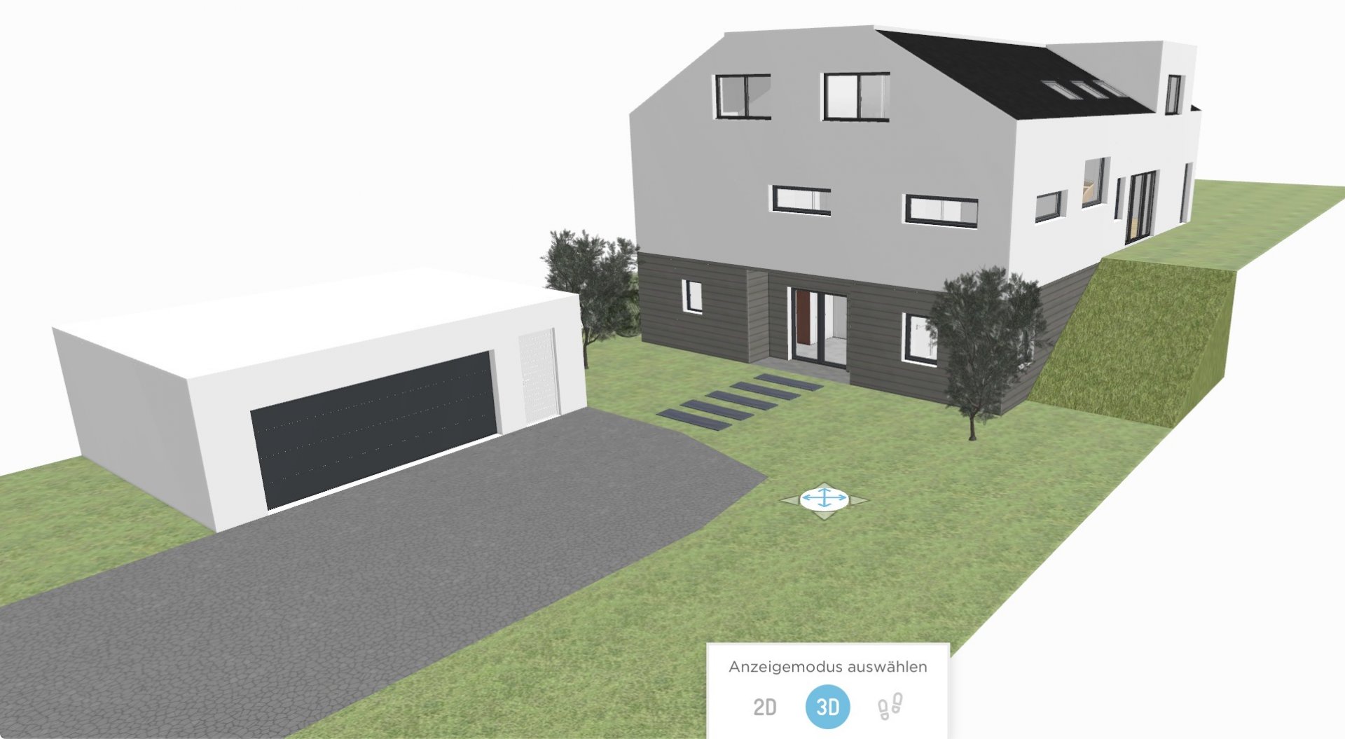

  9. #49 hanghaus2000, 08.06.2026
    hanghaus2000
    hanghaus2000
    24.11.2021
    1.628
    696
    Wie ist es denn gewuenscht?
    So etwa?
    Beicampi gefällt das.
  10. #50 hanghaus2000, 08.06.2026
    hanghaus2000
    hanghaus2000
    24.11.2021
    1.628
    696

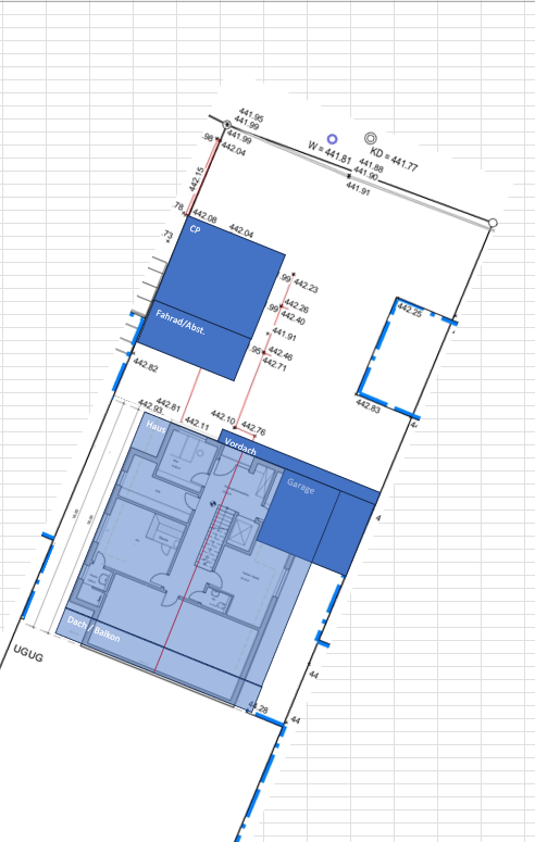

    Mein Vorschlag:
    Das Dach dann ohne Ruecksprung. EIn minimaler Ruecksprung des Baukoerpers kann die Fasade auflockern.
  11. 11ant
    11ant
    28.02.2017
    2.847
    1.723
    Bauherrenberater
    RLP Nord
    Also "Fitness" in "Bad/Sauna" und Heimkino in "Fitness", oder Heimkino in "36,67 qm" ? - ich bleibe dabei: das UG ist mir zu "unbestimmt" (wie die Juristen sagen).
    Da Schwerkraft/Lastableitung kein Wunschkonzert ist, fällt die Ableitung der Geschoßgrundrisse von oben nach unten. Nachdem auf der tabellarischen Ebene die Harmonie hergestellt ist (vorher geht es nicht), muß die Ausformung der Raumaufteilung somit oben anfangen (> "Das Obergeschoß hat Vorrang"). Je nach Dachstuhlkonstruktion kann dabei das "EG" der Master sein, oder eben das DG (wegen seiner relativ höchsten Komplexität, mit Rangordnung hat das erheblich weniger zu tun). Daß das UG der Slave des EG wäre, sieht man hier aber keinesfalls. Im Konzert des Herumirrens und wildgewordenen Flächenverschleuderns schießt das UG hier absolut den Vogel ab. Bleigießen par Excellence - so entwerfen keine gelehrten Architekten, sondern Infinite Monkey Anhänger. Kann man machen, verschwendet aber Zeit, Nerven und schließlich Geld.
    Den Talgarten mit Garagen vollk(l)otzen ? - doch bitte nicht !
    Da dürften die Kinder vom Balkon nur auf die Alb schauen, und den Blick niemals senken. Abgesehen davon würde der Garten dafür verschwendet, daß hauptsächlich die Autos dort "spielen", aua.
    Schon besser.

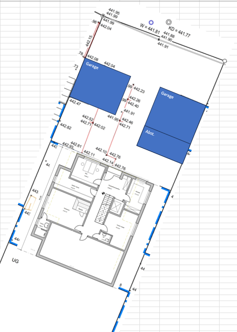

  12. #52 Beicampi, 08.06.2026
    Beicampi
    Beicampi
    05.06.2026
    40
    10
    Das entspricht relativ genau der Bauvoranfrage (ohne dort den Fahrradteil explizit zu nennen, der wäre aber in der Tat ggf. sinnvoll)
  13. #53 Beicampi, 08.06.2026
    Beicampi
    Beicampi
    05.06.2026
    40
    10
    Danke für die interessante Idee, das besprechen wir gerne mal weiter. Einen Carport schließe ich aber aus. Niemals würde ich den einer Garage vorziehen.
    So könnte ggf. auch eine Lösung aussehen, wenn die Bauvoranfrage hinsichtlich der Garagen negativ beschieden würde.
    Das Auflockern der Fassade wäre auch spannend, denn das Haus sieht (zumindest wenn man die Garagen weglässt) von der Straße sehr hoch/stelzig aus, da man das UG zwangsläufig in voller Höhe sieht.

  16. #56 hanghaus2000, 08.06.2026
    hanghaus2000
    hanghaus2000
    24.11.2021
    1.628
    696

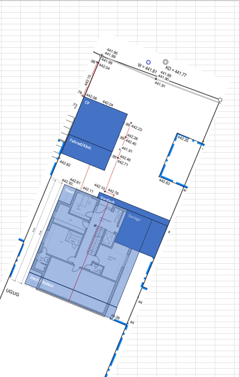

    Die Westfasade kann man mit einem Erker von 0,5 - 1m hervorheben. Das Dach aber mit einem reinen Satteldach ausfuehren. Das Haus wird dann 13,8m*14m damit Balkon und Dach im Baufeld bleiben.
    Mit dem Vordach wird die Hoehe auf der Strassenseite unterbrochen. Das sieht mMn dann schon mal besser aus. Als die Nordansicht im Beitrag #1.
  17. #57 Baggerbedrieb, 08.06.2026
    Baggerbedrieb
    Baggerbedrieb
    13.09.2012
    1.687
    665
    Zimmermann auf Abwegen
    Augsburg
    Mir wäre die Werkstatt zu klein. 12m² sind je nach dem was man da drin tun möchte absolut nicht ausreichend. Für Modellbau reicht das, wenn man mal Möbel bauen möchte auf keinen Fall.

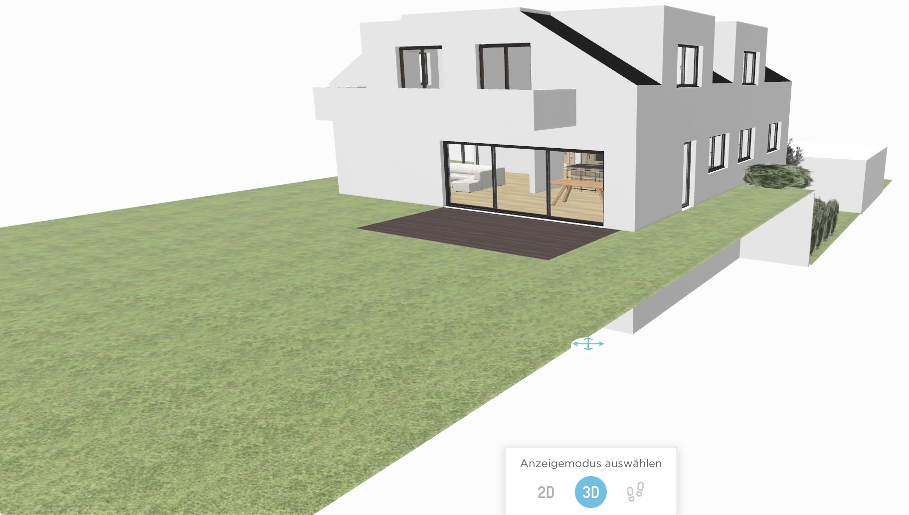

  19. #59 Kriminelle, 09.06.2026
    Kriminelle
    Kriminelle
    16.05.2013
    4.110
    2.408
    Raumgefühl ist eine Berufung
    Dunkel unterdrückt. Das Kellergeschoss absetzen und Bäume davorsetzen - die kaschieren.
    Wie schon gesagt, sehe ich V2 als ausbaufähig. Nach dem Entwirren des Daches und des Westvorsprunges ist bei mir dieses herausgekommen.
    Frontfassade stehe ich mir im Weg, Westseite hat tatsächlich zig Formate, die sich aber alle wiederholen (außer Treppenfenster).
    Dachneigung ist etwas geschätzt. Schickimicki kann mein Tool nicht. Das ist jetzt die üppige Variante an Qm, aber Du willst es ja so ;)
    Breite 12 Meter, Länge ohne Balkon unter 16 Meter, Wanddicke 42cm. Uups, das Haus ist mit Balkon zu lang, stelle ich beim Schreiben fest…
    Beicampi, hanghaus2000 und 11ant gefällt das.
