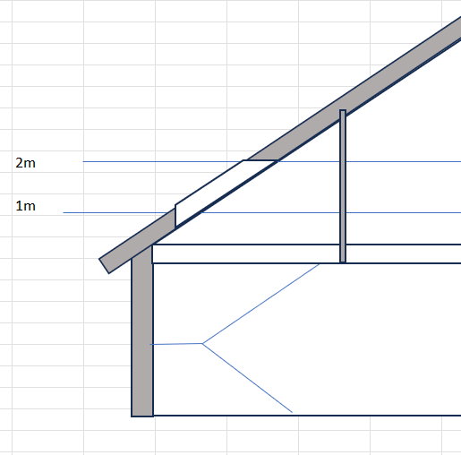

    Wie schon geschrieben:
    (Oder es ist ein immenser Zeitaufwand, den ich mir nicht an tue)

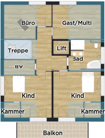

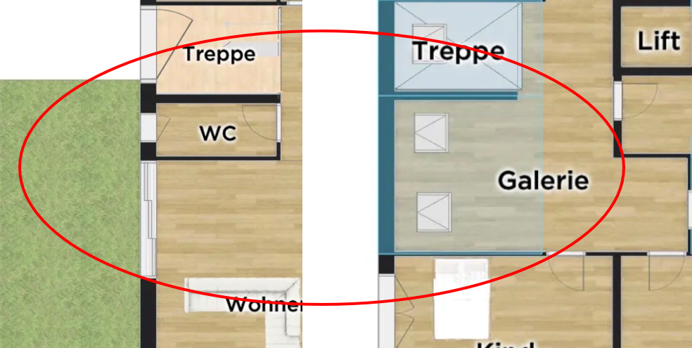

    Hallo @Kriminelle, mir ist aufgefallen, dass die Galerie mit dem WC im EG kollidiert.
    Im Büro wird es dann im Dach recht eng.
    Ich hatte auch schon versucht auf 12 m Breite zu gehen.
    Mit der Gaube in beiden KiZi ist dann die Lösung. Da ist ja im Westen kein Haus davor.
    Den Luftraum für das grossräumige Büro opfern. Eventuell sogar dann ohne Wand.

    Bei mir ist es das Geländemodell.

    MMn kann man das Haus auch um 2 m kuerzen. Ohne an Nutzen zu verlieren. Der Medienraum im UG ist viel zu gross. Das WZ im EG mMn auch. Luftraum im DG?
